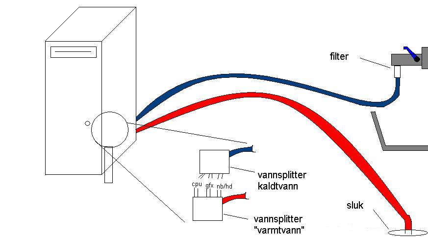

kjaks Skrevet 19. november 2005 Del Skrevet 19. november 2005 (endret) Er det noen her som har prøvd ut vannkjøling rett fra vannettet? Altså å kjøle pcen med konstant rennende vann fra samme kilde som vasken, toalettet, dusjen, varmtvannstanken, vaskemaskinen osv? Tenkte nemlig på å prøve ut dette da jeg lett kan strekke slanger fra spring til pc og tilbake til en sluk. Men vil det føre til problemer for pelitere eller en evnt. radiator at dette vannet ikke inneholder noen form for spesiell antikorrosjonskvæske slik som vannkjølekits alltid har? Vet iallefall at om jeg prøver så skal jeg bruke skikkelige et skikkelig filter og ordentlige koblinger til pelitere. Endret 19. november 2005 av kjaks Lenke til kommentar

kjaks Skrevet 19. november 2005 Forfatter Del Skrevet 19. november 2005 (endret) Sløsing med vann er det ja, ikke at det gir meg dårlig samvittighet siden vi her i huset betaler en fast avgift og ikke pr. kubikkmeter. Dessuten går jo vannet til et godt formål Når det gjelder bakterier og smuss, så kan det jo bli et problem i form av belegg siden vannet tross alt ikke destillert. Jeg har tenkt på dette med isolasjon, men jeg tror ikke dette blir et problem om jeg finner en god isolasjonsmetode. Fordelene slik jeg ser det: *konstant kaldt+/- vann *kan kjøle alle komponenter der hver komponent har en dedikert krets *null pumpe og viftestøy Bakdelene: *vannet inneholder bakterier og skitt som kan feste seg som belegg i pelitere/splittere *umoralsk om det blir sendt ut lokalt vannsparingsvarsel (dumme klimaendringer ) *ekstra ledninger i rommet *krever vel en del arbeid og tilrettelegging *opptatt vask (dog ikke noe stort problem) *må kanskje isolere peliter og deler av hk og skjermkort Endret 19. november 2005 av kjaks Lenke til kommentar

kjaks Skrevet 19. november 2005 Forfatter Del Skrevet 19. november 2005 (endret) Lekkasjer er jo det jeg frykter mest, vet jo ikke hvordan jeg skal unngå faren for korrosjon iom. at jeg jeg ikke kommer til å bruke antikorrosjonsmiddel slik som vanlige vannkjølingskit. Også må jeg være 100% sikker på at koblingene holder.. Får legge det litt på is til jeg har funnet ut litt mer. Korrosjon Korrosjon er en følge av at vannet er aggressivt overfor metaller og sementbaserte materialer. Prosessene som medfører korrosjon er kompliserte, og en vannkvalitet som er gunstig overfor ett materiale, for eksempel jern, vil kunne være korrosivt overfor et annet materiale, for eksempel kobber. Parametre av betydning for korrosjon er blant annet vannets pH-verdi, alkalitet og oksygeninnhold. kilde Men jeg ser igrunn ikke hvorfor en kobberkjøler skulle være mere utsatt enn et kobberrør som fører vannet rundt i huset.. Endret 19. november 2005 av kjaks Lenke til kommentar

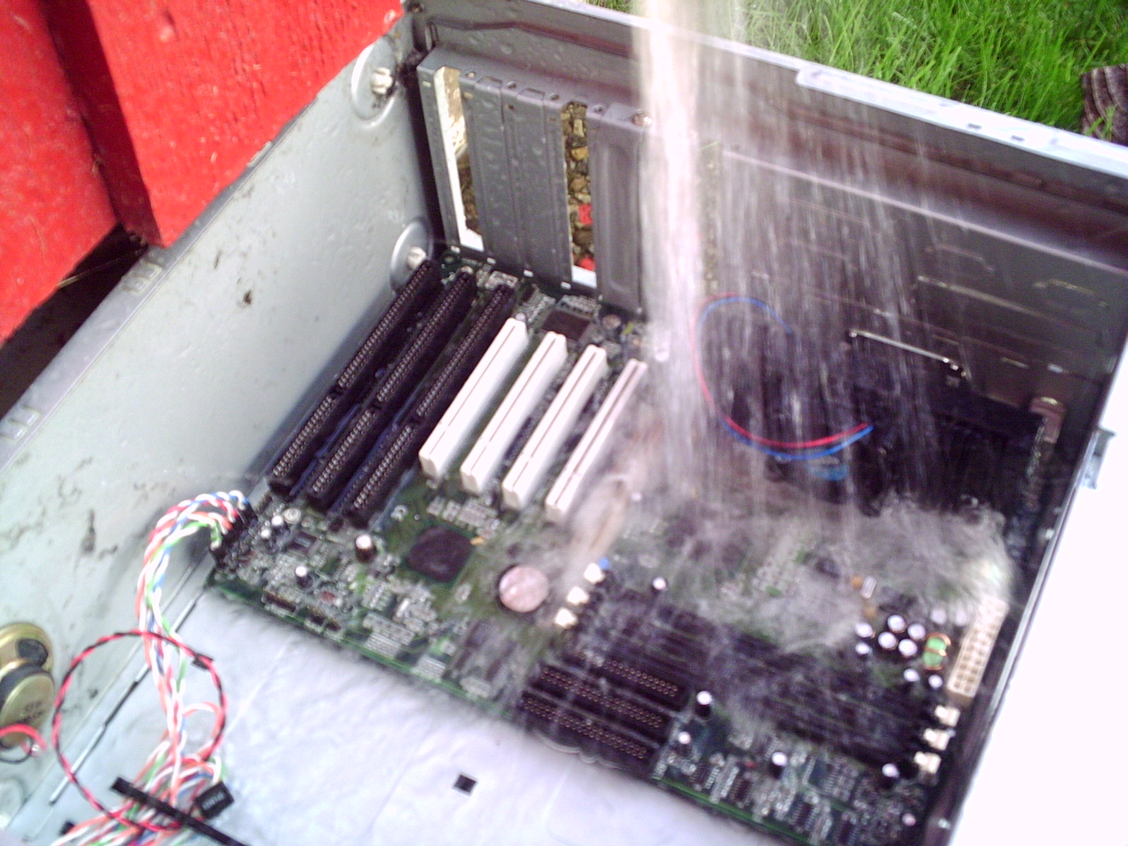

_tHokA_ Skrevet 20. november 2005 Del Skrevet 20. november 2005 **Humor innlegg*** Hehe, kan jo å bruke hageslangen som jeg gjorde i sommer... Her er det ikke bare CPU kjøling, her er det hele hovedkortet som får kjøling Lenke til kommentar
Doogle Skrevet 20. november 2005 Del Skrevet 20. november 2005 Jeg tror en bedre (men tilsvarende) løsning vil være: Lag en lukket vannkjølingsloop slik at du unngår 'gugg og alger' fra vann-nettet. Deretter legger du et av elementene i denne loopen - for eksempel radiatoren - i en beholder som det renner vann fra vann-nettet igjennom slik at den kjøles ned. Da unngår du også at PC'en toastes hvis det skjer noe med vanntilførselen; eventuell opphetning vil gå veldig sakte og gradvis i forhold til om vannet plutselig blir borte i et system som er avhengig av ferskt vann direkte til cpu/gpu hele tiden. Lenke til kommentar
haakie Skrevet 20. november 2005 Del Skrevet 20. november 2005 (endret) **Humor innlegg*** Hehe' date=' kan jo å bruke hageslangen som jeg gjorde i sommer... Her er det ikke bare CPU kjøling, her er det hele hovedkortet som får kjøling Prøvde du og skru den på eterpå? eller så hadde det vært noe å skrunn på en pc og sette vannslangen inni... poof.... Endret 20. november 2005 av haakie Lenke til kommentar

CFD Skrevet 21. november 2005 Del Skrevet 21. november 2005 (endret) Dette er null problem ,men det blir veldig kaldt.. Slik at alt må isoleres slik som det må med fasekjøling. Dette krever veldig mye isolasjon ,men er en grei løsning som fungerer. Ser ikke på korrosjon som et stort problem og det er jo nesten ikke korrosjon siden det et av kravene for korrosjon tross alt er saltklorider. Kunne jo sikkert påført blokka en liten strøm eller loddet på sink anoder! Det er en metode som blir brukt for å beskytte stål ,men skal fungere fint siden det gir en katodisk beskyttelse. Er bare snakk om noen få mA her da Nå vet jeg ikke hvor høyt kobber ligger over listen over edle metall ,men jeg mener det ligger langt over sink og det gjør at sink vil korrodere først Enkelt og greit. Ellers.. hvis man skal gjøre det enkelt gjør det slik Doogle har sagt. Varmevekslere blir brukt i industrien fordi det rett og slett lønner seg. La det renne bittelittegranne vann it av springen og i vasken. Sett i en propp og stikk hull på den akkurat slik at vannet sakte blir skiftet ut. Da holder det en lav temp og du slipper å bekymre deg for troll i vannkjølingen din. Du oppnår seff ikke like gode tempraturer på denne måten ,men jeg mener at det gjør ting mye enklere.. Med peltiers må du seff ha mer vanngjennomstrømning ved krana. Endret 21. november 2005 av CFD Lenke til kommentar
_tHokA_ Skrevet 23. november 2005 Del Skrevet 23. november 2005 **Humor innlegg*** Hehe' date=' kan jo å bruke hageslangen som jeg gjorde i sommer... Her er det ikke bare CPU kjøling, her er det hele hovedkortet som får kjøling Prøvde du og skru den på eterpå? eller så hadde det vært noe å skrunn på en pc og sette vannslangen inni... poof.... 5181350[/snapback] Jeg prøvde maskinen etterpå ja, etter at den hadde tørket.. Virket den Lenke til kommentar
