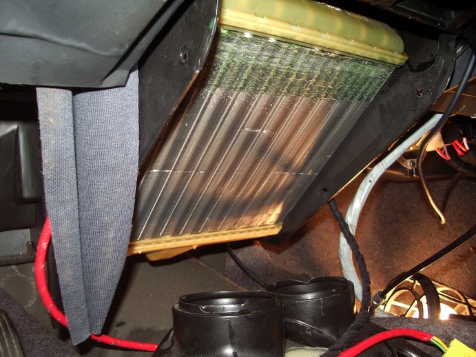

Har vært ute å sjekket varmeradiatoren idag for å prøve å finne ut hvor kjølevannet tok veien. Resulatatet ble jeg ikke særlig fornøyd med. Viste seg at min bil ikke har noen varmekran som de foreslo hos Volvo, men som dere ser på det vedlagte bildet er det ganske grønt i toppen av varmeradiatoren og det er altså her kjølevannet kommer ut. Når jeg startet opp bilen og satte vifta på fult begynte det å sprute noen dråper ut fra toppen av der det er grønt, og ser ikke ut til at det lekker noe før jeg skrur på vifta. Er vel ikke noe annet å gjøre enn å bytte radiatoren da? Bør vel likegodt kjøpe ny istede for å finne en på huggeren eller? Hva er det egentlig som gjør at varmeradiatorene går? Gikk for en kamerat av meg også tidliger i høst. Aldri hørt om noen de har gått for før hans gikk da. Noen som har noen anelse om pris for en slik til min bil, eller om det kan skaffes av noen andre enn Volvo? Husker det kostet 3300,- for en til Jeep'en til kameraten min.

Et kjent proplem på varmeradiatorer med topp/bunn av plast.
men viste ikke at volvo brukte disse i bilene sine.
Det som skjer er at varmen over tid får plasten til å
krympe og den begynner da å lekke. De beste er de som
har topp/bunn i kobber eller messing som er loddet.
en varmeradiator skal egentlig vare nesten evig.

Ok, da vet jeg det. Men ser ikke ut som den lekker i toppen med plasten. Har nå fått den helt ut av bilen og kjørt hageslangen med fult trykk gjennom den, og lekasjen virket det da som kom fra et av metalrørene som går inne i mitten av den ca 1 - 2 cm fra toppen. Der hadde flere metaltrådene som går rundt blitt klemt sammen til en klump, og så ut som det hadde brent seg litt der. Virker som det har blitt for varmt akkurat der og at det derfor har begynt å lekke. Varmeren var produsert av BEHA så jeg når jeg fikk den ut. Siden det er meningen at de skal vare evig tror jeg bare jeg kjøper en brukt en, hvis ikke det skiller veldig lite opp til en ny en.
