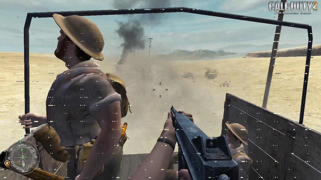

Dr.Ittsekk Skrevet 1. oktober 2005 Del Skrevet 1. oktober 2005 Jeg tror mitt POV GeFORCE 6600GT 128MB PCIe Retail DVI/TV-ut/SLI nettopp tok kvelden. Call of duty 2 demoen kom for ikke mange dagene siden. Denne ble lastet ned og installert. Jeg prøvde meg med litt forskjellige grafikkmuligheter for å finne ut hvor bra jeg kunne få det. Resultatet ble at jeg nå sitter med et defekt skjermkort (Se bildet). Jeg har lest om denne typen feil før, men kunne ikke finne noen tråder her på forumet. Maskinen ble kjøpt i januar 2005. Kortet har ikke blitt klokket. Jeg har heller ikke skiftet kjøler eller på noen annen måte modifisert kortet. Hvilke krav har jeg med tanke på reklamasjon, dette må da gå på garantien? Lenke til kommentar

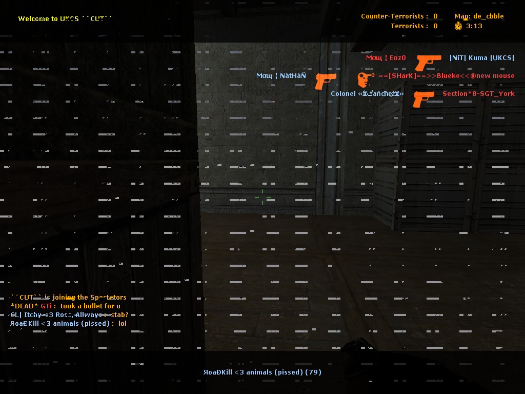

Dr.Ittsekk Skrevet 1. oktober 2005 Forfatter Del Skrevet 1. oktober 2005 (endret) Er det berre i Cod 2 demoen det er slik? Virkar det fint i windows og andre spel? Nei. Jeg tror kortet er ødelagt. Se dette bildet fra CS:S. Edit: Takk for svar. Endret 1. oktober 2005 av Dr.Ittsekk Lenke til kommentar

espeneppi Skrevet 3. oktober 2005 Del Skrevet 3. oktober 2005 Ser ut som Artifacts i bildet! Sjekk temperaturen på kortet, i driverinstillingene. Kom tilbake med resultatet! Lenke til kommentar
