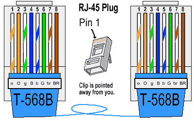

Pingla Skrevet 24. september 2005 Del Skrevet 24. september 2005 Kjør på med lik farge i begge ender! Kan virke, men for å være på den sikre siden bruk 568B-standarden. Bruk også egnet verktøy for å trykke lederene ned i kontakten (med isolasjonen på). Takk Pingla! Men hvordan får jeg kjørt Bare B standarden, for kabelen skal jo legges over de kontaktene og presses ned.. ? Det går nok bra, bare følg fargekodingen for B. Forskjellen mellom A og B er at orange og grønn har byttet plass. Se vedlagte bilde så forstår du nok hva jeg mener. Lenke til kommentar

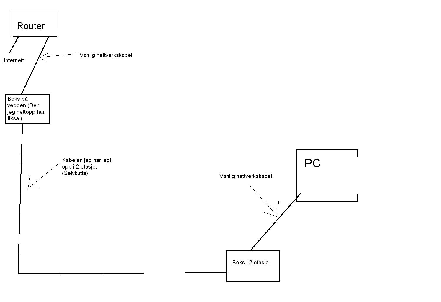

Pixi Skrevet 24. september 2005 Forfatter Del Skrevet 24. september 2005 (endret) Takk for hjelpen forlkens, spesielt Pingla! Men, det funker ikke. Får ikke noe kontakt på pc'en Legger ved et bilde av hvordan jeg har gjort det. Noen forslag på hva som kan være feil? Har gått over å¨sjekka at alle kontakter sitter riktig flere ganger... Endret 24. september 2005 av Pixi Lenke til kommentar
steveak Skrevet 24. september 2005 Del Skrevet 24. september 2005 (endret) Har du lest gjennom tråden jeg la igjen over? http://forum.hardware.no/index.php?showtopic=472032&hl= Her er det som løste det for meg: ----------- "det som er viktig er at parene som brukes er tvinnet sammen. hadde nettverks kablene brukt pinne 1og2 på et par og pinne 3og4 på det andre hadde det vært greit å bare slenge kablene i slik de passet, men trikset er at det andre paret går mellom pinne 3 og 6.. med en gang du mister tvinninga funker kabelen dårlig.. 10mbit om du er heldig, men med masse pakketap.. så følg pinne anvisninga på oppsettet og du er home safe MrM Endret 24. september 2005 av steveak Lenke til kommentar
