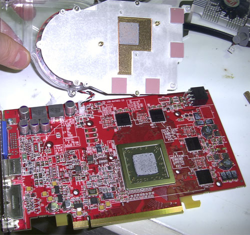

leifeinar Skrevet 7. juni 2005 Forfatter Del Skrevet 7. juni 2005 (endret) bilde av kortet uten kjøler, skal poste fler når jeg får kameraet. det er litt reodor felgen. brukte rosa piperenser og lynlim Endret 7. juni 2005 av leifeinar Lenke til kommentar

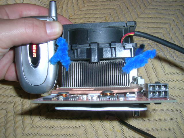

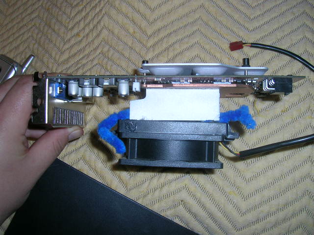

leifeinar Skrevet 20. oktober 2005 Forfatter Del Skrevet 20. oktober 2005 lovte dette for lenge siden...... fár ikke sagt bra nok hvor genialt dette er. hőrer absolutt ikke en lyd fra kortet dette kan man bruke pá ASUS EXTREME og da scorer man plutselig 8500 3d marks lydlőst. men husk at dette er for dere med lyd alergi eller familie.. vet det ser litt brutalt ut, men det funker. det blá er piperensere som holder vifta pá plass. burde vel bytta de Lenke til kommentar
Klekkus Skrevet 21. oktober 2005 Del Skrevet 21. oktober 2005 Kjøleren så bra ut men den tok litt mye plass. Ja den burde festes bedre Lenke til kommentar
leifeinar Skrevet 21. oktober 2005 Forfatter Del Skrevet 21. oktober 2005 den sitter som F... sá den sitter ikke dárli. mest det visuelle som jeg tengte pá. vet ikke om jeg har sagt det men det er en ICEQ II kjőler som kommer med his kort Lenke til kommentar
