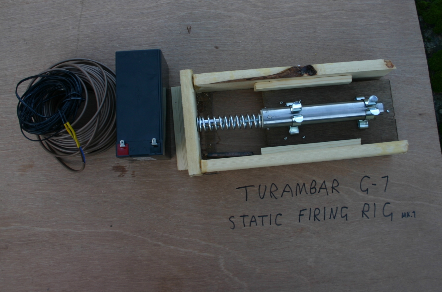

G2Petter Skrevet 7. november 2004 Forfatter Del Skrevet 7. november 2004 Selve riggen ser slik ut: Den består av en vogn med tre hjul, en fjær, og noen skinner til å holde det hele på plass. Vi har et 12v batteri til å tenne hele sulamitten med. Avfyringsmekanismen er en glødetråd med litt svartkrutt på, og en LANG ledning. Det er fordi vi aldri hadde fyrt opp denne typen rakett før, og vi ville være et stykke unna da det skjedde. Vi hadde noen problemer med å fyre av på grunn av at drivstoffet bruker litt tid på å tenne, og kruttet brant ikke lenge nok. Løsningen var å helle litt avfilt drivstoff ned i en pose, og å stappe denne inn i dyseåpningen. Lenke til kommentar

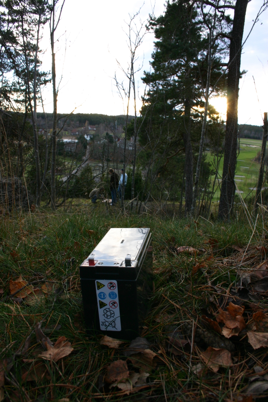

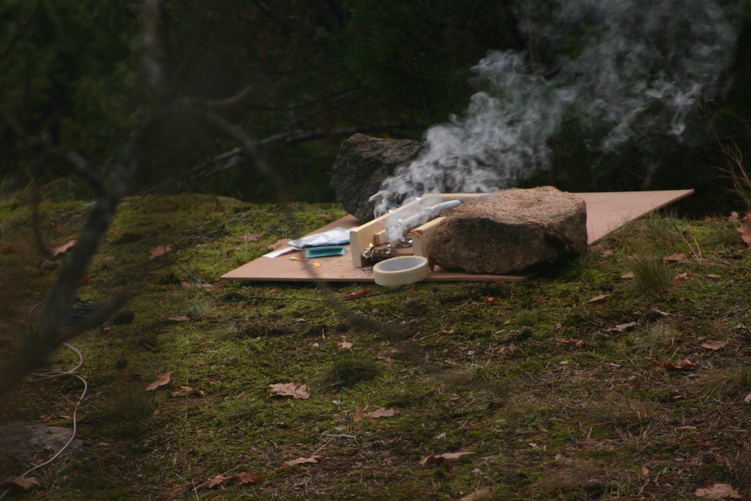

G2Petter Skrevet 7. november 2004 Forfatter Del Skrevet 7. november 2004 Så kom vi oss opp i skogen, LANGT fra folk. Der stilte vi opp greiene nedenfor oss, og vi selv lå bak en kant. Sikkerhet er VIKTIG når man har lagd ting som KAN eksplodere. Lenke til kommentar

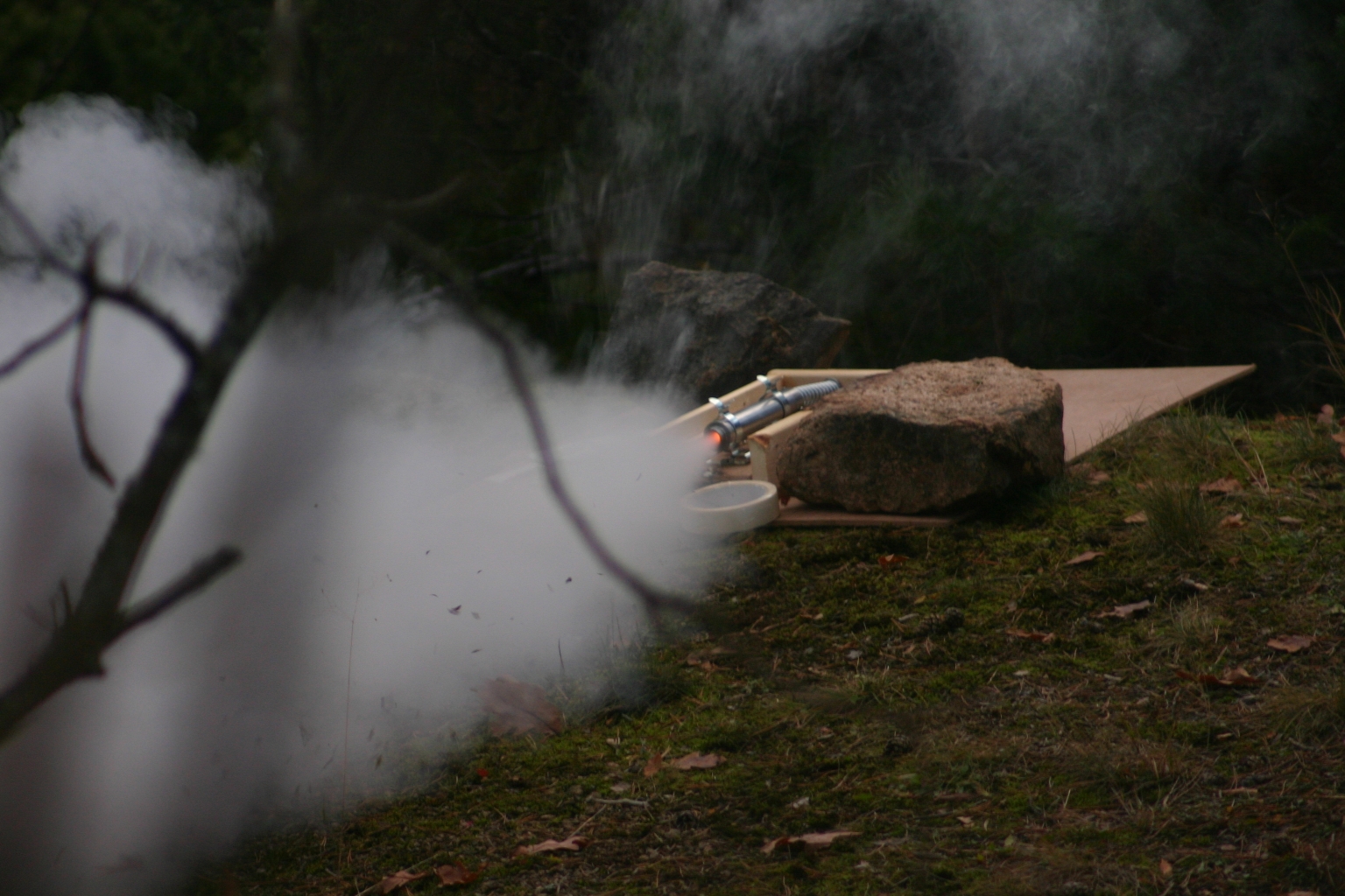

G2Petter Skrevet 7. november 2004 Forfatter Del Skrevet 7. november 2004 Nå begynner vi å komme til det morsomme... Som sagt tidligere måtte vi trikse litt for å få det hele til å brenne. Dette bildet er tatt etter at "trinn 1", altså den lille posen har brent ut. Har var vi VIRKELIG i tvil om det fungerte eller ikke. Lenke til kommentar

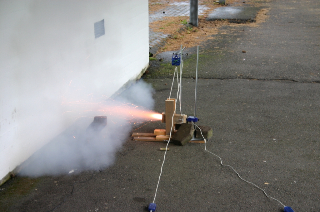

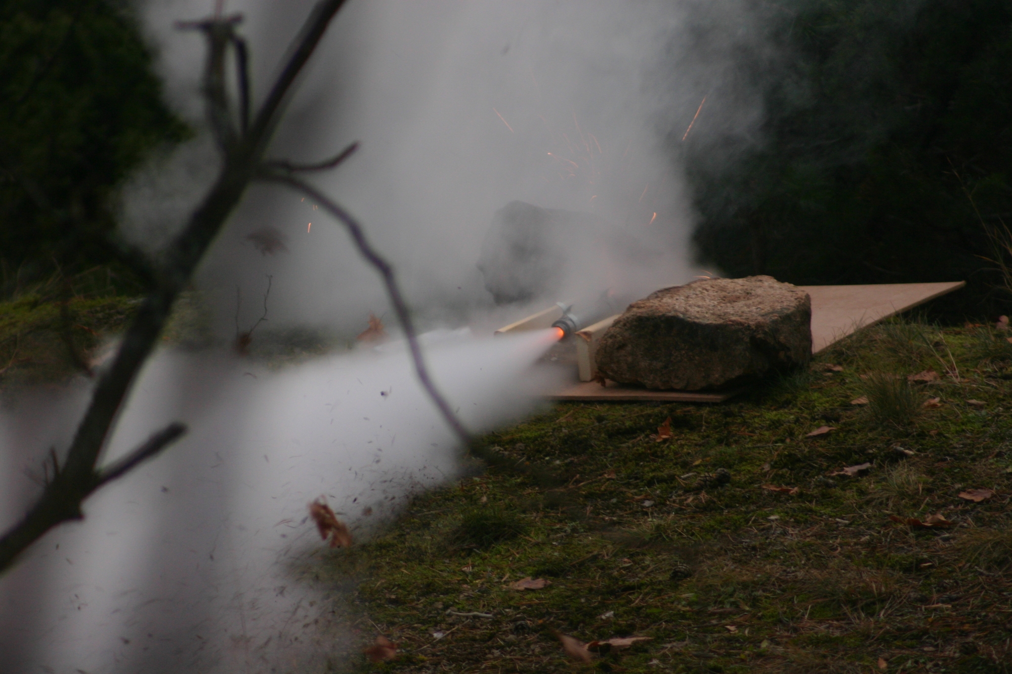

G2Petter Skrevet 7. november 2004 Forfatter Del Skrevet 7. november 2004 DET FUNGERTE Lenke til kommentar
G2Petter Skrevet 7. november 2004 Forfatter Del Skrevet 7. november 2004 Dette er omtrent 0.7 sekunder senere. Legg merke til at tape-rullen er borte på dette bildet. Vi fant den igjen omtrent 5 meter borte. Lenke til kommentar

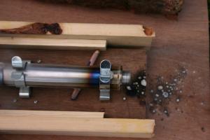

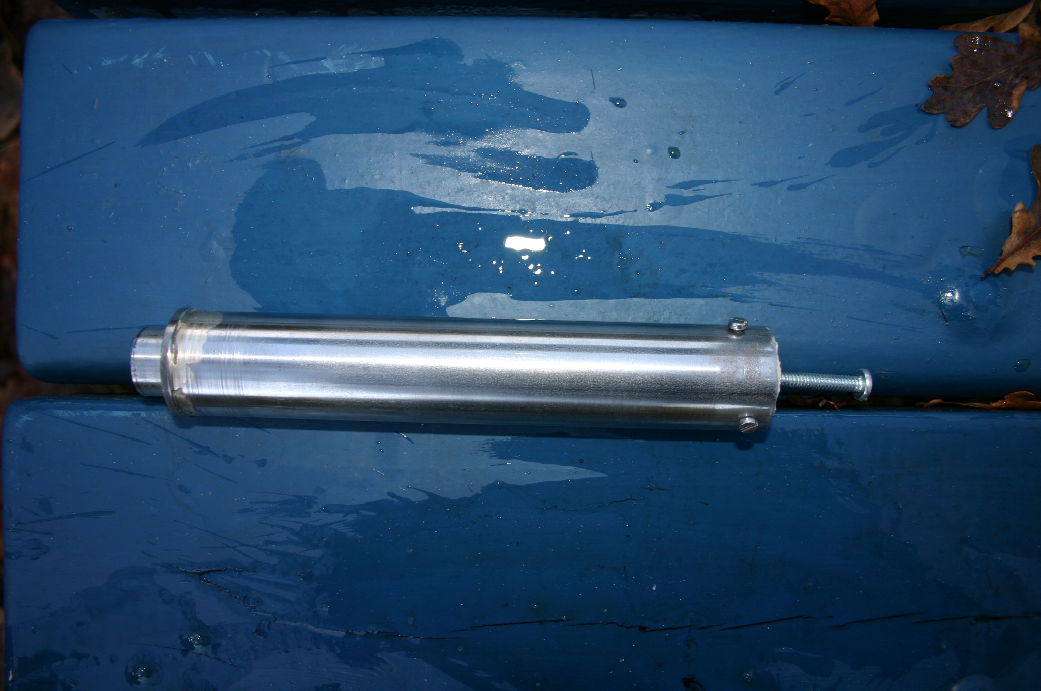

G2Petter Skrevet 7. november 2004 Forfatter Del Skrevet 7. november 2004 Her er dagens siste bilde. Legg merke til at stålet har oksidert og blitt blått ved dysa. Er det noen som vet ved hvilken temperatur dette skjer? Det gikk over ti minutter før vi kunne holde raketten uten å brenne oss. Lenke til kommentar
