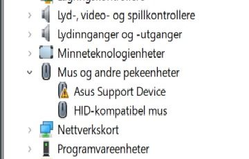

Delvis Skrevet 22. september 2018 Forfatter Del Skrevet 22. september 2018 Hadde den frakoblet i dag, og da gikk den knirkefritt i 7- 8 timer. Koblet den til tv/internett/usb senere, da skjedde det et frys 1 gang igjen rett etterpå. Ved feilsøking på maskinvare kommer det opp "Asus support device har et driverproblem". Får ikke installert driver på det.Husker ikke om det sto før, sto noe om USB problem en gang, men rakk aldri søke ferdig og sett skikkelig før det frøs i går.Det frøs en gang til, så deaktiverte jeg: Asus support device, og etterpå har det fungert helt fint lenge.( Er inne på den nå)Fant ikke helt ut hva Asus support device er for, men det står en del om noe trøbbel med det og Windows update.Vet ikke om dette sier noe? Må jo bare prøve å finne ut sikkert hva som er kjernen i dette problemet så sant det er mulig. Når det fungerer fint lenge er det jo ikke så lurt å levere den inn regner jeg med. Lenke til kommentar

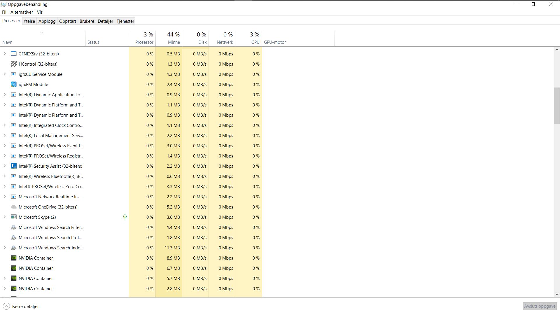

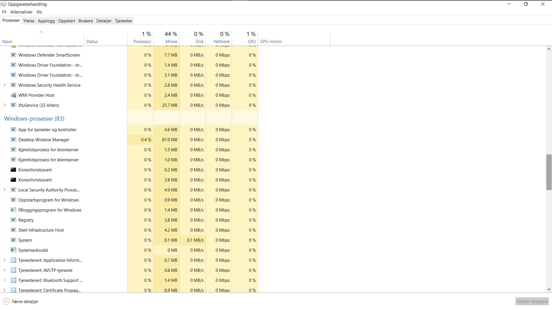

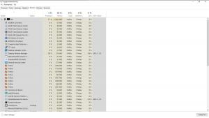

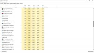

BmOnline Skrevet 24. september 2018 Del Skrevet 24. september 2018 Hvis du tar en Ctrl Alt del, så velger du vindows oppgavebehandling. Sjekk aktive prosesser ved å velge vis alle brukere. Kan du poste dem her, så får vi se hvilke programmer som kjører.Er det noe som ikke skal være der, så er vi mange her som kan hjelpe til med å slette det. BmOnline Lenke til kommentar

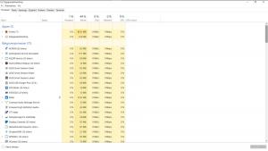

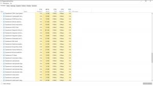

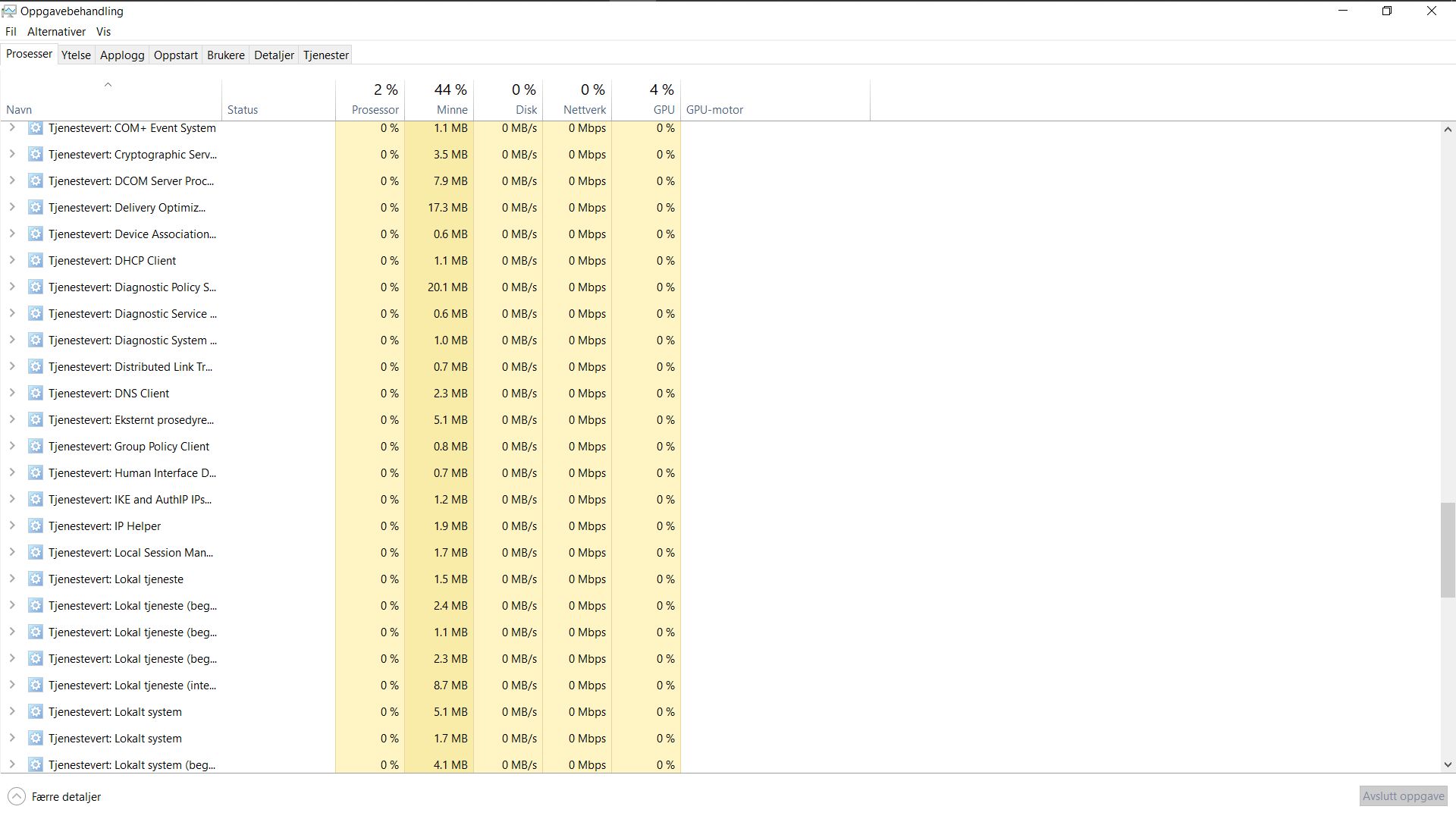

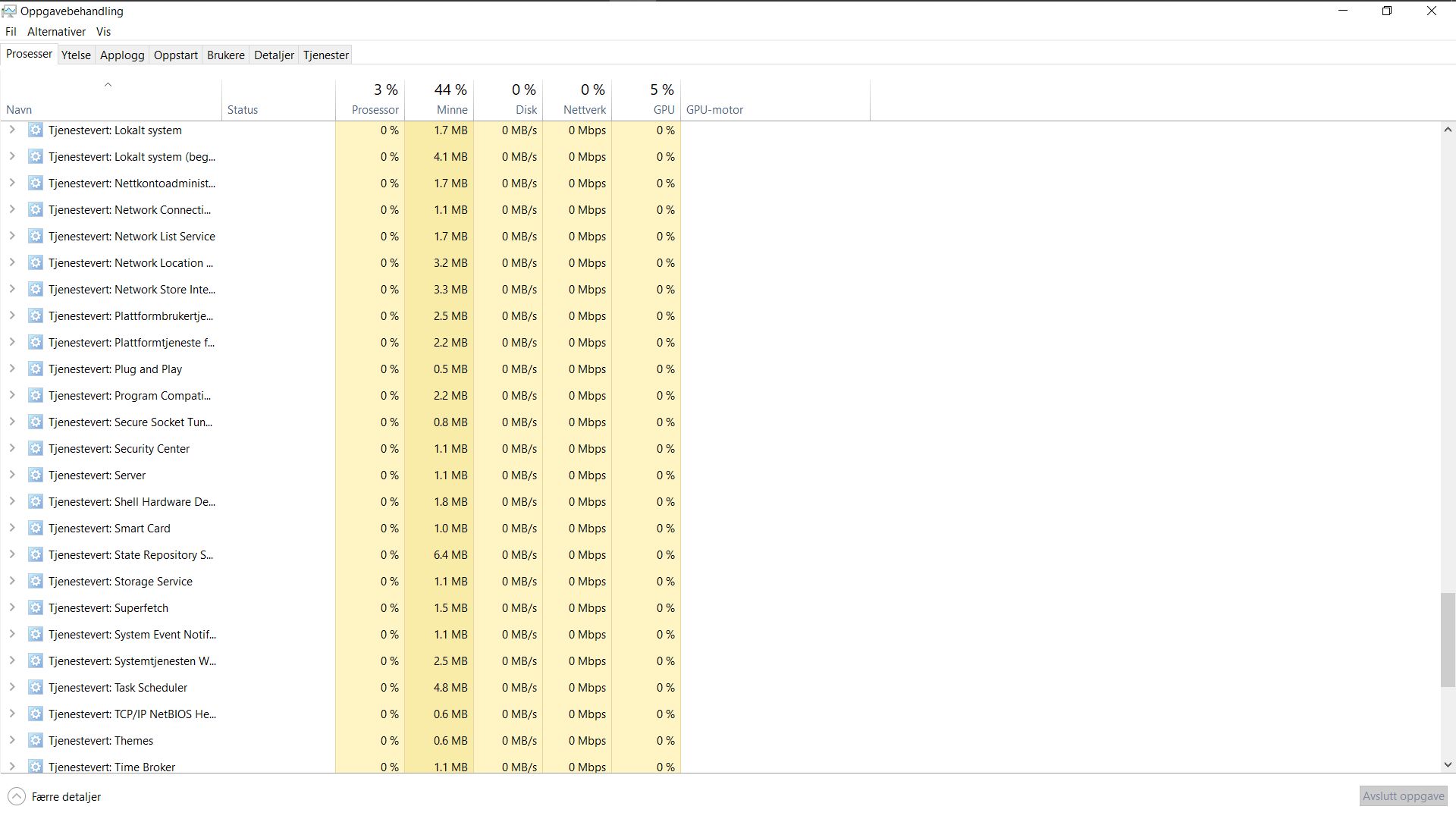

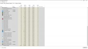

Delvis Skrevet 24. september 2018 Forfatter Del Skrevet 24. september 2018 (endret) Hvis du tar en Ctrl Alt del, så velger du vindows oppgavebehandling. Sjekk aktive prosesser ved å velge vis alle brukere. Kan du poste dem her, så får vi se hvilke programmer som kjører. Er det noe som ikke skal være der, så er vi mange her som kan hjelpe til med å slette det. BmOnline Takk. Det ser mye ut, men bruker er bare en. Det er 9 bilder tilsammen. Er ikke sikker hvilke jeg trenger bruke, så tar med alle. De 2 under bruker er først. Endret 24. september 2018 av Delvis Lenke til kommentar
BmOnline Skrevet 24. september 2018 Del Skrevet 24. september 2018 Ja, det var Prosesser jeg var interessert i- og de brukerne som der kommer fram. Dvs programmer.Kjør en til og klikk på prosesser og velg som jeg sa nede i vinduet står det om VIS ALLE brukere, den skal du hake av og så ta en screen shot.BmOnline Lenke til kommentar
Delvis Skrevet 24. september 2018 Forfatter Del Skrevet 24. september 2018 Unnskyld, men jeg forstår ikke hvor du mener. Ser ikke det står "VIS ALLE brukere" nederst eller noe sted. Kan du mene der det står "vis" i menyen oppe og så velge "utvid alle", er det det du mener ? Lenke til kommentar

Delvis Skrevet 25. september 2018 Forfatter Del Skrevet 25. september 2018 (endret) Hei , har prøvd alt sånn og får ikke fram noe feil. Det med "Asus support device" var touchpad satt ut av drift pga en windows update. Den har jeg fått i orden nå.Er ikke problem å reinstallere, har kopiert alt. Men håper noen vet om det spørsmålet jeg hadde ovenfor: Om jeg bør formatere den sekundære disken først. EdiT. Dumt spørsmål kanskje, er vel bare å gjøre det. Endret 25. september 2018 av Delvis Lenke til kommentar

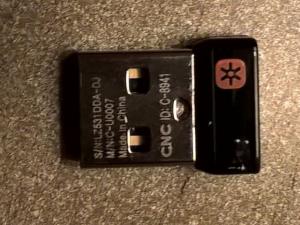

Delvis Skrevet 10. oktober 2018 Forfatter Del Skrevet 10. oktober 2018 Fant det ut. Denne bastarden her er det som laget problemene: En USB dings til unifying for logitech trådløs mus og tastatur.Testet den på en annen maskin, og det er ingen tvil. Dette er synderen. Lenke til kommentar
