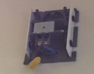

Jeg har en Zamel GNS-921 ringklokke som har sluttet å fungere. Den røyk, men ingen sikring gikk eller ledninger ble skadet. Luktet self. brent i hele huset.
Det er et hus fra 2007 med el-anlegg fra samme tid.
Det virker slik at det er en 230V 11VA klokke. Slik jeg ser er det ingen trafo i sikringsskap eller i ringeklokke.
Det kommer fire ledninger ut fra veggen 2 x tynn sort, 1 tjukk blå og 1 tjukk sort.
1 tynn sort og 1 tjukk blå er koblet til ringeklokke mens 1 tynn sort og 1 tjukk sort er koblet til hverandre med gul deksel.
Vedlagt er bilde av ringeklokke med koblinger.
Jeg mener å huske det er lys i ringeklokke knapp.
Jeg lurer på om det finnes en ringeklokke som kan erstatte defekt delen.
Jeg tenker å kjøpe en ny kompatibel ringeklokke der jeg kun trenger å koble 1 tynn sort og 1 tjukk blå ledning uten å måtte tilkalle en elektriker.

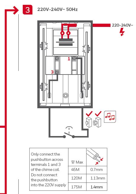

Jeg ser at honywell klokke har litt annerledes tilkoblinger, se vedlagt tegning.
Slik jeg forstår så må tjukk sort og blå inn i 220V og 1 tynn sort kabel må inn i pkt 1 og andre tynn kabel må inn i pkt 3.
kan noen bekrefte at det er riktig?
