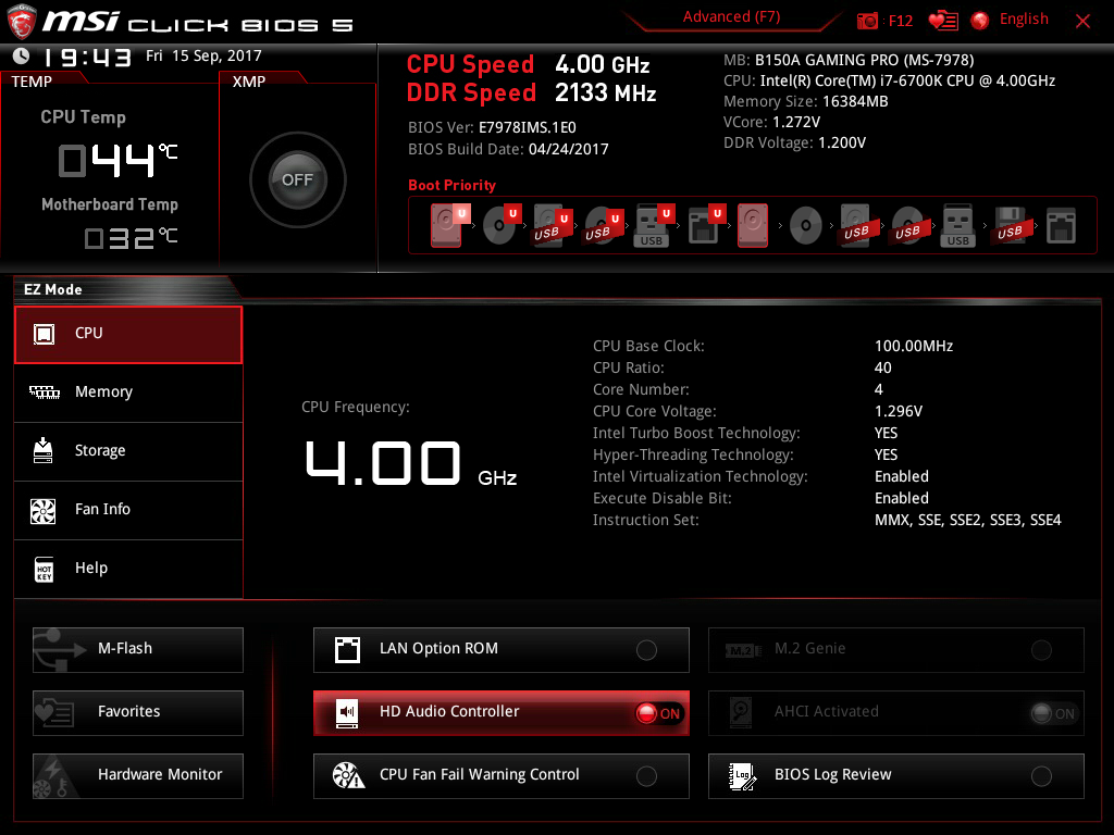

ChiefMango Skrevet 15. september 2017 Forfatter Del Skrevet 15. september 2017 (endret) Legger ved skjermbilde av bios.. Lastet ned fra https://www.msi.com/Motherboard/support/B150A-GAMING-PRO.html#down-bios Har dratt to kabler fra PSU til skjermkort. en for 6pin og en for 8pin Edit: Fikk samme feil igjen, så der er nok ikke helt fikset.. kanskje jeg nå skal prøve de andre fiksene jeg har testet tidligere? MSI_SnapShot.bmp Endret 15. september 2017 av ChiefMango Lenke til kommentar
Kyrre S. Skrevet 15. september 2017 Del Skrevet 15. september 2017 (endret) Beklager jeg surrer. Klarte å rote meg inn på Asus b150 gaming pro .. forbanna produsenter som skal bruke nesten samme navn ? Bios versjon ser riktig ut. Windows oppdatert også? Hvis ikke det hjelper med en uninstall av drivere vba DDU i safemode så ville jeg prøvd en anna PSU. Endret 15. september 2017 av Kyrre S. Lenke til kommentar
