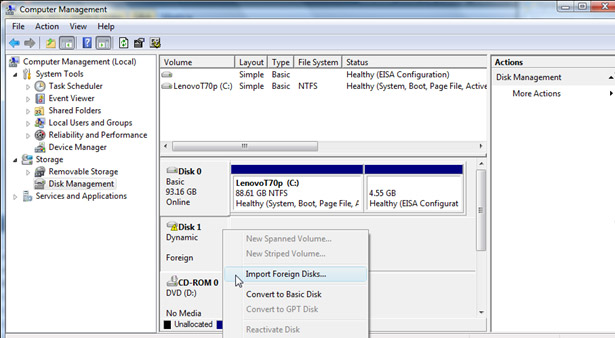

Kyrre S. Skrevet 2. august 2016 Del Skrevet 2. august 2016 (endret) Du kan ikke bare slenge opp en midlertidig kabel til hovedkortet da? Tipper den driveren er inne. Ellers finner du den på laptopen ja, det går bra. Vedr HDD'n din: Du har koblet den tilbake nå? Da skal den finnes i Kontrollpanel ---> Administrative verktøy --> Datamaskinbehandling --> Diskbehandling (eller noe slikt, jeg bruker engelsk windows så heter jo litt annerledes her). Der skal den stå som "foreign" altså "fremmed" eller noe slikt, igjen norsk/engelsk. Da skal man høyreklikke og "importere" eller "aktivere" noe i den duren. Endret 2. august 2016 av Kyrre S. Lenke til kommentar
Vandringsferd Skrevet 2. august 2016 Forfatter Del Skrevet 2. august 2016 Vedr HDD'n din: Du har koblet den tilbake nå? Da skal den finnes i Kontrollpanel ---> Administrative verktøy --> Datamaskinbehandling --> Diskbehandling (eller noe slikt, jeg bruker engelsk windows så heter jo litt annerledes her). Der skal den stå som "foreign" altså "fremmed" eller noe slikt, igjen norsk/engelsk. Da skal man høyreklikke og "importere" eller "aktivere" noe i den duren. Jeg trakk ut en kabel fra HDD'n, og etter at jeg hadde reinstallert, så skrudde jeg den av og satte den tilbake der den stod. Diskbehandlingen min ser slik ut: Lenke til kommentar
Kyrre S. Skrevet 2. august 2016 Del Skrevet 2. august 2016 (endret) Det var snålt. Sjekk at kablene sitter riktig og sjekk bios om den kommer opp der? Eller så kan du vel gjøre et scan der i disk behandling også. Endret 2. august 2016 av Kyrre S. Lenke til kommentar
