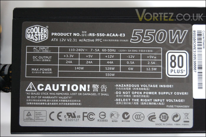

sedsberg Skrevet 19. mars 2016 Del Skrevet 19. mars 2016 Effekten oppgitt er "output". Det den kan levere ut. Ved maksimal belastning (f.eks. 550W for en 550W PSU) vil den trekke mer fra veggen. Hvor mye er avhengig av effektiviteten. Strømforsyninger med høy virkningsgrad/effektivitet vil trekke mindre fra veggen enn de med lav virkningsgrad. Med forbehold om billige strømforsyninger som regelrett lyver om effekt og effektivitet. Lenke til kommentar

sedsberg Skrevet 19. mars 2016 Del Skrevet 19. mars 2016 (endret) Det er jo bare å lese på strømforsyninga. Der står det mest sansynlig sort på hvitt. Tabell med maks strømtrekk. Bare å legge sammen og regne ut. Sansynligvis kommer du fram til Total output 550W. Men av en helt annen grunn ville jeg uansett ikke belastet den med mer enn ca. 450W. Endret 19. mars 2016 av sedsberg 1 Lenke til kommentar

sedsberg Skrevet 19. mars 2016 Del Skrevet 19. mars 2016 Tar man bildet jeg postet av en 550W PSU og leser så ser man at man på primærsiden (input) faktisk kan ha opp til 1100W. Og 550W er listet opp under output. 1 Lenke til kommentar

RRhoads Skrevet 19. mars 2016 Del Skrevet 19. mars 2016 Det er jo det jeg har sagt hele tiden. Oppgitt effekt er hva dne leverer, ikke hva den trekker. Effekten er ikke nødvendigvis fordelt over 3,3V 5V og 12V. I nyere tid har det komt strømforsyningen som kan levere all effekt over 12V Bildet til sedsberg er et godt eksempel der. Den kan levere opptil 140w på 3,3V og 5V, og 528w på 12V(og litt på de andre), men kun 550w totalt. Lenke til kommentar
RRhoads Skrevet 19. mars 2016 Del Skrevet 19. mars 2016 Tar man bildet jeg postet av en 550W PSU og leser så ser man at man på primærsiden (input) faktisk kan ha opp til 1100W. Og 550W er listet opp under output. 1200w, men det er flisespikkeri Lenke til kommentar
sedsberg Skrevet 19. mars 2016 Del Skrevet 19. mars 2016 Nja... i parantes står det 220V, 5A så det vil nok variere. 1 Lenke til kommentar
