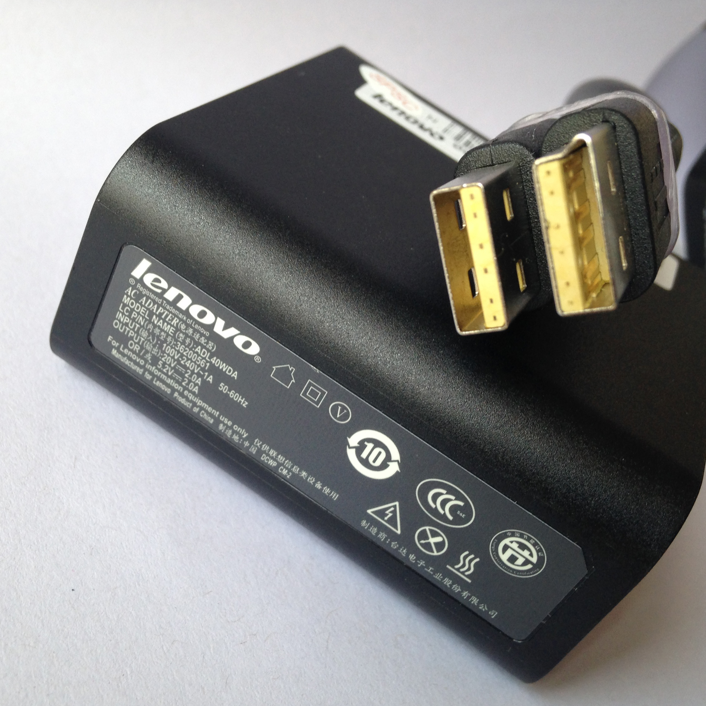

Hadde det vært helt stanadard USB-kabel, så kunne den blitt brukt med annet utstyr. Det er kanskje ikke ønskelig, da kabelen nødvendigvis har flere pins som andre enheter ikke forventer, noe som potensielt kan skape trøbbel.
Ellers kan det også være for å vise at det er en kabel som støtter 20V lading. Hadde du brukt en standard kabel, så kan du maks fått 5V.
Men ser ikke helt hvorfor det ville gjort et problem. Det gir jo ikke brukeren noen begrensninger at det er slik?
