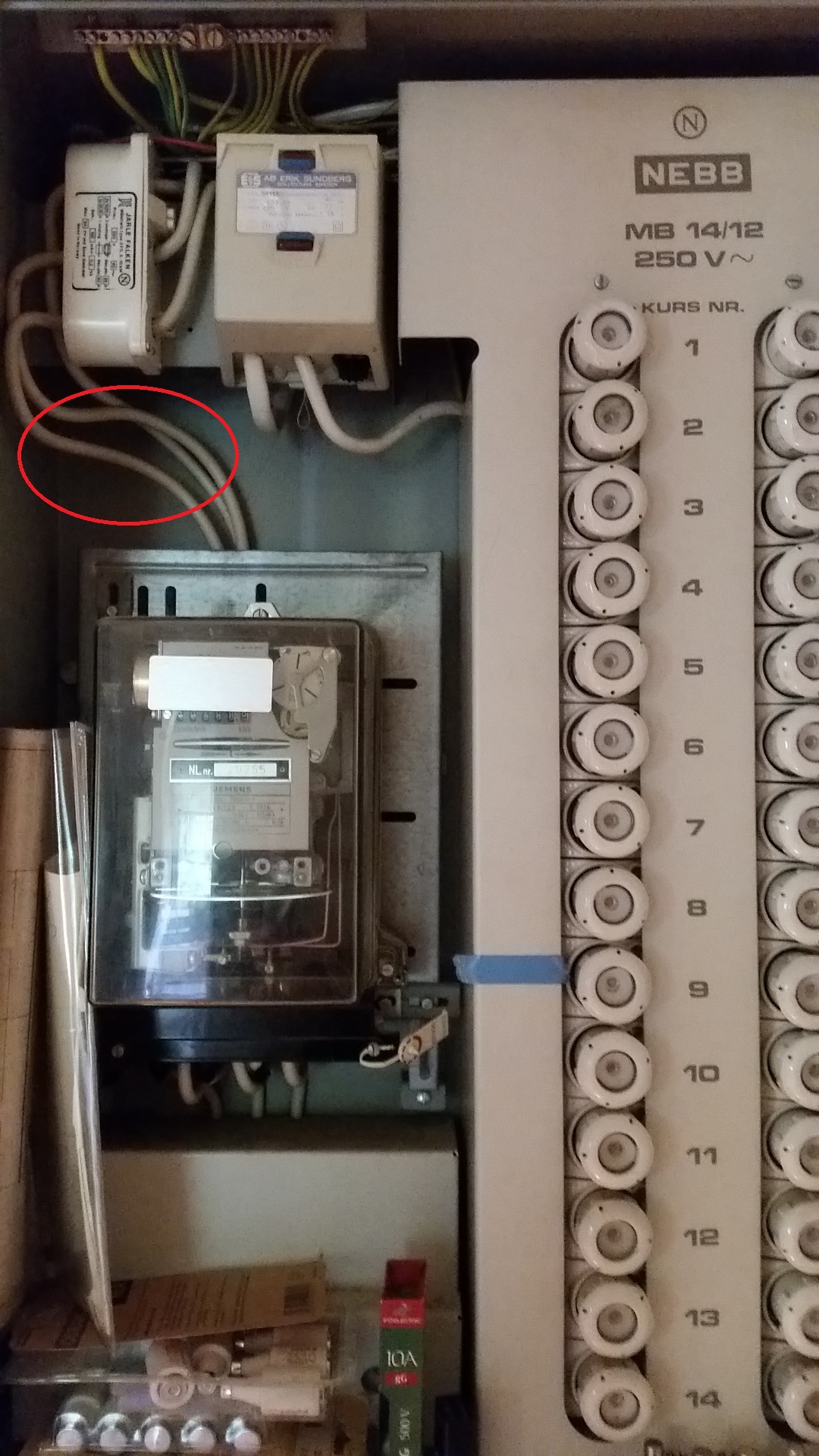

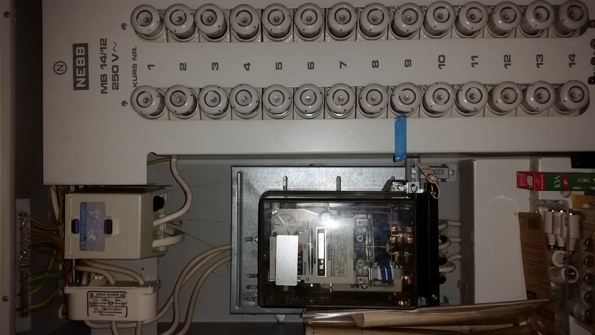

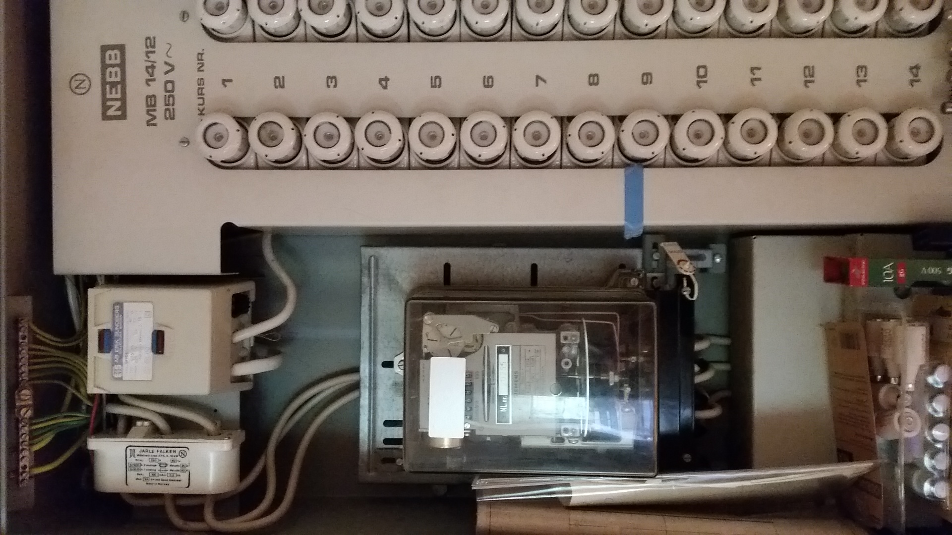

Gjest Slettet-A7VIlhBsZy Skrevet 21. juni 2015 Del Skrevet 21. juni 2015 Hei, Har mottatt en OWL Micro+. Instruksene er egentlig ganske klare, fest klamme på kabel, koble sammen "ting", sjekk i software. Men hvilken kabel i sikringsskapet skal jeg gjøre det i? Såvidt jeg kan se så har jeg tre kabler inn i skapet, og jeg ser det er inngang til tre kabler på "senderen" - betyr det at jeg må få tak i to klammer til? Isåfall, hva er en god kilde for de? Og ett annet spørsmål, er dette trygt å gjøre? Kan jeg gjøre dette selv som privatperson, eller krever det egentlig fagfolk? Er livredd for sikringsskap, og føler egentlig at det er en sunn tilnærming til hele greia! Legger ved noen bilder for å vise sikringsskapet, som dere ser er det ikke av ny standard! (inntil videre) Lenke til kommentar
Moskus Skrevet 22. juni 2015 Del Skrevet 22. juni 2015 Dette er i utgangspunktet trygt å gjøre selv, ja. Du gjør jo egentlig ingenting med selve ledningene. Jeg er ganske nøye på å få fagfolk til det som krever det, men Owl har jeg montert selv. Skal kikke i mitt eget skap og se litt nærmere på det. Jeg har valgt en av dem til/fra telleren. Lenke til kommentar
Actibus Skrevet 23. juni 2015 Del Skrevet 23. juni 2015 Har du 3 kabler inn må du nok skaffe 2 følere til, forbruket ditt er fordelt over alle 3 fasene. Jeg kjøpte nye fra ebay.co.uk (husker ikke hvem, men tok kontakt med en selger der inne som solgte micro+ og spurte om de også hadde løse følere) Lenke til kommentar
Gjest Slettet-A7VIlhBsZy Skrevet 24. juni 2015 Del Skrevet 24. juni 2015 Okay, da kan jeg sikkert gjøre det - er igrunn det jeg antok at jeg måtte gjøre uansett. Regner med at jeg kan koble opp en av følerne på en av disse ledningene først for å teste? (se vedlegg.) Er det ett dugelig sted å plassere de på? Lenke til kommentar
Actibus Skrevet 25. juni 2015 Del Skrevet 25. juni 2015 Det burde gå fint, har mine koblet på etter måleren på samme måte Lenke til kommentar
