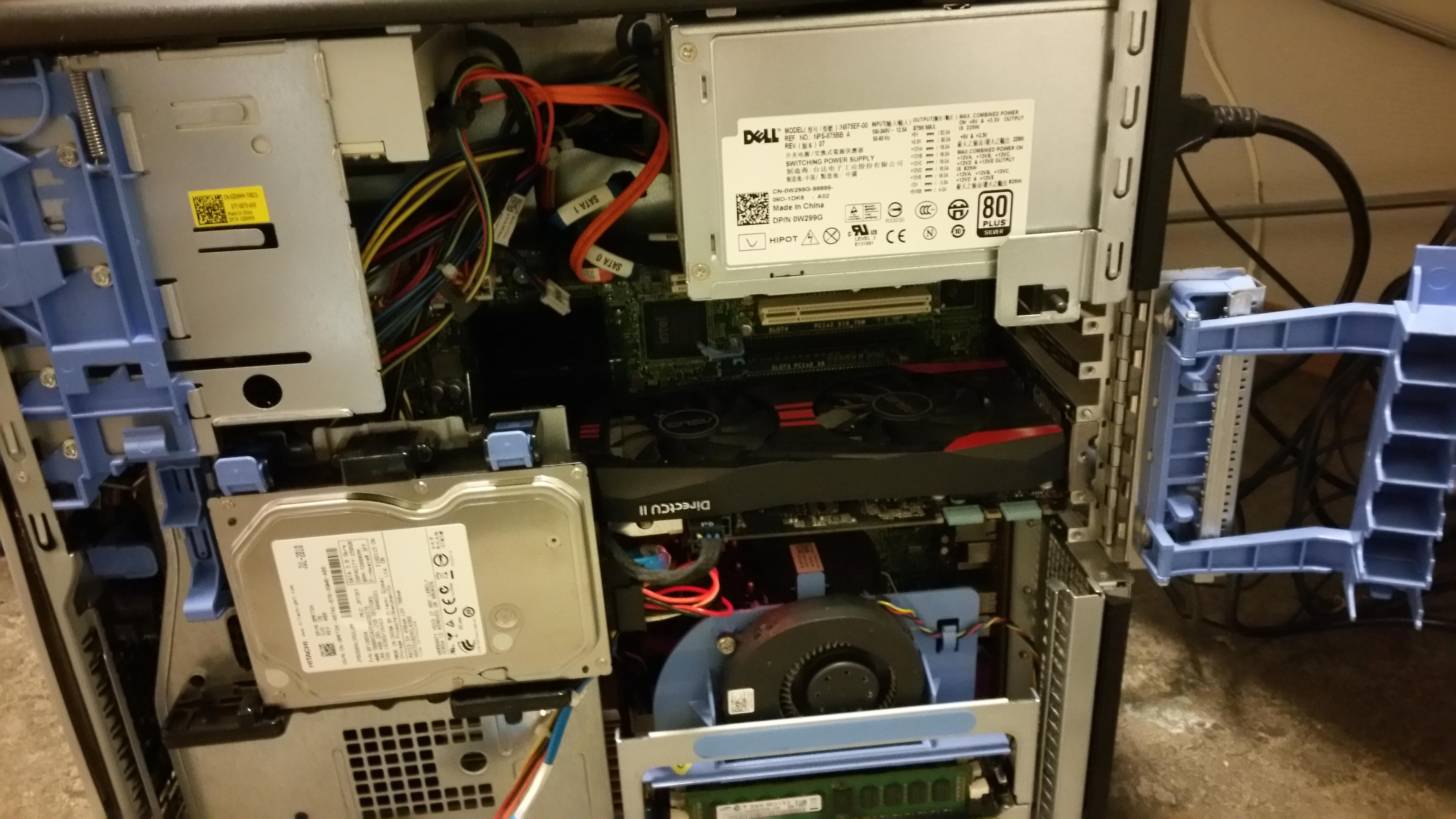

Jeg skiftet grafikk skjermkort helt selv, for første gang i dag inni en dell kabinett. Jeg byttet et quadro fx 4800 med et geforce 760. Men nå når jeg skrur på pcen så går viftene på grafikkortet går men det lyser rødt på skjermkortet og pcen bare lyser på on knappen når jeg setter inn strømkabelen. Og det lager en viftelyd i pcen men den slår seg ikke på. Er pcen ødelagt? Det er forresten en dell workstation fra 2010.

Hvis du har 2 stykk 6p kabler ledige i kassa di så kan du bruke en 2*6p til 8p adapter.

Edit det er den ..
http://digitalimpuls.no/Kabler/Kabler-/-Adaptere/Str%C3%B8m---intern/Str%C3%B8mkabel-2x6pin-til-8pin-PCI-Express--125419-p0000075495.aspx
Alternativt kan du bruke molex til pcie også, men dette er mer jalla

Ok. Takk. Jeg har to 6p ledige.

Kan tenkes, men jeg skal ikke påstå det.
Sett inn det gamle kortet, fungerer alt fint da?
Hvis så - så er det jo noe med det nye kortet. Enten kompatibilitetsproblemer, feil på kortet eller ja - feil strømtilkobling
Jeg snakket nettopp med pappa og han har 2x6pin til 8pin adapter. Da skal jeg se om den funker. Hvis ikke setter jeg i det gamle igjen. Men dette blir i morgen når pappa kommer på besøk.

Edit: Les av informasjonen som står på strømforsyningen din. Merke, effekt [W] og strøm [A] på 12v linja. Kanskje du ikke har nok futt til å kjøre med det nye skjermkortet?

Hvis ikke du får bilde på skjermen etter at du har kablet det korrekt mot skjermkort ville jeg aller først sjekket hvilken BIOS versjon du har på hovedkortet, og så oppdatert denne til siste versjon. Hvis du har en gammel BIOS er det ikke sikkert du har støtte for det nye skjermkortet. Vær OBS på at når du oppdaterer BIOS så resettes instillinger til 'default' så du må inn i BIOS etter en oppdatering og gjøre dine valg. Pass på at du leser om åssen du oppdaterer BIOS på ditt kort, og at du finner korrekt versjon av BIOS til nettopp ditt kort. Gjør du noe feil her så kan du ødelegge hele hovedkortet.

Ok. Men pcen vil ikke skru seg på. Et grønt lys blinker og den står bare å suser.

Normalt kan man laste ned en liten fil og legge denne på en FAT32 formatert minnepinne. Så går man inn i BIOS under POST (under oppstart) og oppdaterer BIOS via menyene der. Hvis du ikke er kjent med dette anbefaler jeg på det sterkeste at du finner ut åssen hovedkort du har, og finner så frem manualen til dette kortet!
