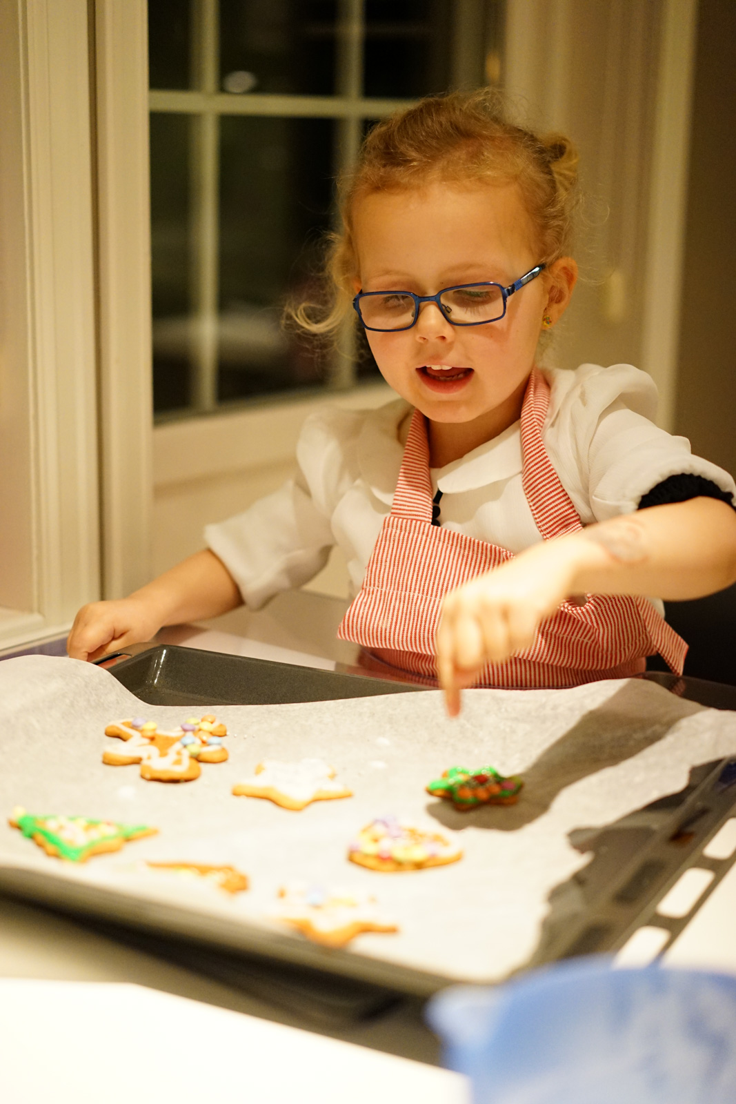

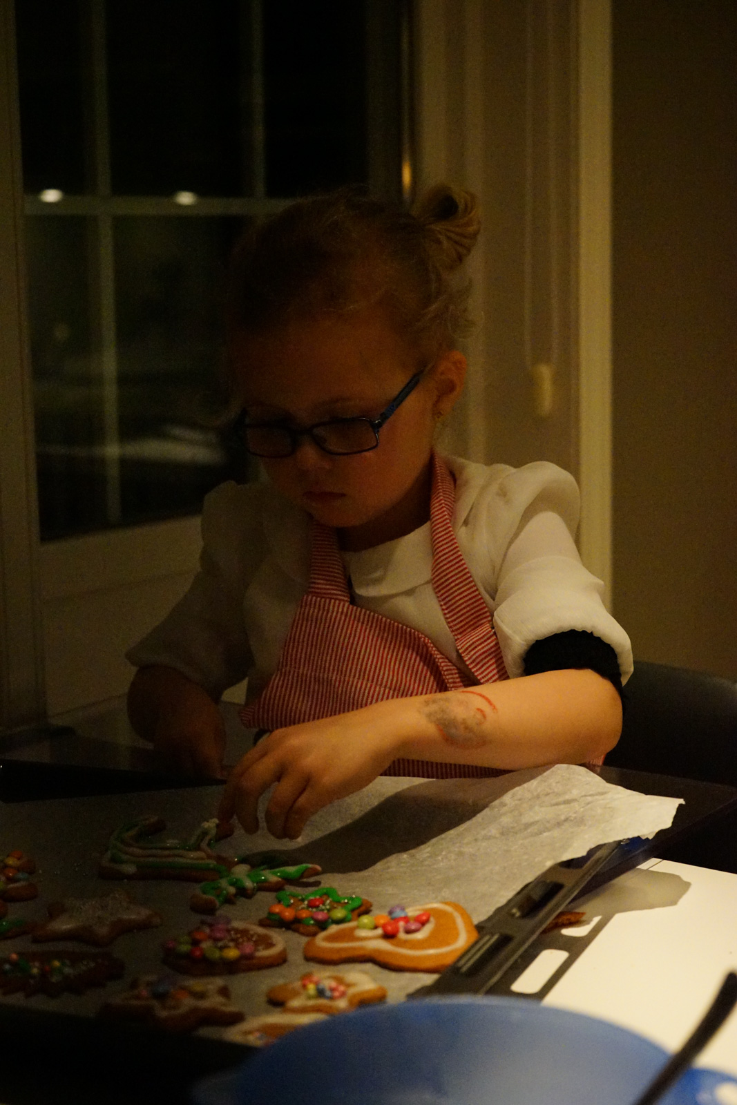

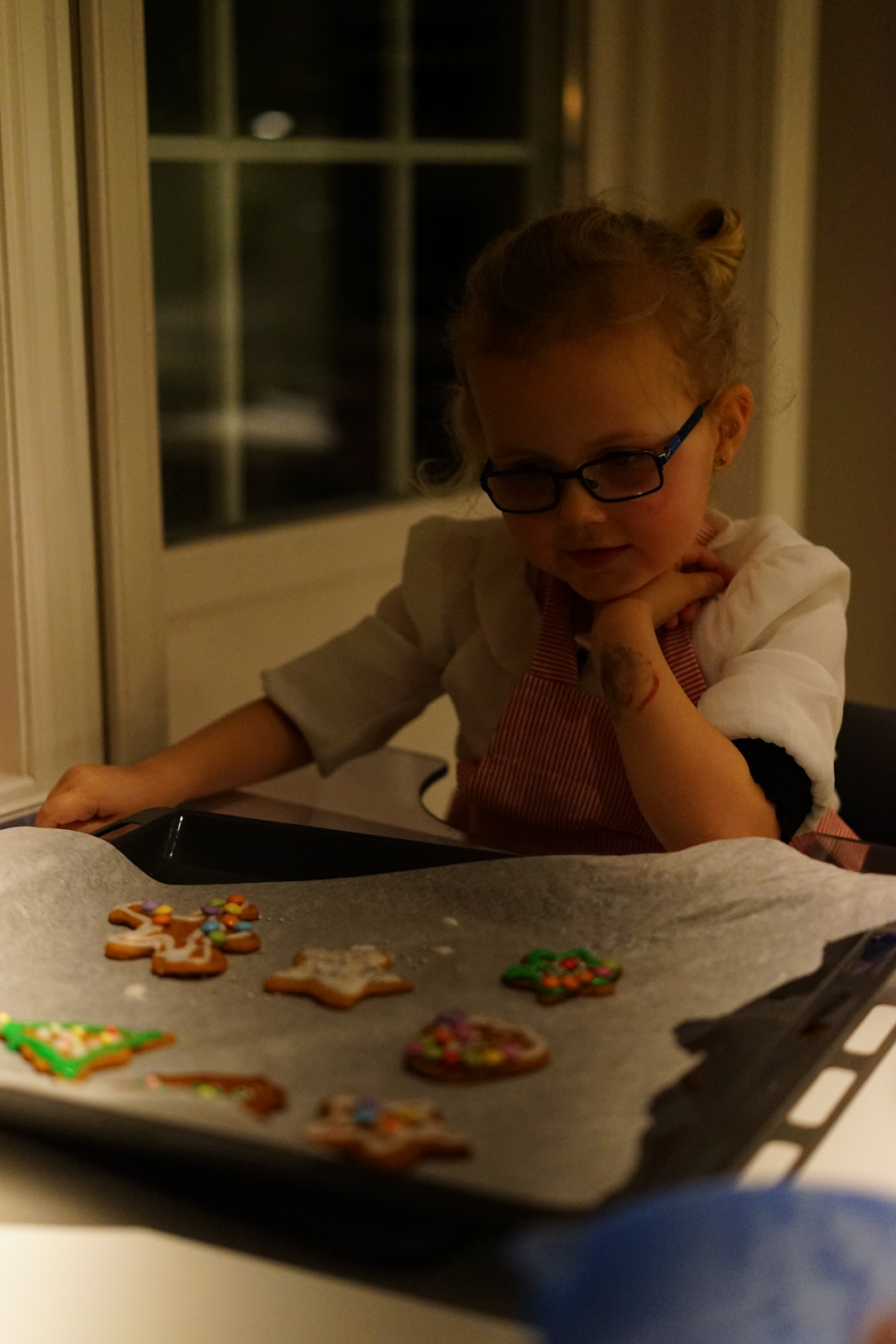

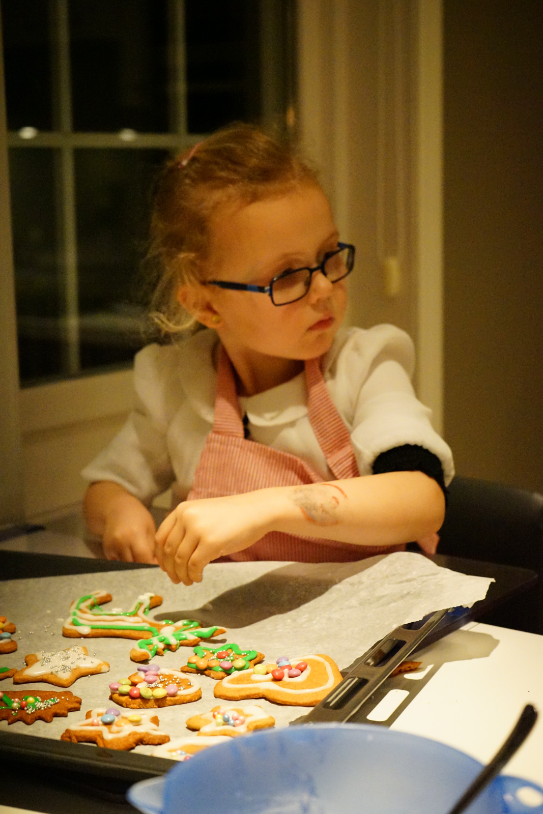

krister461 Skrevet 23. desember 2014 Del Skrevet 23. desember 2014 (endret) Hallais. Har hatt dette kameraet i en uke og tatt ca 450 bilder uten problemer. Men, så plutselig begynte det å oppføre seg rart.Vedlagte ligger to par med bilder: Bilde 460 og 461 er tatt med 55mm-objektiv, 1/160 lukkertid, ISO 4000 og f/2. 460 er korrekt eksponert, mens 461 er undereksponert og da hovedsaklig ved en mørk stripe i midten av bilde. Bilde 469 og 470 er tatt med 28-70mm-objektiv, 1/160 lukkertid, ISO 12800 og f/f. 469 er ok, mens 470 er undersponert på venstre side av bilder. Lysforholdene var konstante, så det må være lukkeren som klusser. Dette skjer nå på ca 10% av bildene. Noen som har vært borti noe lignende? Jeg går utifra jeg må få byttet kamera hos Japan Photo. Endret 23. desember 2014 av krister461 Lenke til kommentar
Nordentro Skrevet 23. desember 2014 Del Skrevet 23. desember 2014 (endret) Hmm, ser man det ja... Har ikke sett noe slik på mitt. Bruker du elektronisk første lukkergardin? Hva slags belysning er det over jenta? LED? Det kan jo være noe software som har hengt seg opp også. Kanskje prøve å resette kamera og ta en serie på 50 bilder for å se om du fremdeles har problemet? Endret 23. desember 2014 av Nordentro Lenke til kommentar
krister461 Skrevet 23. desember 2014 Forfatter Del Skrevet 23. desember 2014 Jeg fikk problem både med og uten elektronisk første lukkergardin (kjører med vanligvis). Hun har ledspotter over seg. Har tatt hundrevis av bilder i den belysningen uten lignende problemer før. Hmm. Får vurdere en resetting om problemet vedvarer, men er skeptisk til å beholde et kamera som har problemer allerede når det er så nytt. Lenke til kommentar
Pc Lynet Skrevet 23. desember 2014 Del Skrevet 23. desember 2014 (endret) Strømmen her i Europa har 50 svingninger i sekundet. Derfor vil lukkertider som ikke kan deles og ganges på 50 og resultere i ett hel tall føre til flimring på film og delvis belyste enkeltbilder. Led lyspærer i motsetning til glødepærer som har en forsinkelse som glatter ut svingningene går av og på 50 ganger i sekundet. Mange led pærer har egne kontrollere som f.eks slår leden av og på 120 ganger i sekundet. Så det er ikke noen feil på kameraet ditt. Prøv 1/100s 1/150s 1/50s osv landskap format vs portrett og se om du får samme banding effekt? Endret 23. desember 2014 av Pc Lynet Lenke til kommentar

krister461 Skrevet 23. desember 2014 Forfatter Del Skrevet 23. desember 2014 Hmm. Ikke utenkelig at dette er lyset nei. Rart at jeg aldri har oppdaget dette før. Problemet skjer tilsynelatende hyppigere i portrett-format og ved raskere lukkertider - og virker å være borte ved 1/50s. Må forskje litt mer, men mange takk for svar! Lenke til kommentar
Frobe Skrevet 23. desember 2014 Del Skrevet 23. desember 2014 De fleste elektriske lys på strømnettet blinker, men normalt merker man det ikke. Glødepærer har en naturlig treghet som gjør at glødetråden gløder konstant og man merker sjelden 50Hz blinking. Lysrør har mer merkbar blinking, men treghet i fosforet som gjør UV om til synlig lys gjør at det sjelden er plagsomt. LED kjøres heldigvis sjelden på 50Hz (det finnes riktignok noen AC LED, som Seoul Acriche). Switchefrekvensen pleier normalt å være høy og glattet med kondensator for å få DC, men noen tar en snarvei med ekstra switching når de skal dimme LED. Den blå LED-chippen er kjapp og følger switchefrekvensen av/på, mens fosforet som gir resten av hvitfargen har litt treghet. Lenke til kommentar
