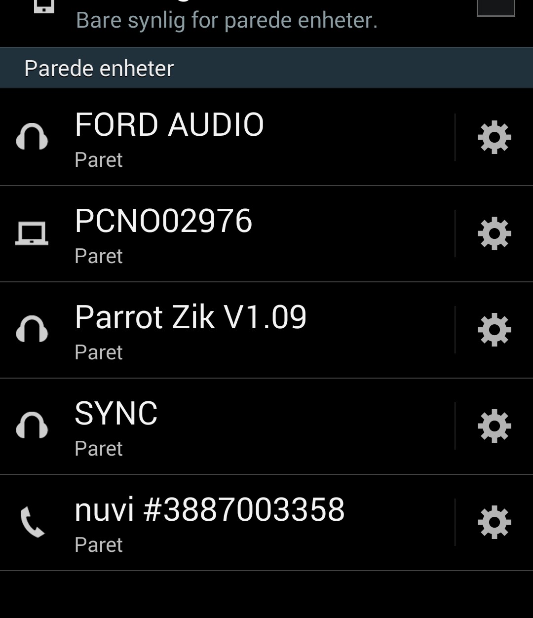

Sjekk også opsjonene under tannhjulet til høyre for bilen bt entry i telefonens pairing liste.

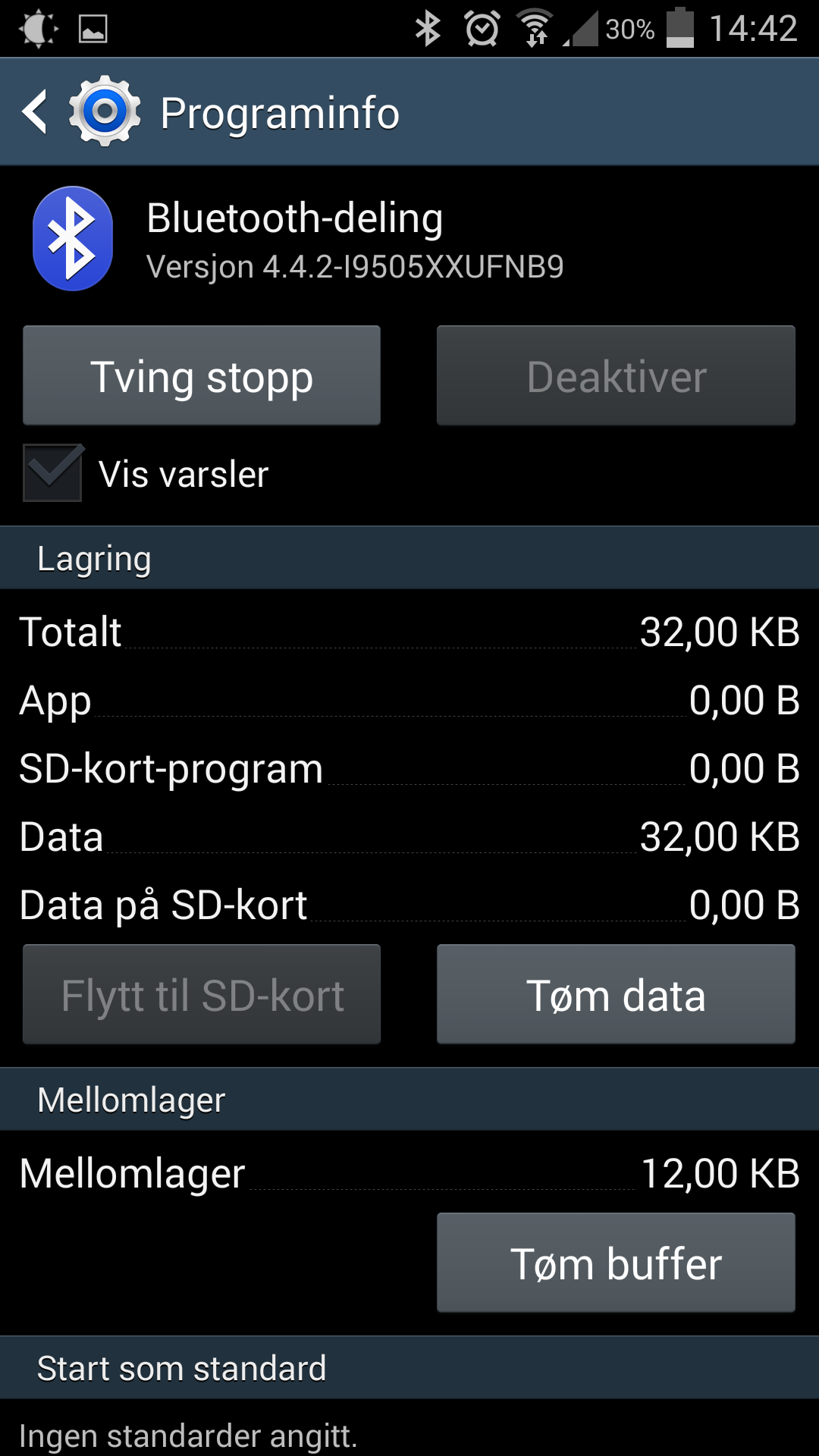

Tannhjulene jeg sikter til i blutooth enhets pairing oversikten.
Appstyring tøm data og cache for BT.

Appstyring får jeg opp som et valg i menyen her, men det første bildet du la ved med Programinfo, har jeg rett og slett ikke så langt jeg kan se......
Det er der det stopper opp for meg.
EDIT:
Nå fant jeg ut av det, alt ligger i Appstyring og så må jeg gå inn på hver enkelt App for å forandre på det en ønsker.

Program info (bilde 1) får jeg opp etter å ha trykket på BT (Blutooth deling) i bilde nr 2
Det fant jeg akkurat ut, det var denne muligheten jeg har letet etter.

Tror nok ikke det er noen feil på produktet, men det virker som det er betydelig mindre muligheter til å gjøre forandringer på oppsettet på S4 Active, enn det er på mine kollegaer sine S4 og S5.
For det med programstyring og gjøre om på valg der, finner jeg rett og slett ikke i menyene.
Men igjen, at dette rett og slett er brukerfeil fra min side er det ingen tvil om, for det er det jeg har mest tro på.
Men om noen kunne hjelpe meg med å finne programstyring i menyen på Samsung S4 Active, og hvordan jeg kan forandre på valg jeg har gjort der, så blir jeg meget fornøyd.
Når du er inne på galleri og ser på et bilde så ser du endel valg oppe.
Der er det et ikon med tre prikker med strek mellom. Der får du opp alle mulige apper som kan dele bilder. Det mail ikonet du ser der er bare fordi at du brukte mail sist. Om du deler med facebook en gang så vil det stå der neste gang. Så det skal være enkelt å dele med det du bruker mest :)
Jeg har både S4 og S4A og merker ikke noe som mangler på den ene i forhold til den andre.
Jeg tror det er håp for deg, for det virker som om du VIL få det til :)
Takk for det, det var hyggelig å høre :)
Ja jeg vil virkelig få det til å fungere, og nå løsner det også mer og mer.
Etter at jeg fant (med god hjelp av dere) ut hvor programstyringen hadde "gjemt seg" på mobilen, så får jeg "annulert" tidligere valg som kanskje ikke var så smart og velge likevel.
Delingen er grei, men når jeg hadde valgt f.eks. jobb-mail der som std. så gikk den jo rett dit neste gang også, selv om jeg da ønsket å merke flere bilder på en gang og sende dem med Gmailen i stedet.
Men etter at jeg ble klar over hvor programstyringen ligger, så var det jo bare å gå inn på jobbmailen min og slette/annulere valget jeg hadde gjort der.
Programstyring ligger jo som et eget valg på mitt Samsung Galaxy Note 10.1 nettbrett, og det var det jeg letet etter på mobilen også. Men der må jeg først velge Appstyring, så den aplikasjonen jeg vil gjøre noe med. Derretter så var det jo meget enkelt :)
Tror nok heller ikke det er så store forskjeller på disse mobilene som jeg først trodde, det er bare det at noen av valgene/programmene ser ut til å være litt forskjellig plassert.
Samsung/Android og jeg er ikke helt "bestevenner" enda, men vi begynner i hvertfall å bli mye bedre samkjørte. Føler den er litt lite samarbeidsvillig til tider, for det er jo selvfølgelig mobilen som er det, det har jo ingenting med brukeren å gjøre vil jeg tro, hehe ;)
Så det ser jammen ut til at det er mulig å lære gamle hunder nye triks gitt, hehe ;)
