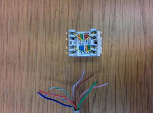

ChrisR Skrevet 29. april 2014 Rapporter Del Skrevet 29. april 2014 Hei! Har kjøpt en veggkontakt hos biltema, men får ikke signal via denne. Regner med jeg kobler feil. Fargekombinasjonen jeg har testet:A: HelfargeB: Halvfarge Legger ved sånn jeg har testet det, og et bilde om dere vil forklare det der.Dette var det jeg kjøpte hos Biltema Lenke til kommentar
Mr D Skrevet 29. april 2014 Rapporter Del Skrevet 29. april 2014 Jeg er ikke helt fagmann, men har koblet litt selv.... Hvordan har du egentlig tenkt. I Europa kobler vi etter T-568B. Det betyr at du skal koble med fargekodene B. F.eks. fra øverst på venstre side: grønn grønn/hvit blå blå/hvit Lenke til kommentar
ChrisR Skrevet 29. april 2014 Forfatter Rapporter Del Skrevet 29. april 2014 (endret) Jeg er ikke helt fagmann, men har koblet litt selv.... Hvordan har du egentlig tenkt. I Europa kobler vi etter T-568B. Det betyr at du skal koble med fargekodene B. F.eks. fra øverst på venstre side: grønn grønn/hvit blå blå/hvit Så du mener at det skal se slik ut? Denne veggkontakten skal være bak en TV, så går der en Cat6 fra modemet til denne veggboksen. Edit: Dette ville ikke gi signal/forbindelse Endret 29. april 2014 av ChrisR Lenke til kommentar
Llandari Skrevet 29. april 2014 Rapporter Del Skrevet 29. april 2014 Syns det ser ut som om du har byttet om brun og oransje. Lenke til kommentar
ChrisR Skrevet 29. april 2014 Forfatter Rapporter Del Skrevet 29. april 2014 Testet forskjellige nå. Dette er kombinasjonen som fungerer. Siden den bare skal være fra modemet til en annen plass i huset. Lenke til kommentar
oddeh Skrevet 29. april 2014 Rapporter Del Skrevet 29. april 2014 Den fungere ja, men du får bare utnyttet 100Mbit istedet for 1Gbit. Grønn og orange er fortsatt feil. Lenke til kommentar
ChrisR Skrevet 29. april 2014 Forfatter Rapporter Del Skrevet 29. april 2014 Den fungere ja, men du får bare utnyttet 100Mbit istedet for 1Gbit. Grønn og orange er fortsatt feil. Aah! Får teste å bytte om når jeg skal koble den i veggen. Testet bare med en patchekabel nå, for å se om det fungerte. Takk for alle svar Lenke til kommentar
xExodusx Skrevet 29. april 2014 Rapporter Del Skrevet 29. april 2014 spiller egentlig ingen rolle, om man følger fargekoden bare det er likt i hver ende (joda med måleinstrumenter hadde man sikkert merket marginale forskjeller i støy, men i praksis har det null og si Lenke til kommentar
Helge Olsen Skrevet 18. oktober 2014 Rapporter Del Skrevet 18. oktober 2014 Hei! Har kjøpt en veggkontakt hos biltema, men får ikke signal via denne. Regner med jeg kobler feil. Fargekombinasjonen jeg har testet: A: Helfarge B: Halvfarge Legger ved sånn jeg har testet det, og et bilde om dere vil forklare det der. Dette var det jeg kjøpte hos Biltema Hva ble løsningen her da? Sitter på samme problemet her nå og brukte et Flüke meter og målte meg frem. Så hvis vi ser på det øverste bildet til venstre blir det slik Øverst fra Venstre og nedover: Grønn/Hvit - Orasje/HVit Grønn - Oransje Blå/Hvit - Brun/Hvit Blå - Brun Klipte en orginal kabel å satte inn i kontakten også målte jeg. Å det er en Orginal Oransje/Hvit-Oransje-Grønn/Hvit-Blå.Blå/HVit-Grønn-Brun/Hvit-Brun som er standard T-568B som det heter Lenke til kommentar

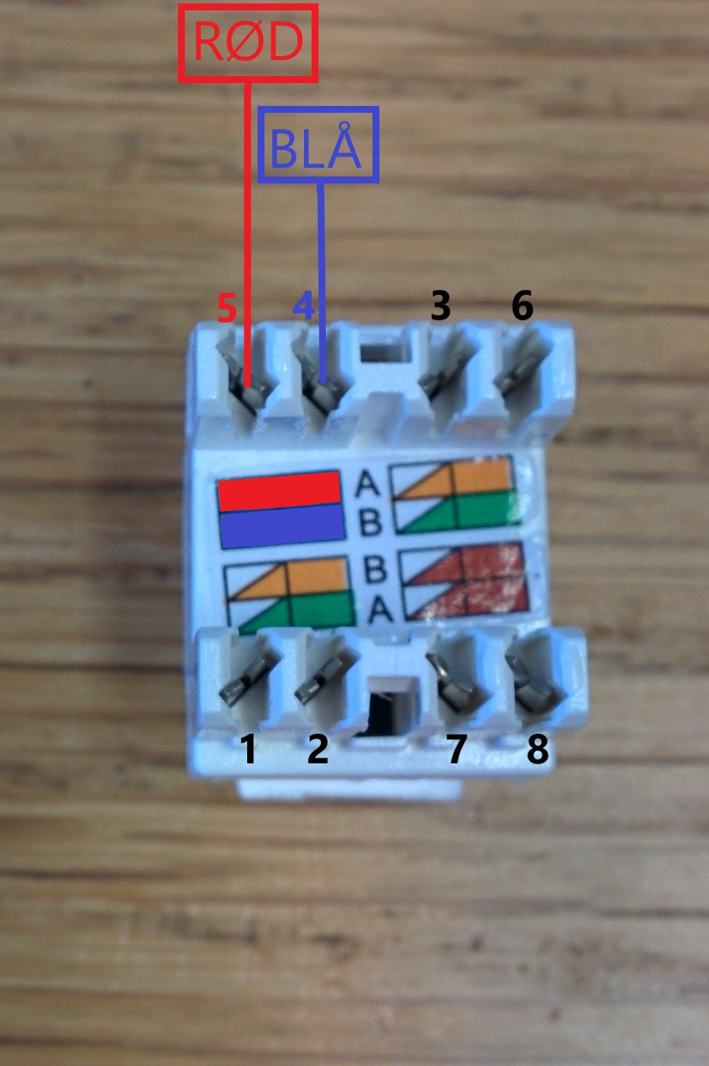

Kodius Skrevet 14. mai 2019 Rapporter Del Skrevet 14. mai 2019 Den merkinga til Bil tema hvordan du skal koble forteller deg ingenting. Jeg jobber med dette nesten daglig. Så koble etter mine tegninger så virker det. Husk å alltid par-teste etter terminering uansett hvor flink du er. I leiligheten min er det kun to ledere som kommer ut av veggen, hhv rød og blå. Jeg brukte nøyaktig samme (Biltema)kontakt som trådstarter da jeg koplet opp linjen, men i mitt tilfelle måtte rød leder koples på 5 og blå leder på 4. Etter hva jeg har forstått skal det ikke ha noen vesentlig betydning om man skulle komme til å bytte om på lederne (når det kun er to av dem og man holder seg til 5 og 4 på kontakten) - dvs det skal fortsatt fungere om rød leder koples på 4 og blå på 5. Lenke til kommentar

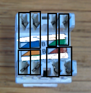

kennethx Skrevet 27. mai 2019 Rapporter Del Skrevet 27. mai 2019 Klødde meg godt i hodet med denne her selv. takk til Fixer'n. Det er egentlig ganske enkelt. Skal du koble etter T-568B, som du trolig skal, finn fram en sprit tusj og stryk over de to linjene merket med A. Slik at kun linjene med B står igjen. Da ser du det med en gang hvordan denne litt kompakte og kryptiske merkingen er lagt opp. Lenke til kommentar

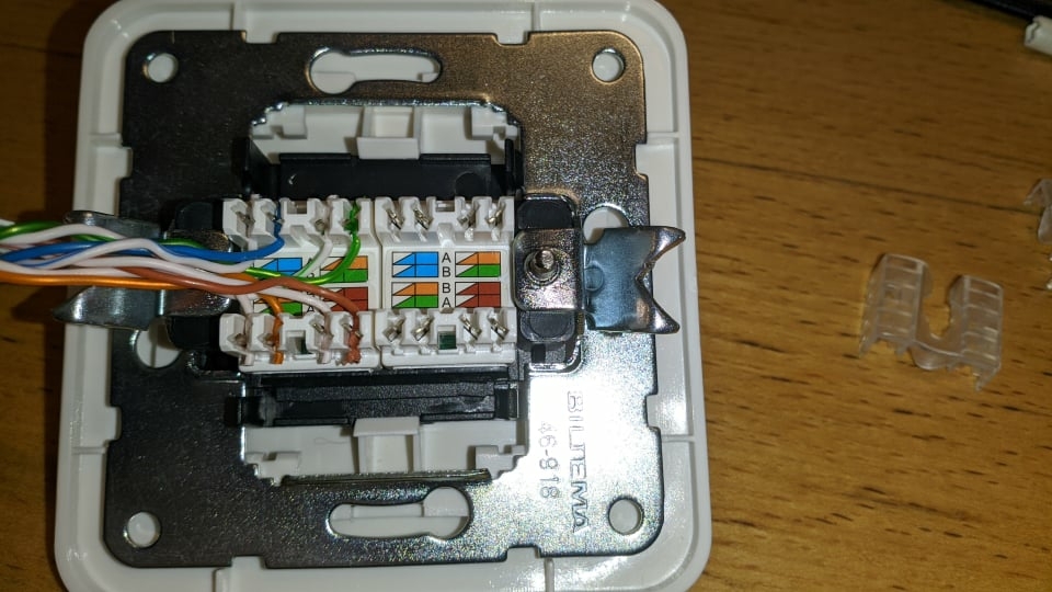

ImToast Skrevet 11. august 2021 Rapporter Del Skrevet 11. august 2021 (endret) Biltema Lubiline: art 46-914 / 46-918 2.5Gbit tested ok kobling: Endret 11. august 2021 av DJ_Toast 1 1 Lenke til kommentar
Test testesen den 2. Skrevet 21. juli 2023 Rapporter Del Skrevet 21. juli 2023 On 8/11/2021 at 4:22 PM, ImToast said: Biltema Lubiline: art 46-914 / 46-918 2.5Gbit tested ok kobling: Skjemaet over er korrekt. Eg kobla opp eit uttak tidlegare i dag, og dobbeltsjekka også punkta med eit multimeter. Lenke til kommentar
