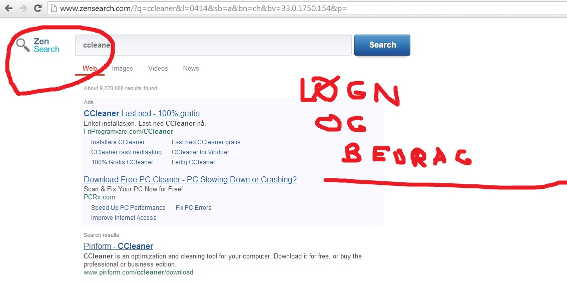

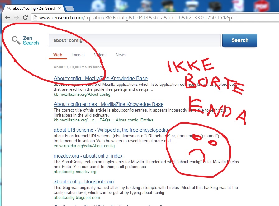

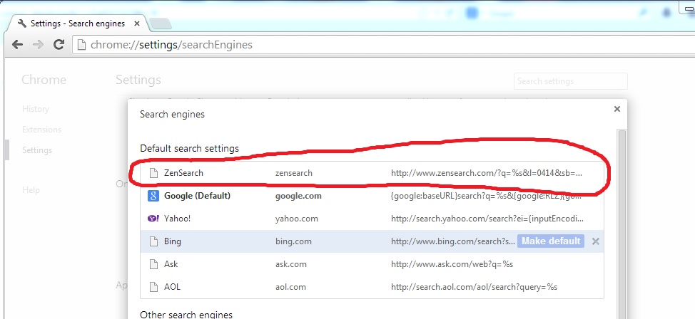

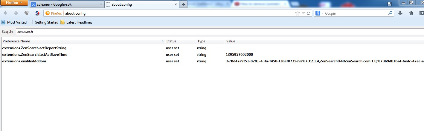

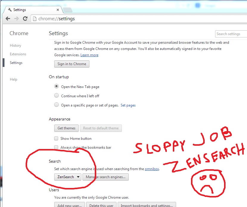

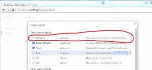

G Skrevet 31. mars 2014 Forfatter Del Skrevet 31. mars 2014 (endret) Nå har jeg fulgt den oppskriften som ble gitt av deg r2d290 på det å stole på leverandøren av ZenSearch. Tilsynelatende har den da tilbakestillet alt som før. Men, jeg kan ikke være helt trygg på det. ZenSearch forteller om det her: http://www.zensearch.com/how-to-uninstall-zensearch.html REDIGERT: Var litt for rask på triggeren der. Nå når jeg skrev ccleaner i URL-feltet, så kom denne reaksjonen fram. Mulig jeg da får bruk for noen av stegene i den video jeg lenket til tidligere i denne tråden. Testet alle 3 browsere. Det er kun Chrome som har denne formen for URL-søkefelt rester av ZenSearch. OPPDATERT: Jeg valgte til slutt å resette browseren helt under Settings (Chrome). Det hjalp! Før jeg gjorde det så hadde Chrome fremdeles restene, slik: OG TIL SLUTT MÅTTE JEG RESETTE CHROME PGA. RESTENE: Det kan være hyggelig å prate litt videre for det om ZenSearch ser ut til å kanskje være vekk fra PC'en. Dessuten må jeg fjerne den der Awesomehp fra min venns PC noe senere. Jeg kom forresten over dette verktøyet på streifsøk etter godbiter. Vet ikke så mye om kvaliteten på det. Screenshot her: Endret 31. mars 2014 av G Lenke til kommentar

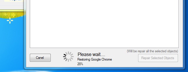

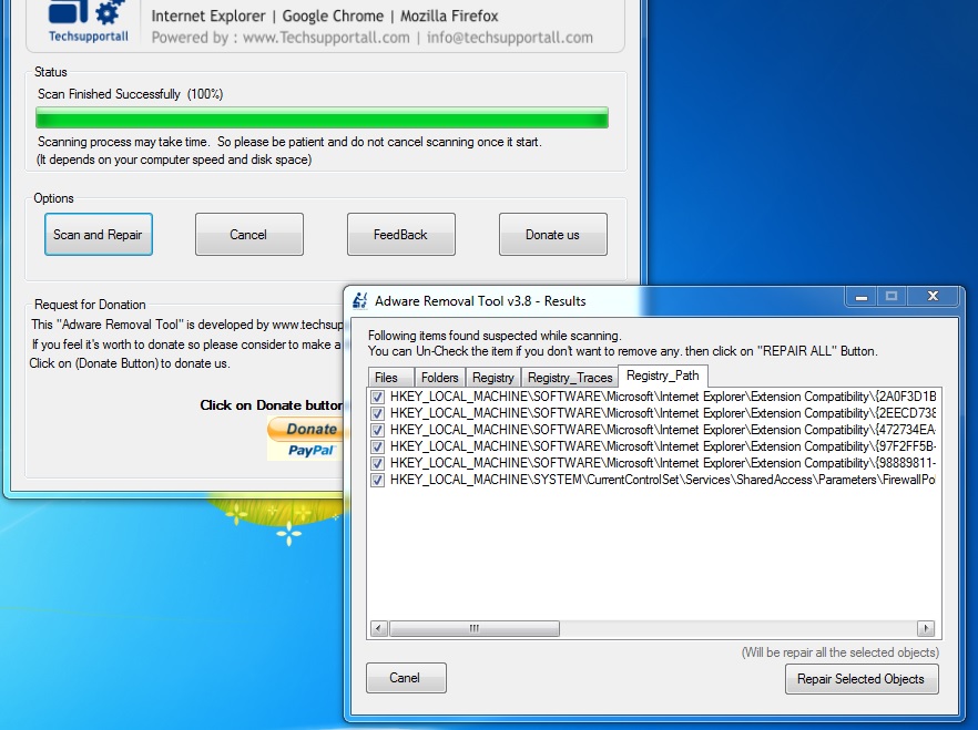

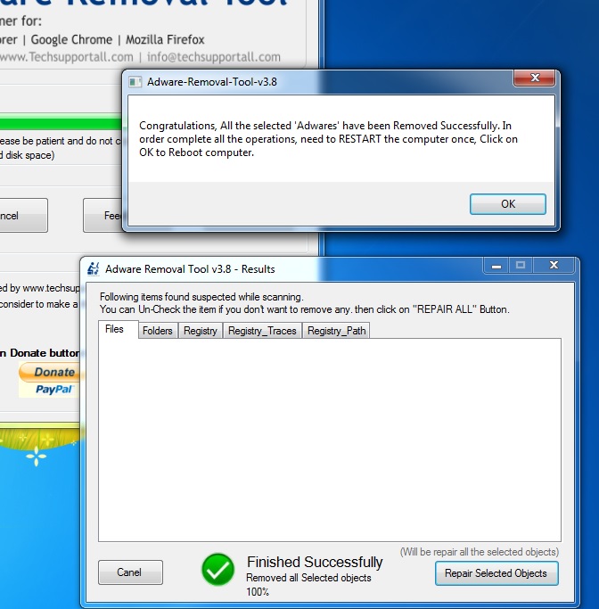

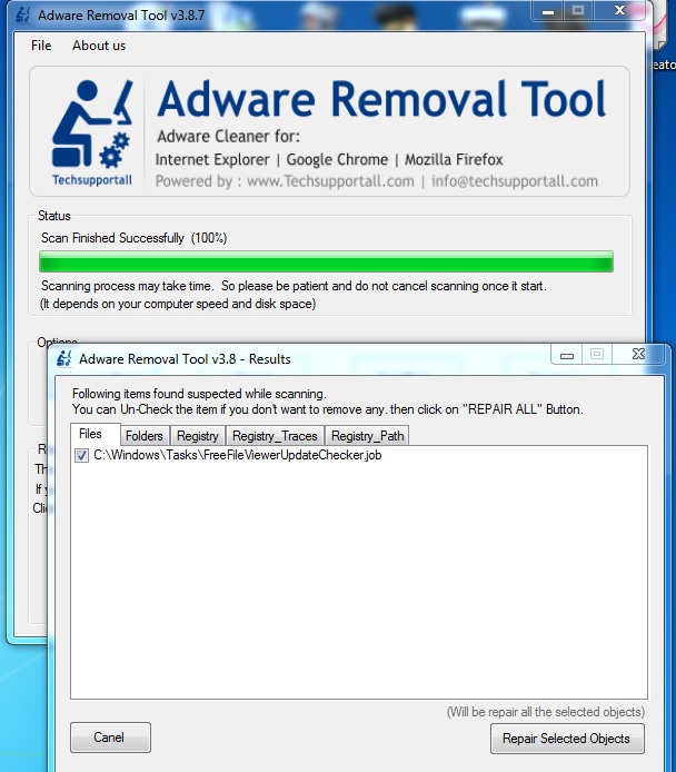

G Skrevet 31. mars 2014 Forfatter Del Skrevet 31. mars 2014 (endret) For Awesomehp så fant jeg denne websiden. Kan hende det er verdt å prøve dette programmet? Hjemmeside: http://www.techsupportall.com/how-to-remove-awesomehp-com-search-from-ie-firefox-chrome-computer-windows-mac/ Omtalt verktøy fra den hjemmsiden: Adware Remover Tool v3.8 Vet ikke om dette er samme verktøyet: http://www.herdprotect.com/adware-removal-tool-v3.8.exe-46e637e2417c3afc2d11f2c10a64314dcb2281db.aspx RESULTAT: Endret 31. mars 2014 av G Lenke til kommentar
