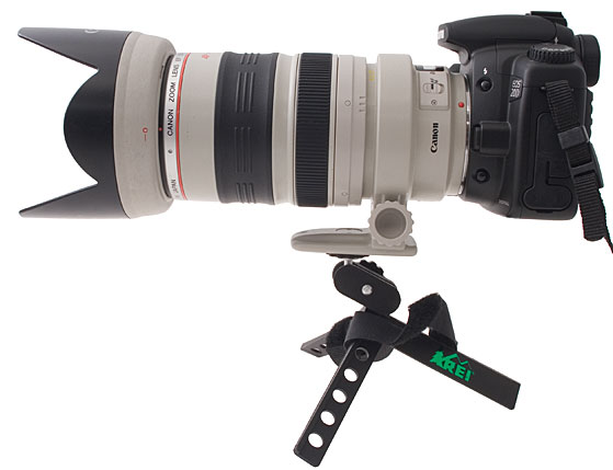

Har dessverre ikke noe enkelt svar, men jegt har brukt mye tid på å lete etter stativ. Stativ er noe jeg helst ikke vil ha med, og spesielt på lengre turer føles det som veldig unødvendig for kanskje å brukes en gang om dagen eller en gang i uka. Samtidig gir det mulighet for bilder som kan bli flotte og ikke lar seg ta på håndholdt. Jeg har også gjort en del kjøpstabber på veien uten å egentlig finne det optimale.
Startet med dette som åpenbart var litt spinkelt for dette:
Men fungerte helt fint med kompaktkamera.
Stroppen gjør at det også kan festes til grener osv, og det var før Gorillapods dager. Ulempen er at det nesten bare kan brukes hvis man finner noe å sette det på.

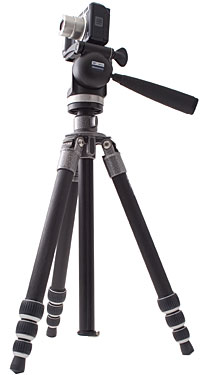

Det jeg har kommet frem til etter mye frem og tilbake er at for speilreflekser vil jeg ha (nesten) øyehøyde for søkeren for at stativet skal bli "behagelig" for generell bruk, for meg stativ på rundt 150cm, helst 160cm (1.80 høy). Hvis kameraet har vridbar skjerm og jeg er villig til å begrense meg til vesentlig bruk av med Live View kan jeg klare meg med et lavere stativ, rundt 100-120 cm er OK (bildet viser et eldre Gitzo basalt-statv, maks høyde rundt 120cm).
Det jeg har endt opp med er et Gitzo Traveller (jeg har en utgått modell, muligens denne) som har fireleddet ben og midtstang. Bena brettes opp langs midtstangen for å ta liten plass i sekken. Tar jeg midtstang og alle ledd i bruk har jeg et litt ustødig stativ på rundt 150cm. Bruker jeg ikke de tynneste leddene på stengene og/eller slår ned midtstangen blir det lavere og tåler litt mer. Jeg kommer ikke veldig lavt med dette, men det var et OK kompromiss for meg. Stativet tåler kompaktkameraer/superzoomer og speilløse med litt tele, speilrefleks i et heldig øyeblikk.

Takk for gode linker! :) Det Gitzo-stativet du linket til er veldig interessant, synd det er gått ut av produksjon. Jeg likte godt Benro sine alternativer her, spesielt Benro Travel Angel TRA068 (vekt på 1,1, kg, skal tåle 2,5 kg, altså mer enn nok). Får lete etter det i norske butikker.
