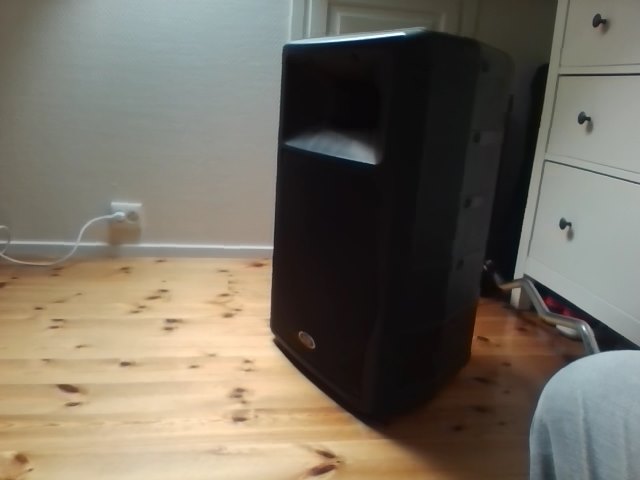

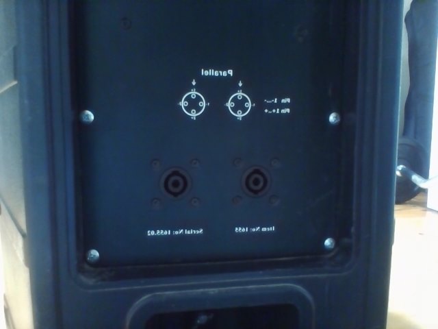

Jack Pott Skrevet 2. oktober 2013 Del Skrevet 2. oktober 2013 Hei! Fikk noen høyttalere av min fetter som jeg har tenkt til å koble opp, men jeg er helt blank innenfor emne. Det er en Eltax Interstudio PA 15 høyttaler. Har gjort litt research og funnet ut at det er XLR inngang(?) Regner med at jeg må ha forsterker og alt? Legger til noen bilder også! Håper noen kan forklare meg hvordan jeg skal sette opp høyttaleren.. Lenke til kommentar
tore_v1 Skrevet 2. oktober 2013 Del Skrevet 2. oktober 2013 Speilvendt bilde av baksiden hjalp ikke mye, men inngangen er speakon, såpass er i alle fall greit å se. Det er inngang for høyttalerkabler med en spesiell plugg som er vanlig innen PA. Du trenger en stereoforsterker og høyttalerkabler med speakon i den ene enden. 1 Lenke til kommentar
LydØyivnd Skrevet 14. oktober 2013 Del Skrevet 14. oktober 2013 Vil tippe en 300 W forsterker i 8 ohm per kanal bør greie seg her. Pluggen er Speakon 2/4 (samme), og høyttaleren har innebygget delefilter. Fant ikke spesifikasjoner. Normalt kan man bruke både 2 og 4-lederkabel, men siden dette er en høyttaler fra Kina ville jeg for sikkerhets skyld valgt en kabel med kun to ledere koblet til 1+ og 1-, så er du 100 % sikker på at du ikke får noe kortslutning. Lykke til! Mvh ØyvindB Lenke til kommentar
