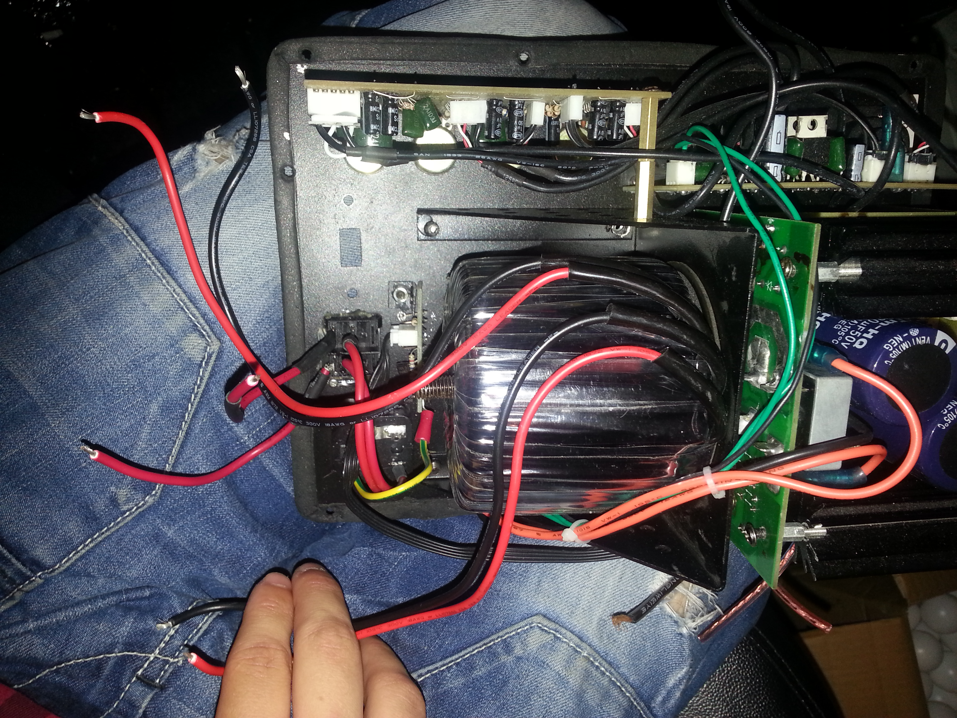

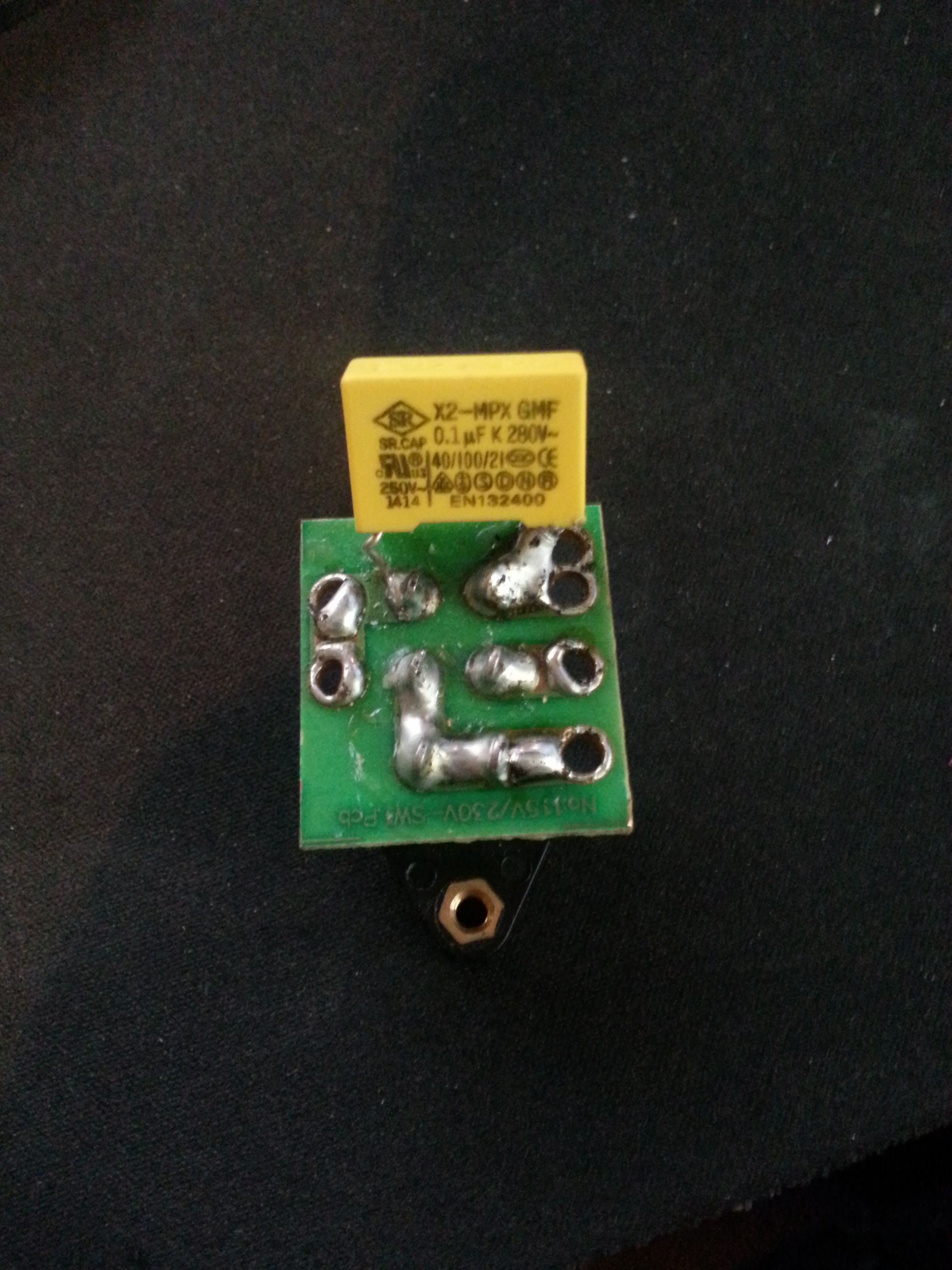

iam99pk Skrevet 29. juli 2013 Del Skrevet 29. juli 2013 hei jeg har en Karaokekaiutin TSM TX300A forsterker som ikke funket... så loddet av swichen fra 240 til 115v fordi trudde det var den som var gåen... men så nå har jeg funnet feilen! (var bare en sikring som hadde gått i aurokablen innputen... så har feilsøk hele forsterkeren nå og ikke funnet en eneste feil... MEN hvordan kobler jeg swhitcen til? må jo koble den til rett ellers går heile forsterkeren til H*******.... og det vil jeg ikke dette er switchen der du kan koble til de 6 ledningene: så hvis noen kunne hjulpet meg kossen jeg kobler den til igjen hadde det vært veldig greit! Lenke til kommentar
Thorsen Skrevet 30. juli 2013 Del Skrevet 30. juli 2013 (endret) Dette er en kvalifisert gjetting. Du har to primær viklinger på trafoen? Med 230V skal disse viklingene stå i serie. Med 115V skal disse viklingene stå i parallell. Har du kretsskjema? Siden du bare skal bruke 230 kan du også koble direkte og drite i hele bryteren. Endret 30. juli 2013 av Thorsen Lenke til kommentar
iam99pk Skrevet 30. juli 2013 Forfatter Del Skrevet 30. juli 2013 Hae sett lirt etter Kretsjema men finner det ikke p nette noen plass :-( ja tengte også å drite i bryteren men hvilen to ledninger kfra trafoen skal inn i av og på bryteren? D e jo egentlig d son e problemet:-P Lenke til kommentar
Hårek Skrevet 30. juli 2013 Del Skrevet 30. juli 2013 Du gjør det litt vanskelig når du starter en ny tråd, og etterlater relevante bilder i den andre tråden: https://www.diskusjon.no/index.php?showtopic=1528391 Som Thorsen sier, og bildene viser, så er det to primærviklinger. Altså ikke bare to ledninger å forholde seg til, men alle fire. Lenke til kommentar
