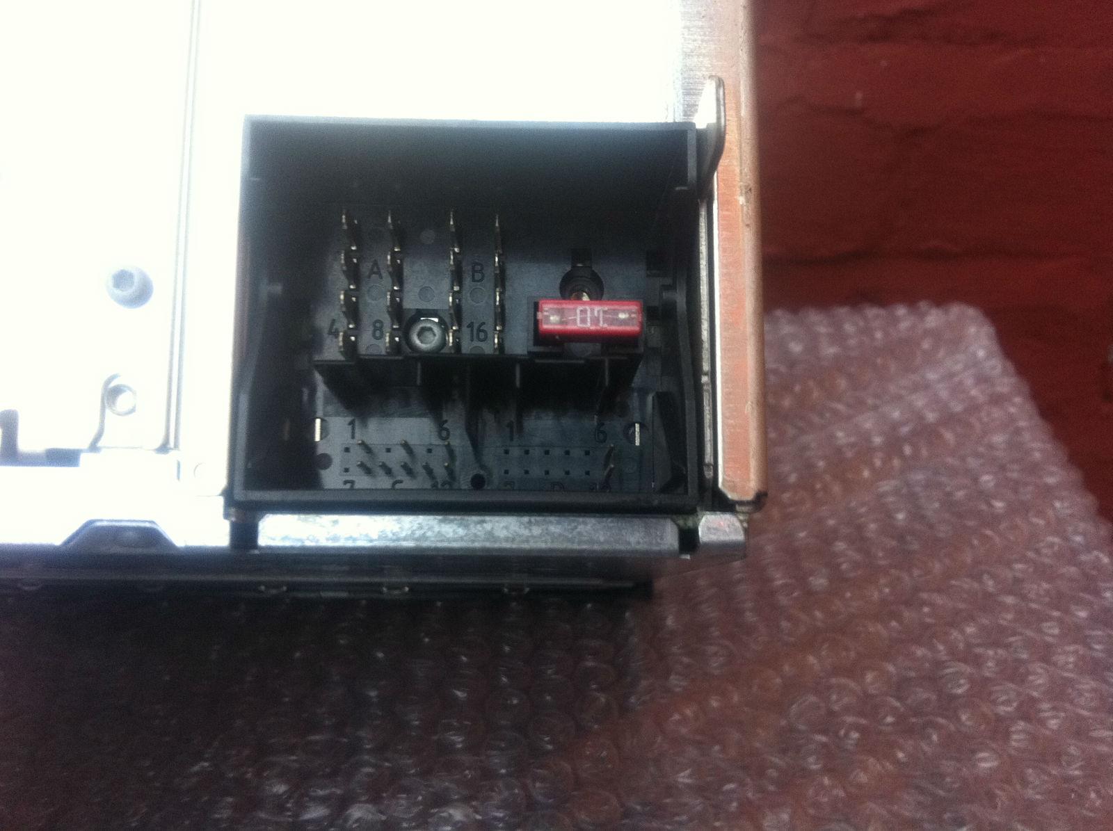

opx Skrevet 7. juli 2013 Forfatter Del Skrevet 7. juli 2013 (endret) Takk, takk! Legger ved bildet fra samme VW-spiller fra ebay. Vanlig iso sant? Forresten ene spørsmålet mitt oppe her, om rød skal treffe rød osv? Følger alle isokabler en standard eller kan gul plutselig være oppe eller nede eller i hjørnet? Skal jeg da fikse på de slik at de samsvarer med hverandre? Bare dobbeltsjekker. Greit å være på den sikre siden når man har kloke hoder her Endret 7. juli 2013 av opx Lenke til kommentar

Termograføren Skrevet 7. juli 2013 Del Skrevet 7. juli 2013 Bor du på sørlandet et sted, f.eks i nærheten av arendal så kan jeg få ut spilleren for deg. Har verktøy for å løsne alle spillere på markedet hehe. Den koblingen der er nok ikke standard ISO, så der må du nok ha en overgang. Du kan jo klippe og lodde sammen osv, men anbefaler ikke det. Lenke til kommentar

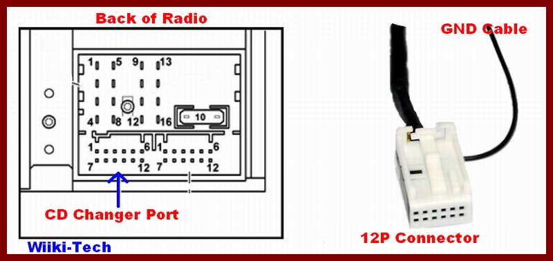

opx Skrevet 7. juli 2013 Forfatter Del Skrevet 7. juli 2013 (endret) Hehe, bor nok langt ifra desverre. Så kablene som kommer ut fra dashboardet vil sansynligvis ikke passe i nye spilleren? Trenger jeg en slik: http://biltema.no/no...bler-ISO-31530/ Kom på at jeg har hørt at hvis bilen har cd-skifter (cd-changer eller noe sånt) så kan man koble en kabel til den porten og i andre enden står aux. Den porten nedi venstre hjørnet het tydeligvis noe sånt på et "kart" over spilleren som jeg så. (men som sagt, correct me if I'm wrong). edit: fant bilde. edit2: Den heter 12P/GND-kabel, kunne dette vært noe å spørre om på en lyd-butikk? en annen ting til betrakting, har også hørt at bilen må inn til VW for at de skal "starte opp" / godkjenne nye auxen på spilleren? Endret 7. juli 2013 av opx Lenke til kommentar
cossiemk1 Skrevet 8. juli 2013 Del Skrevet 8. juli 2013 (endret) ISO er en standard, og får du riktig iso-OVERGANG til din bil, så er det plug`n play og ingenting må "startes opp" av noen VW forhandler eller annen plass. Du må også ha en ramme som passer til din bil siden du skal ned til 1-din spiller. Siden du ikke skriver noe om hvilken VW du har, eller årsmodell, så er det ikke lett å hjelpe deg noe mere Endret 8. juli 2013 av cossiemk1 Lenke til kommentar
