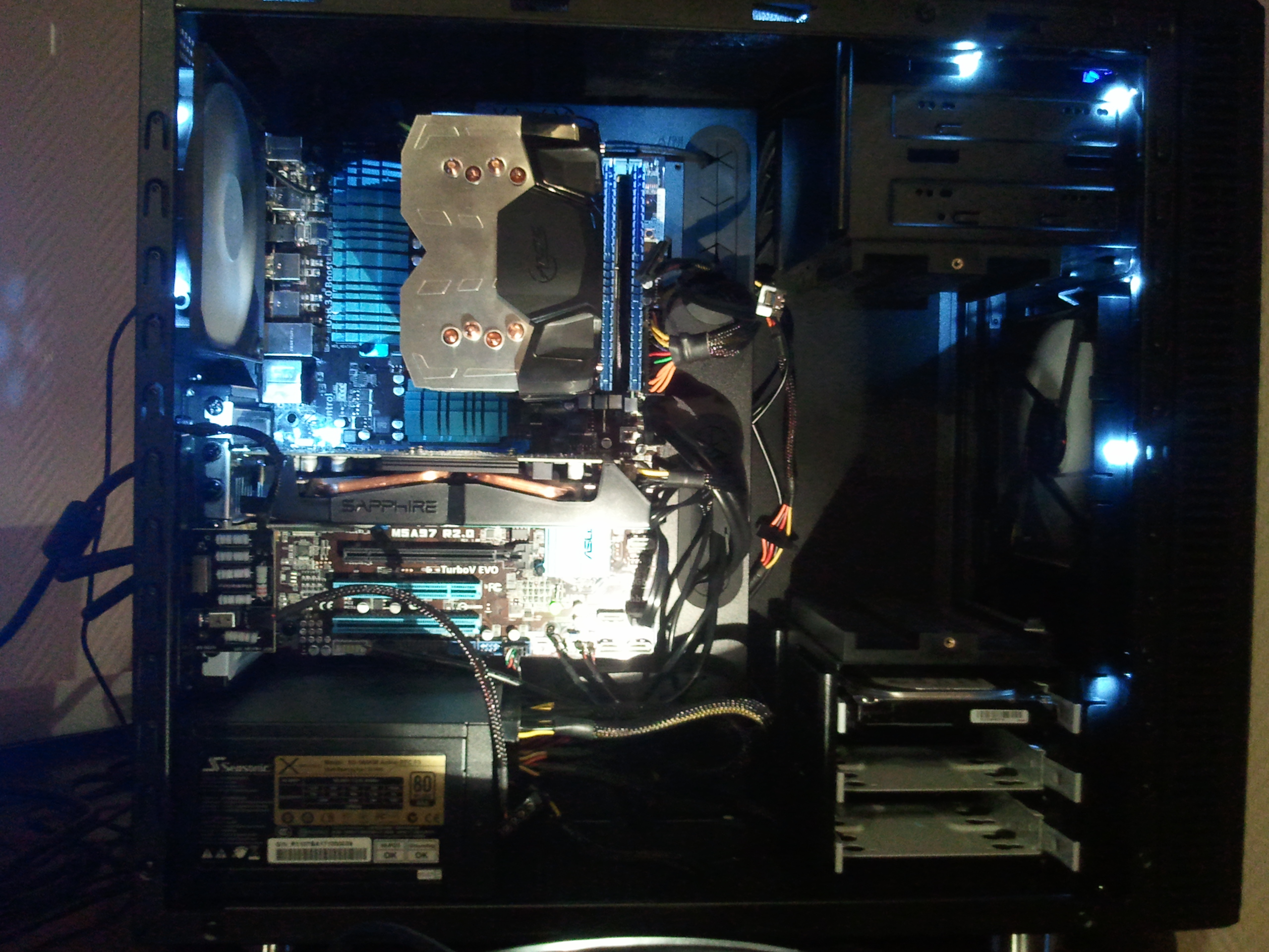

Jeg skriver også opp resten av specs på maskinen hvis det er til noen hjelp.
Kabinett: Er ikke sikker
Hovedkort: Asus M5A97 R2.0
PSU: Seasonic X-series 80 Plus Gold - 560 watt
Harddisk: Seagate 1 TB 7200RPM
CPU: AMD FX-8350 4 GHz
GPU: Sapphire 7870
Minne: 2 stk. 4 GB Kingston 1334 MHz
Har ingen DVD spiller.
Her er et bilde av innsiden

Pass på at du ikke overklokker i en periode, fungerer alt fint da så er det sannsynligvis for høy klokk som førte til problemene.
Så lenge både Occt og Memtest86 ikke ga noen feil så bør maskinen være helt kurrant, husk dog at om feilen oppstår under visse situasjoner (som at du øker hastigheten på skjermkortet) så har du enten et problem med ustabil klokk ( blir for varmt , for lite volt til gpu , strømforsyning osv ) eller at den ekstra belastningen påvirker feks hovedkortet ditt (noen hovedkort har for dårlig fase regulering av strømmen).
