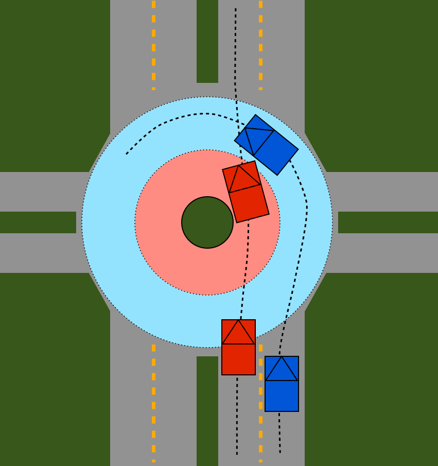

Magic Carpet Skrevet 29. april 2013 Rapporter Del Skrevet 29. april 2013 Rød og Blå bil kjører ut fra samme sted men fra to felt, Rød skal rett fram i venstre felt og Blå skal helt til venstre.Når Rød skal ut fra rundkjøringen merker han at Blå ikke skulle rett frem og kolliderer, hvem har skylden? Jeg puttet lysene på bilen helt til venstre feil, men bare lat som den kjører motsatt retning. Lenke til kommentar
Zepticon Skrevet 29. april 2013 Rapporter Del Skrevet 29. april 2013 (endret) Rød har skylden da han må bytte felt inne i rundkjøringen, og har dermed vikeplikt ved feltbytte. EDIT: Men blå har plassert seg feil i forhold til hvor han skal. Og det er jeg usikker på om faktisk rød og har. SKal man til høyre eller rett frem så skal man ligge til høyre i rundkjøringen, skal man til venstre skal man ligge til venstre. Men siden dette er en tofelts sakk er jeg usikker på akkurat den. Men Blå er uten tvil plasert feil, uten at dette minsker skylden for Rød bil i kollisjonsøyeblikket. Endret 29. april 2013 av Zepticon 2 Lenke til kommentar

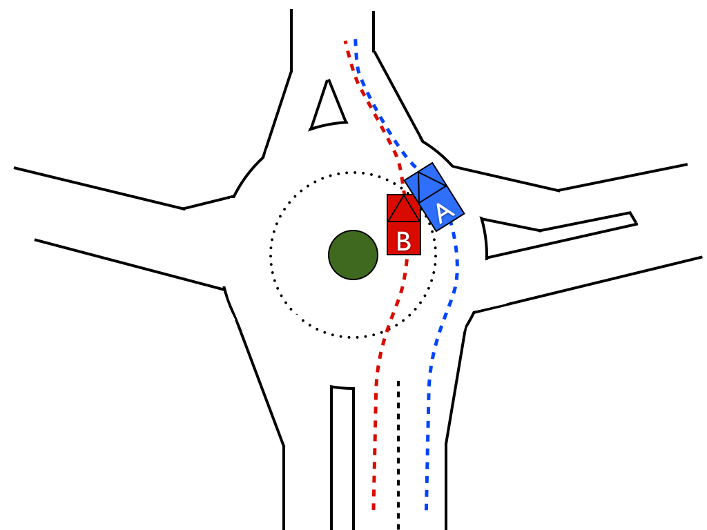

Zepticon Skrevet 29. april 2013 Rapporter Del Skrevet 29. april 2013 (endret) Spurte gjensidige om noe lignende for et lite år siden da vi har en farlig rundkjøring rett ved jobben: Mitt spørsmål: Så, i den situasjonen som er vist i vedlegget, er det da bil B som har skyld i en eventuell kolisjon?Dette er da fordi han bytter fil inne i rundkjøringen, og har da vikeplikt for meg som ligger i ytterste fil? Samtidig gjelder jo "huskeregelen": skal man til høyre eller rett frem skal man ligge i høyre fil, skal man til venstre skal man ligge i venstre fil. Svaret: Hei nnnnn Det du skriver er riktig – fordi B må foreta et feltskifte inne i rundkjøringen for å kunne kjøre rett fram får han vikeplikt for A. Huskeregelen du viser til gjelder for så vidt – men så lenge det kun er ett felt ut av rundkjøringen så vil den som velger å benytte seg av venstre felt inn måtte ta hensyn til at han har vikeplikt for trafikk i høyre felt dersom han skal rett fram. I de tilfellene fakta i saken er så klare som det du beskriver vil det altså ikke være noe problem å ta stilling til ansvarsspørsmålet, men i praksis er det nok litt mer utfordrende – idet partene stort sett har hver sin oppfatning av hva som har skjedd og derfor ofte velger å ikke benytte hver sin skademelding. Så uansett om man vet man har rett eller ikke er det nok lurest å kjøre hensynsfullt og gjøre det man kan for å unngå uhell. Med vennlig hilsen nnnnn nnnnnn Skadesjef • Oppgjør MV Privat Endret 29. april 2013 av Zepticon Lenke til kommentar
bzzlink Skrevet 29. april 2013 Rapporter Del Skrevet 29. april 2013 (endret) Rød og Blå bil kjører ut fra samme sted men fra to felt, Rød skal rett fram i venstre felt og Blå skal helt til venstre.Når Rød skal ut fra rundkjøringen merker han at Blå ikke skulle rett frem og kolliderer, hvem har skylden?.... Ikke så lett å svare på uten å se markeringene for feltvalg i vegbanen inn mot rundtkjøringen. Dersom man kan ligge i høyre felt og svinge til venstre, så vil rød ha skylden. Dersom man skal ligge i venstre felt for å svinge til venstre, så foretar de begge et feltskifte, det vil mest sannsynlig gi skylddeling. EDIT: Slik tegningen er så er det kun 1 fil ut av rundkjøringen til venstre. Blå bil og rød bil foretar begge et filskifte. Klassisk noe som gir skylddeling. Onde tunge vil også ha det til at det veldig ofte blir skylddeling ved kollisjon inne i rundkjøringer, nesten uansett hendelseforløp Endret 29. april 2013 av bzzlink 1 Lenke til kommentar
ATWindsor Skrevet 29. april 2013 Rapporter Del Skrevet 29. april 2013 Ikke så lett å svare på uten å se markeringene for feltvalg i vegbanen inn mot rundtkjøringen. Dersom man kan ligge i høyre felt og svinge til venstre, så vil rød ha skylden. Dersom man skal ligge i venstre felt for å svinge til venstre, så foretar de begge et feltskifte, det vil mest sannsynlig gi skylddeling. EDIT: Slik tegningen er så er det kun 1 fil ut av rundkjøringen til venstre. Blå bil og rød bil foretar begge et filskifte. Klassisk noe som gir skylddeling. Onde tunge vil også ha det til at det veldig ofte blir skylddeling ved kollisjon inne i rundkjøringer, nesten uansett hendelseforløp At det er en fil ut har vel ikke så mye å si, når det er to filer inne i rundkjøringa? AtW Lenke til kommentar

Konformisten Skrevet 29. april 2013 Rapporter Del Skrevet 29. april 2013 I tilfeller med slike rundkjøringer vil som regel den røde bilen være riktig plassert iht. skiltingen (ellers forsvinner poenget med to kjørefelter). Det finnes ingen annen måte å oppnå trafikkflyt i rundkjøringen enn et feltskifte. Ut fra det vil jeg mene at den blå bilen plasserer seg helt feil. Rød kan ikke forutse at denne plutselig skal svinge mot venstre. Lenke til kommentar
Halsoy Skrevet 29. april 2013 Rapporter Del Skrevet 29. april 2013 Rød har skylden da han må bytte felt inne i rundkjøringen, og har dermed vikeplikt ved feltbytte. EDIT: Men blå har plassert seg feil i forhold til hvor han skal. Og det er jeg usikker på om faktisk rød og har. SKal man til høyre eller rett frem så skal man ligge til høyre i rundkjøringen, skal man til venstre skal man ligge til venstre. Men siden dette er en tofelts sakk er jeg usikker på akkurat den. Men Blå er uten tvil plasert feil, uten at dette minsker skylden for Rød bil i kollisjonsøyeblikket. Jeg vil faktisk påstå det motsatte, at der er blå bil som foretar feltskifte (ref: PDF fra vegvesenet). Om det er to felt inn og ut samt gjennom rundkjøringen, er venstre felt helt korrekt å velge selv om du skal rett frem, gitt at du kjører ut i venstre felt. Høyre felt og kjøre rundt derimot er å foreta feltskifte. Lenke til kommentar
ATWindsor Skrevet 29. april 2013 Rapporter Del Skrevet 29. april 2013 I tilfeller med slike rundkjøringer vil som regel den røde bilen være riktig plassert iht. skiltingen (ellers forsvinner poenget med to kjørefelter). Det finnes ingen annen måte å oppnå trafikkflyt i rundkjøringen enn et feltskifte. Ut fra det vil jeg mene at den blå bilen plasserer seg helt feil. Rød kan ikke forutse at denne plutselig skal svinge mot venstre. Jeg er uenig, det er ikke riktig å ligge i feil felt (la oss ta en parallell til kollektivfelt), men det gir ingen blankorett til å feltskifte inn i folk. AtW Jeg vil faktisk påstå det motsatte, at der er blå bil som foretar feltskifte (ref: PDF fra vegvesenet). Om det er to felt inn og ut samt gjennom rundkjøringen, er venstre felt helt korrekt å velge selv om du skal rett frem, gitt at du kjører ut i venstre felt. Høyre felt og kjøre rundt derimot er å foreta feltskifte. Det er jo en veldig spesiell tolkning av feltskifte, når det er ett tydelig felt, og du holder deg i det hele tiden, så er det ikke ett feltskifte i mine øyne. AtW 1 Lenke til kommentar
Konformisten Skrevet 29. april 2013 Rapporter Del Skrevet 29. april 2013 Jeg er uenig, det er ikke riktig å ligge i feil felt (la oss ta en parallell til kollektivfelt), men det gir ingen blankorett til å feltskifte inn i folk. AtW Man har heller ikke påkjørsrett mot bilister som bryter vikeplikten, men det har ikke så mye med poenget mitt å gjøre. Lenke til kommentar
War Skrevet 29. april 2013 Rapporter Del Skrevet 29. april 2013 (endret) Husk at rundkjøringen kunne være 900 meter i diameter og A og B kjøre vedsiden av hverandre kjempelenge om man forstørrer rundkjøringen. Da hadde rød bil byttet fil og fått skylden, hvorfor skal blå bil få skylden bare pga man forminsker radiusen? Hadde rød bil kommet fra venstre og kjørt rundt og opp hadde rød fått skylden og da har man like mye skyld nå. Det er filskifteregel, men det er jo idiotisk plassering av blå når den skal rundt, den SKAL vel ligge innerst om den skal rundt og da blir det vel skylddeling? Hvorfor det er 2 filer rundt er jo for trafikk høyre/venstre Endret 29. april 2013 av War 1 Lenke til kommentar
Korporal Kranium Skrevet 29. april 2013 Rapporter Del Skrevet 29. april 2013 De har jo begge gjort feil da, spørs vel heller hvem som sitter på skylden til sist, rød skifter jo felt, men blå har jo lagt seg feil i rundkjøringen, og jeg hadde ikke synes det var rett at rød skal få all skyld når blå kjører feil? Lenke til kommentar
deaktivert443556 Skrevet 29. april 2013 Rapporter Del Skrevet 29. april 2013 Jeg vil gjerne utfordre en påstand som er lagt frem her et par ganger. Nemlig den som sier at man MÅ ligge i venstre fil om man skal til venstre i en rundkjøring. Hvorfor er det slik? Jeg skal ikke påstå at jeg sitter med noen fasit, men jeg mener den blå bilen i det øverste bildet ikke gjør noe feltskifte fordi feltet går i en sirkel. Det samme gjør naturligvis også indre felt. Så i det man kjører inn i en rundkjøring er man i et felt som går i en sirkel, og da sliter jeg med å forstå at det ikke skal være lov å fortsette i feltet man er i uansett hvor man skal og uansett hvilket felt man er i. Unntaket er naturligvis når veimerkingen dikterer hvilket felt som går hvor. 1 Lenke til kommentar
Halsoy Skrevet 29. april 2013 Rapporter Del Skrevet 29. april 2013 Jeg vil gjerne utfordre en påstand som er lagt frem her et par ganger. Nemlig den som sier at man MÅ ligge i venstre fil om man skal til venstre i en rundkjøring. Hvorfor er det slik? Jeg skal ikke påstå at jeg sitter med noen fasit, men jeg mener den blå bilen i det øverste bildet ikke gjør noe feltskifte fordi feltet går i en sirkel. Det samme gjør naturligvis også indre felt. Så i det man kjører inn i en rundkjøring er man i et felt som går i en sirkel, og da sliter jeg med å forstå at det ikke skal være lov å fortsette i feltet man er i uansett hvor man skal og uansett hvilket felt man er i. Unntaket er naturligvis når veimerkingen dikterer hvilket felt som går hvor. Det spørs nok på veimerking. http://goo.gl/maps/O4K2d Om du ser her, så slutter veimerking i midten av rundkjøringen, noe som betyr at det ikke er to dedikerte felt nødvendigvis hele veien rundt. Men at ytterste felt fra Fanavegen begge veier slutter (som dedikert kjørefelt) ved avkjørsel rett frem. Derfor vil jeg si (burde sagt at det avhenger av oppmerking) at det er blå bil i øverste eksempel som har skyld. Gitt at det er merket på lik linje som over. 1 Lenke til kommentar

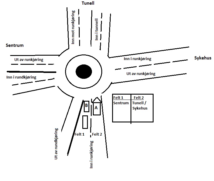

s0lberg Skrevet 29. april 2013 Rapporter Del Skrevet 29. april 2013 (endret) PS: er klar over at denne ikke helt passer i denne tråden. Kan lage en ny tråd om ønskelig. Som jeg har prøvd å illustrere på tegningen som ligger vedlagt. Så er jeg en sjåfør som ønsker å komme meg mot retning sentrum. Det er en tofelts- rundkjøring. Når jeg kommer inn mot rundkjøringen er det to felt som er beregnet på hvor du skal, felt 1 og felt 2. Ihht skiltingen skal jeg ligge i venstre felt (Felt 1) når jeg skal mot sentrum. Ofte om morgen er det lang kø i felt 1 mot sentrum, å hvis jeg har dårlig tid har jeg noen ganger tatt en spansk en å lagt meg i felt to (ikke ofte det er kø der), og holdt ytterfeltet gjennom rundkjøringen, samt lagt meg i det ytterste feltet når man kommer ut av rundkjøring å er på tur mot sentrum. Ihht til den trekanten man lærte under føreropplæringen før noen år siden, lærte man at skilter overgår foreskrifter. Så når jeg plassere meg i felt 2 før å kjøre mot sentrum, så bryter jeg skiltingen. Kan man da ende opp med en bot, hvis man skulle være uheldig å kjøre forbi en politibil i felt 1 som også skal mot sentrum? Endret 29. april 2013 av s0lberg Lenke til kommentar

Zepticon Skrevet 30. april 2013 Rapporter Del Skrevet 30. april 2013 Jeg vil faktisk påstå det motsatte, at der er blå bil som foretar feltskifte (ref: PDF fra vegvesenet). Om det er to felt inn og ut samt gjennom rundkjøringen, er venstre felt helt korrekt å velge selv om du skal rett frem, gitt at du kjører ut i venstre felt. Høyre felt og kjøre rundt derimot er å foreta feltskifte. Hæ? Det er to felt inne i rundkjøringen. Denne her illustrerer situsjonen godt: Som du ser er rød bil inne i det røde feltet i rundkjøringen, og skal så bytte til blått, og så kjøre ut av rundkjøringen. 2 Lenke til kommentar
