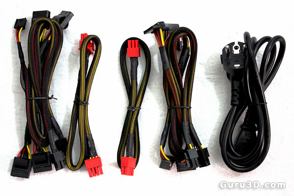

Her ser du alle kablene som kommer med den PSU'en din.
De kablene med røde kontakter er 8 pin og 6 pin PCIe strømkabler. De helt til venstre er molex kabler, det er faktisk 4 av dem, så det bør du har tilgjengelig for å koble til de 2 x 3pin adapterne du fikk.
Alle disse kablene kommer sammen med PSU'en i en liten svart veske, så den har du sikkert liggende et eller annet sted.
Takk! Jeg trenger nok en av den andre kabelen (8pin rød male-male).
Enten kan dustin kontakte OCZ for kabelerstatninger, eller så kan du selv prøve. Det finnes ingen standard for modulære kabler, så du kan ikke bruke kabler fra Corsair, Antec, eller til og med andre OCZ-PSUer.
