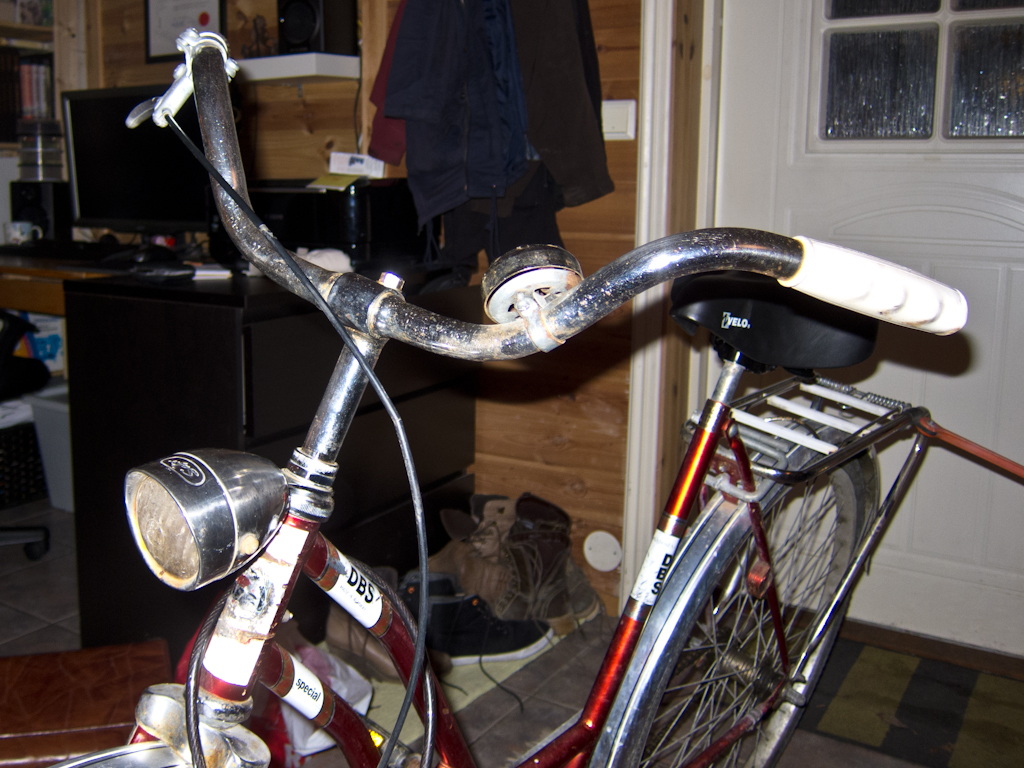

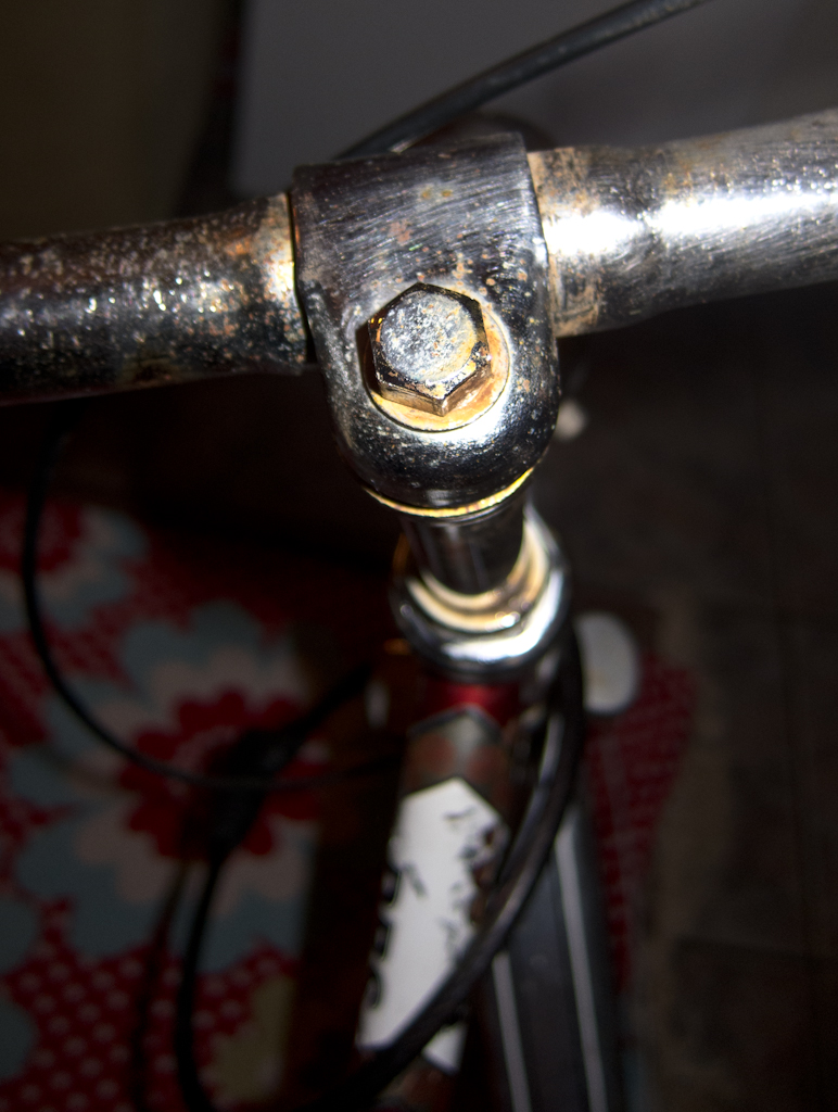

KristineS Skrevet 3. juni 2012 Del Skrevet 3. juni 2012 Da har jeg kjørt meg litt fast i et problem jeg har, og jeg håper noen her kanskje kan hjelpe meg. Jeg har for ei tid sida overtatt en DBS Spesial Damesykkel fra 80-tallet. Denne hadde når jeg fikk den ei lykt montert på, og tilhørende dynamo på bakhjulet. Dynamoen var gåen, og når jeg hadde sykkelen inne på ei overhaling i fjor fikk jeg den tatt av. Lykta glemte jeg, og har egentlig ikke tenkt over før nå. Jeg har nå kjøpt meg kurv til sykkelen, men med lykta på har jeg ikke sjangs til å få festa den, i tillegg er festet til kurva slik at jeg må av med styret. Her kommer problemet inn. Jeg klarer ikke finne ut hvordan jeg tar det av, eller om det i det hele tatt er mulig... Har prøvd å skru på det jeg finner av ting å skru på, men eneste jeg oppnår er å få stilt på selve styret... Etter intens googling har jeg enda ikke funnet noen løsning, og håper noen kloke hoder her kommer lenger enn jeg gjør. Legger ved noen bilder av hvordan styret og der lykta er festa ser ut om det kan være til noen hjelp. Lenke til kommentar
fiberkanin Skrevet 3. juni 2012 Del Skrevet 3. juni 2012 Prøvd å løsne på muttern i stanga til styret rett ved siden av metallfestet til lampa med skiftnøkkel? Lenke til kommentar
sverreb Skrevet 3. juni 2012 Del Skrevet 3. juni 2012 Da har jeg kjørt meg litt fast i et problem jeg har, og jeg håper noen her kanskje kan hjelpe meg. Du har et gjenget styrelager (Eng: Threaded headset) Å løsne på bolten på toppen av stemet (den du viser bilda av på det tredje bildet ditt) Løsner bare stemmet, ikke gaffelen. Her er en potensiellt nyttig artikkel: http://sheldonbrown.com/headsets.html Lenke til kommentar

KristineS Skrevet 3. juni 2012 Forfatter Del Skrevet 3. juni 2012 Var nok dessverre ikke mye hjelp i den der for min del. Så langt kom jeg så jeg selv og, men det jeg trenger er å få plukka av hele greia slik at jeg får plukka av lykta. Den sitter som en ekstra "ring" mellom de to som han skrur på i filmen over... Lenke til kommentar

KnutW Skrevet 5. juni 2012 Del Skrevet 5. juni 2012 Hvis du kun skal ta av sjølve styret må du løyse bolten på toppen (siste bildet) og lirke til du får det sidesvis. Då kan du tre styret ut til eine sida. Du må ta av ringeklokke og håndtak først. Kanskje også vaieren for håndbremsa. Lenke til kommentar
KristineS Skrevet 5. juni 2012 Forfatter Del Skrevet 5. juni 2012 Må nok dessverre av med mer enn det får å få av lykta. Der styret er "tredd" igjennom er for tykt til at festet til lykta går over. Lenke til kommentar
sverreb Skrevet 5. juni 2012 Del Skrevet 5. juni 2012 Å ta av styret av stemmet er nok ikke nødvendig. Har du prøvd å ta løs stemmet. I.e. skru ut bolten på toppen av stemmet noen runder, gi den et par rapp med en gummihammet for å løsne kilen og så vri og løfte ut stemmet med styret. Du må fortsatt skru opp headset låsebolten for å få av lykta, men dette burde hjelpe deg på vei. P.s. Har du sjekket at det ikke er mulig å skru av selve lykta fra braketten? Det er kanskje enklere enn å fjerne hele festebraktetten. (D.v.s. det er garantert mulig... med vinkelsliper...) Lenke til kommentar
olavrb Skrevet 17. juni 2012 Del Skrevet 17. juni 2012 1. Skru løs bolt på toppen av stemmet. Dra ut stem med wedge. Evt gi et kakk med gummihammer som nevnt tidligere 2. Mutterne over lykta er de som holder styrelageret stramt, og gaffelen festet til rammen. Det er to muttere, fordi når disse strammes mot hverandre vil de virke som låsemuttere. Dvs at de ikke kan løsne av seg selv. 3. Ta av lykta, og skru alt sammen igjen Pass på at du ikke strammer styrelageret for mye - da går det tregt rundt, eller for lite - da blir det slark. På en slik gammel "maskin" kan det med fordel også gis en dose fett/grease til styrelageret. Regner med at det er vanlige kulelagre Lenke til kommentar
