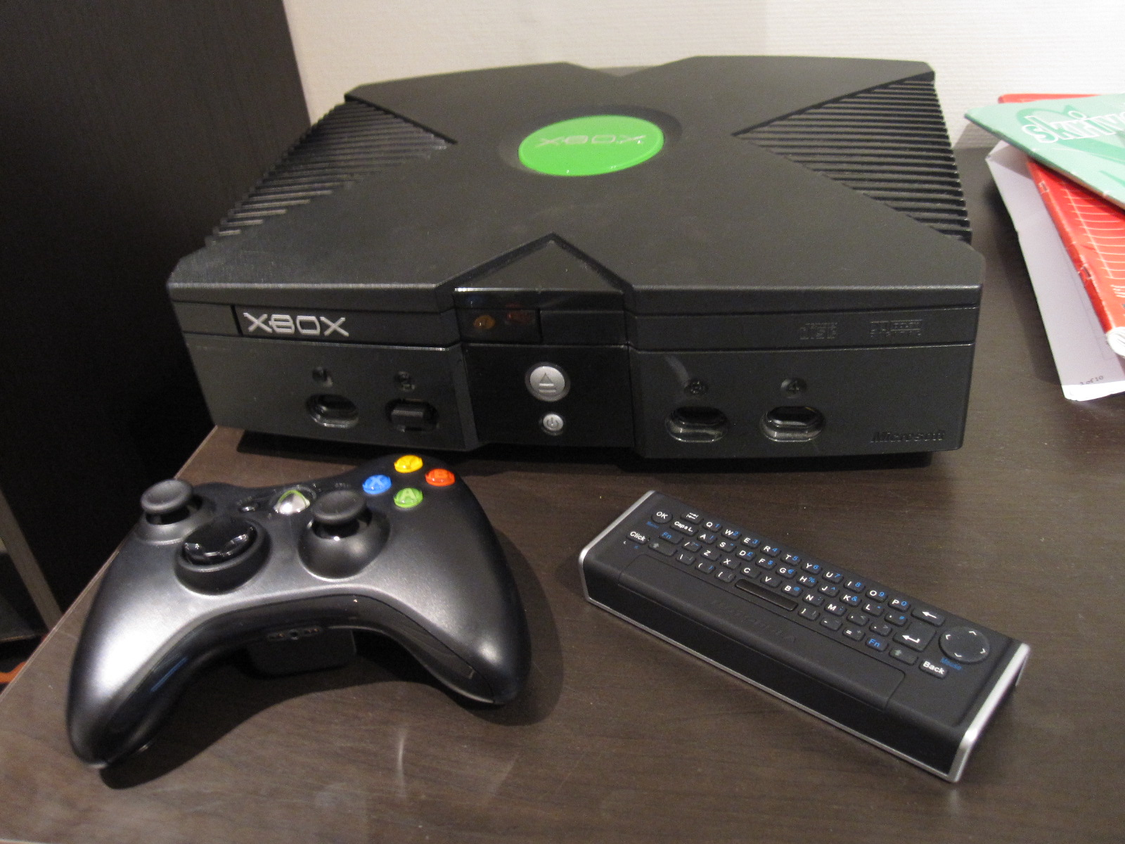

Hola internet people. Jeg er tilbake igjen! Dette er egentlig ikke noe jeg nyter å gjøre. Jeg bruker mangfoldige dager på å planlegge, kjøpe inn, bygge, og hate et prosjekt som resulterer i noe dritt jeg ikke har bruk for. Igjen. Det frustrerer meg litt, for jeg har hverken behov for, midler eller lyst til å bygge en ny maskin. Allikevel jeg. Helvetes avhengighetsskapende byggeprosjekter.
Liten liste over ting jeg har bygget, men som jeg ikke bruker. Link, link, link, link, link, link, link, link, link, link, link ... you get the point.
Som veldig mange andre her på arbeidslogg-sidene blir jeg frustrert over mangelen på tilbakemeldinger. Derfor har jeg prøvd å kommentere og kritisere(hovedsaklig konstruktivt, liker jeg å tro) andre arbeidslogger mer enn det jeg ville gjort til vanlig - i et vagt håp om at det skaper mer aktivitet i yndlingskategorien min. Jeg har en teori om at mange velger å ikke kommentere arbeidslogger fordi "det ikke er noe å kommentere". Jeg skal derfor gjøre mitt beste for å lage en presis og oversiktlig logg med konkrete problemstillinger, klare mål og omfattende oppdateringer som inneholder ikke bare fremgang, men også spekulasjoner og tanker jeg har rundt prosjektet - som også dere kan ta del i og diskutere sammen med meg.
Nok om det. Som vanlig er ambisjonene mye større enn både lommeboken og ferdighetene mine. Jeg skylder banken penger, jeg skylder samboeren penger, jeg skylder faren min penger, og jeg skylder staten penger. Mye penger. På tross av det, gjør jeg som manipulerende jæveler flest og svindler til meg pengene så jeg får tilfredsstilt avhengigheten min atter en gang. Hvordan jeg gjør det skal dere bare drite i, men jeg kan fortelle at det har vært en meget lukrativ bedrift over årene, med relativt lav risiko, og ingen økonomisk skade for privatpersoner(jeg har da moral, mann!).
Budsjettet mitt denne gangen er ekstreme 1000 kroner. Det skal holde til hovedkort, prosessor og eventuelt annet skvip jeg må kjøpe inn. Verktøy og forbruksmateriell har jeg mer eller mindre ubegrenset tilgang til. De 1000 kronene skal forhåpentligvis - med litt hjelp av undertegnede - transformere seg selv til et praktisk, stilrent og funksjonelt system, som kan ta seg av alt fra server-oppgaver til lett spilling og avspilling av video i BluRay-kvalitet. Kabinettet blir en død første generasjons XBOX (Hvis du lurer - nei, jeg har ikke betalt en krone for den).
Jeg sikter på å lage en relativt kraftig boks som er stillegående og stabil - litt i samme bane som originale XBOX var da den kom. Kremt. Utseendemessig skal den være akkurat som på bildet over - original. Innsiden blir så klart ikke original foruten skjermingen og noen av de originale skruefestene.

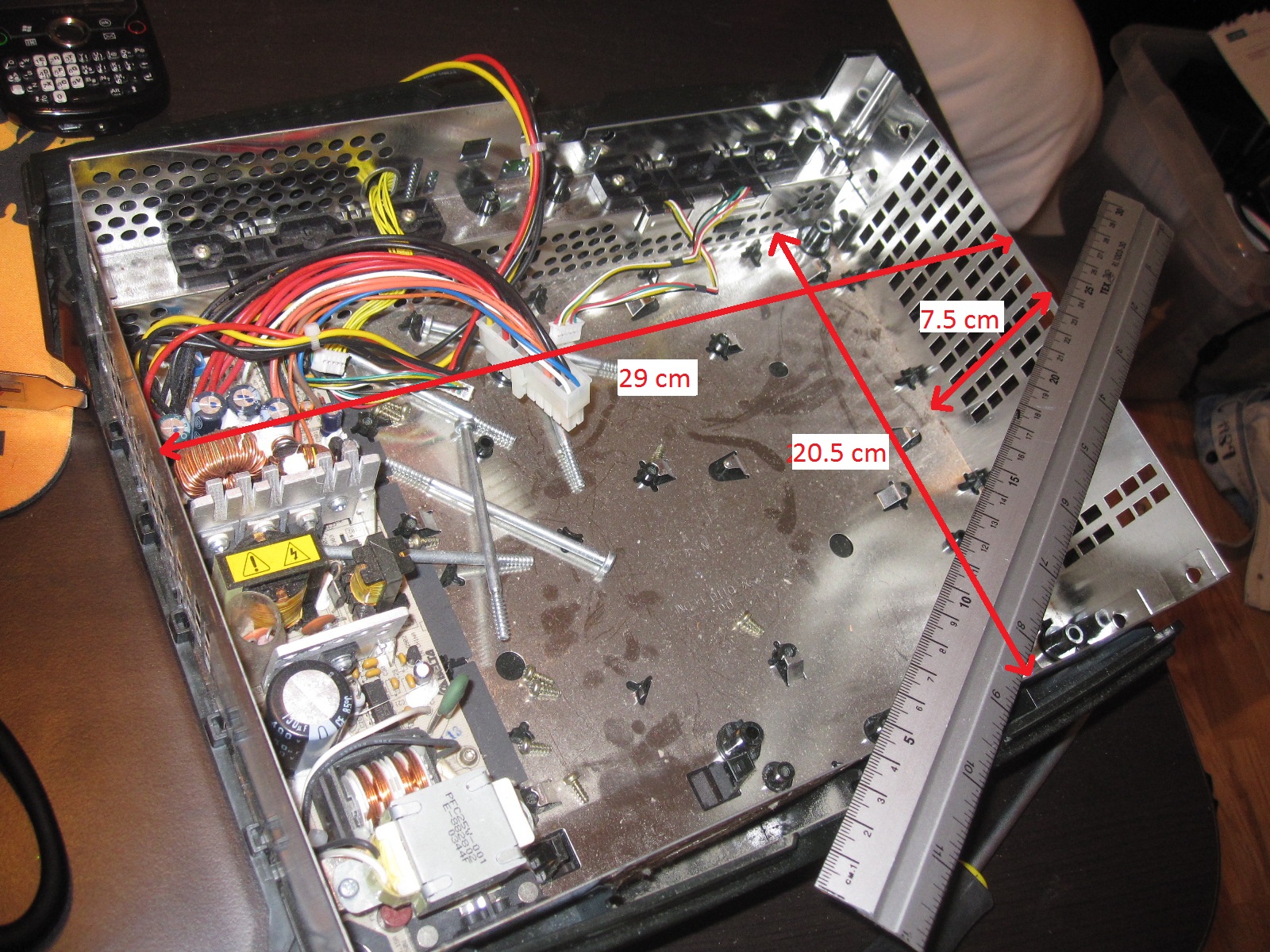

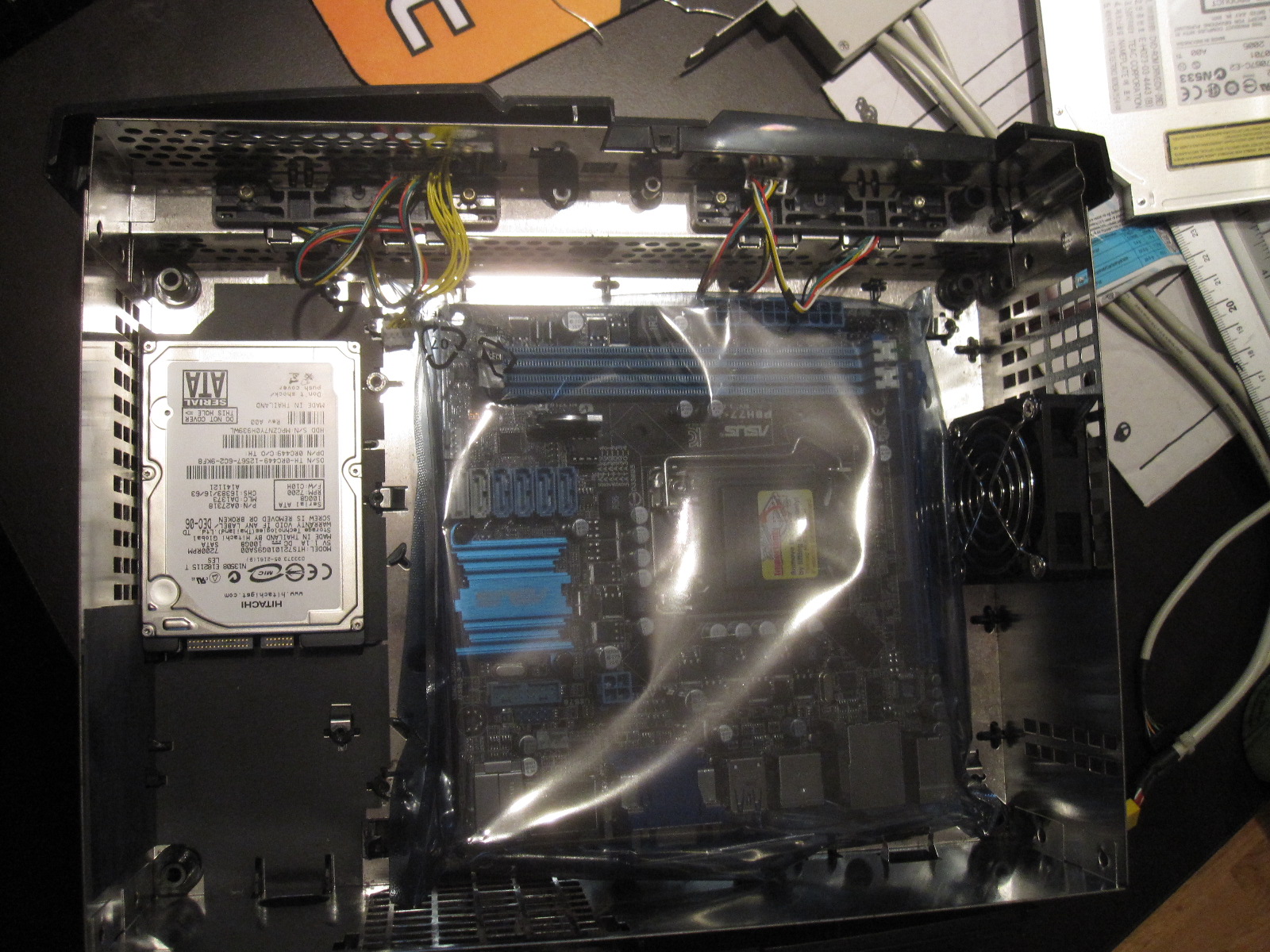

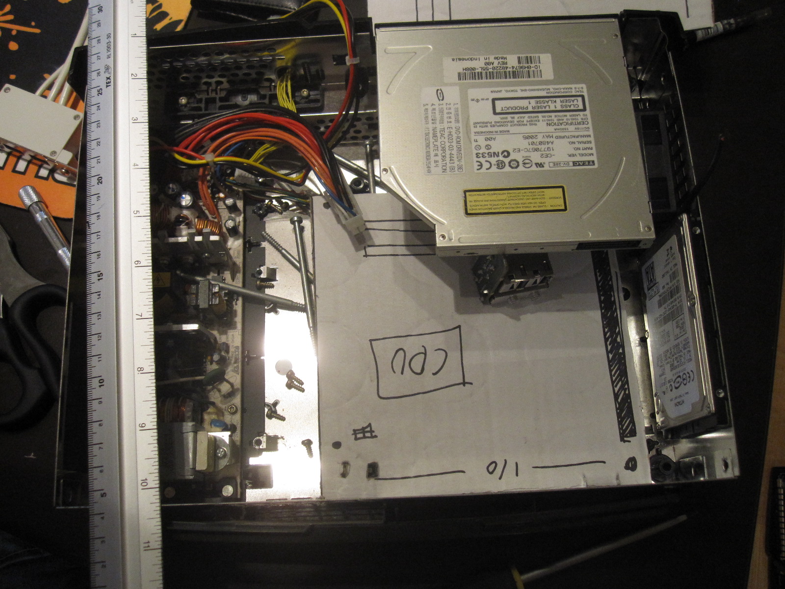

Innvendige mål på bunnflaten i XBOX-en er 29 x 20.5 x 7.5 cm.
En vanlig 2.5" harddisk er 10x6.9x0.9 cm. 2.5" harddisker får med andre ord plass stående i kabinettet. Det er veldig gode nyheter!

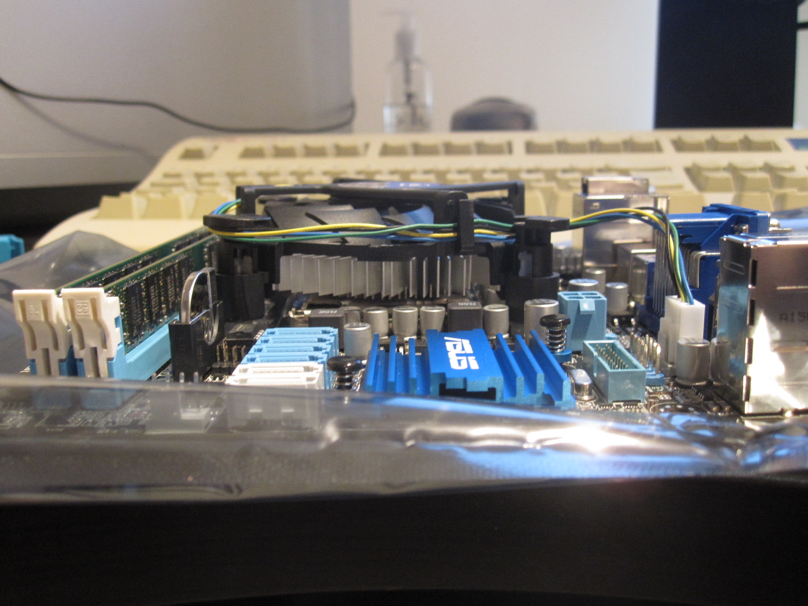

Så fremt jeg har en standard Intel lavprofilsvifte, så vil ikke prosessorkjøleren treffe DVD-leseren. Problemet er at DVD-leseren er IDE, mens hovedkortet jeg ser på kun har SATA. Jeg får handle meg en overgang ett eller annet sted(Hvis ingen kan donere en?)

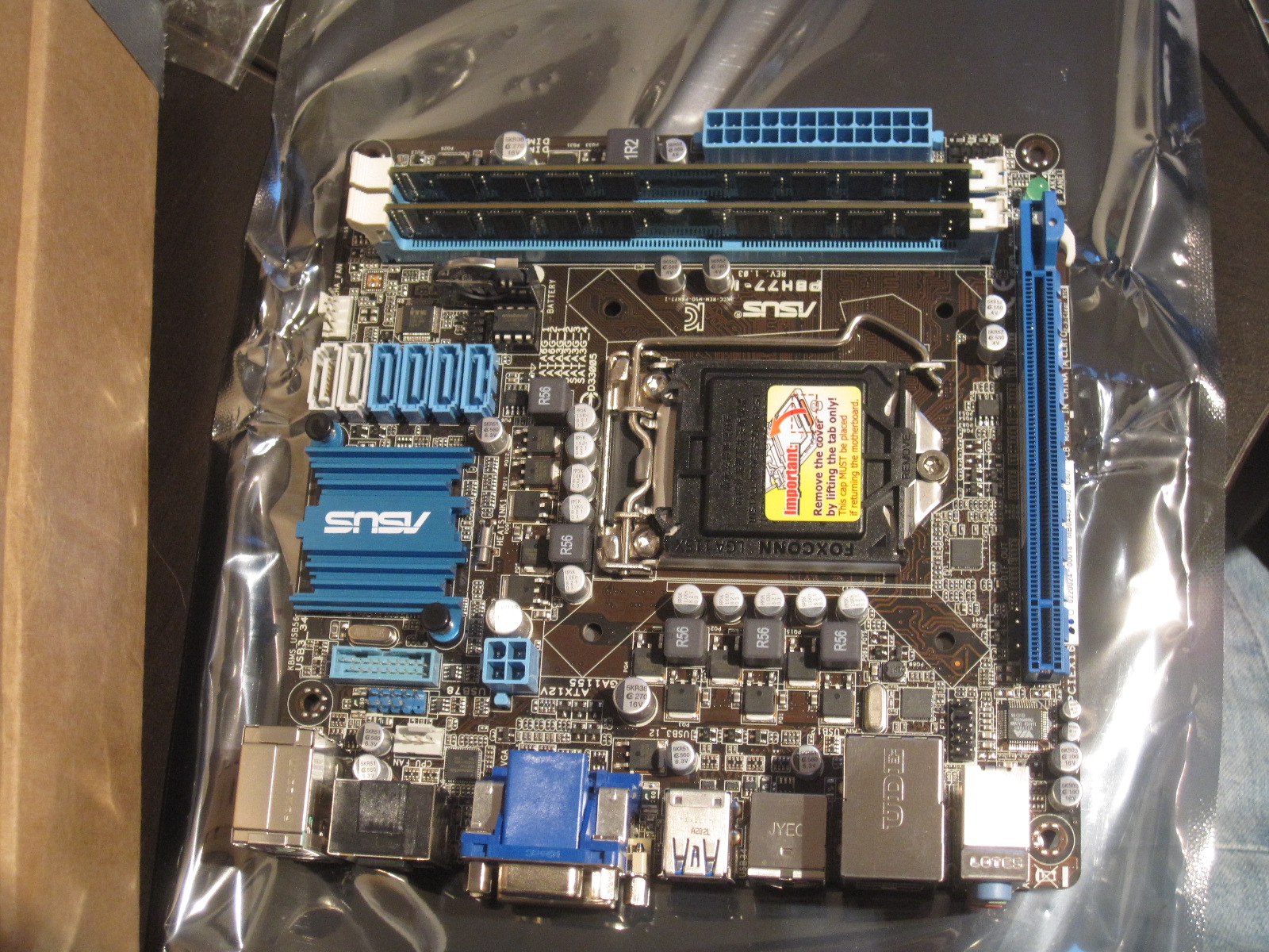

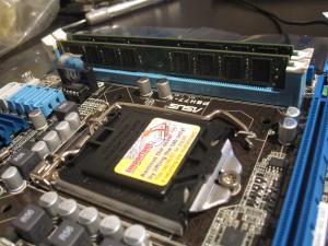

I dag fikk jeg en sms. Avsenderen var ingen ringere enn selveste Mr. Posten. Han ville gjerne at jeg skulle komme og hente pakken som var addressert til meg. En pakke fylt med et eventyr! Et eventyr om ... nei, jeg gir meg der.

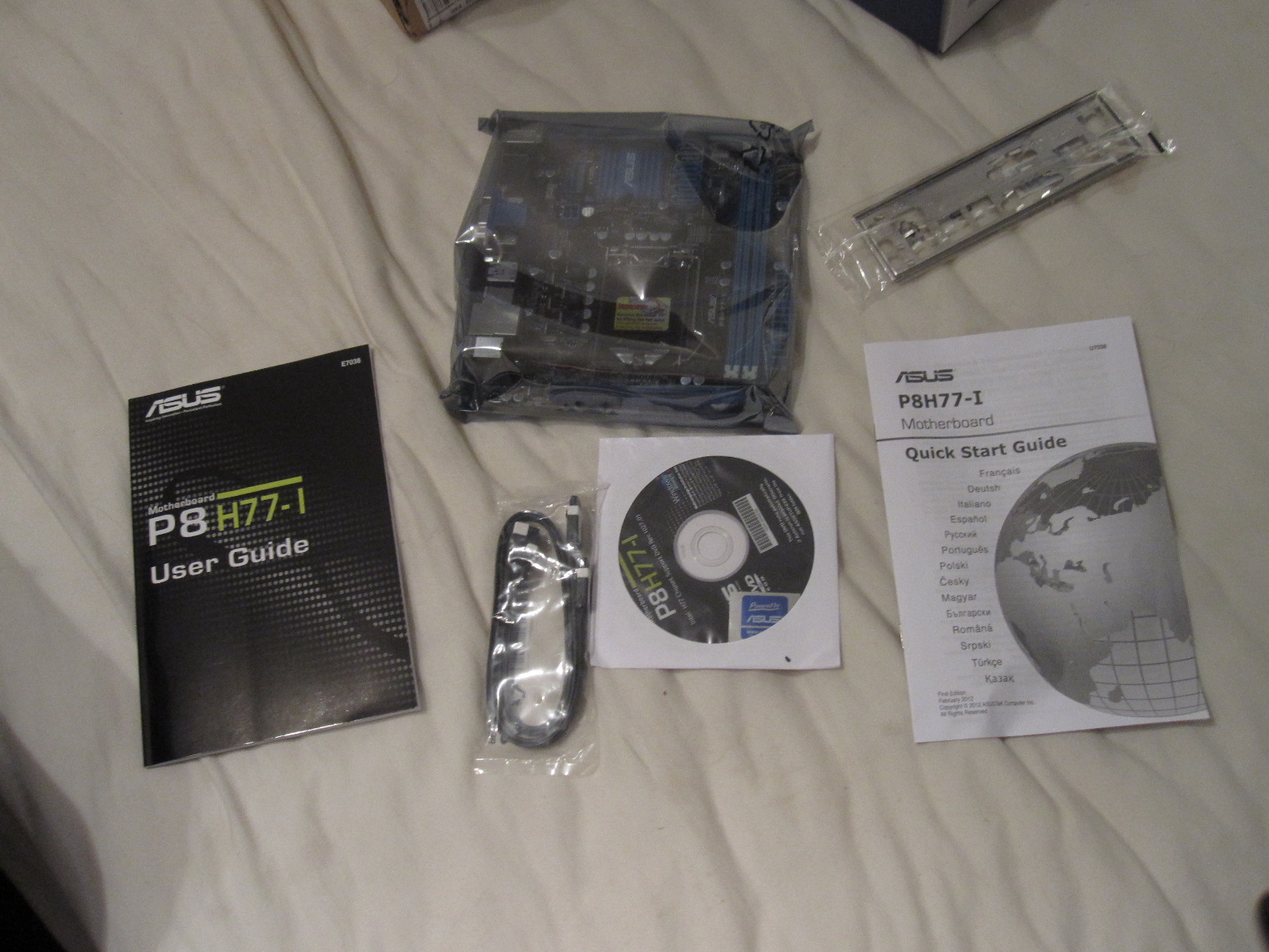

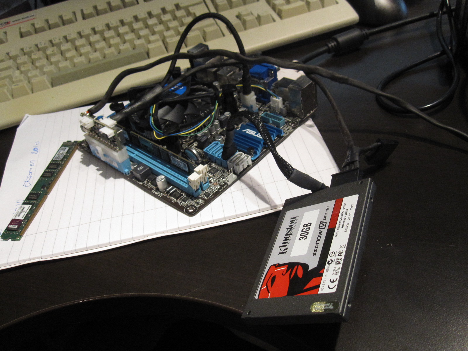

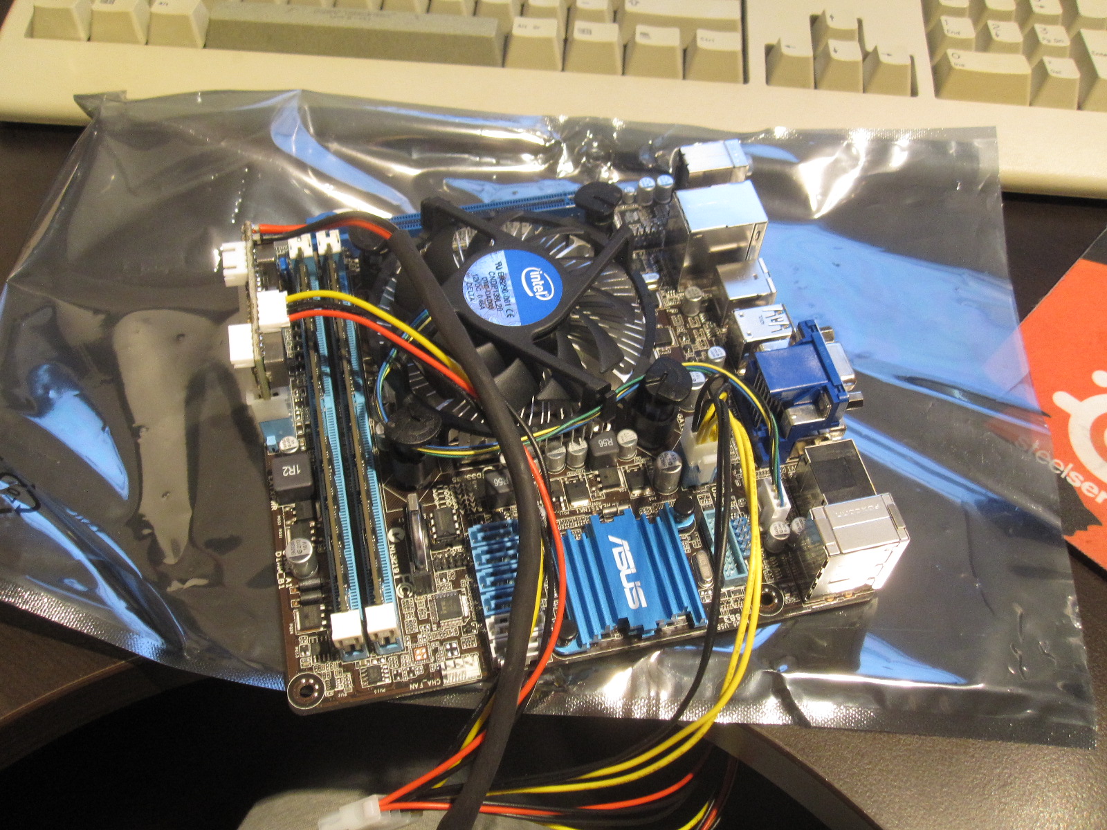

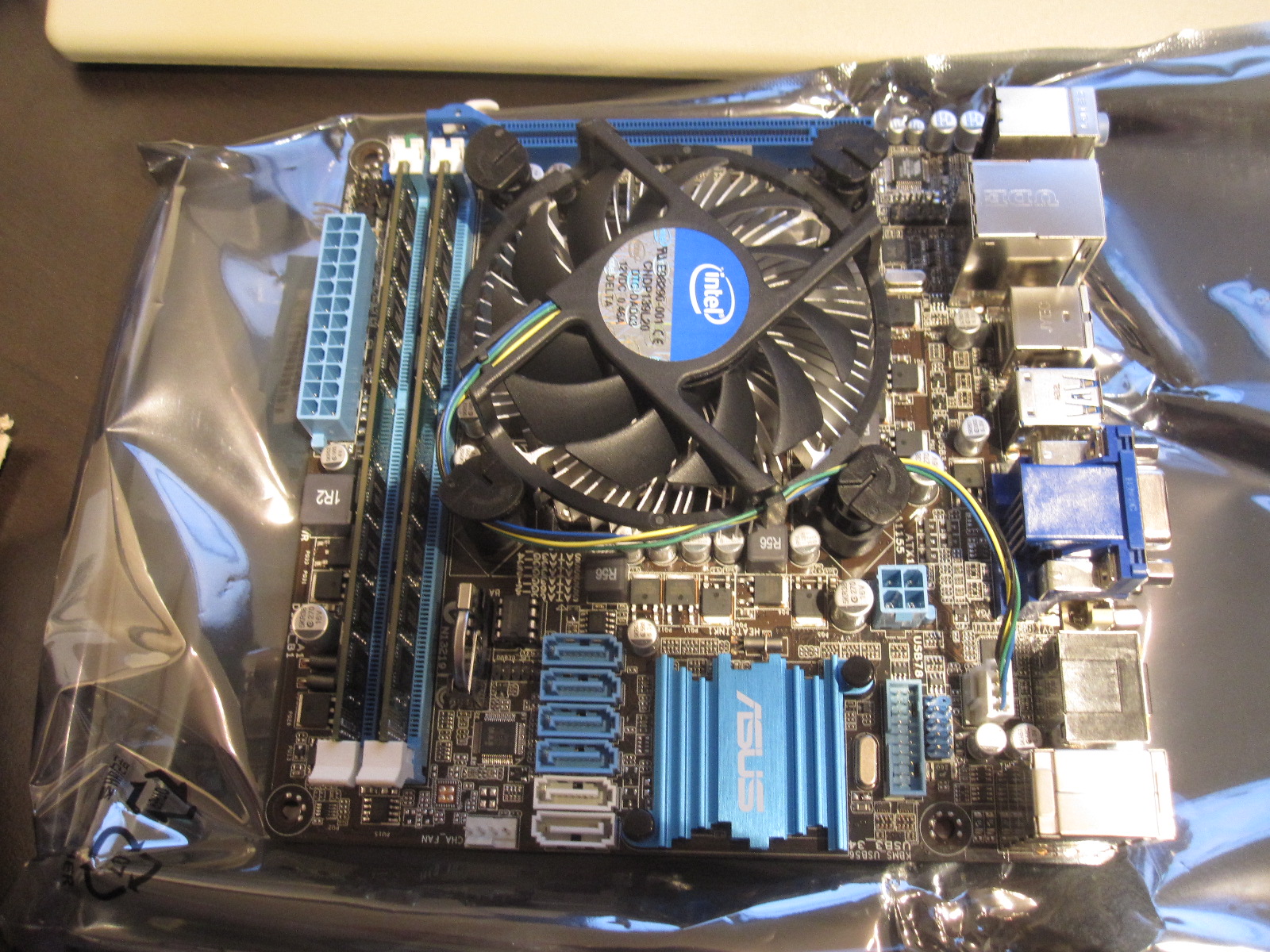

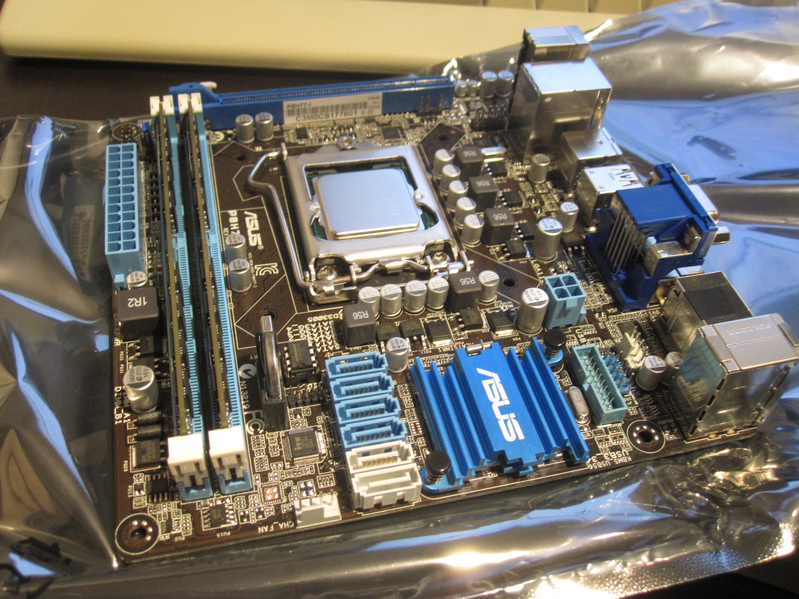

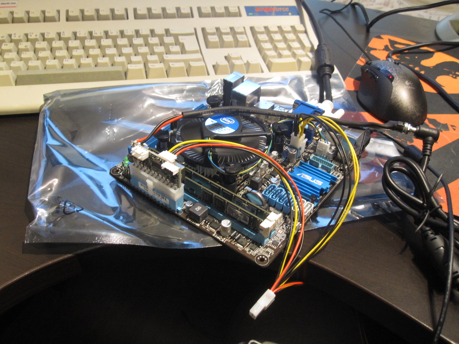

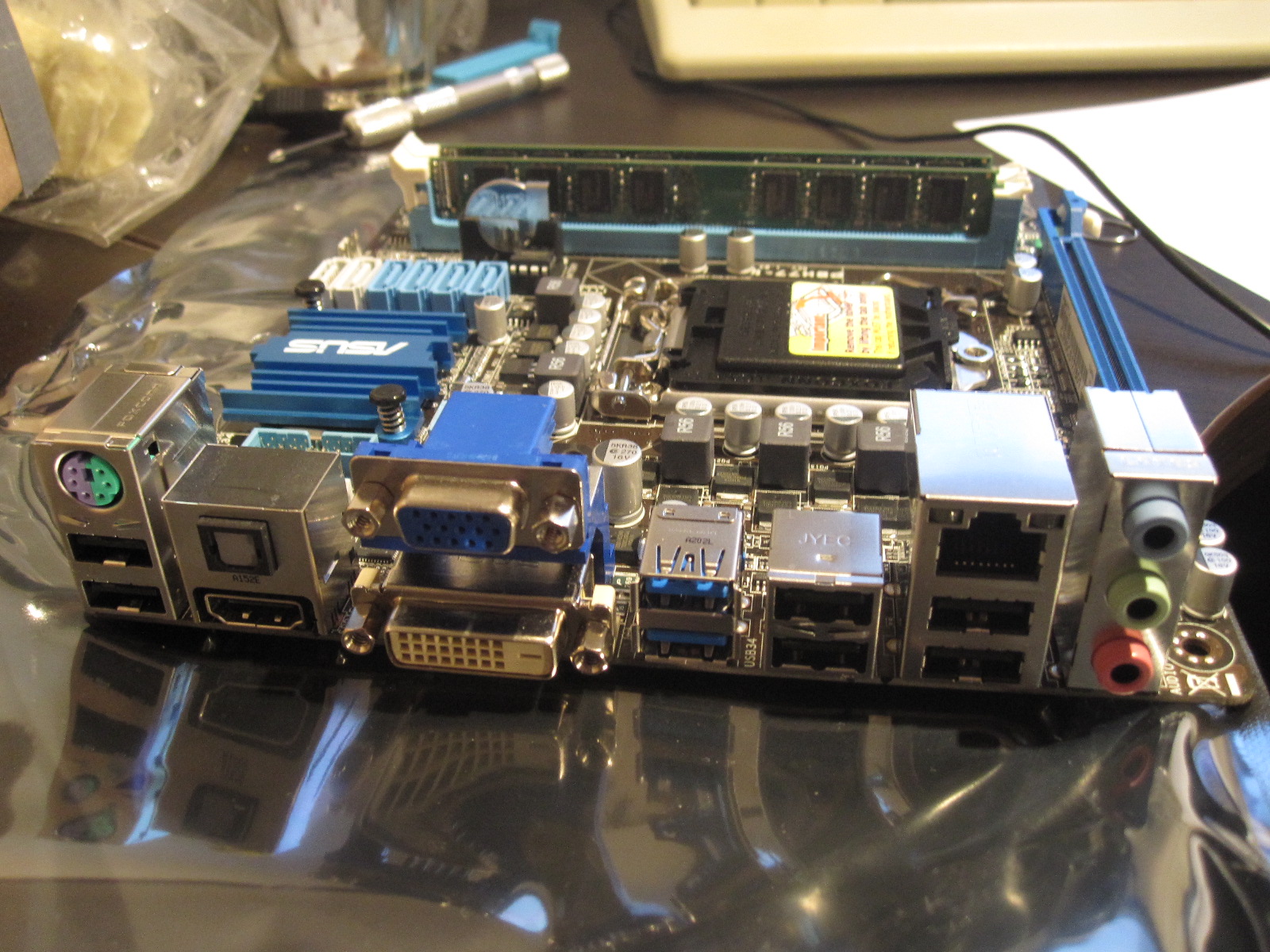

Pakken inneholdt et flunkende nytt Asus P8H77-I. Da jeg fortalte om prosjektet, høvlet gladelig HTPC.no av halve prisen på kortet, og spanderte frakten på meg. Som folk flest ble jeg overrasket over den beskjedne størrelsen, på tross av at jeg har lekt med et nano-ITX fra VIA tidligere. Nano-ITX er bare 12x12cm, men P8H77-I føles mindre. Det har mye med å gjøre at Asus har presset inn mye på den lille overflaten. Så mye, faktisk, at kortet kan brukes til både server, mediesenter, spillpc og gudene vet hva - uten tilleggskort.
Specs:
* Socket 1155
* Intel H77 Chipset
* 2 x DDR3
* SATA3
* USB3.0
* GbLAN
* 8 Channel HD Audio (SPDIF)
* HDMI / DVI / VGA
* PCIE3.0
* Mini-ITX (17x17 cm)
* 3 års garanti
Det endelige oppsettet blir nok enten noe ala dette. Jeg ser for meg doble vifter inn der den ene 60mm-viften står, og en 60mm utsugsvifte bak harddiskene.
Har enda ikke bestemt meg for om jeg skal ha DVD-drev. Synes det er litt stusselig å ikke ha det.
8 GB low profile DDR3-1333. De gjør ikke akkurat mye ut av seg!

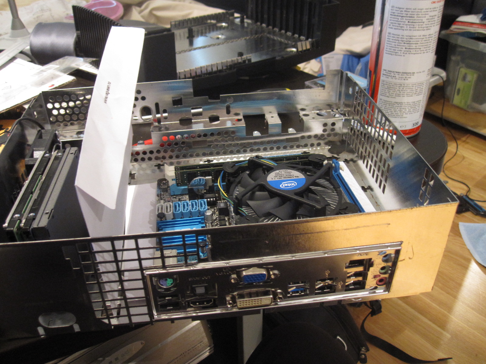

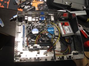

Eureka!

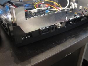

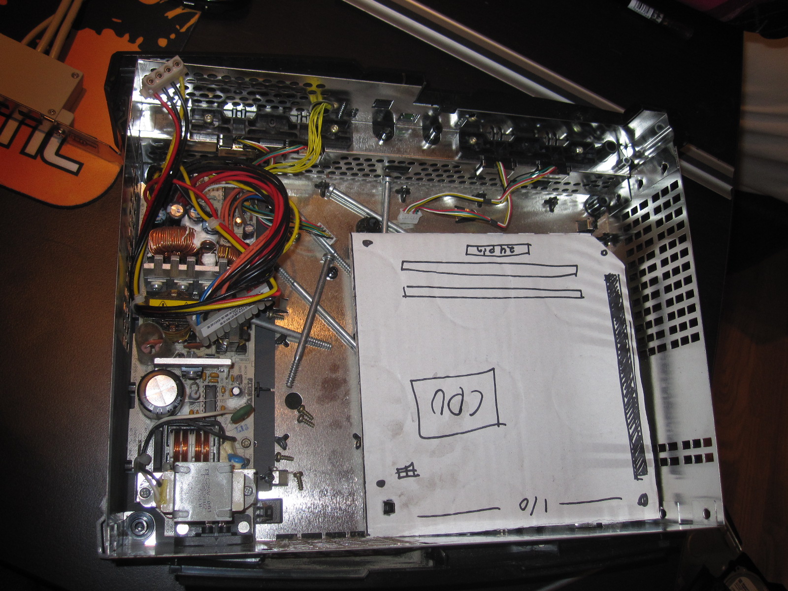

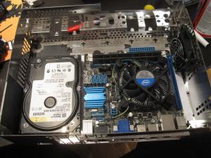

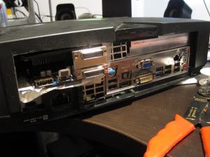

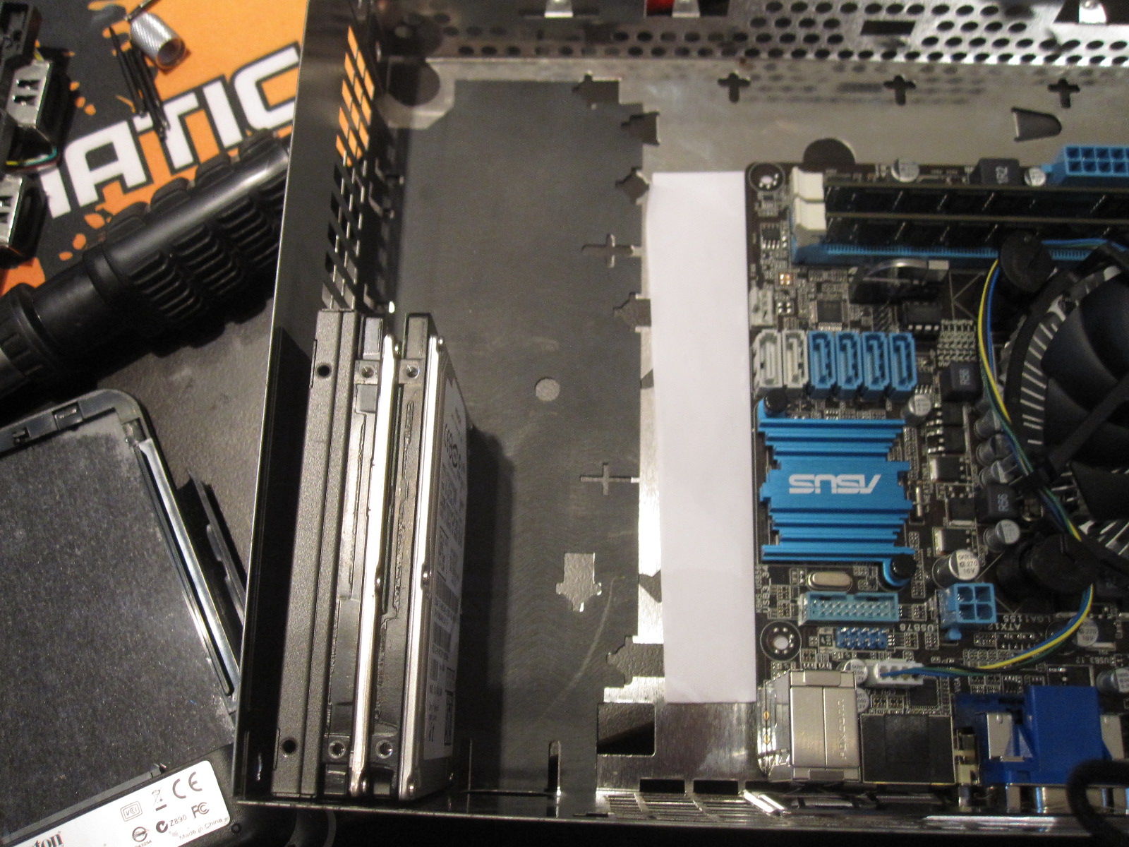

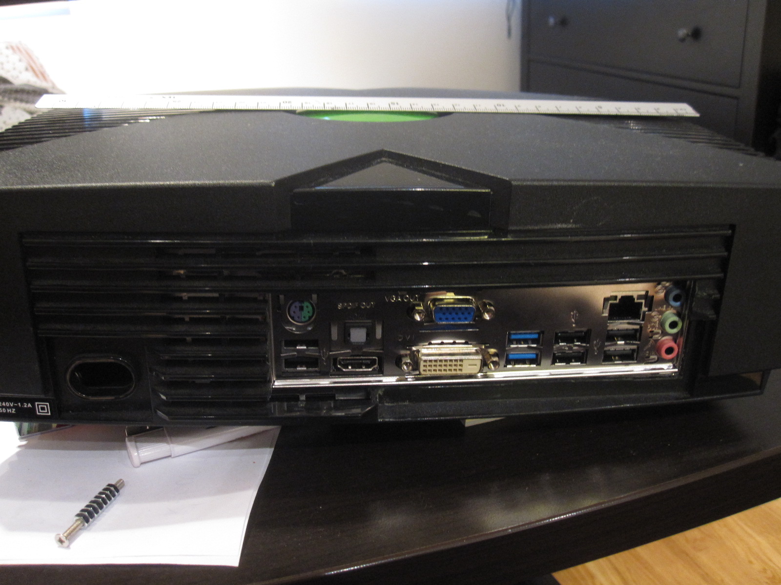

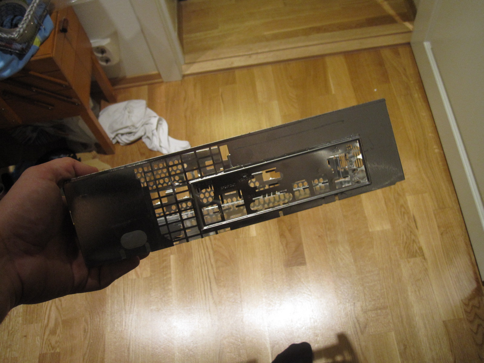

YEAH BITCHES! Nå skjer det ting. Kul som jeg er, så bygger jeg nesten ferdig på et par timer.

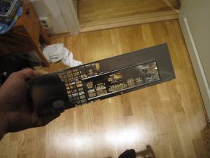

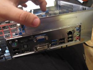

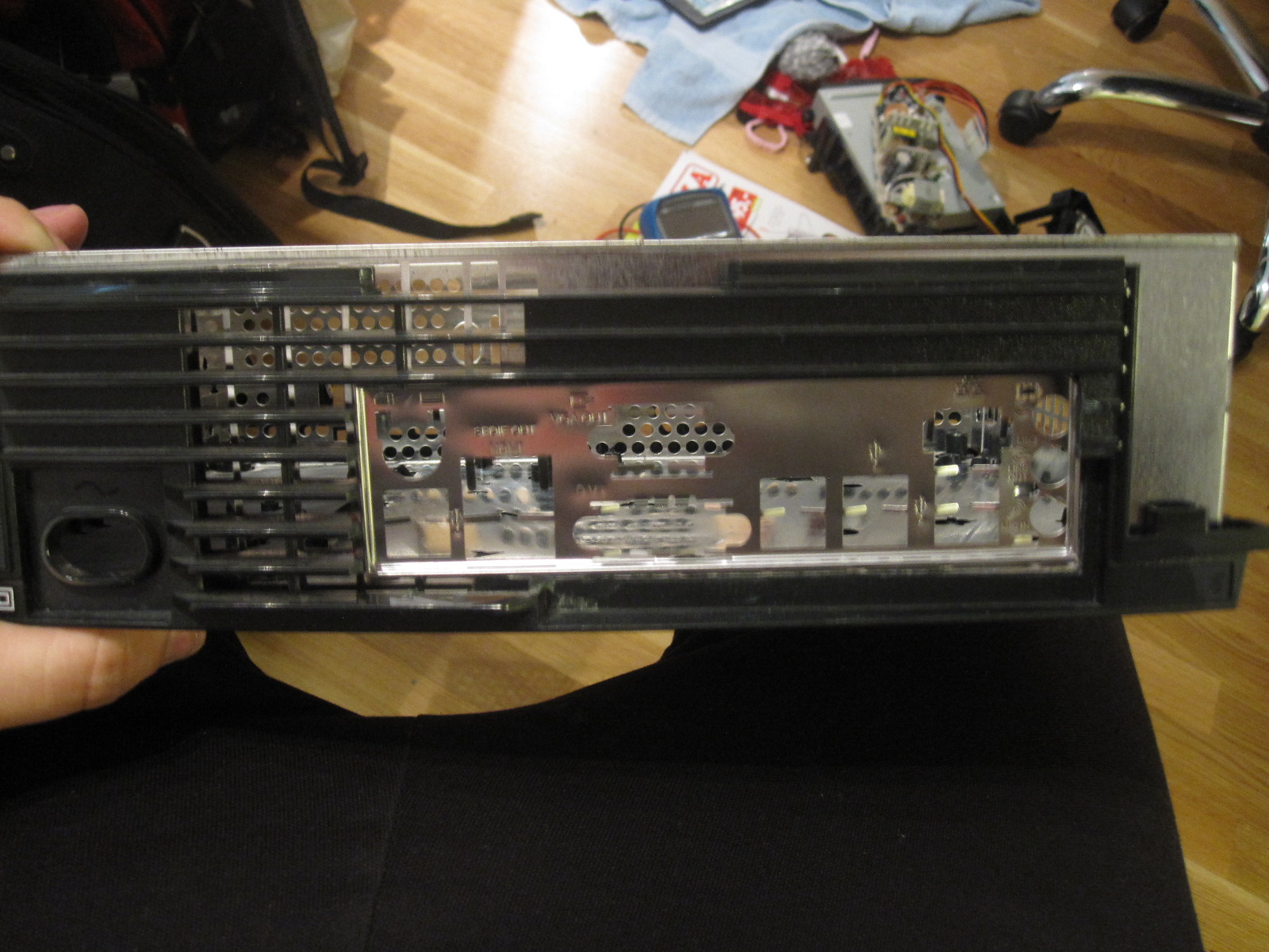

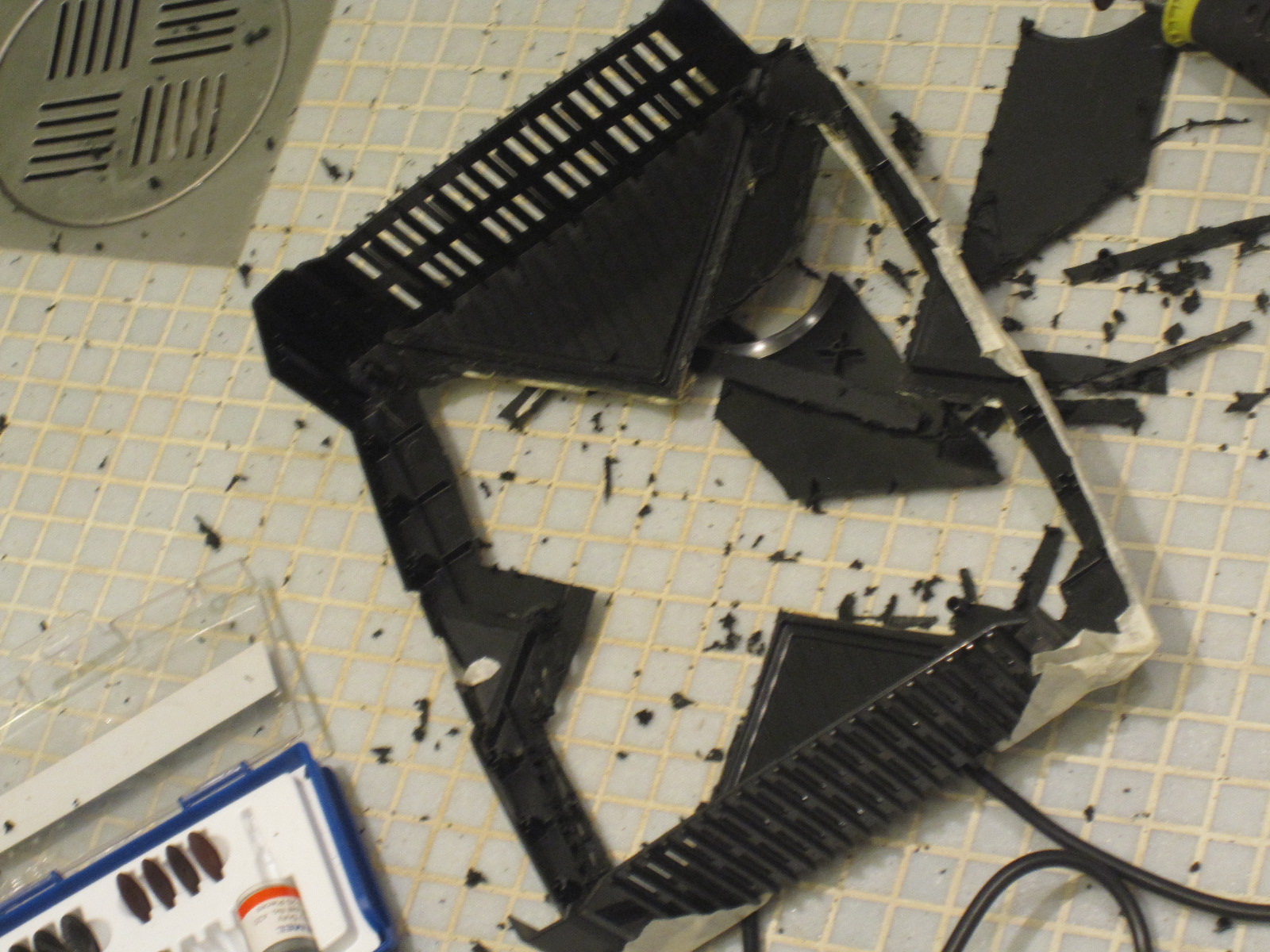

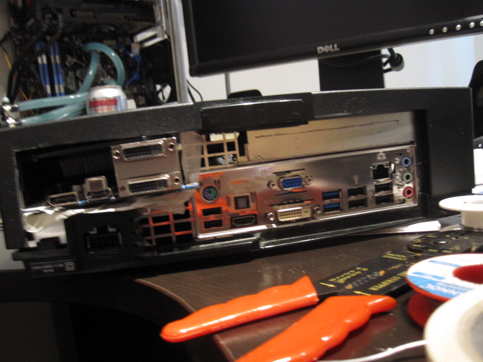

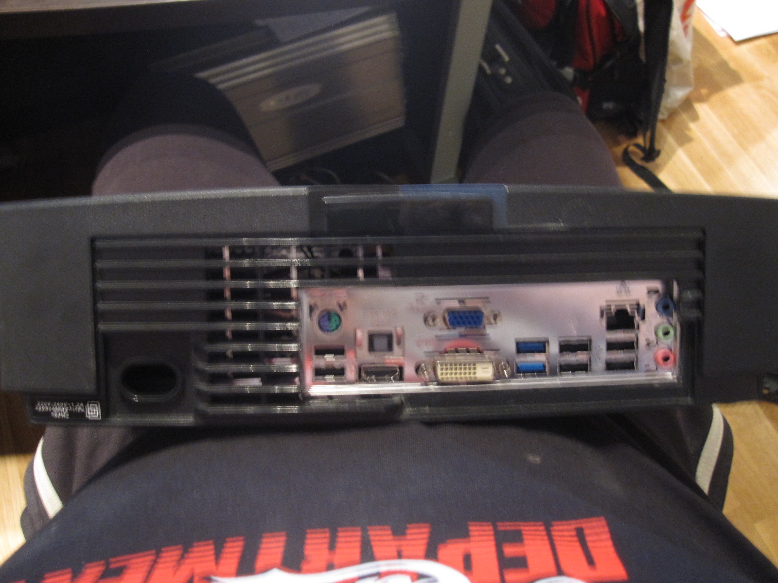

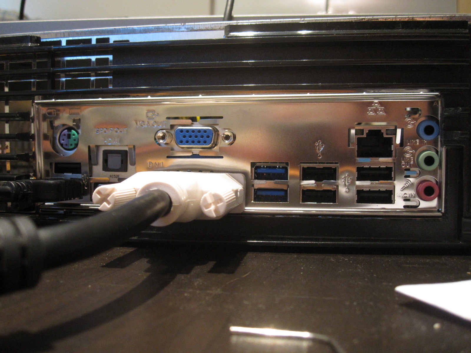

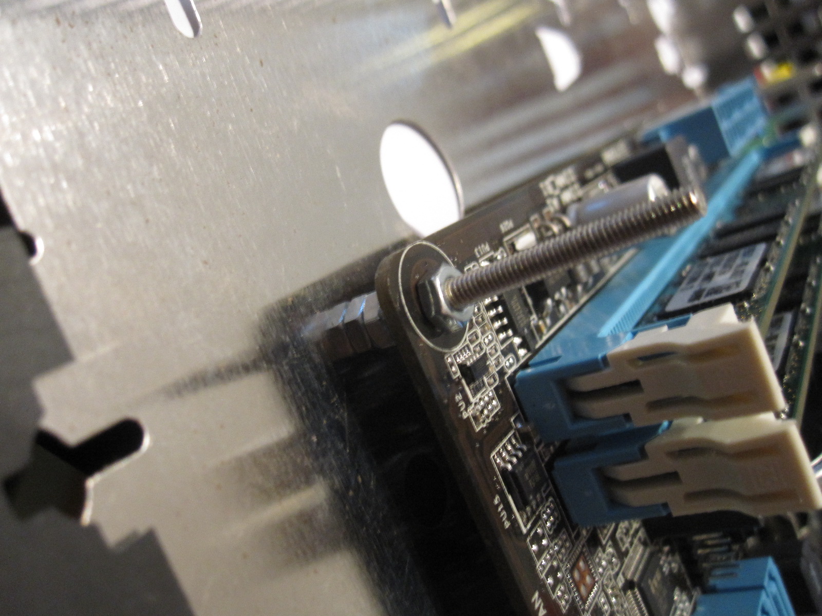

Startet med å lage hull til I/O-panelet i metallskjelettet, samt kutte av alle distansestykkene der hovedkortet til XBOX-en satt.
Deretter måtte jeg lage nye distansestykker og kutte hull til I/O i plasten på baksiden.
Det ble ganske clean imho

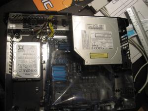

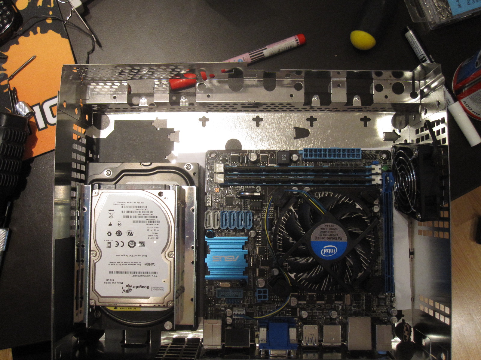

Er litt usikker på hva jeg skal gjøre med harddiskene.
Kanskje det er en idé å lage en vegg for å skille harddisker og hovedkort? Kanskje ikke. Hva tenker dere?
Midlertidig oppsett uten festeanordning til HDD og SSD
Pluggen fra adapteret skal inn i hullet til venstre der den originale strømforsyningen satt.
I/O:
Sannsynligvis lager jeg et oppsett for kun 2.5" disker. Det er plass til ti stykker hvis de står på høykant, og det er mer enn nok. I starten blir det kun en 30GB SSD og en 500GB harddisk til filer. På sikt dukker det kanskje opp et quad-oppsett med TB-disker, satt i en eller annen RAID. Hovedkortet har 6x SATA, så det begrenser maks antall disker. Det fine med 2.5" disker er at jeg knapt trenger kjøling. Med 2x 60mm innsugsvifter har jeg mer enn nok luftflyt :)
Igjen, takk til HTPC.no for prosessor og fjernkontroll, samt redusert pris på strømforsyning og hovedkort. Totalt kom moroa på 780 kroner, så der har du den, du som fulgte med for å se hvordan jeg skulle klare å få tak i Sandy Bridge til under 1000 kroner!

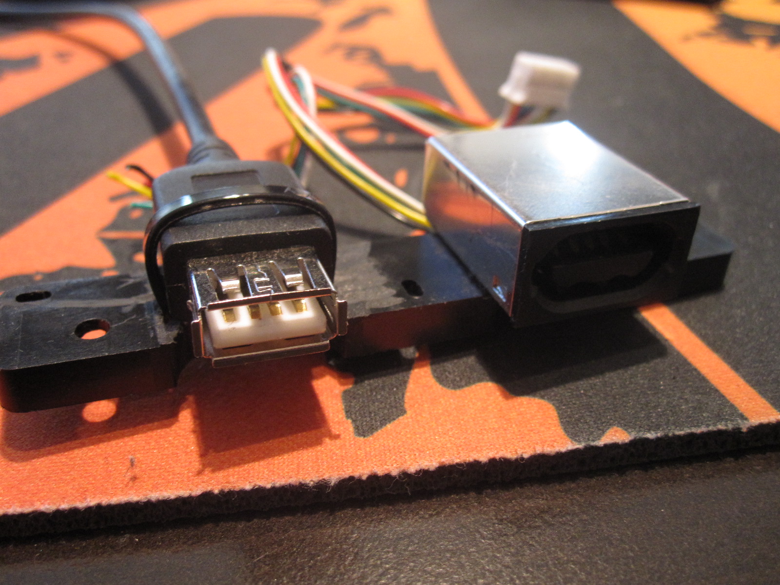

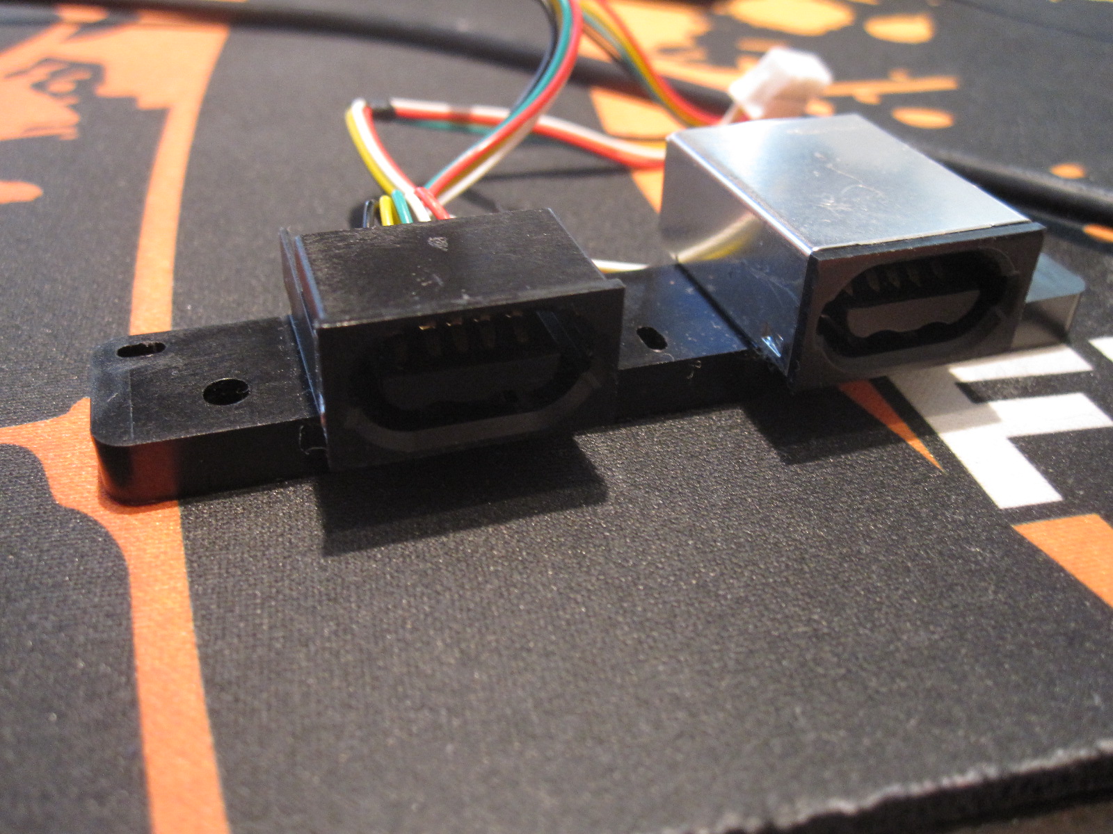

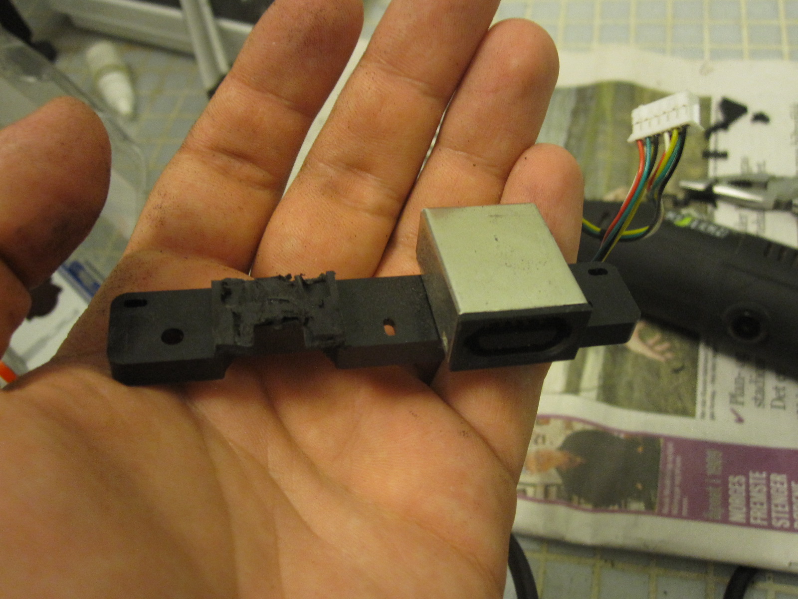

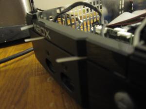

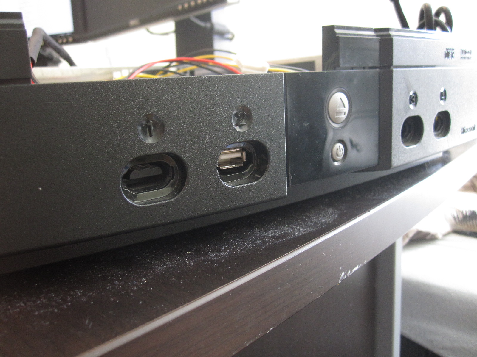

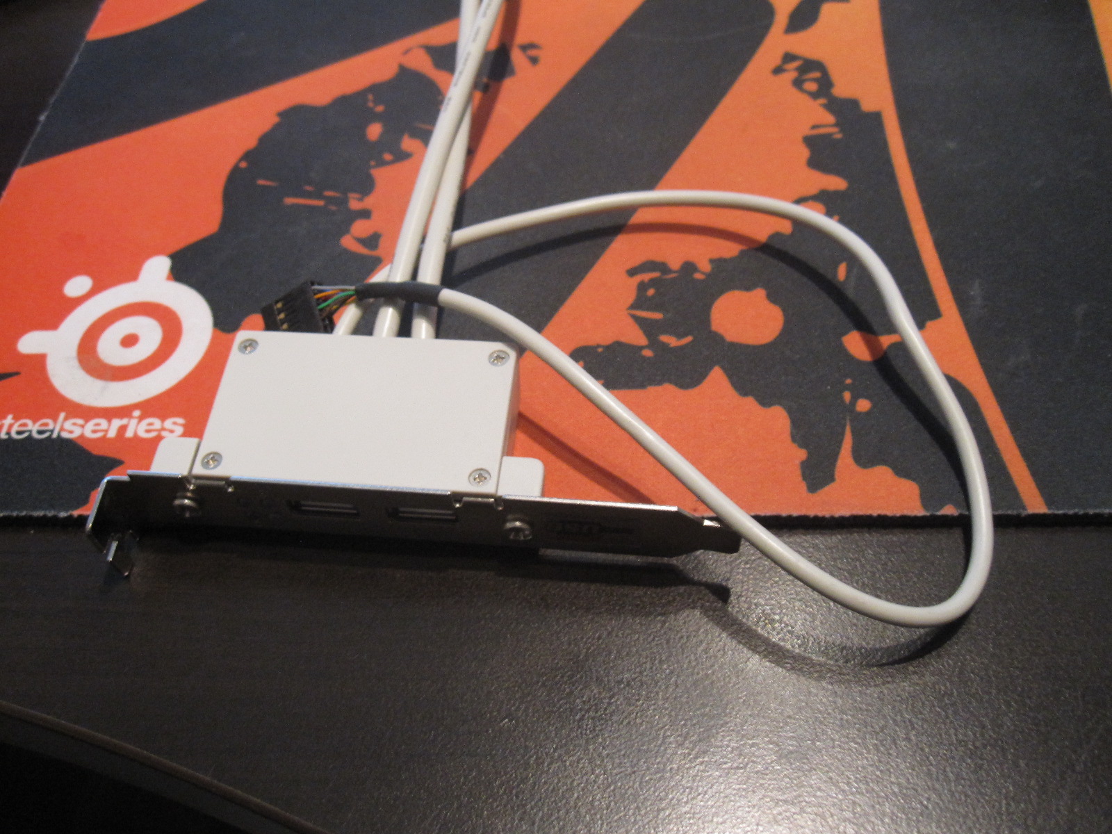

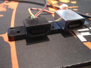

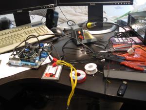

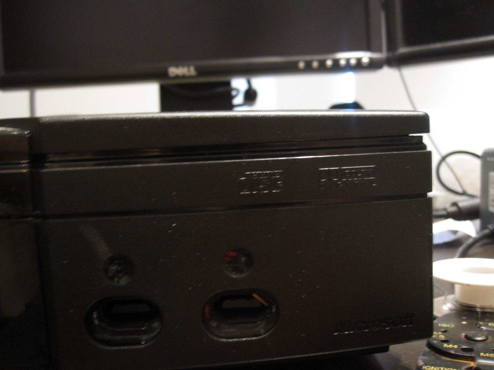

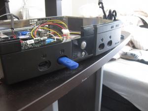

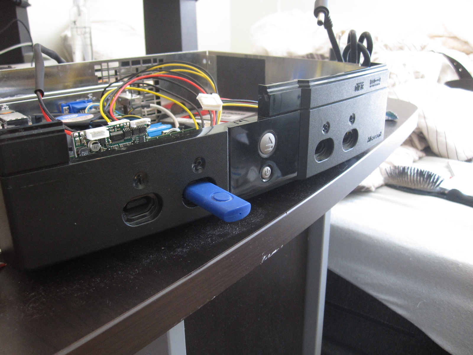

I dag har jeg fikset USB-port i front av kabinettet. Det var mye mer jobb enn antatt - hovedsaklig fordi jeg hadde ca. 5 cm med loddetinn igjen.
Jeg tror ikke jeg gidder å koble til de to andre USB-portene, så da har jeg én håndkontroll-inngang og én USB i front. Jeg har åtte USB i bakkant, så det får holde.
Ikke akkurat standard USB-kontakt
Dremel er et fint dyr!
Strips + superlim = sant
Denne ofret en USB-kontakt som ga liv til LED-lys(synlig på bildet). Ser uansett ikke poenget med å ha statusLED på baksiden av kabinettet.
Jeg har forøvrig også limt fast det jeg knakk under demonteringen.

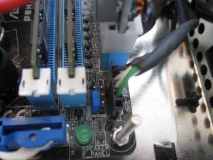

Frontpanelet er ferdig for nå. Eject er ikke koblet til, men PWR_LED og PWR_SW funker. Hvis jeg kobler til DVD-drev, så skal Eject kobles direkte på drevet.

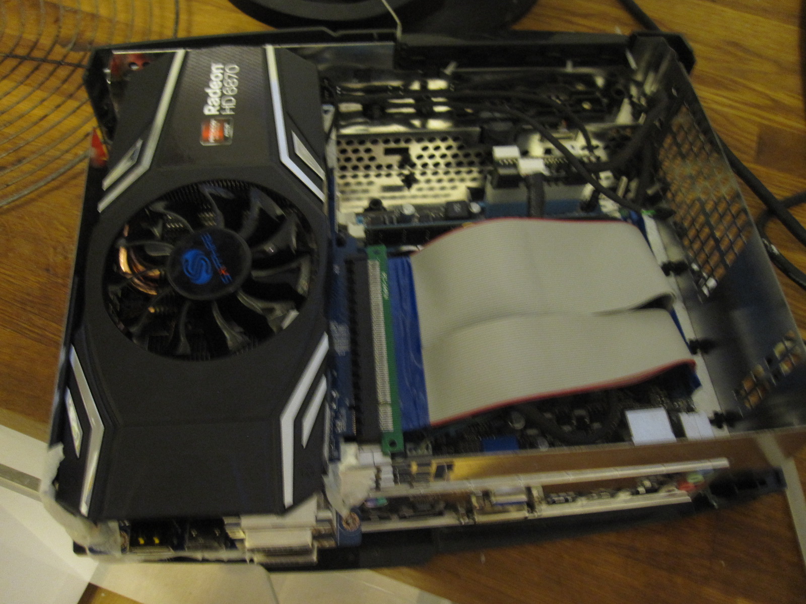

Har bestilt en slik, og planlegger å montere GTS240 så jeg får spillgrafikk. Skjermkortet til spillmaskinen min døde og jeg brukte GTS240 mens jeg ventet på å få det tilbake. Det gjør faktisk en helt OK jobb, og jeg kan spille Far Cry 2 på High uten spesielt mye hakking. Det er bra nok for en chillaxxed spillpc i stuen(i tillegg til PS3) :-)
For å akkommodere det strømslukende skjermkortet kommer jeg nok til å oppgradere den eksterne strømforsyningen fra en 150W Streacom til en 220W Dell DA-2. Maskinen trekker sannsynligvis 50-60W ved full load uten skjermkort, og da har jeg ~150W som kan brukes til spillgrafikk. Skjermkortet trekker maks 120W, så det er i boks.
Det er tvilsomt at det er plass til dual-slot kjøler. Det blir nok heller ikke plass til DVD og dedikert skjermkort.

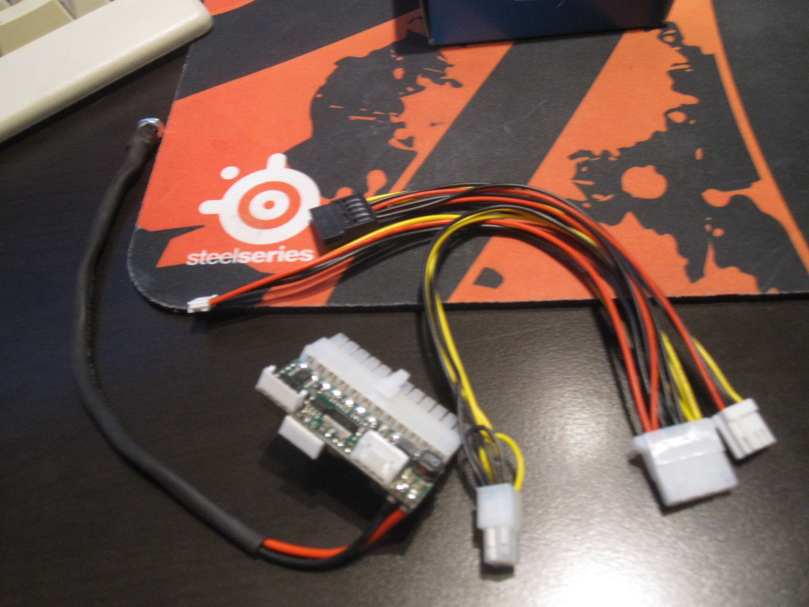

Har forøvrig også sleevet deler av picoPSU-en. Det ble så som så, men penere enn regnbuefargene som var der fra før
Det er plass til DVD-rom eller skjermkort
Det passer på millimeteren!

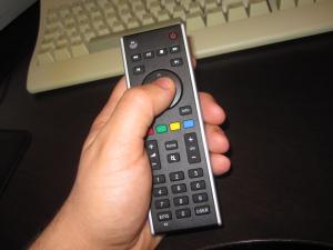

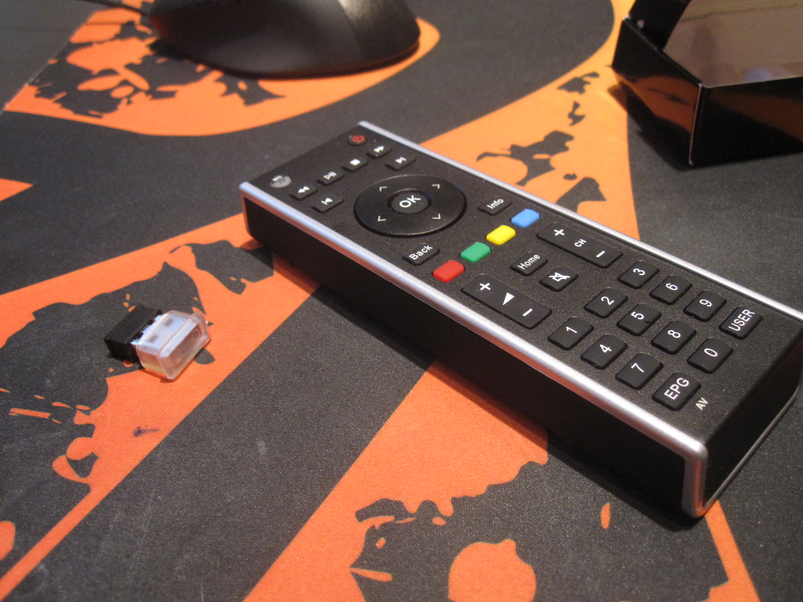

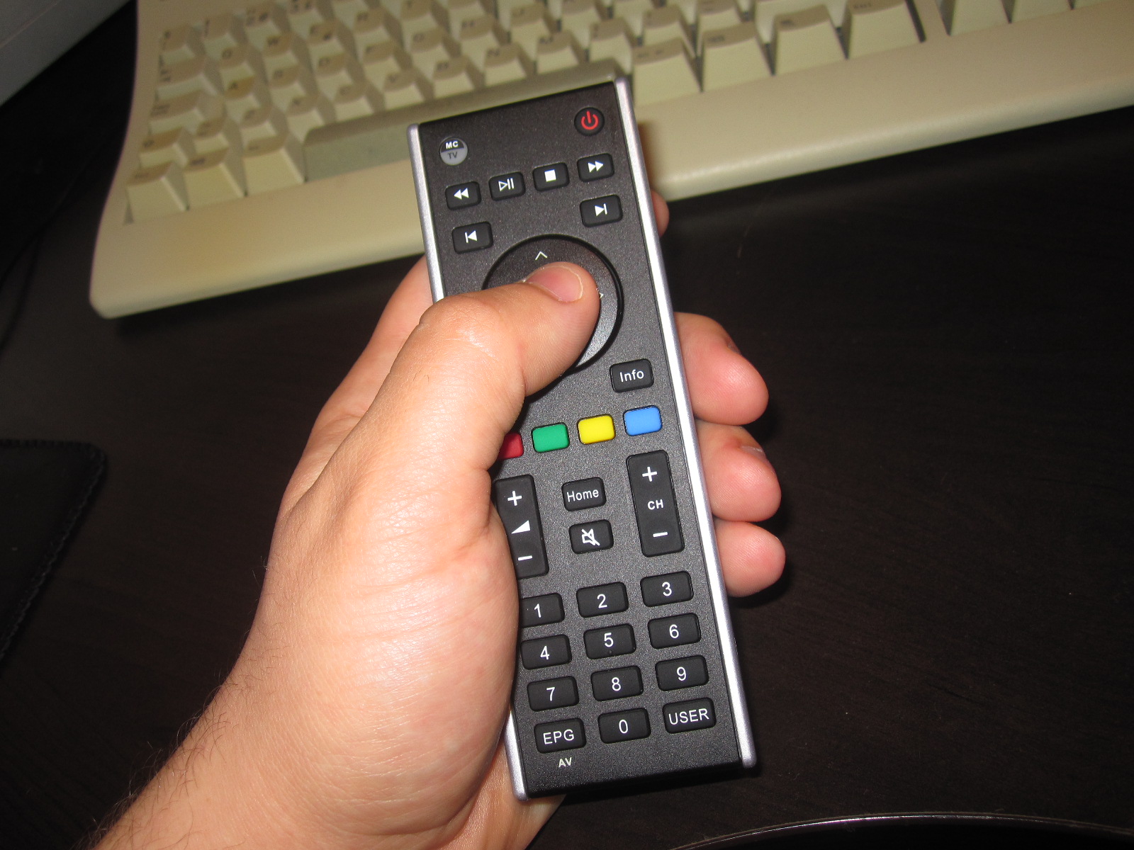

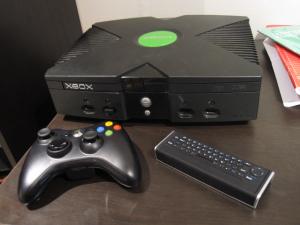

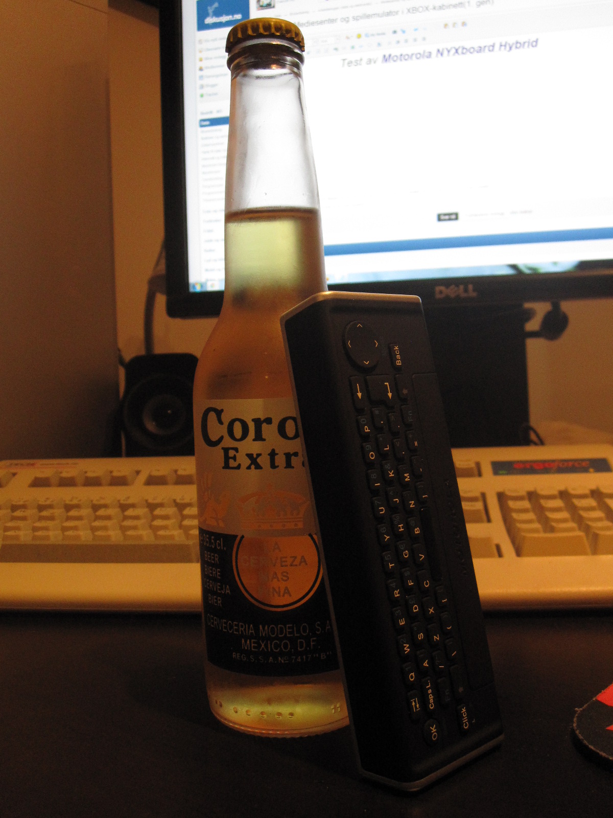

Test av Motorola NYXboard Hybrid

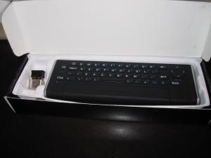

Intro
HTPC.no sponset prosjektet med en Motorola NYXboard Hybrid. De ønsket at jeg skulle skrive en ærlig omtale av fjernkontrollen, for å kunne avgjøre om de skal bli eneste importør av denne fjernkontrollen i Norge.
Kort sagt er dette en alt-i-ett-fjernkontroll som kombinerer universalfjernkontrollen, PC-fjernkontrollen og tastatur/mus. Tanken er at denne skal kunne styre alt av dingser i stuen. Det høres fantastisk ut, ikke sant? Én fjernkontroll som styrer TV, dekoder, forsterker og PC. Hvis en har trådløs mus og tastatur til PC-en i tillegg til en fjernkontroll, så erstatter NYXboard 6 enheter.

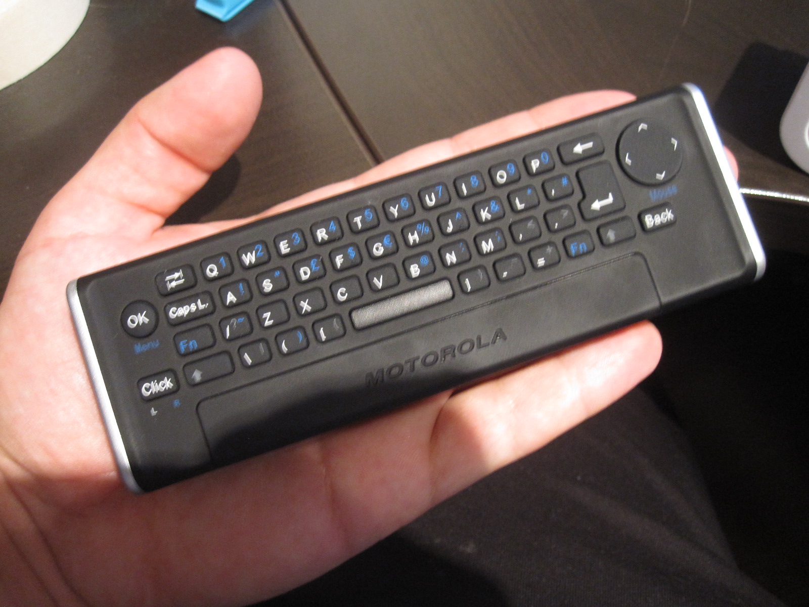

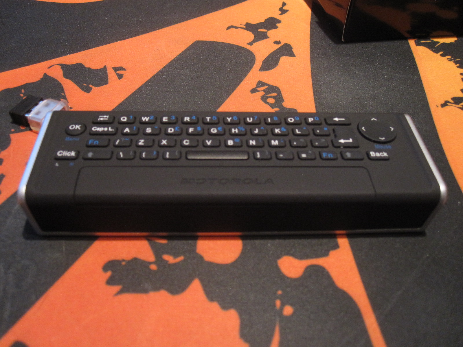

Førsteinntrykk

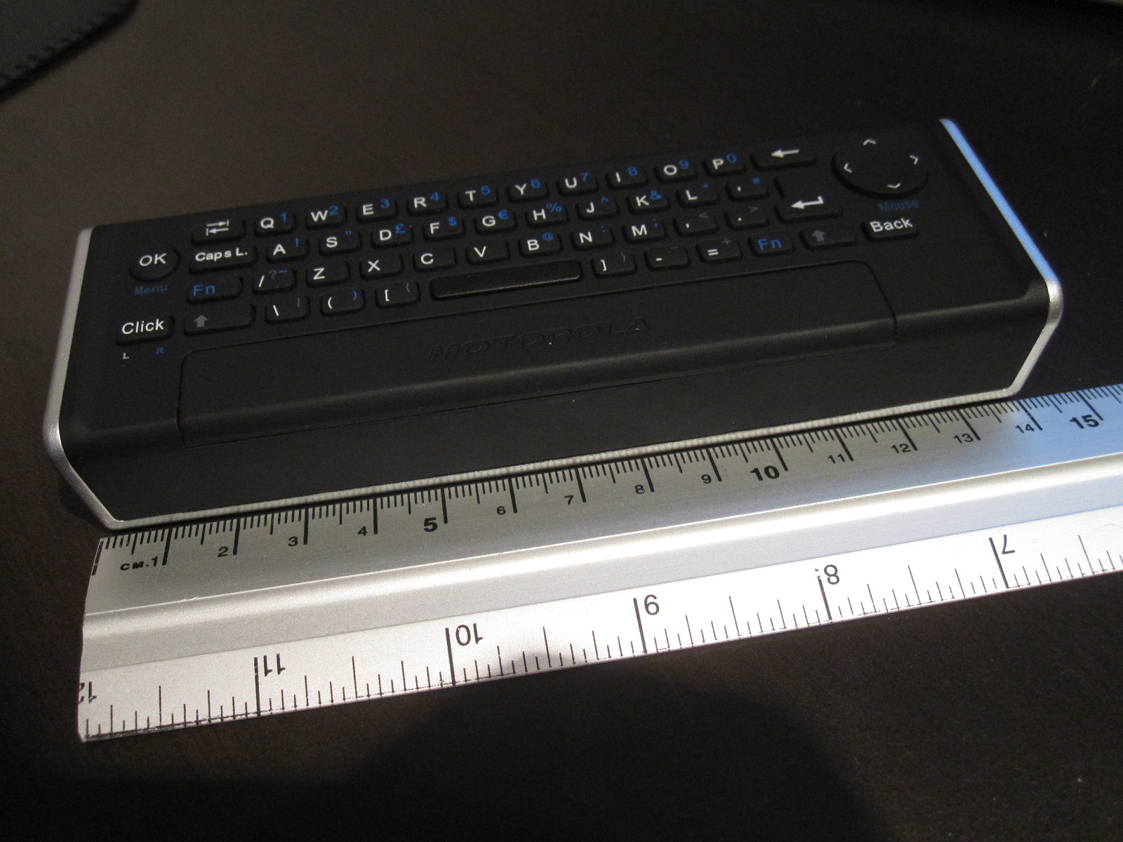

Esken er åpnet og det første som slår meg er den merkelige formfaktoren. De fleste fjernkontroller er lange og smale, men denne er relativt kort og bred.
Byggekvalitet/rekkevidde

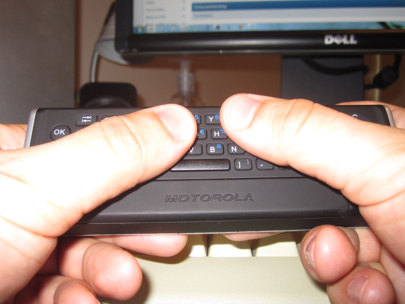

Byggekvaliteten er helt OK. Veggen ved siden av batteriene er veldig svak, og gir etter for lett trykk. Området rundt batteriluken knirker også en del(batteriluken er der det står Motorola). Et par runder med teip rundt batteriene støtter opp veggen og gjør problemet litt mindre fremtredende. Det hadde ikke kostet mange kronene å designe det på en bedre måte.
Jeg må innrømme at jeg synes designet er pent. Fjernkontrollen kunne gjerne ha hatt en ramme i metall og vært litt tynnere, men den gjør ikke skam på stuebordet. Foruten batteriluken føles kontrollen veldig robust. En ting jeg biter meg merke i er at forhøyningene ved siden av tastaturet er litt lavere enn tastaturet, noe som gjør at tastaturet blir slitt på sikt. En løsning er å legge fjernkontrollen på en duk, og ikke rett på stuebordet.
Fjernkontrollen har innebygget "skranglebryter" for å bestemme om det er tastatursiden eller fjernkontrollsiden som peker opp. Den siden som peker ned blir deaktivert. Fin funksjon, men jeg skulle gjerne vært foruten skranglingen.
Med mottakeren montert på forsiden av PC-en var rekkevidden ca. 5 meter. Ikke spesielt langt, med andre ord. RF-signalene går ikke igjennom en 15cm betongvegg.

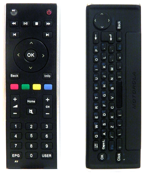

Fjernkontrollen
Dette er bra
* Pent design
* Skjult IR-diode
* Det meste av knapper
* Fungerer rett ut av boksen
* USB(RF) + IR-tilkobling
* Enkel å sette opp som universalfjernkontroll
* Innebygget sensor for å merke om du bruker fjernkontrollen eller tastaturet
* God rekkevidde på IR. Den slo av TV-en min fra 6 meters avstand
* OK rekkevidde på RF. Registrerte tekst korrekt på 5m avstand. Det er en vegg i veien, så får ikke testet større avstander.
Dette er ikke bra
* Litt for stor. Det er vanskelig å treffe de nederste tastene.
Funker det?
Ja. Det fungerer veldig bra. Foretrekker faktisk denne kontrollen fremfor Logitech Harmony 300. Enklere å sette opp og mindre "tull" på fjernkontrollen.
Tastaturet
Dette er bra
* Det finnes et tastatur. 99% av alle universalfjernkontroller har ikke det.
* Det fungerer rett ut av boksen
* Musepeker
* Tastene er store nok til å skrive på
Dette er ikke bra
* Musepekeren er forferdelig å bruke. En må holde inne Fn-knappen hele tiden mens en beveger musepekeren, og den beveger seg veldig sakte i forhold til vanlig mus. En må derfor stille sensitiviteten opp og ned hele tiden om en skal bruke fjernkontrollen og tastatur/mus om hverandre.
* Det er ikke Ctrl, Alt, Esc, F-taster, ÆØÅ, windowstast, PgUp, PgDw, Home, End
* Tastene er harde å trykke inn
* Fjernkontrollen er litt for stor, så en må flytte på hendene for å nå alle tastene uten at det er ubehagelig.
* "Engelsk layout" på tastene. En må stille inn til US-layout i Windows for at merkingen på tastene skal stemme.
Funker det?
Ja. Jeg kommer til å bruke tastaturet til å søke opp sanger og filmer. Tastaturet er supert til det, men tror ikke jeg kommer til å bruke det til spesielt mye mer. Tastaturet hadde vært mye bedre dersom det dekket hele baksiden av fjernkontrollen og hadde standard oppsett med Ctrl, Windowstast, Alt, Esc og dedikerte talltaster. F-tastene kunne bli aktivert gjennom å trykke Fn+talltaster. Musen kunne vært designet bedre, men funker til nød.
Alternativer
Det eneste alternativet jeg kunne finne som er til salgs i Norge er Logitech Harmony 800(ikke lansert enda). Den koster svimlende 1800 kroner, så du bør tenke deg om både to og tre ganger på om den er verdt tre ganger så mye som NYXboard.
Konklusjon
Dette er den god på:
Den "bare funker". Det er en universalfjernkontroll som også kan styre datamaskinen, og den har innebygget tastatur og mus. Hadde det ikke vært for litt bob-bob byggekvalitet og tastatur ville jeg anbefalt denne til alle jeg kjenner.
Dette er den ikke god på:
Tanken bak fjernkontrollen er veldig god. Problemet er at gjennomføringen skranter litt. Tastaturet har rart oppsett, og kunne godt dekket hele baksiden av fjernkontrollen. I tillegg er musepekeren slitsom å bruke. Løsningen for batterier er heller ikke spesielt gjennomtenkt. Litt mer eksklusive materialer hadde vært velkomment.
Konklusjon:
Utsalgsprisen blir sannsynligvis rundt 600 kroner. Til den prisen får du en fjernkontroll som styrer TV, stereo, dekoder og PC. Det som skiller denne fra vanlige universalfjernkontroller er at den har tastatur og mus på baksiden. Jeg har ikke funnet noen andre produkter som dette i Norge. Det er nettopp det som gjør denne fjernkontrollen verdt pengene - det er eneste alternativ.
Sannsynligvis kommer det til å dukke opp flere produkter som dette fremover, og noen av dem kommer nok til å være bedre enn Motorola NYXboard Hybrid. De produktene er ikke her i dag, og NYX har ingen konkurranse.
Konklusjonen min blir at dette produktet fyller en nisje i HTPC-markedet som trenger å fylles. Det har sine feil, men til 600 kroner er de ikke vesentlige lenger. Fjernkontrollen gjør det den skal, og sånn er det. Anbefales.

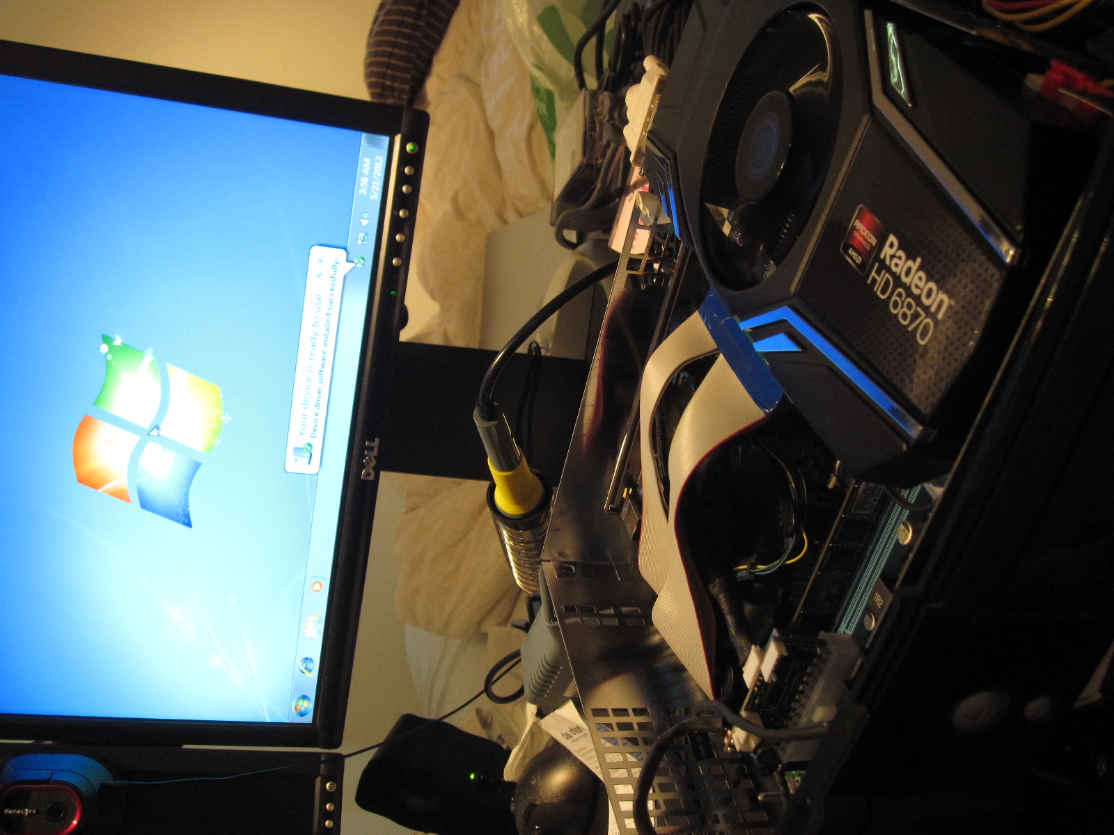

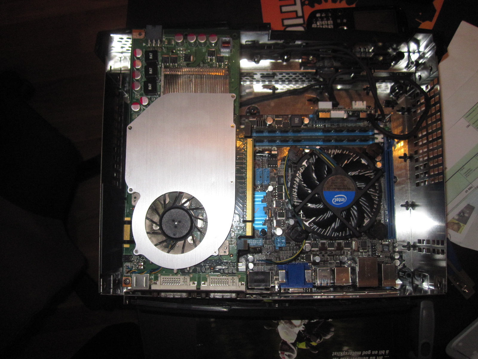

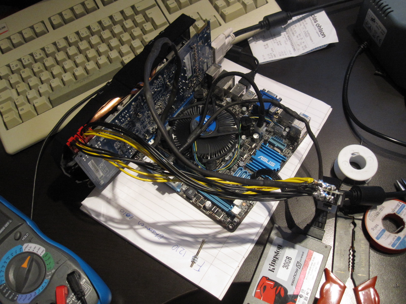

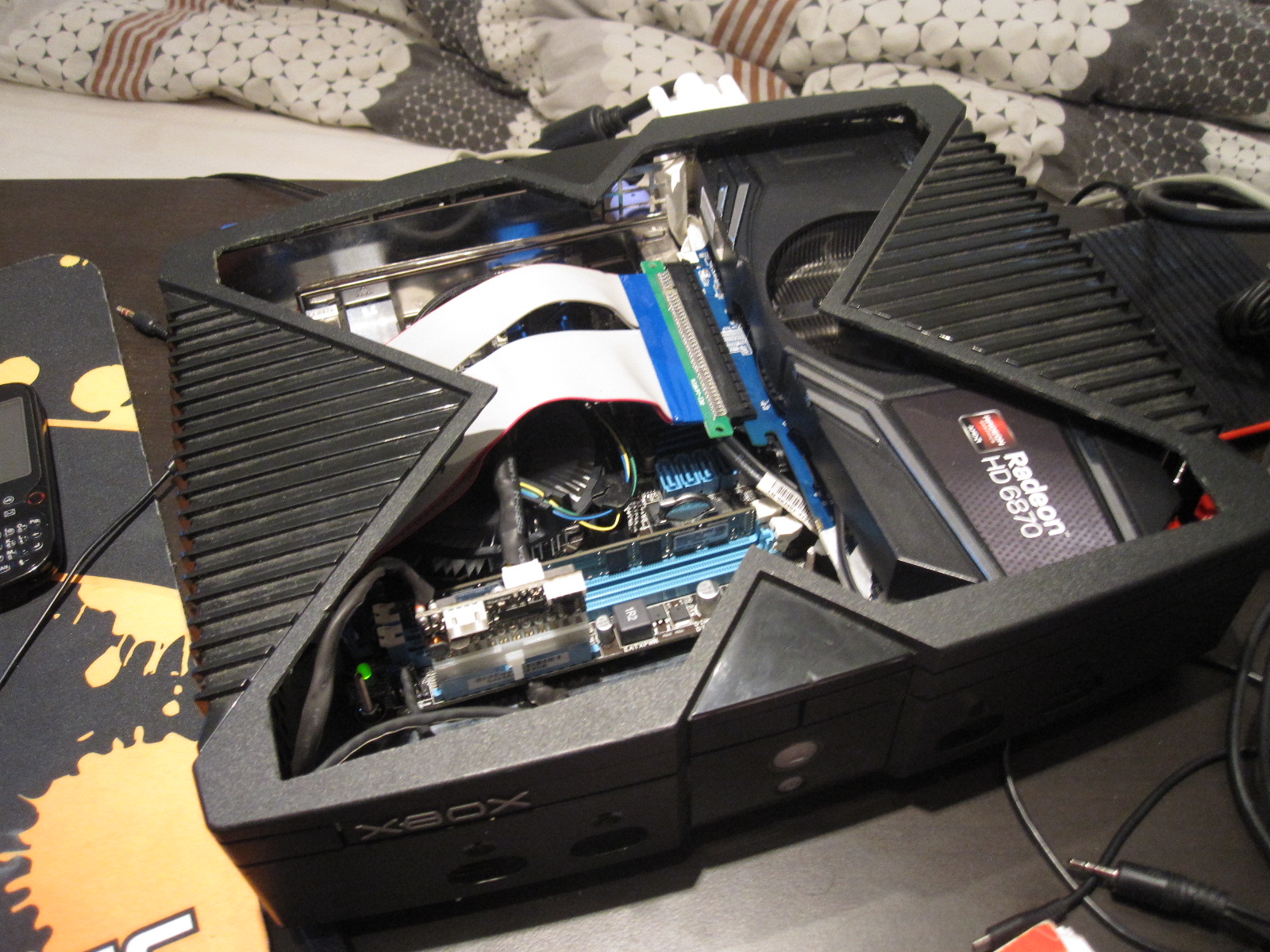

Ting har skjedd, og maskinen nærmer seg ferdigstillelse. Atter en gang har jeg valgt funksjon over design, og maskinen er ikke spesielt pen på baksiden(akkurat som min PowerMac G5). Mer om det senere. Bilder!
Passer greit det her?

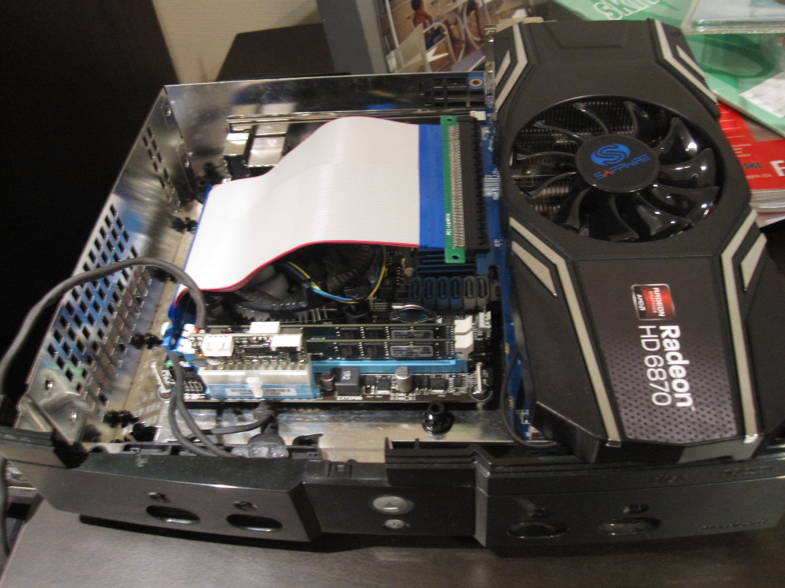

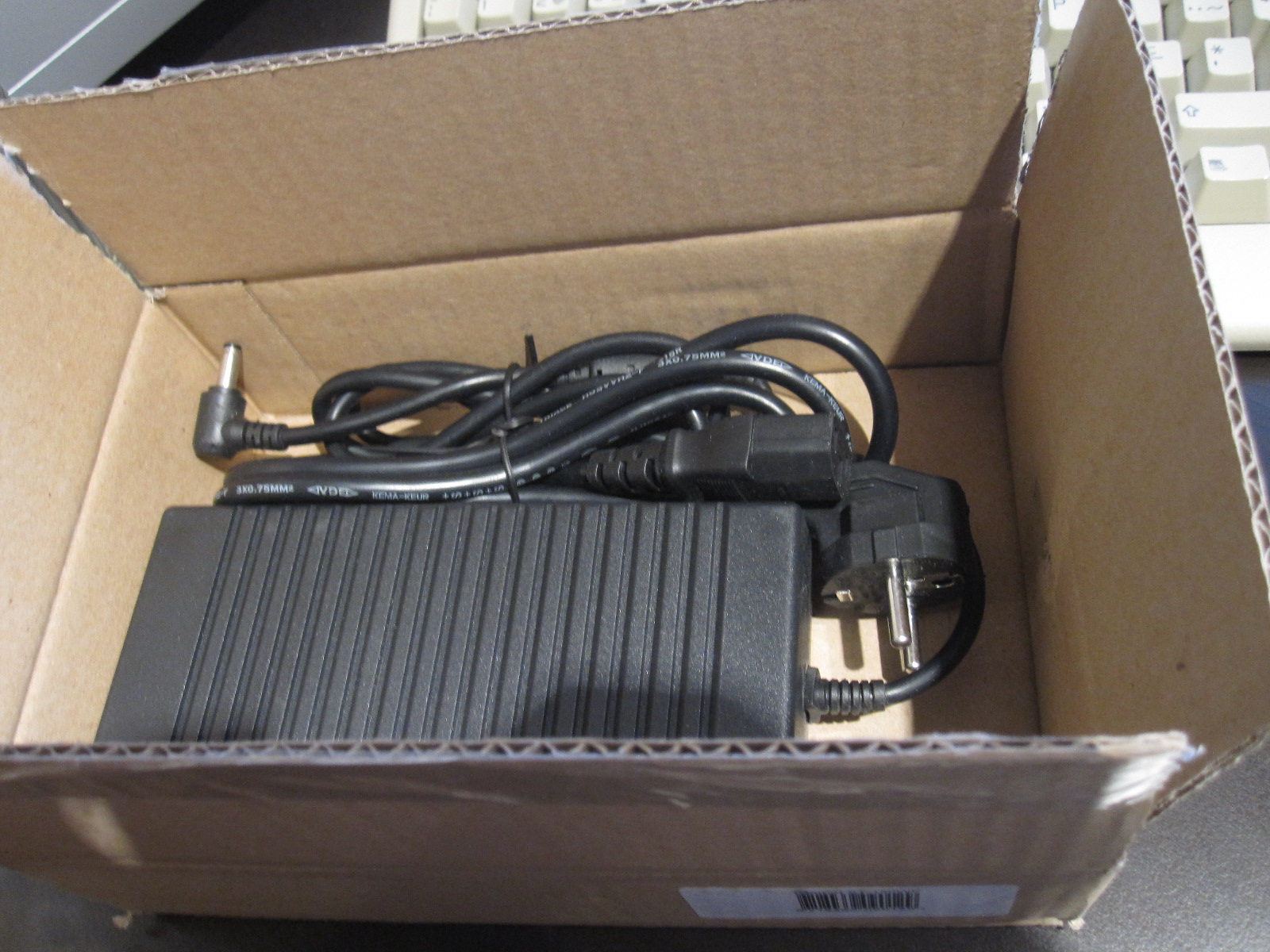

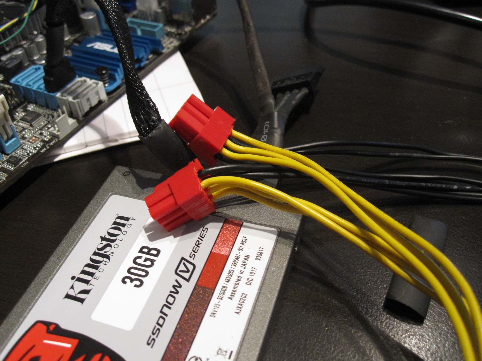

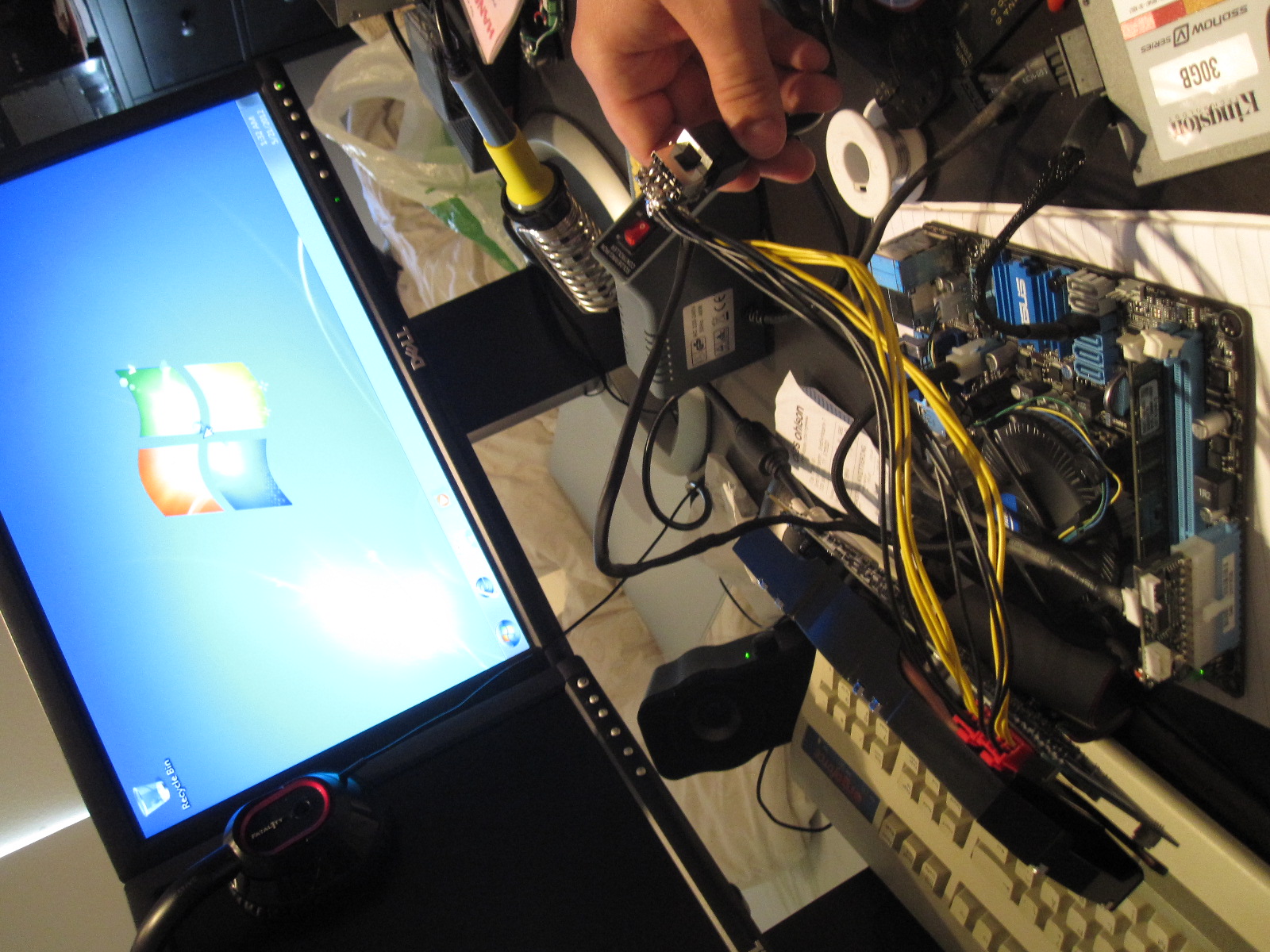

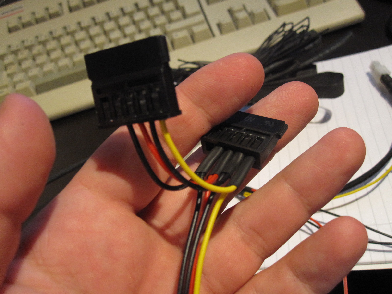

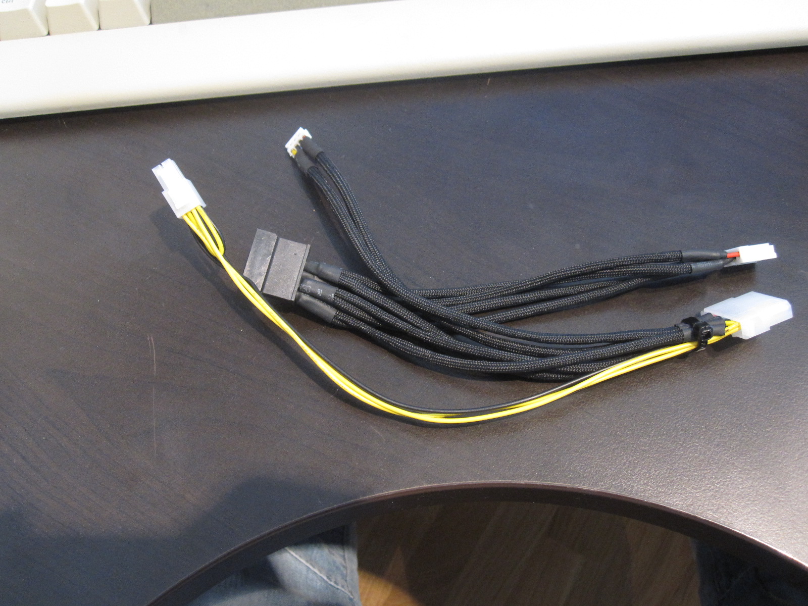

Har modifisert PicoPSU kraftig. Den har nå 2x SATA i stedet for 1x SATA, 1x MOLEX, 1x Floppy. Lengden på kablene har blitt tilpasset mITX-hovedkort, og kablene er sleevet eller har svart krympestrømpe på seg. Det kanskje viktigste som har skjedd med PSU-en er at den eksterne "brick"-en har blitt oppgradert til en 220W Dell DA-2(fra 150W). Maskinen uten skjermkort trekker ~50W full load. Skjermkortet har TDP på 151W, og har blitt mål til å trekke maks 141W av en nettside. Jeg har med andre ord 20-30W til overs, skulle maskinen mot formodning suge alt den kan fra veggen. Det er godt nok for meg :-)

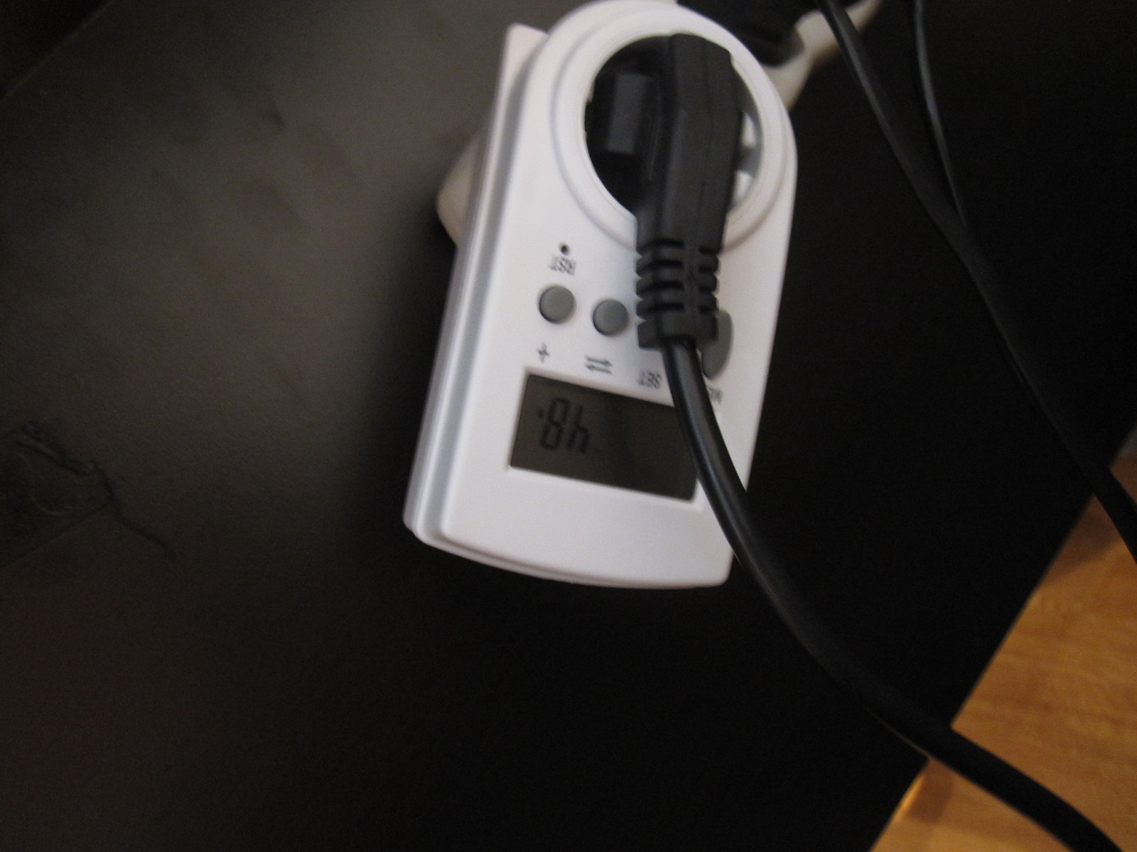

Testing. Maskinen trekker 48W full load uten HD6870 koblet til
Maskinen trekker 48W idle med HD6870 koblet til.

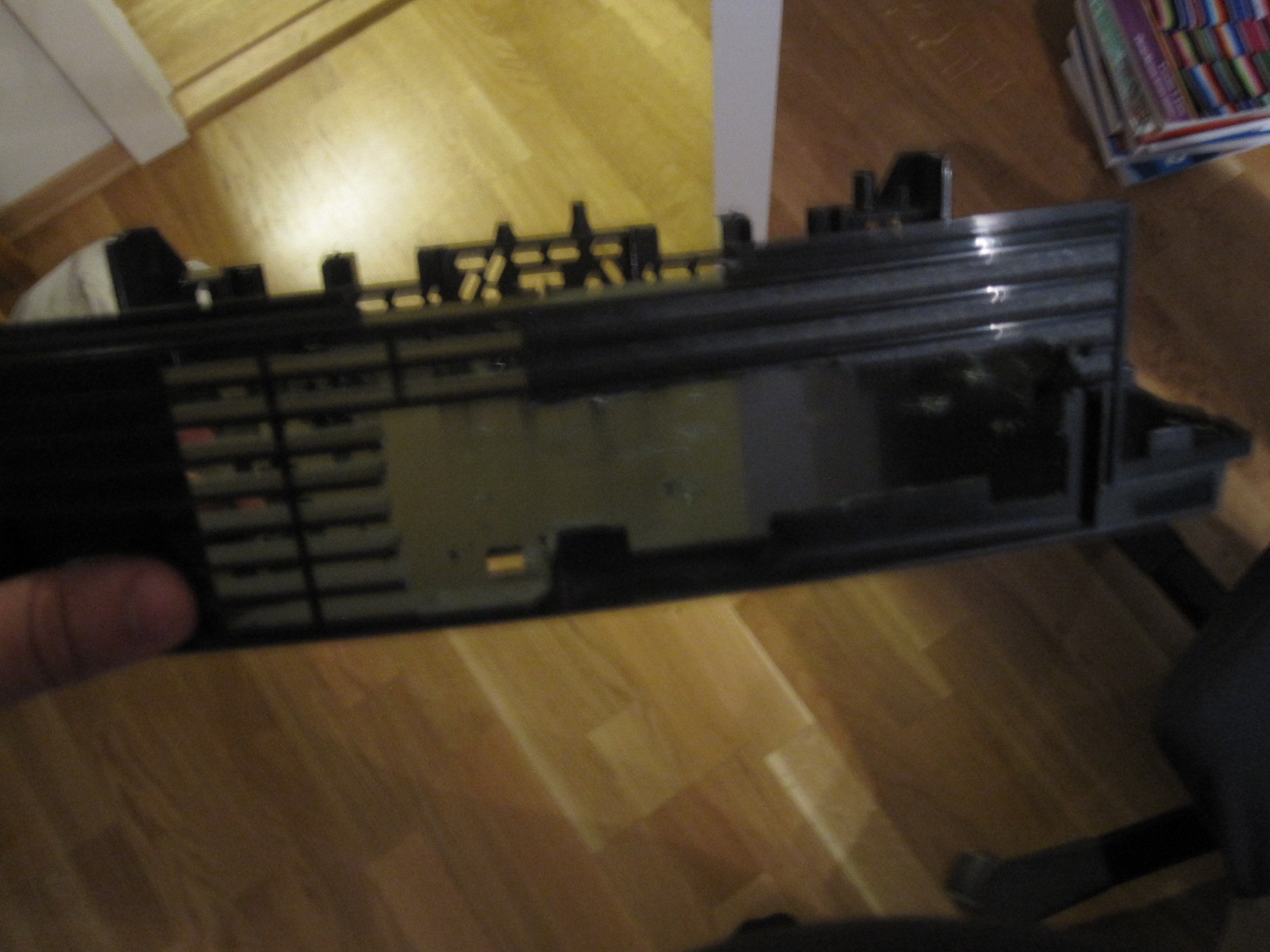

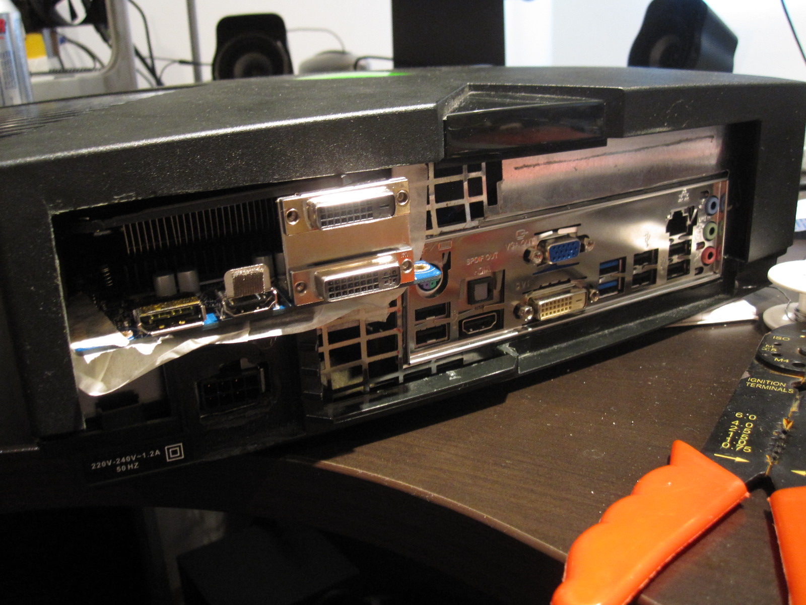

Det er trangt om plassen, så jeg må skjære bort nesten all plastikken på baksiden av kabinettet.
Bruker gamle stripsbiter som distansestykker, og limer fast DVD-deksel med limpistol
Finito!
Fremover

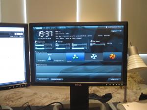

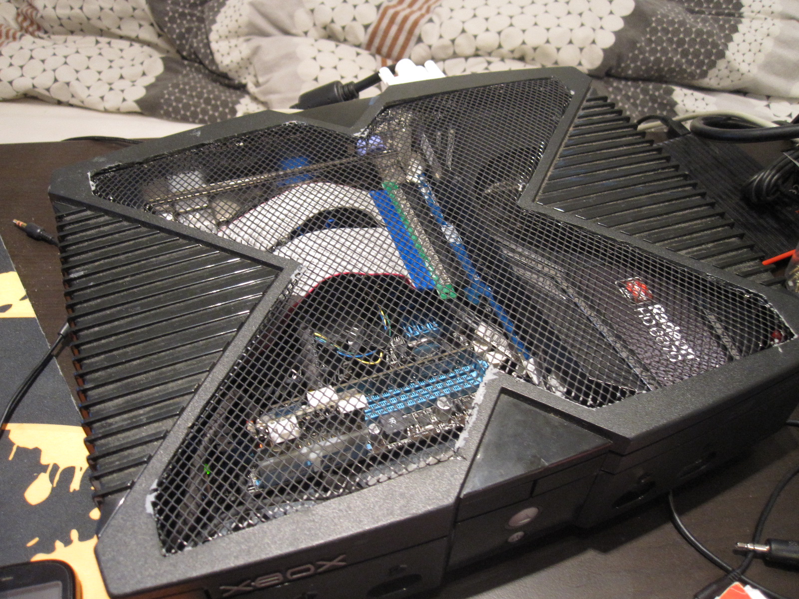

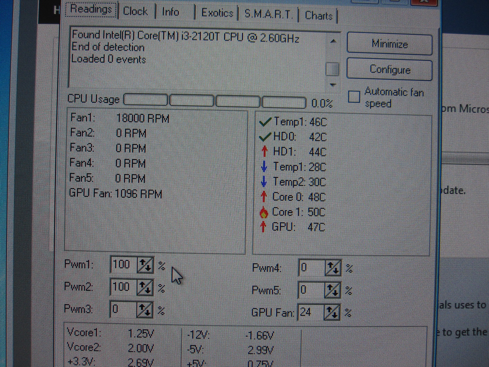

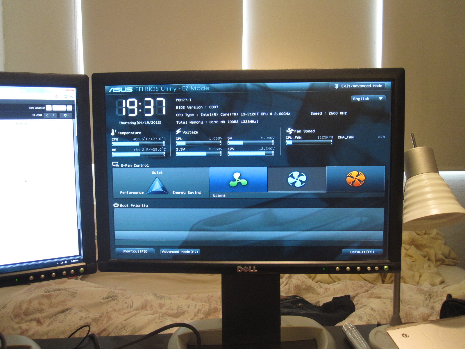

Problemet nå er at temperaturene er horrible. Jeg må få til en eller annen form for ekstremt effektiv lufting. Tanken er å sette to tynne 80mm vifter ved siden av hovedkortet(der PCI-forlengeren starter). I så fall blir det ihvertfall luftflyt.
Prosessoren ligger på 62 grader ved Prime95 over tid i lukket kabinett. Det er ALT for høyt.
Jeg må innrømme at jeg er veldig glad for at jeg fikk plass til 6870. Det gjør at det faktisk er en spillmaskin, ikke bare noe som ser ut som en spillmaskin :-)
Lenke til kommentar
  • 2 uker senere...
Løsningen

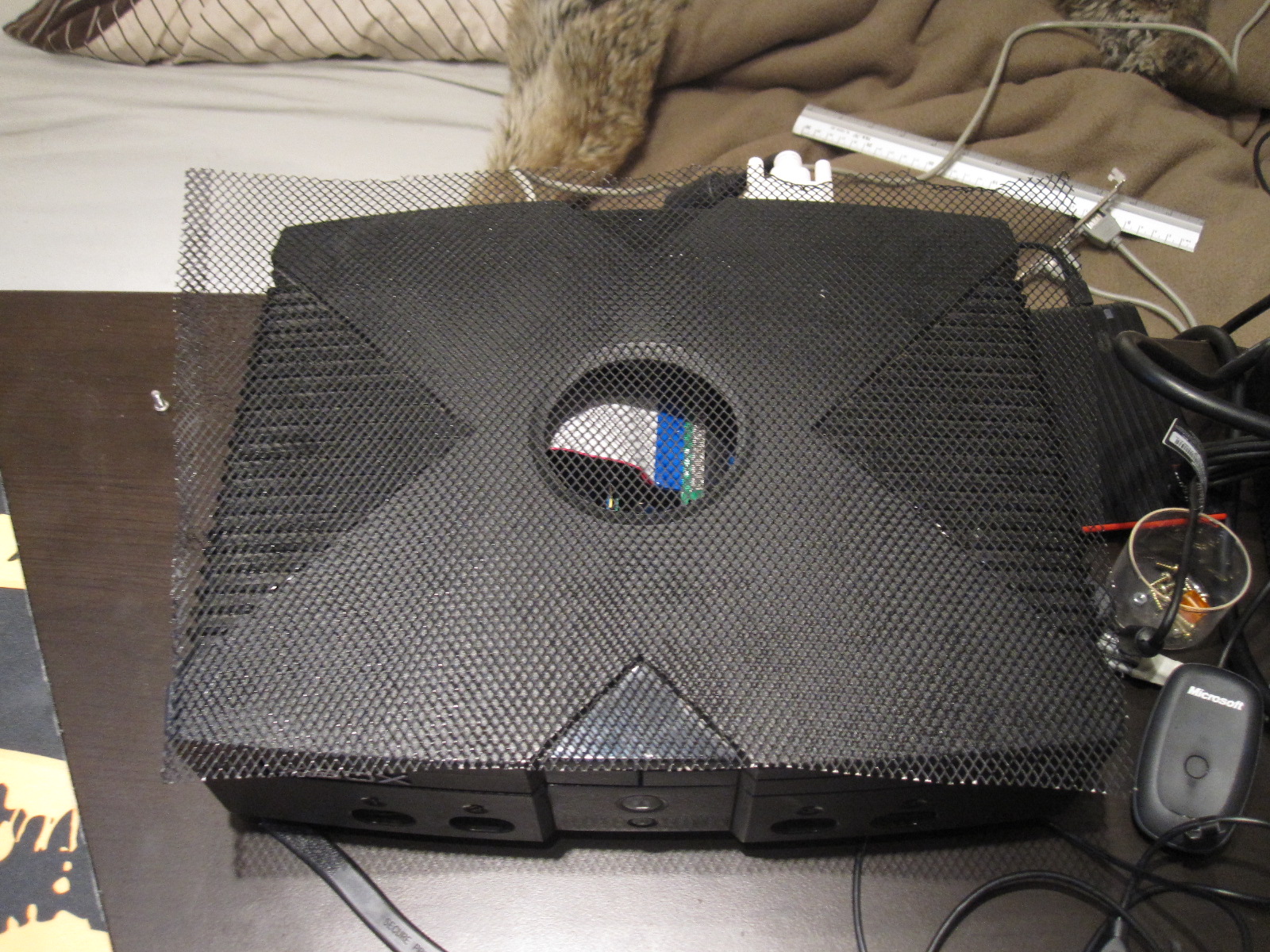

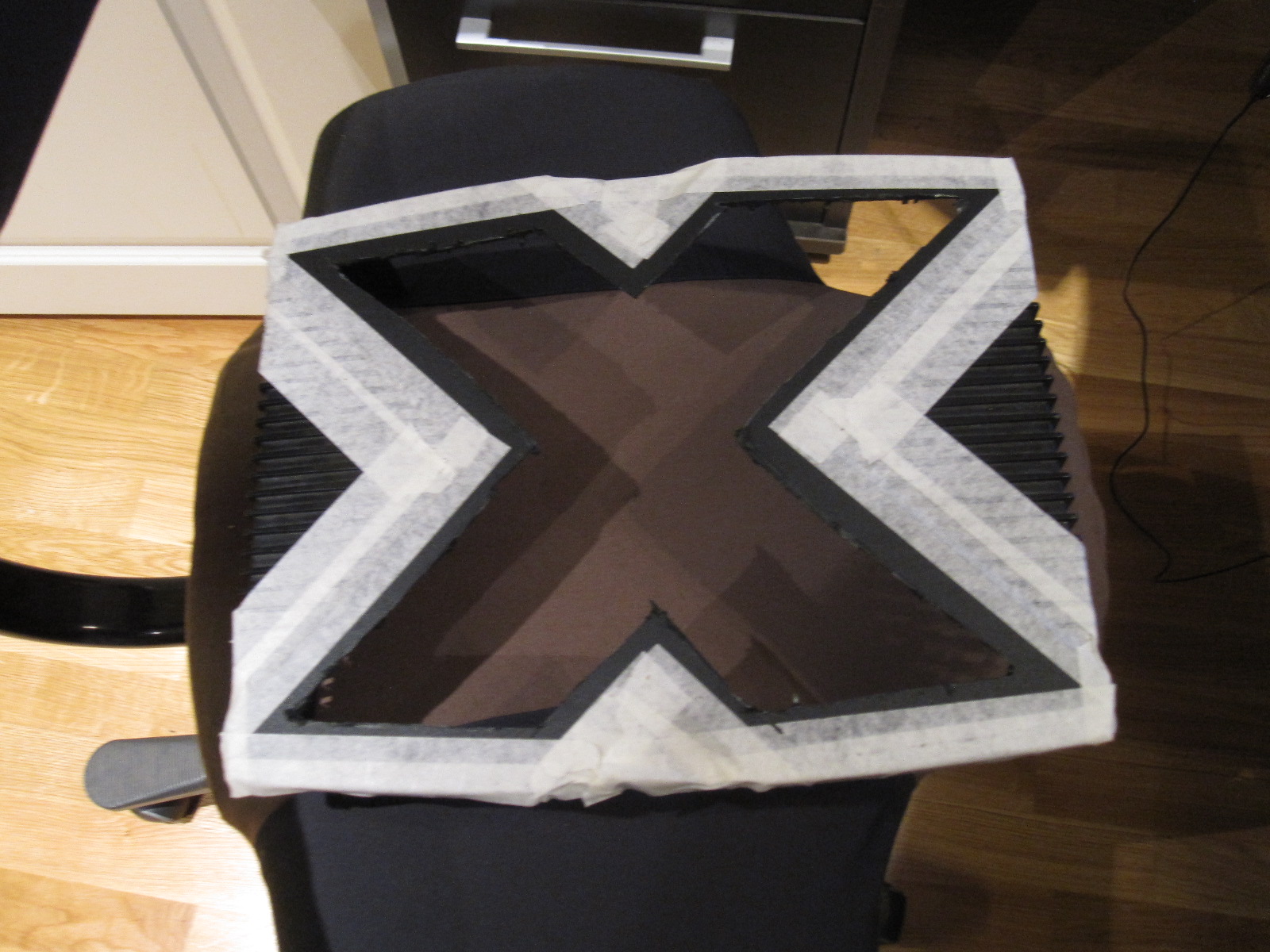

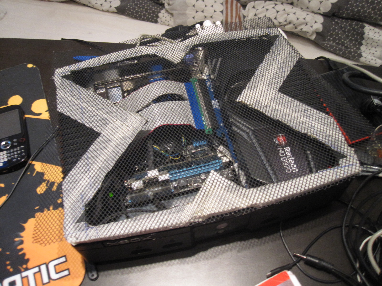

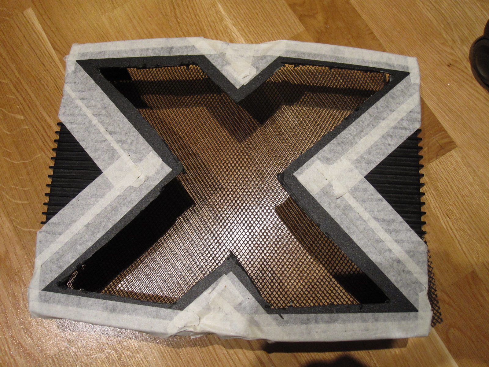

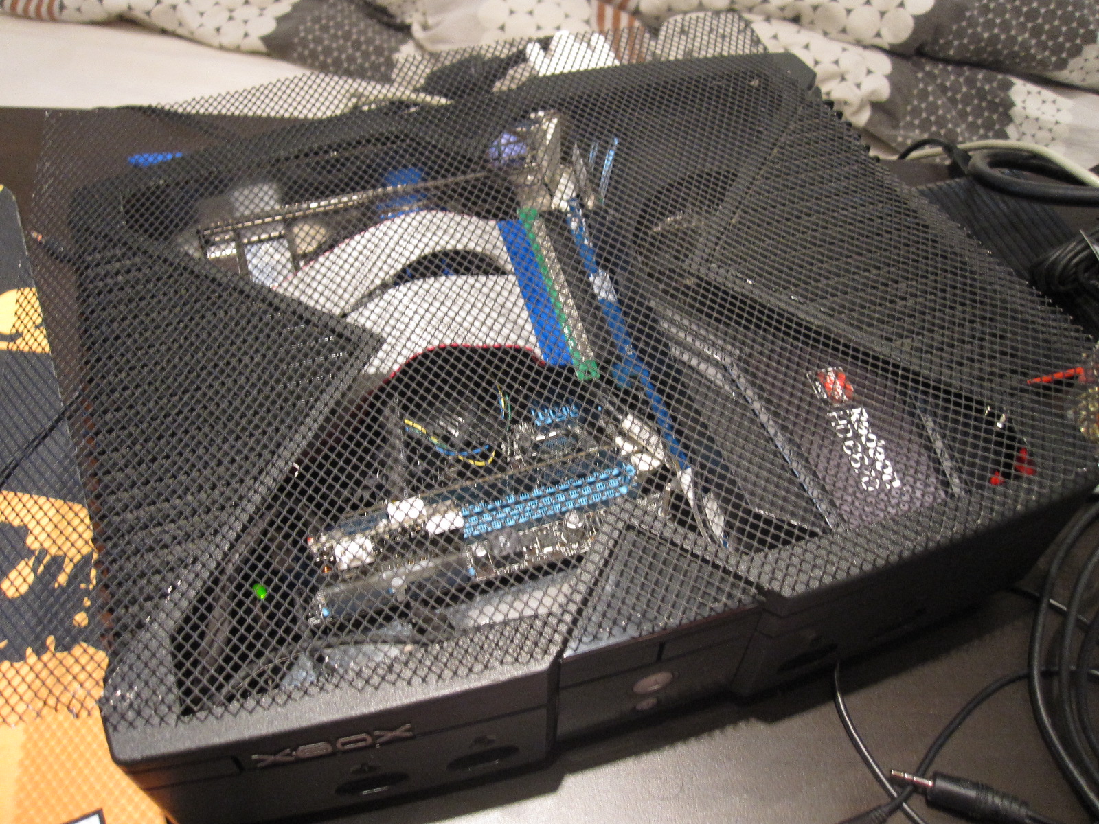

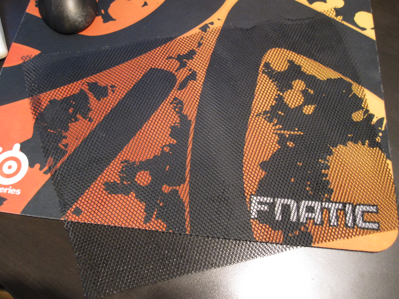

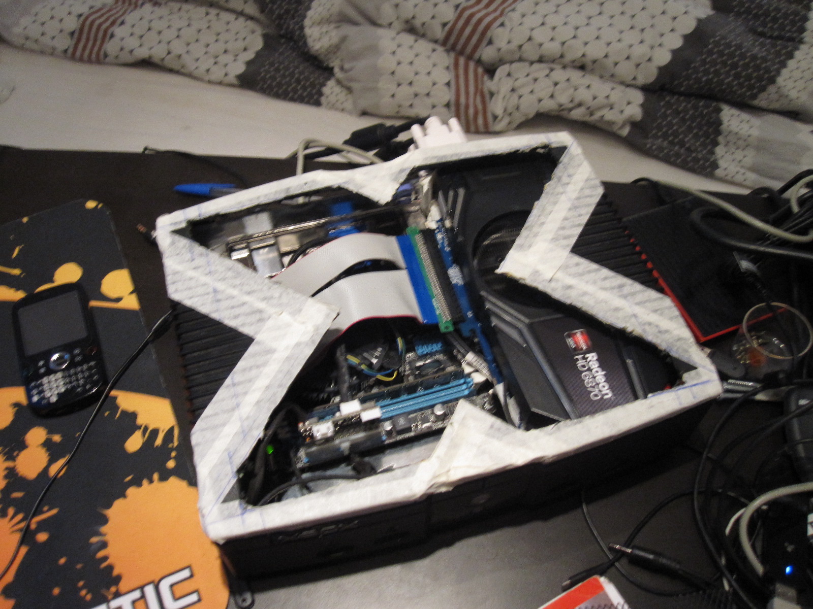

Har bestemt meg for å skjære ut X-en oppå XBOX-en og montere gitter for å forbedre luftingen. XBOX-en holder fort oppmot 60 grader ved lett bruk, og det er ALT for varmt. Har ikke turt å teste under spilling enda.
Gitteret kom fra en gammel papirkurv fra Biltema.
Gitteret er veldig gjennomsiktig, og kommer til å slippe ut mye varme.
EDIT: Temperaturene er helt OK med lokket av. Nettingen kommer nok til å gjøre susen. Kommer tilbake med oppdatering!
EDIT2: Kjørte noen runder BF3, og det fungerer greit. Det er en del "hickups", men det tror jeg er fordi jeg har for lite minne. Med BF3 i gang bruker den over 95% av 4 GB. Kan låsingen skyldes treg harddisk? Bildet/lyden "låser seg" et par sekunder før den laster "Deploy"-skjermen.
Endret av konduktans
Lenke til kommentar

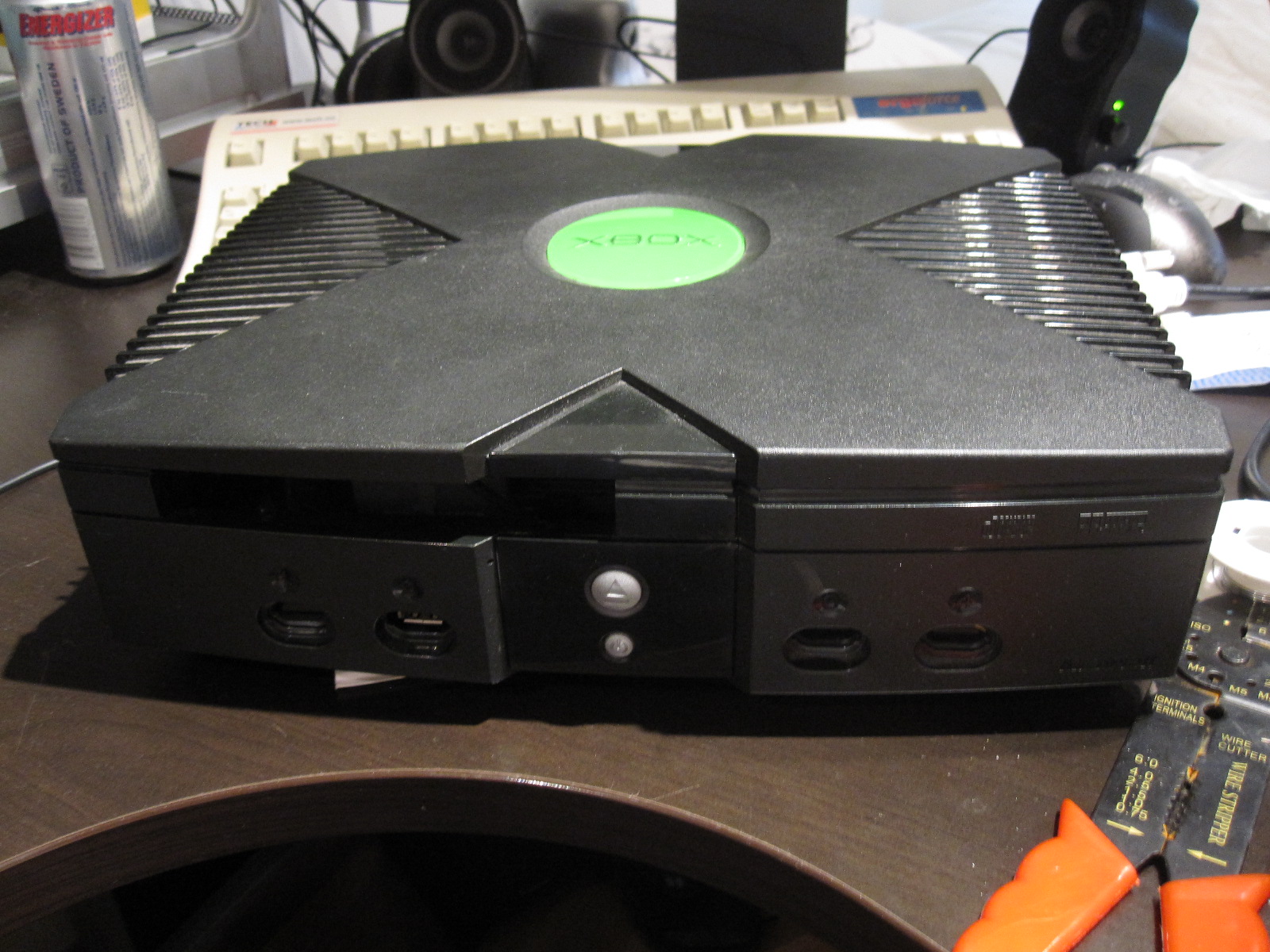

Finito-ish
Da er nettingen montert. Ikke spesielt fornøyd selv, men det gjør jobben. Som dere ser på siste bilde, så er det hverken rett eller pent. Får se om jeg ikke slenger på en stripe silikon langs nettingen for å gjøre overgangen litt mykere.

Vet ikke hvor interessant dette er for dere, men maskinen dual-booter nå Windows 7 og XBMC, og har fungert som mediespiller i det siste. Den fungerer helt strålende til det!
Når det kommer et mer konsoll-orientert spill (som f.eks dishonored?), så blir det Windows 7 og XBOX-kontroller ^^,
