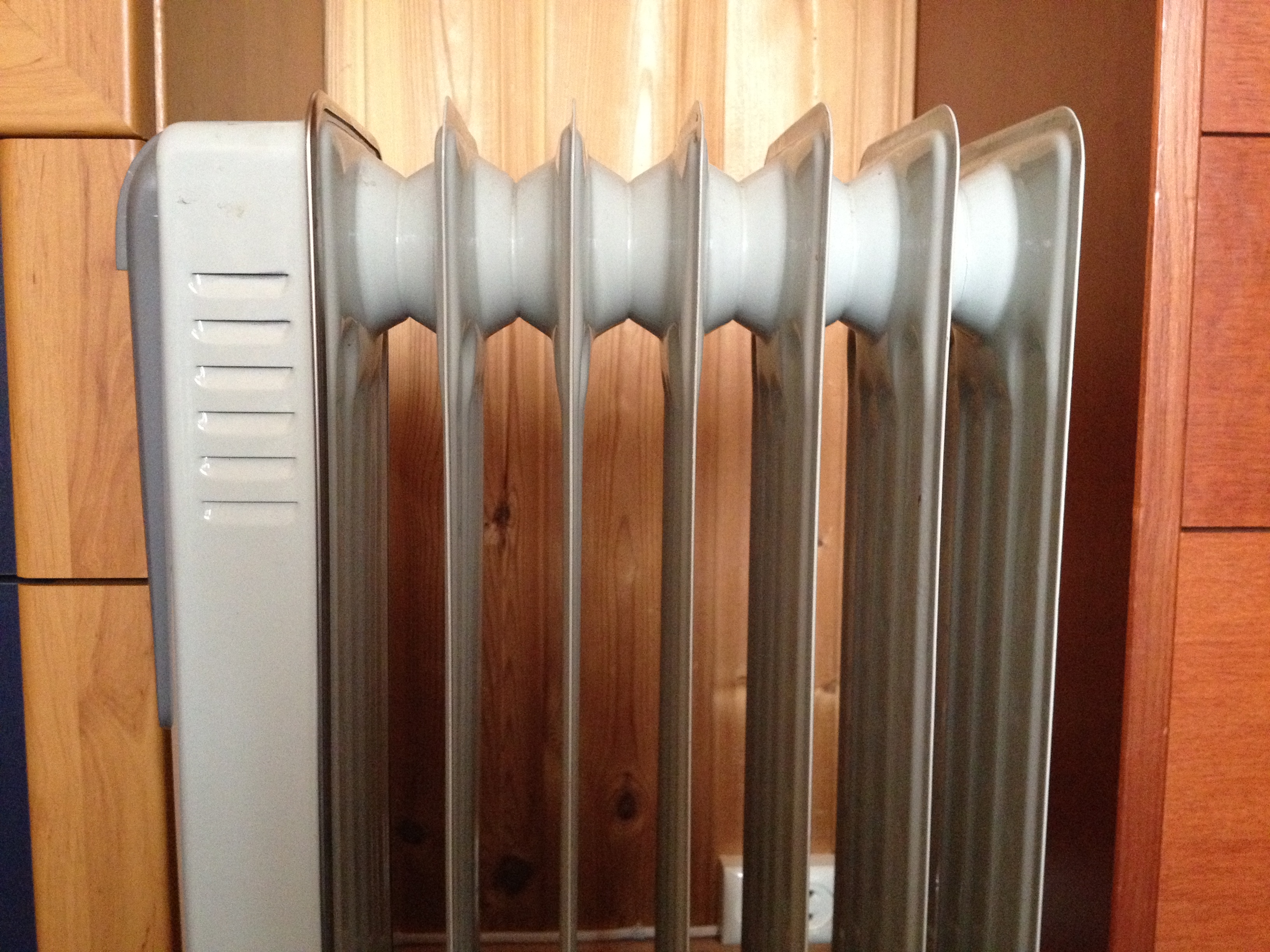

ScottPott Skrevet 6. april 2012 Forfatter Del Skrevet 6. april 2012 men noen som vet om det fins rent metall på 410 phantom? Så skal jeg gjøre det slik? Skru inn PSU i kabinettet og plugge i strøm sånn at den får jorda seg, så siden PSU har kontakt med kabinettet så blir hele kabinettet jordet? Så da kan jeg bare feste armbåndet mitt hvorsom helst selvom det er lakkert fordi kabinettet er jorda? Jeg har en sånn hjemme (bildet nede) , kan noen se om det er rent metall? Kan jeg bruke denne til å discharge meg? Altså koble den til en stikkontakt, så bare feste armbåndet på den? Er jeg alltid 100% safe da? er det farlig om den står på? altså at den gir varme? er den brukelig?? Lenke til kommentar

007CD Skrevet 7. april 2012 Del Skrevet 7. april 2012 (endret) Nei, den er lakkert hvit, da må du skrape av litt av lakken noe som ikke er populært. Bare ta på kabinettet istedet, en eller annen plass rundt harddisk bayen, for der ser det ut til å være litt som ikke er lakkert. Endret 7. april 2012 av 007CD Lenke til kommentar
Kakeshoma Skrevet 7. april 2012 Del Skrevet 7. april 2012 Ser du har tenkt å kjøpe en antistatisk armlenke. Da kan du jo like greit koble den rett til jordingen i en stikkontakt. Bare ikke stikk den inn i stikkontakten så overlever du. Lenke til kommentar

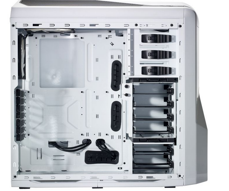

ScottPott Skrevet 7. april 2012 Forfatter Del Skrevet 7. april 2012 (endret) Harddisk bayene? Er det da disse? Kan dere lage ringt rundt der dere mener? Hva mener dere med å koble til stikkontakt? Skal jeg bare putte armbåndets feste i en stikkontakt? Hva er egentlig greia med å montere PSU først og koble den til hovedstrømmen? Endret 7. april 2012 av ScottPott Lenke til kommentar
007CD Skrevet 7. april 2012 Del Skrevet 7. april 2012 (endret) I en JORDET stikkontakt så har du 3 kontakt punkter. De to hullene i midten som forer deg med 230-240V vekselsstrøm som du må ligge unna, og på utkanten på hver side er det 2 metall "tunger" eller klips. Disse er jordingen i støpslet, har du ett eldre hus så har du muligens ikke ett slikt støpsel. Uansett, ta på en skrue eller kabinettet selv om det er lakkert, bare husk reglene angående dyr og fleece jeg nevnte ovenfor så går det bra. Med en montert strømforsyning så bruker du denne jordingen jeg nevnte ovenfor OM du har jordet støpsel. Denne prosedyren er korrekt, men bedre fulgt om du også hadde en anti statisk matte du jobbet på, igjen kommer vi til hvor mye penger du vil legge i det og hvor ofte og hvor mye du skal jobbe. Skal du bygge 100 PCer i uka så må du ha noe bedre enn ett anti statisk armbånd, skal du bygge kun 1 så holder det med hva vi har nevnt. Endret 7. april 2012 av 007CD Lenke til kommentar
