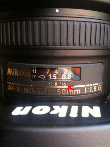

Hva betyr det som står på objektivet ditt?
Det står i artikkelen, kort forklart. Lengre forklart betyr det at objektivet inneholder et linseelement som er asfærisk, dvs at dets overflate ikke er jevnt krummet, men derimot krummer ulikt på forskjellige steder på overflaten. det gjør at man kan variere graden av optisk korreksjon for forskjellige ting, alt etter hvordan objektivet er fokusert og/eller zoomet.

Gjest Slettet-Gm7CIm2k
DT på Sony (og Konica Minolta) objektiver kommer nok fra "Digital Technology", men hele poenget med betegnelsen er at disse objektivene er for APS-C (23x15 mm) og ikke har stor nok bildesirkel til 36x24 mm brikker. Altså analogt til Nikons DX, Canons EF-S osv osv.

Gjest Slettet-376f9
Nikon, DX-objektiver. Gir ikke redusert oppløsning på fullformat-kameraer, men vil derimot vignettere.
