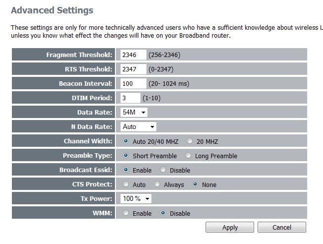

TaZ Skrevet 25. februar 2012 Del Skrevet 25. februar 2012 (endret) Sjekk "Wireless Network Mode" den må stå på NG-mixed/NA-Mixed og ikke på mixed,da skal du kunne velge 40Mhz Endret 25. februar 2012 av TaZ Lenke til kommentar

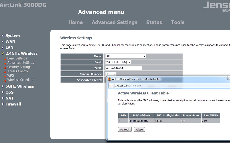

Lars Dongeri Oppholdsnes Skrevet 25. februar 2012 Del Skrevet 25. februar 2012 Sjekk hastigheten datamaskinen oppnår på nettverket. Du finner bruttohastigheten ved å peke på nettverksikonet helt nederst til høyre (oppgavelinjen ved klokken). Et ikonet skjult, så finner du det ved å klikke på pilen som peker opp. Sjekk om det står på 56Mbit, 65 eller 130. Står den på 56Mbit, så betyr det at du har 11g-hastighet. Det kan skyldes driverproblem i PC eller at du har valgt 11g i routeren. Øker du båndbredden til 40MHz (følg rådet til Taz), bør skal du oppnå inntil 300Mbit brutto og full hastighet på 70Mbit bredbånd. Lenke til kommentar
senna Skrevet 25. februar 2012 Forfatter Del Skrevet 25. februar 2012 Sjekk hastigheten datamaskinen oppnår på nettverket. Du finner bruttohastigheten ved å peke på nettverksikonet helt nederst til høyre (oppgavelinjen ved klokken). Et ikonet skjult, så finner du det ved å klikke på pilen som peker opp. Sjekk om det står på 56Mbit, 65 eller 130. Står den på 56Mbit, så betyr det at du har 11g-hastighet. Det kan skyldes driverproblem i PC eller at du har valgt 11g i routeren. Øker du båndbredden til 40MHz (følg rådet til Taz), bør skal du oppnå inntil 300Mbit brutto og full hastighet på 70Mbit bredbånd. På maskinen står det 56 Mbit. Skulle gjerne forsøkt å øke båndbredden men finner ikke ut hvor jeg kan gjøre det. Se vedlagte bilde. Lenke til kommentar
Lars Dongeri Oppholdsnes Skrevet 25. februar 2012 Del Skrevet 25. februar 2012 (endret) Du må sikkert velge advanced på menyen for å endre det. EDIT: TaZ; Sjekk "Wireless Network Mode" den må stå på NG-mixed/NA-Mixed og ikke på mixed,da skal du kunne velge 40Mhz Når du har BGN på hastighet i router, så burde din PC velge 11n automatisk. Hvilken maskin/nettverkskort har du? Inntil du får maskinen i 11n-modus vil ikke du oppnå over 24(56)Mbit uansett. Endret 25. februar 2012 av Jan Skrotnes Lenke til kommentar

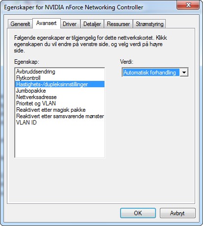

senna Skrevet 25. februar 2012 Forfatter Del Skrevet 25. februar 2012 Har en HP Pavilion dv9740eo Nettverkskortet er nvidia nForce Lenke til kommentar
Lars Dongeri Oppholdsnes Skrevet 25. februar 2012 Del Skrevet 25. februar 2012 I følge det jeg finner, så støtter nettverkskortet ikke 11n. Kun 11b/g. Lenke til kommentar
