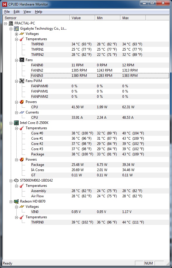

Gjest Slettet+23asd4f Skrevet 21. januar 2012 Del Skrevet 21. januar 2012 Nettopp skrudd sammen en ny PC. Hovedkortet er GA Z68X-UD3H-B3 og har kjørt Prime95 (max 60C) og Intelburntest (max 65C) på en 2500k med 212 Hyper Evo. Så at viftene (alle ca) kjørte bare på 1400RPM.. SpeedFan fikk ikke kontrollert dem, hva gjør jeg? TouchBIOSen til gigabyte er elendig.. CPU vifta er koblet i CPU-fan kontakten, 3pin. (?) Lenke til kommentar
Mr.M Skrevet 22. januar 2012 Del Skrevet 22. januar 2012 (endret) Så at viftene (alle ca) kjørte bare på 1400RPM.. bare? Vanligvis har folk problem den motsatte veien (med støy) Men er ikke noe rart med den RPM, hvis det er 120mm eller 140mm vifter(?) så ligger ofte max speed på 1200-1400 (finnes selvsagt unntak). Er det enda større vifter, er max kanskje 800-1000 Men ville ikke stirret meg blind på RPM, for ei stor vifte (140 >) skuffer unna mer luft ved likt/eller lavere turtall enn illsinte 100 eller 120 vifter, osv. SpeedFan fikk ikke kontrollert dem, hva gjør jeg? TouchBIOSen til gigabyte er elendig.. Ikke vært borti Gigabyte, men andre bioser har vanligvis grei styring til vifter. Men skal du ned på behaglige 500 RPM eller deromkring, må man vel ty til ekstern viftekontroller (i allefall min erfaring) CPU vifta er koblet i CPU-fan kontakten, 3pin. (?) Da har du ikke lest manualen? Endret 22. januar 2012 av Mr.M Lenke til kommentar
Gjest Slettet+23asd4f Skrevet 22. januar 2012 Del Skrevet 22. januar 2012 (endret) Så at viftene (alle ca) kjørte bare på 1400RPM.. bare? Vanligvis har folk problem den motsatte veien (med støy) Men er ikke noe rart med den RPM, hvis det er 120mm eller 140mm vifter(?) så ligger ofte max speed på 1200-1400 (finnes selvsagt unntak). Er det enda større vifter, er max kanskje 800-1000 Men ville ikke stirret meg blind på RPM, for ei stor vifte (140 >) skuffer unna mer luft ved likt/eller lavere turtall enn illsinte 100 eller 120 vifter, osv. SpeedFan fikk ikke kontrollert dem, hva gjør jeg? TouchBIOSen til gigabyte er elendig.. Ikke vært borti Gigabyte, men andre bioser har vanligvis grei styring til vifter. Men skal du ned på behaglige 500 RPM eller deromkring, må man vel ty til ekstern viftekontroller (i allefall min erfaring) CPU vifta er koblet i CPU-fan kontakten, 3pin. (?) Da har du ikke lest manualen? Fant ut at det er faktisk sykt bråkete. Corene ligger på 35C idle, og 60C under prime95 er det normalt? Trodde det skulle være litt lavere med Hyper 212 Evo. Men R3 er et ganske tett kabinett og romtemp er 23C. Hvilke programmer anbefaler du? Speedfan kunne bare styre GPU vifta.. Min feil, det er 4pin. Og den er koblet riktig første gang jeg bygger, så husker ikke pinnene. Vedlagt er målinger av temp o.l.; 1time etter at PC har stått på idle. Endret 23. januar 2012 av Slettet+23asd4f Lenke til kommentar
Mr.M Skrevet 23. januar 2012 Del Skrevet 23. januar 2012 Følger det ikke med en separat 3-pin viftekontroll-unit med dette kabinettet (Fractal R3)? Står i allefall det i diverese reviews. I såfall burde du bruke den, for du greier sjeldent få kabinettviftene til å svive med like lavt rpm, med bios innstillinger av chassis viftene. Men hvis du "insisterer" på å ha kabinettviftene koblet til hovedkortet (for å kunne lese av rpm) så får du kikke i manualen hvorvidt du kan justere noe der. Pleier dog ofte å være minimale justeringsmuligheter. (bortsett fra på CPU-vifta, der du har opptil flere valg-muligheter) Ikke brukt Speedfan før, men de som følger hovedkortet. Gigabyte har også et slikt viftestyringsprogram (ligger vel på cd'n) Aprpos cpu-vifte tilkoblinga det var litt usikkerhet om, så har du da funnet den 4-pin cpu-kontakten på hovedkortet som er lokalisert sånn ca. baksiden av audio/backpanel området? Da er det riktig. Lenke til kommentar
