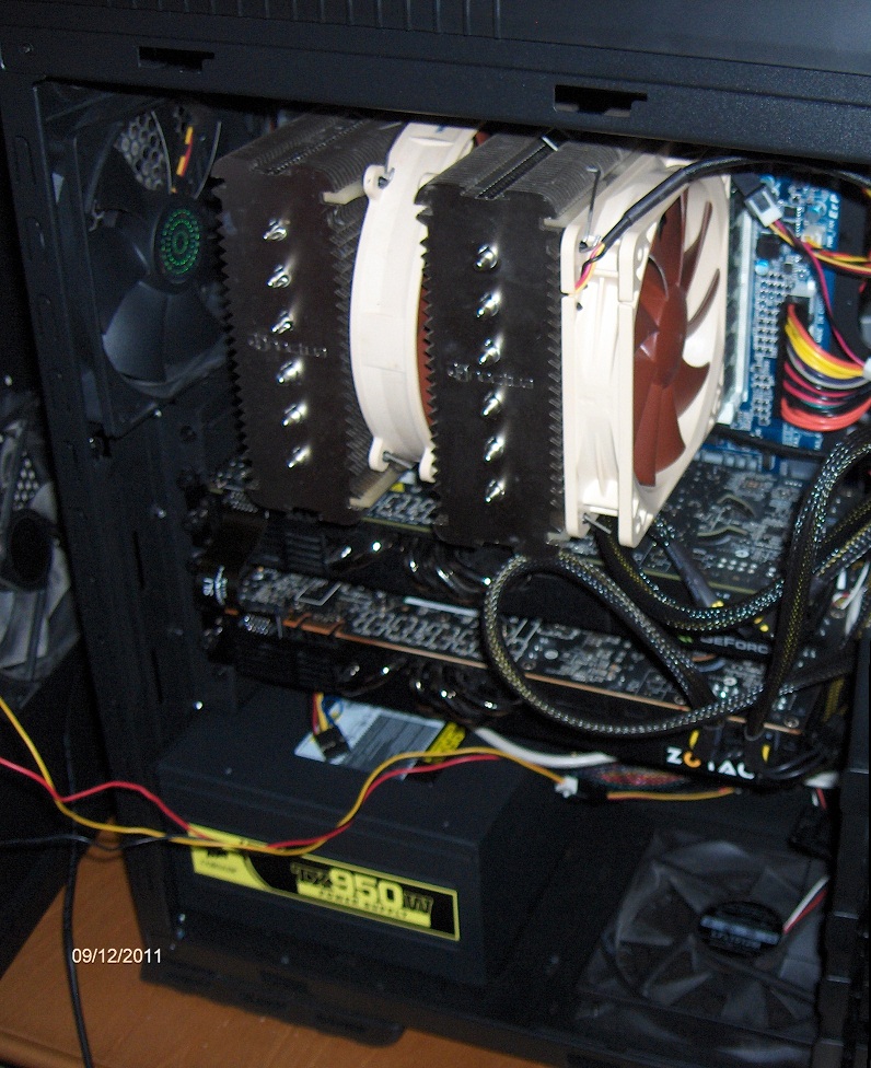

walaker Skrevet 14. desember 2011 Del Skrevet 14. desember 2011 Heisann jeg sitter og vurderer og kjøpe vannkjøling pågrunn av at skjermkortene blir utrolig varme i sli. Er det noen her som kan veilede meg i riktig rettning anngående hvilke deler jeg eventuelt trenger? Specs atm: GA-Z68XP-UD3 [email protected] med Noctua NH-D14 16gb vengeance cl8 2x zotac gtx 480 corsair 950w Cooler Master CM 690 II Lite Agility 3 120gb Er det lurt og kjøle både skjermkort og cpu med vannkjøling eller hva tenker dere? Lenke til kommentar
Drunkenvalley Skrevet 14. desember 2011 Del Skrevet 14. desember 2011 Ser trangt ut der inne. I utgangspunktet meiner eg sjølv at ein like gjerne må slå på stortromma når ein skal vannkjøle. Spesielt for å få ut støyen av kjølernes mange vifter. Men om det er nødvendig for deg å vannkjøle er ein anna sak. Du kan alltids slenge på to vifter i sidedøra på kabinettet for å få mer luft inn mellom kortene vel? Lenke til kommentar

walaker Skrevet 14. desember 2011 Forfatter Del Skrevet 14. desember 2011 Selve kabinettet er fylt opp med vifter, 2x120 toppen 1x120 foran, 1x120 bak, 1x120 under og 1x120 på siden. Får ikke på den siste på døra pågrunn av noctua kjølern. Angående prisen så er vell 2500-3000 det jeg hadde tenkt og bruke. Angående og selge kortene hvilken pris kan jeg forvente får disse kortene? Lenke til kommentar

N o r e n g Skrevet 14. desember 2011 Del Skrevet 14. desember 2011 Tror du er litt optimistisk til budsjettet her. 360+240 tror jeg er minstekravet for akseptabel kjøling av dette. Helst ser du på 2x 360mm og gjerne mer på radiatorsiden her. Med vifter på 1800-2000RPM kan du regne med å få kjølt ca 150W på tynne radiatorer eller ~225W på tykke radiatorer. Kabinettet ditt har plass til en tynn 240rad i toppen, en tykk 240rad i bunnen (fjerne halve harddiskburet) og en 120rad på eksosdelen. Det er 700 kr for dette alene. Pumpemessig tror jeg du må starte med to pumper, men jeg har ikke undersøkt så nærme enda. Laing 5.25bay DDC res for 1 & 2 pumps, 1000 kr for pumper og tank Blokker: CPU 400 kr, GPU 550 kr x2. Her må du ut med ca 1500 kr Nipler, slange og andre koblinger koster deg ca 750 kr Vifter koster deg ~550 kr Viftestyring blir nødvendig for å ikke ha masse bråk hele tida, ca 300 kr. Totalt må du nok ut med nærmere 5K for å få et fullstendig vannkjølingssett til dette fra bunnen av. Lenke til kommentar
