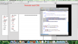

Da har jeg lært meg om CSS i dag, og har lagd en liten layout.link (Kan ikke love at den er oppe 24/7).
Hvordan ser den ut hos dere? Hvordan kan jeg få alt samlet på midten av skjermen? Jeg fikk det til med teksta, men vet ikke hvordan jeg skal gjøre det med resten fordi det er <div> koder som deler opp. Går det ann å få tekst og ruter til å tilpasse seg brukerens nettleser? liksom dersom han zoomer.
Edit: Noen som vet hvordan man skriver disse "{ }" på mac tastaturet?
Endret av chri-ot
Lenke til kommentar
Fått et lite problem, teksta nekter å legge seg under den andre teksta.
Se på morro nede i venstre hjørne. Jeg klarer ikke se noe feil i koden.
Umiddelbart ser jeg at du har avsluttet noen a-tags feil. (a/ istedet for /a). Style-attributtet på morro-paragrafen er feil. Når jeg ser litt nærmere etter ser jeg og at det er litt hulter til bulter med åpning og lukking av tags. Anbefaler å følge XHTML-reglene, men er ikke et must i starten. Uansett, det finnes validerings-tester for de vanligste typene (html, xhtml, strict, transitional etc..) her
edit: { og } lager du vha ALT+SHIFT + 8/9 :)
Endret av l3dx
