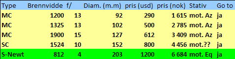

I tillegg til disse 5 fant jeg en helt ny modell fra Celestron som var interessant.
1. Ny: Celestron SkyProdigy 90 3,5" Maksutov-Cassegrain 1250mm f/13,9 750 USD <-outch (+ 0,63 reducer)
2. Bushnell NorthStar 3.5" ________ Maksutov-Cassegrain 1250mm f/13,9 290 USD (+ 0,63 reducer)
3. Celestron NexStar 4 SE 4" ______ Maksutov-Cassegrain 1325mm f/13 500 USD (+ 0,63 reducer)
4. Meade ETX-125 AT 5" _________ Maksutov-Cassegrain 1900mm f/15 612 USD (+ 0,33 reducer)
5. Meade LT-6 SC ACF 6" ________ Schmidt-Cassegrain 1524 f/10 1000 USD (+ 0,63 reducer)
6. Meade LXD75 SN-8AT 8" _______ Schmidt-Newtonian 812mm f/4 1200 USD (+ 2x eller 3x barlow?)
Alle har motorisert stativ med goto (noen Az og noen Eq). Nå tenkte jeg at jeg skulle lese meg opp på brukererfaringer og se om det er noen tilsvarende modeller fra andre butikker som også bør være med.

F forholdet er lik brennvidden/lysåpningen. Bruker du en reducer vil det være som å jukse seg til et lavere F-tall og dermed mer lys innsamling på kortere tid. Redusere gjør at du taper lys som man gjerne vil fange inn. En reducer bruker linseelementer til å forkorte brennvidden slik som en barlow forlenger brennvidden.
Den grønne teksten virker noe selvmotsigende. Men jeg tror jeg skjønner hva du mener: At reduceren gir mer lys og kortere eksponeringer, men ikke fult så mye som reducer-forholdet tilsier fordi det alltids er litt refleksjon og tap i glass selv kvalitetsglass med multicoating. Stemmer tolkningen?
Akuratt det jeg mener ja, for vær flate lyset passer gjennom eller relfekteres fra taper man verdifult lys. Noe man ikke har mye av med Deep Sky foto.

Eq mount har enkle kvalitetstall Eq1, Eq2 osv, men hvordan finner jeg ut kvaliteten på Az mounts?
Hvis jeg kjøper alternativ 6 med en Schmidt-Newtonian med 812mm f/4 vil det gi noen mening å kjøpe en 5x barlow (4048 mm f/20) i forhold til detaljnivået jeg kan få på kameraet med f.eks en 3x barlow? 812mm virker ganske gunstig til:
- månebilder med litt luft rundt (1,5x crop)
- landjord-bilder (hvis jeg er heldig med ute av fokus-områdene)
Til planeter, stjernetåker og månekratere har jeg vel god nytte av f/4 for å få brukbare lukkertider selv med en kraftig barlow.
Jeg er bare litt skeptisk til den optiske kvaliteten på Schmidt-Newtonian kontra Maksutov-Cassegrain, samt at den blir litt større i forhold til spesifikasjonene siden lyset "bare" går 2 ganger gjennom tuben. Størrelsen utelukker vel en hver form for bruk uten stativet. Men det gjør vel forsåvidt blendertallet på Maksutov-cassegrain-teleskopene også.
Kvalieten på Alt-AZ fork/gaffel monteringer vil det nok lønne seg å kjøpe Celestron som er et annerkjent merke.
En 5x Barlow er det bare å glemme blir utrolig dårlig kavlitet selv på planeter. Til Deep Sky er Barlows ubrukelige.
Bruk av stjernekikkerten uten stativ kan du glemme uansett selv med kortere brennvidder en 600mm. Kjøp en billig 7x50 kikkert for hådnholdt bruk ;)
