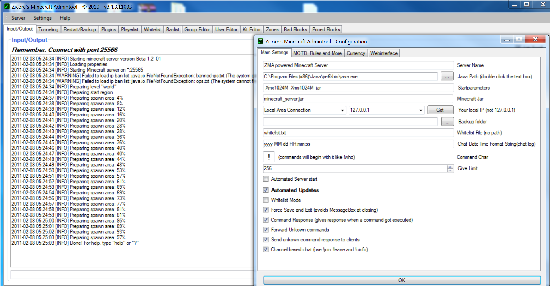

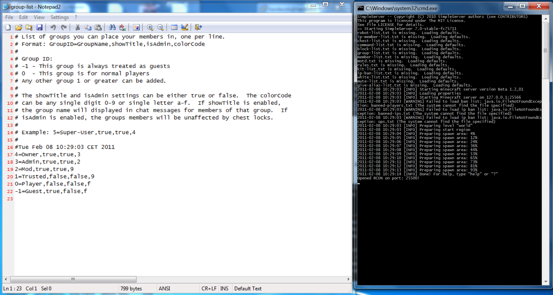

Tj-nome Skrevet 8. februar 2011 Forfatter Del Skrevet 8. februar 2011 (endret) Beta Server Wrappers Anbefalinger! VisualAdmin Administrativ plugin for Beta SMP. Inneholder: Kjøre ekstra mods som: hmod, API addon, bukkit. Sette spawn Op's, Admins, Moderators, Trusted, Guests Full GUI (farge), med nedlastinger Automatisk saving og backup. Du kan finne mer info her! Skjermbilde: Zicore's Administration Plugin (ZMA) Administrativ plugin for Beta SMP. Inneholder: Player Ranks og Guest System Automated Backups Locked Chests Full liste kan du finne her! Skjermbilde: Simple Server Wrapper Administrativ plugin for Beta SMP. Inneholder: Plugins Item spawning and kits GUI Full liste kan du finne her! Skjermbilde: Beta Server Modifikasjons Anbefalinger Mineserver Laget i c++ Multiworld Mindre ressurs krevende Eigen Wiki Støtte Linux, MacOS X, BSD og Windows Open-source Du kan finne det her: Bukkit Multiworld Plugins Open-source Tar over for hmod For mer kan du gå inn her Beta Server Mappers Anbefalinger mcmap Command-line + Windows GUI. Du kan lese mer her Skjermbilde: brownan / Minecraft-Overviewer Render store resolution bilde med google interface. python (Kan være problem for CentOS og Yum) Du kan lese mer her Resultatetet kan du se på: Hardwork sitt Minecraft-Overviewer kart Tectonicus - deep minecraft map renderer Java (cross-platform jar) Kan være problematisk for headless maskin. Bruk denne guiden for headless Du kan lese mer her Eksempel c10t - Fast - Command-line Link Minecraft OS MineOS - Ferdig oppsett. - Støtte bukkit og andre mods - Web-basert server kontroll side - Eget Backup system. - Har innebygd støtte for c10 http://www.youtube.com/watch?v=QDQGj8zCCWI&feature=player_embedded Link Har dere mer å listen, skriv det i tråden eventuelt ta det på PM. Endret 10. april 2011 av Tj-nome 4 Lenke til kommentar
