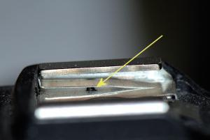

Nautica Skrevet 2. februar 2011 Del Skrevet 2. februar 2011 (endret) Dette er en feil som Canon aldri har klart og fikse på,stort sett alle eøs-kameramodellene kan få dette problemet. Hvis du ser inni blits-skoen oppe på kameraet på høyre side "sett bakfra" ser du under låsefjæra en liten knapp,det er denne som gir beskjed til kameraet at det er montert en ekstern blits på kameraet og derfor får du ikke utløst den interne blitsen., Ta en nål/tannpirker og pirk litt forsiktig på fjæra så den går tilbake til sporet sitt, da skal du kunne få åpnet den interne blitsen. Edit:husk og slå av kameraet før du prøver. Endret 2. februar 2011 av Nautica Lenke til kommentar
aremidtb Skrevet 2. februar 2011 Forfatter Del Skrevet 2. februar 2011 (endret) Mange takk! Problemet er til dels løst. Ved å bruke en nål fikk jeg pirket opp igjen den lille plastdingsen. Men dessverre virker det som at det er en liten mengde støv eller lignende som påvirker glievnen til den lille bryteren. Og så fort en blits blir satt inn igjen, og bryteren blir presset ned igjen, så blir den igjen sittende. Men uansett, takk for hjelpen! [EDIT] Og jeg vil si meg enig at det sikkert kunne vært bedre måter å få kamera til å merke at det er en blitz festet til kamera..! Endret 2. februar 2011 av dxspulse Lenke til kommentar

HUNTER1977 Skrevet 14. februar 2011 Del Skrevet 14. februar 2011 Fikk dette problemet ganske raskt på mitt nye 60D, etter å ha brukt ekstern blits 3-4 ganger. På mitt hus viste det seg at den fjæra klemte for mye på mikrobryteren under. På bildet lenger opp i tråden, ser du at fjæra har en liten knekk til høyre for den gule pilen. Tok en liten skrutrekker og bøyde fjæra litt mer opp her. Da presser ikke fjæra lenger på bryteren når ekstern blits er demontert. Lenke til kommentar

per-erik Skrevet 18. november 2011 Del Skrevet 18. november 2011 Hei, for å avslutte denne tråden kan jeg jo oppdatere med hvordan visa endte. Jeg tok mot til meg å skaffet rett verktøy for jobben, og gikk i gang med å demontere blitzfestet. Så langt greit, men jeg så fortsatt bare toppen på knappen når jeg kom "et nivå" lengre ned. Jeg prøvde da å pirke litt på den, og vips datt den helt inn i kameraet. Nå er jeg redd den kan forårsake ugang inni kameraet, men så lang virker alt som normalt. Jeg kan ikke høre den når jeg rister kameraet heller, så forhåpentligvis sitter den fast i noe, og ikke bare er en løs plasttapp som går på en microbryter. Er taknemmelig for en sprengskisse hvis noen har dette, eller inspill hvis noen vet noe om dette. Når jeg først var kommet så langt klppet jeg like godt til en bit av en binders og plasserte i hullet. Den passet fin etter litt justeringt, og blitssystemet funker nå som det skal. Så da gjennstår det bare å ønske god fotohelg:-) P-E Lenke til kommentar
