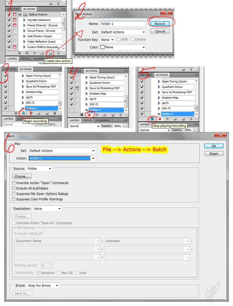

Jeg sitter med en 7-800 bilder jeg skulle ha gjort om fra 350 ppi, til 72 dpi. Kan bare ikke sitte med ett og ett bilde, så jeg må finne ut hvordan jeg tar alle på en gang.
De skal brukes på web.
Hvordan gjør jeg dette "enkelt og greit"?
Har Photoshop CS5 og ACDSee Photomanager 12 å bruke.

*tegner og forteller*
(1-3): Lage ny "action". (Action 1)
Navngi den, så en vet hva den gjelder, og klikket så på "Record"
Gjør så det en skal med bildet (3)
(4 = mens en jobber med bildet)
Da det er gjort, "stop recording" (5)
Da blir "action" lagret. (Action 1)
Da kan en enten ta ett bilde, klikke på "Action 1", og jobben er gjort.
(6)
Skal en ta mange filer, slik jeg skulle, så ble det å gå via:
File -> Automate -> Batch
da blir det å velge rett mappe, og så klikke "Action 1" og jobben var gjort.
I mitt oppsett valgte jeg å overskrive de bildene jeg hadde,
så vær obs på hvor/hvordan bildene blir lagret om du vil beholde originalen.

Enig i at det var en bra forklaring på hvordan lage en action.
For akkurat det å konvertere en serie bilder til web-størrelse kan du også bruke Image Processor. I Bridge (som er browseren som følger med Photoshop) er det bare å markere bildene som skal behandles, så gå på menyen Tools | Photo Shop | Image processor.
Da kommer det opp en dialogboks og der velger du bilder (de som allerede er valgt i Bridge), hvor de skal lagres og output type. For web er det bare å velge JPG, kvalitet og så "Resize to fit" og størrelsen i antall piksler.
Det er også mulig å kjøre en Photoshop Action før bildene lagres, for eksempel hvis du vil oppskarpe for Web.
