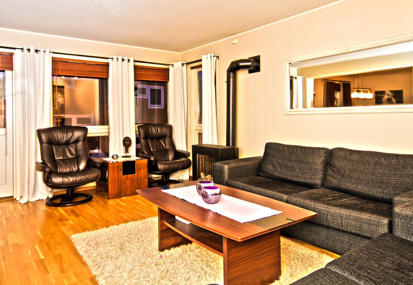

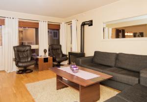

Ghazaa Skrevet 17. januar 2011 Del Skrevet 17. januar 2011 (endret) Jeg har nettopp tatt litt bilder for noen venner som skal selge leiligheten sin. Jeg har Eos 7D, Sigma 10-20 og 580 EX II. Jeg bouncer blitsen i tak/vegger, bruker stativ og overeksponerer blitsen 2-3 trinn. Er det noen som driver med dette, og kan fortelle ut fra bildene under hva jeg gjør feil? Jeg vet at jeg sikkert burte hatt enda en blits eller 2, men det er foreløpig uaktuelt å investere i noe nytt. Jeg skal innom dem igjen i morgen for å ta resten av bildene (bad, utsikt, soverom og boder. Tips tas imot med takk. Endret 17. januar 2011 av Ghazaa Lenke til kommentar

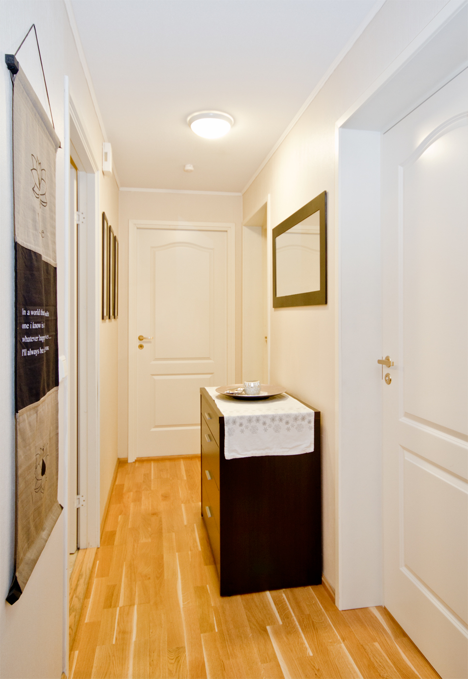

Nautica Skrevet 17. januar 2011 Del Skrevet 17. januar 2011 (endret) Det er nok mange som har sett på posten din, men ikke de rette folka ennå Jeg er nok heller ikke den rett til og kommentere dine bilder totalt,noen tanker har jeg dog. Jeg synes ingen av bildene er innbydende/delikate,kanskje utenom kjøkkenbilde som er relativt greit.Du burde bruke mer vidvinkel for og få en bedre romfølelse og kanskje stå mer i hjørnene og litt høyere opp så man får et større perspektiv av rommene,ta gjerne bort mer av møblene,re-arranger møblene så de ikke blir så dominerende i rommene,Hvite rom med svarte møbler trekker ned romfølelsen endel samt at de dominerer bildene mye. Bilder Tatt bort anhenget og kommoden + full vidvinkel og litt høyere opp ville gitt et bedre perspektiv av gangen,prøv gjerne flere vinkler. Forsåvidt et greit bilde men litt trangt,klin deg helt inn i et hjørne full vidvinkel så du får hele kjøleskapet og litt av det på andre siden og litt opp her også. Det blir liksom et bilde av et hjørne,får ingen inntrykk av rommet,snu bordet 90 grader så du ikke får stolryggene rett i fleisen,lampene blir dominerende kommer du ikke lengere unna så slå dem av. Med 10mm burde du få med deg nesten alle fire veggene,samme her,klin deg inn i et hjørne og prøv fra forskjellige vinkler,kudos for at du har fått utsiden rett eksponert her,stresslesstolene/bordet må bort. Blir som de andre bildene,gir ingen romfølelse og møblene gjør rommet lite,ta bort stresslesstolene og bordet i mellom. PS:du må ikke stole på besøksindikatoren/statistikk,den bare tuller hele tiden Endret 17. januar 2011 av Nautica Lenke til kommentar
ventle Skrevet 18. januar 2011 Del Skrevet 18. januar 2011 På bilde nr 2 ville jeg vinklet blitsen sideveis i stedet for oppover, da unngår du kanskje skyggene under overskapene. Ser at vannkokeren og brødristeren(?) i venstre hjørne er uskarpe, har du truffet med fokus? 7D har jo også mulighet for trådløs styring av 580EX, har du benyttet deg av dette? Lenke til kommentar

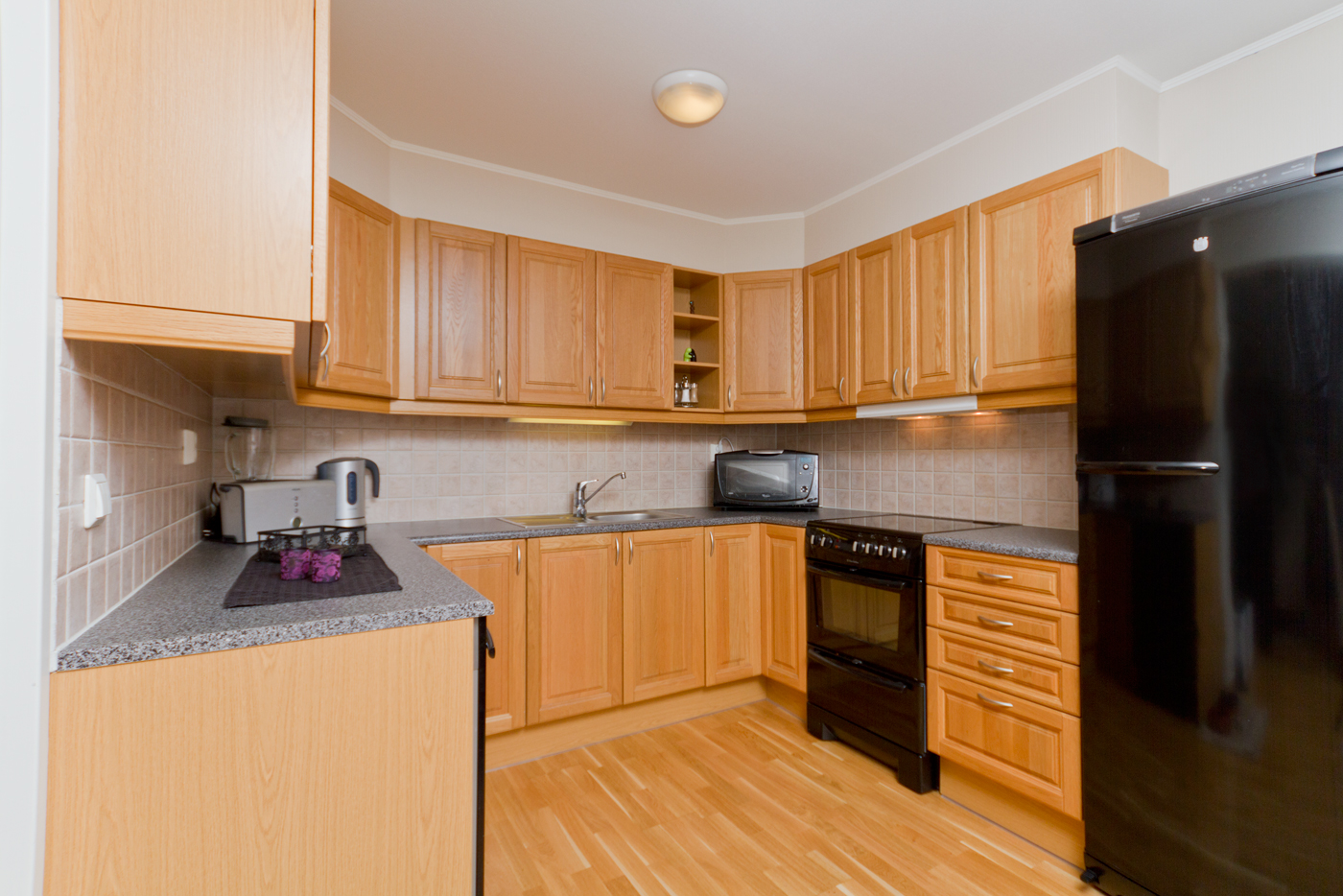

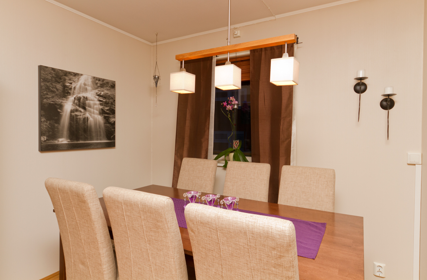

gormley Skrevet 18. januar 2011 Del Skrevet 18. januar 2011 Nei, ikke HDR. Det så jævlig ut. Jeg synes du er inne på noe på bildene dine, men de er ikke 100 %. Samtlige bilder behøver mer brightness. Og det hvite må bli enda mer hvitt, det lyse enda lysere. Bruk curves til dette. Mye av jobben hadde også vært gjort naturlig om du tok bilder på dagtid. Gangbildet er ok. Kjøkken nærmer seg, trenger en plante el.l. til å feste blikket på. Ikke overdriv. Og ta vekk alle kjøkkenmaskinene. Spisestue; klin deg opp i et hjørne, gjerne i høyden. 10mm. Evt. ta vekk to av stolene. Stue; ta vekk de to skinnstolene som tar utsikten fra vinduet. Ta bilder på dagtid. Slipp lyset inn! Er det virkelig på dette kritiske punktet vennene dine vil spare penger? Bildene er kanskje den aller viktigste markedsføringen ... De sparer 5000,- på at du gjør jobben, men mister 10-20 potensielle kjøpere på visning og taper 50.000,- i budrunden? Det koster 75.000-150.000,- å selge gjennom megler. Det er jo galskap! Men det er ikke på fotografen man må spare penger. Lenke til kommentar

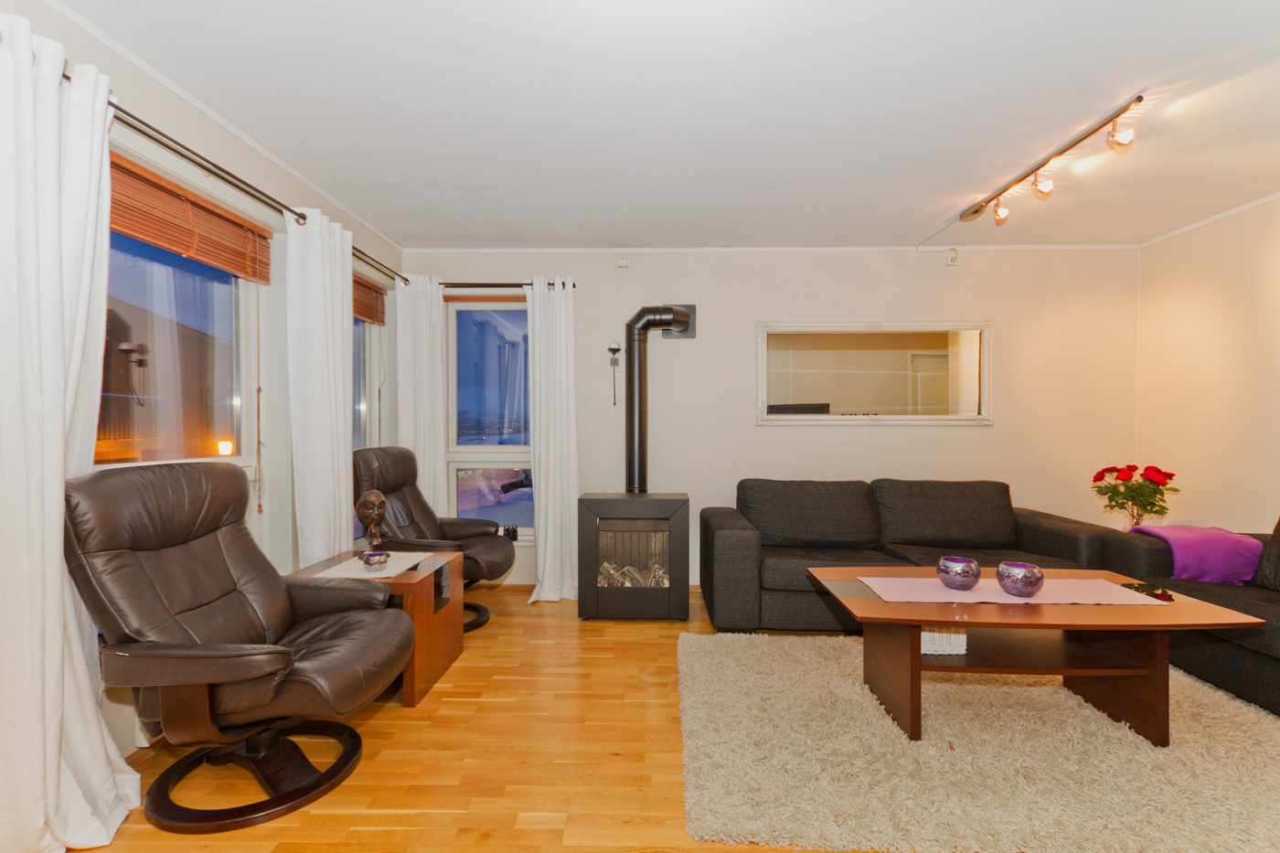

arnold_layne Skrevet 18. januar 2011 Del Skrevet 18. januar 2011 Synes bildene var greie, men de har som andre nevner litt forbedringspotensiale. Ta bilder på dagtid, og bruk blitsene til å balansere lyset slik at ikke vinduene blir utbrent. Unngå harde skygger. Og pass på hvitbalansen! Den varierer veldig på bildene dine. Her er et jeg tok av min egen leilighet da jeg solgte den i fjor: Her er det brukt to blitser (en av dem kostet 250 kr på ebay) uten noen form for softing av lyset. Lenke til kommentar
Ghazaa Skrevet 18. januar 2011 Forfatter Del Skrevet 18. januar 2011 (endret) Tusen takk for alle tilbakemeldinger. Skal ta helt nye bilder i kveld. Jeg har vært heldig å få tak i bildene som megleren brukte da han solgte leiligheten vår i sommer. Her ser jeg at ALLE bildene er tatt med ISO 800-1000, f/8 og lukkertid fra 1/8 - 1/30 sec. Blits er selvsagt avfyrt på alle bildene. Bildene er tatt av en av Finn.no's egne fotografer, og er meget bra. Skal prøve dette i kombinasjon med tipsene som jeg har fått her. Noen som vet hva jeg skal søke på for å finne tips om blitsbruken, perspektiver osv..? Jeg finner INGENTING. Tror dette må være den eneste fotografigeneren det ikke finnes noen tutorial på.... Edit: Ser at arnold_layne har rettet blitsen i taket, men når jeg benytter 10mm blir det alltid utbrendt der... Hvordan har du gjort det? Endret 18. januar 2011 av Ghazaa Lenke til kommentar
