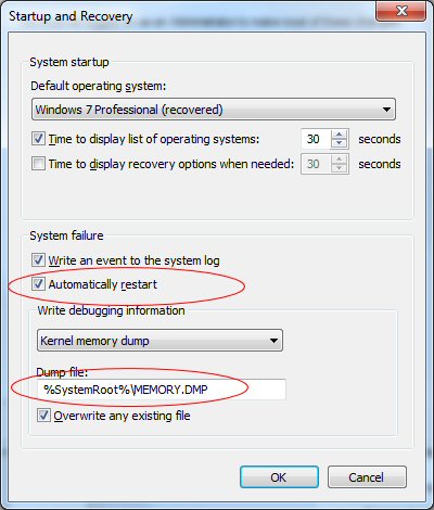

Syar-2003 Skrevet 30. oktober 2010 Rapporter Del Skrevet 30. oktober 2010 (endret) I event log står det bare under last hour og critical: Event ID 41 Kernel-Power. Så pcn bare slår seg av fordi PSU slutter å gi strøm. Edit 2: Jeg prøvde å bruke pcn uten inverter, cold cathodes eller noen vifter tilkoblet. Hjalp ikke. Jeg har satt opp så windows skal lage en minidump men jeg det fins ingen minidump mappe i windows eller memory.dmp fil. Jeg har lagt et svar i den andre tråden din (skulle vært her). Event 41 kommer i loggen etter at PC har spontanrestartet (dvs. når den er oppe igjen). Glem windbg - du får ingen crash dump av dine restarter da de ikke forårsakes av drivere - windows kan ikke generere noen. Er hardware problem(er) hos deg som genrer restartene (om det er logget event id 41). Endret 30. oktober 2010 av syar2003 Lenke til kommentar
