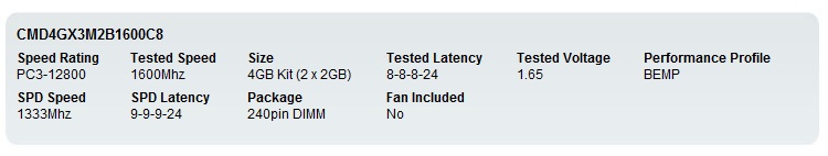

3rd_SQD Skrevet 15. september 2010 Del Skrevet 15. september 2010 Jeg har disse: http://www.komplett.no/k/ki.aspx?sku=594340 Jeg ville testet å kjøre brikkene på 1333mhz og auto (evt 9-9-9-24 manuellt.) Hvis du skal kjøre de på 1600 ville jeg satt de manuellt. 1,65v 8-8-8-24 Lenke til kommentar
Bjonski Skrevet 15. september 2010 Forfatter Del Skrevet 15. september 2010 (endret) Jeg er takknemlig for forslagene dere kommer med, men jeg kan ikke forstå at hardware skulle være noe problem etter installasjon av 64 bit da det ikke var noe problem med 32 bit. Forskjellene som er mellom 32 bit installasjonen og 64 bit installasjonen er: -UAC er påslått i 64 bit. -Strømalternativ er satt til balansert i 64 bit. -Skjermdriveren er endret til 64 bit versjonen. CD-Platen som fulgte med hovedkortet inneholder et punkt som heter AMD Chipset. Jeg prøvde å kjøre denne, men det var Catalyst Control Center installasjon. Jeg avsluttet installasjonen og lastet ned nyeste skjermkortdriver fra AMD sine nettsider. Er chipset driveren separat, eller ligger den bundlet med i CCC? Skal selvfølgelig sjekke hardware dersom ikke noe software relaterte endringer fikser problemet. Hvis du skal kjøre de på 1600 ville jeg satt de manuellt.1,65v 8-8-8-24 Skal se på dette når jeg kommer hjem. Endret 15. september 2010 av Bjohansen Lenke til kommentar
