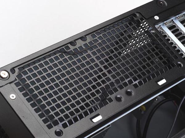

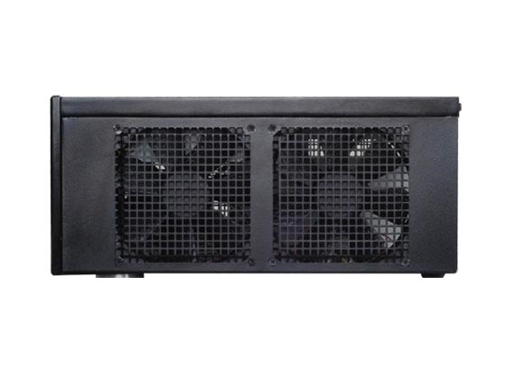

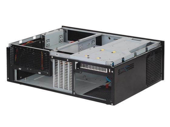

Kaaz Skrevet 18. august 2010 Del Skrevet 18. august 2010 Hei, jeg har en Silverstone SST-GD05 som jeg skal bruke som HTPC. I begynnelsen tenkte jeg å kjøre med en dual core og kjøle med en Scythe Shuriken. Men så begynte jeg som vanlig å fantasere om overklokking av en Quad, og så lurte jeg på om det kunne gå an å bruke en Corsair H50 eller lignende. Det er ikke plass inne i kabinettet, men kan det gå an å montere radiatoren (uten vifte) på høyre side utenfor en av 120mm viftene som allerede sitter i kabinettet? Her er noen bilder av kabinettet: Lenke til kommentar

traskas waits for alice Skrevet 1. september 2010 Del Skrevet 1. september 2010 En ulempe med å montere den på utsiden er at du kan ikke ta av slangene og føre de gjennom hull i kabinettet uten å ødelegge kjøleløsningen. Du må da enten leve uten sidedør, eller rett og slett kutte inn en slisse i kabinettet så du får på sidedøra. Lenke til kommentar
JetzBullet Skrevet 1. september 2010 Del Skrevet 1. september 2010 (endret) Er det noen som kan gi et konstruktivt svar på dette? Jeg trenger ikke tips om andre kjølere eller å høre at andre ville gjort noe annet - bare tips om hvordan det kan gjøres, og ev. positive/negative momenter ved å montere en vannkjøler slik. Hei. Hvis du er villig til å modde kabinettet litt, lar det seg gjøre. Ha radiatoren på siden tror jeg er en dårlig ide.(radiatoren er større enn viften) Selv har jeg dette kabinettet:Silverstone SST-LC17. Tok vekk den ene viften i bakenden av kabinettet,og da var det plass til å trekke pumpa gjennom der(syberian tiger,samme som H50).min radiator er da plassert utafor i bak kant av kabinettet med push and pull vifter. klokket min Intel quad 9550 til 3.9GHz. Hvis du vil kan jeg poste ett bilde som viser hvordan det er gjort,blir da etter jobb. Endret 1. september 2010 av jetzbullet Lenke til kommentar
Kaaz Skrevet 1. september 2010 Forfatter Del Skrevet 1. september 2010 Takk for alle svar. @Jetzbullet: Vil gjerne se bilde. Husk på at mine sidevifter er 2 * 120mm på siden, mens du har 2 * 80mm bak (ingen bak i mitt kabinett). Tror nok kanskje en radiator kan passe på siden hvis ledningene er lange nok. Ellers er ditt kabinett 17cm høyt, mens mitt bare er 15cm. Mitt er også bare 32cm dypt, men i det TV-møbelet det skal stå er det mer plass på siden enn bak. Har aldri hatt en slik vannkjøler i hendene. Er det virkelig slik at du ikke kan løsne ledningene og sette dem på igjen? (Slik at man må ha et hull som er stort nok til selve kjøleblokka eller kutte i kanten av en plate som kan tas av.) Har jo ikke kjøpt noen kjøler ennå, men hvis Coolit eller NorthQ eller andre har et lukkede systemer hvor ledningene kan løsnes vil jeg selvfølgelig velge det. Og det som har lengst ledninger... Noen som vet noe ang. dette? Lenke til kommentar

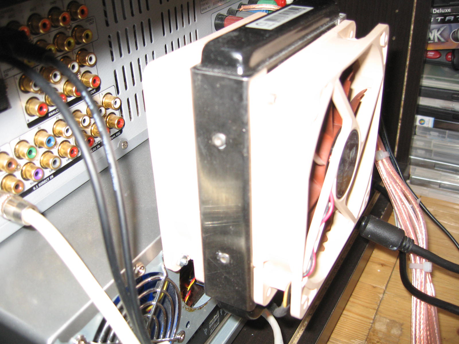

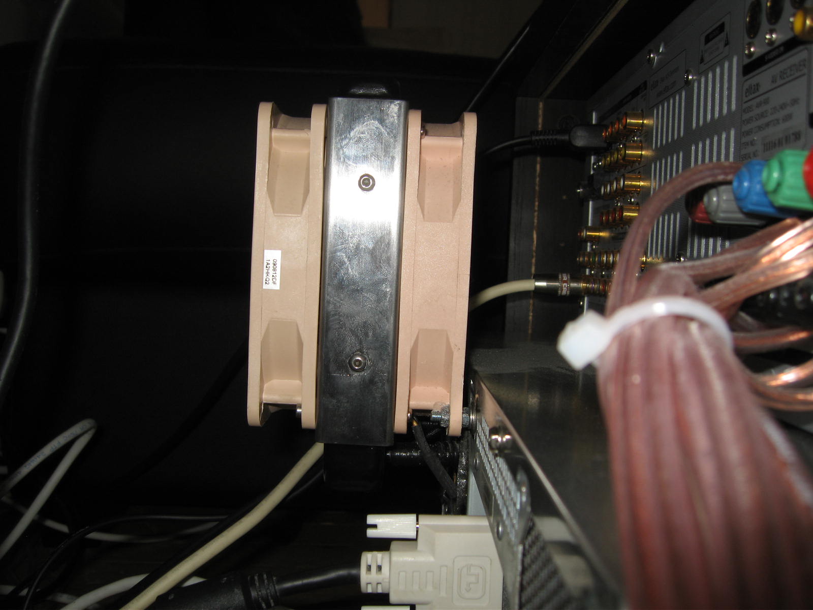

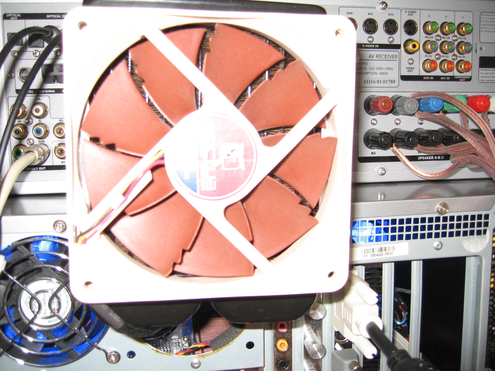

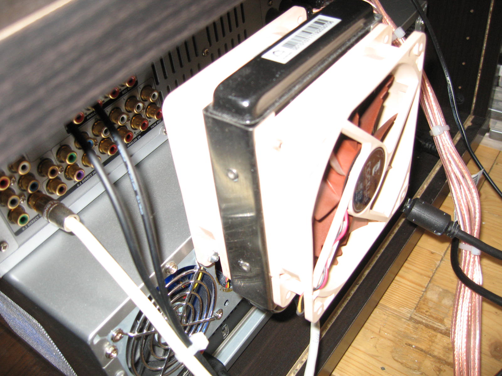

JetzBullet Skrevet 1. september 2010 Del Skrevet 1. september 2010 (endret) Her er noen bilder. Endret 2. september 2010 av jetzbullet Lenke til kommentar

BAT Skrevet 1. september 2010 Del Skrevet 1. september 2010 Takk for alle svar. Har aldri hatt en slik vannkjøler i hendene. Er det virkelig slik at du ikke kan løsne ledningene og sette dem på igjen? (Slik at man må ha et hull som er stort nok til selve kjøleblokka eller kutte i kanten av en plate som kan tas av.) Har jo ikke kjøpt noen kjøler ennå, men hvis Coolit eller NorthQ eller andre har et lukkede systemer hvor ledningene kan løsnes vil jeg selvfølgelig velge det. Og det som har lengst ledninger... Noen som vet noe ang. dette? Alle disse komplette vannkjølingssettene er lukkede systemer som ikke kan åpnes uten å ødelegge de. Ergo må du nok frem med dremmel og sag hvis du ønsker å bruke et slikt sett i det kabinettet. Desverre... Hvis du da ikke går for et vanlig vannkjølingssett som du bygger selv, men det er selvfølgelig mer arbeid i pluss dyrere. Lenke til kommentar
JetzBullet Skrevet 1. september 2010 Del Skrevet 1. september 2010 Du må nok frem med dremmel hvis du skal ha den på siden av kabinettet også. Radiatoren må da monteres på utsiden. Ikke noe problem,men da må du "mekke" litt. Spør du meg er dette bare gøy. Lenke til kommentar

JetzBullet Skrevet 1. september 2010 Del Skrevet 1. september 2010 Noctuas laveste luftkjøler passer. Har en i samme kabinett selv. Blir ganske hett inni kabinettet slik,men er mann ikke litt fingernemn så gå for luftkjøling. Selv gikk jeg ned 10 grader med å gjøre dette. Har en Sapphire HD4870x2 i og den er varm!!! Lenke til kommentar
Kaaz Skrevet 1. september 2010 Forfatter Del Skrevet 1. september 2010 OK, nå skjønner jeg mye mer. Takk for alle svar. Jeg ser flere muligheter. 1. Skjære ut viftegitteret utenfor den bakerste 120mm viften og trekke gjennom kjøleblokken der. Kutte vekk litt av kabinettet ved siden av viften for å plassere ledningene der når jeg setter på viften igjen. Montere radiatoren utenfor 2. Fjerne en vifte og sette inn radiatoren i stedenfor. Radiatorene til både H50 og Coolit eco alc er 25mm tykke, akkurat som kabinettviften. Sette på en 120mm vifte utenfor og ev. en 90-100mm vifte på innsiden som akkurat går klar av hovedkortet 3. Skjære ut litt av grillen bak (uten vifter) og feste radiator og vifte der slik Jetzbullet har gjort 4. Ta ut blueraydrevet og sette inn en kraftigere luftkjøler @Wikipedersen: hvilken modell er det? Den laveste jeg finner er disse to og begge er 114cm med viften: http://www.prisjakt.no/product.php?e=553091 https://prisguiden.no/produkt/98656 Lenke til kommentar

JetzBullet Skrevet 2. september 2010 Del Skrevet 2. september 2010 (endret) Romtemratur ca 20-27 grader. Inni kabinettet ca 35-45 grader. Endret 2. september 2010 av jetzbullet Lenke til kommentar
