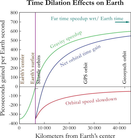

Dessverre for din oppstilling er det sånn at forskjellen i gravitasjon gir større utslag enn hastighet, i hvert fall for de hastighetene som menneskeskapte objekter hittil har oppnådd. Følgende skjematiske framstilling er plukket fra en wikipediaartikkel om GPS-systemet (der relativistisk tid faktisk spiller en stor rolle for systemets nøyaktighet):
GPS-satelittene ferdes ca 20.000 km over jordoverflaten (noen litt høyere, andre litt lavere). Der går tiden ca 45 µs (mikrosekunder, milliontedels sekunder) raskere per døgn enn nede på jordoverflaten, fordi det er lavere gravitasjonsfelt i 20.000 km høyde. Men fordi satelittene har en hastighet rundt Jorda, så sinkes den lokale tiden i satelitten med ca 7 µs per døgn. Differansen er på ca 38 µs per døgn. Tiden på bakken går altså 38 µs saktere per døgn enn tiden ombord på GPS-satelittene. For å kompensere for dette er klokkene ombord på GPS-satelittene stilt til å gå litt saktere enn andre klokker før oppskyting (klokkefrekvens på 10,22999999543 MHz i stedet for det normale 10,23 MHz). Når satelittene så går i sin bane går satelittklokkene dermed med 10,23 MHz klokkefrekvens, og de går da noenlunde synkront med den litt tregere tiden på Jordas overflate. Fordi satelittene går i ellipsebaner blir satelittklokkene i tillegg synkronisert med et mikrosekund eller to når det trengs, fra et kontrollsenter på bakken.
Et tidsavvik på 38 µs per døgn høres muligens svært lite ut, men hvis man ikke hadde tatt hensyn til tidsdifferansen så ville GPS-systemet hatt en feilvisning per døgn på ca 10 km, og ville dermed vært ubrukelig.
