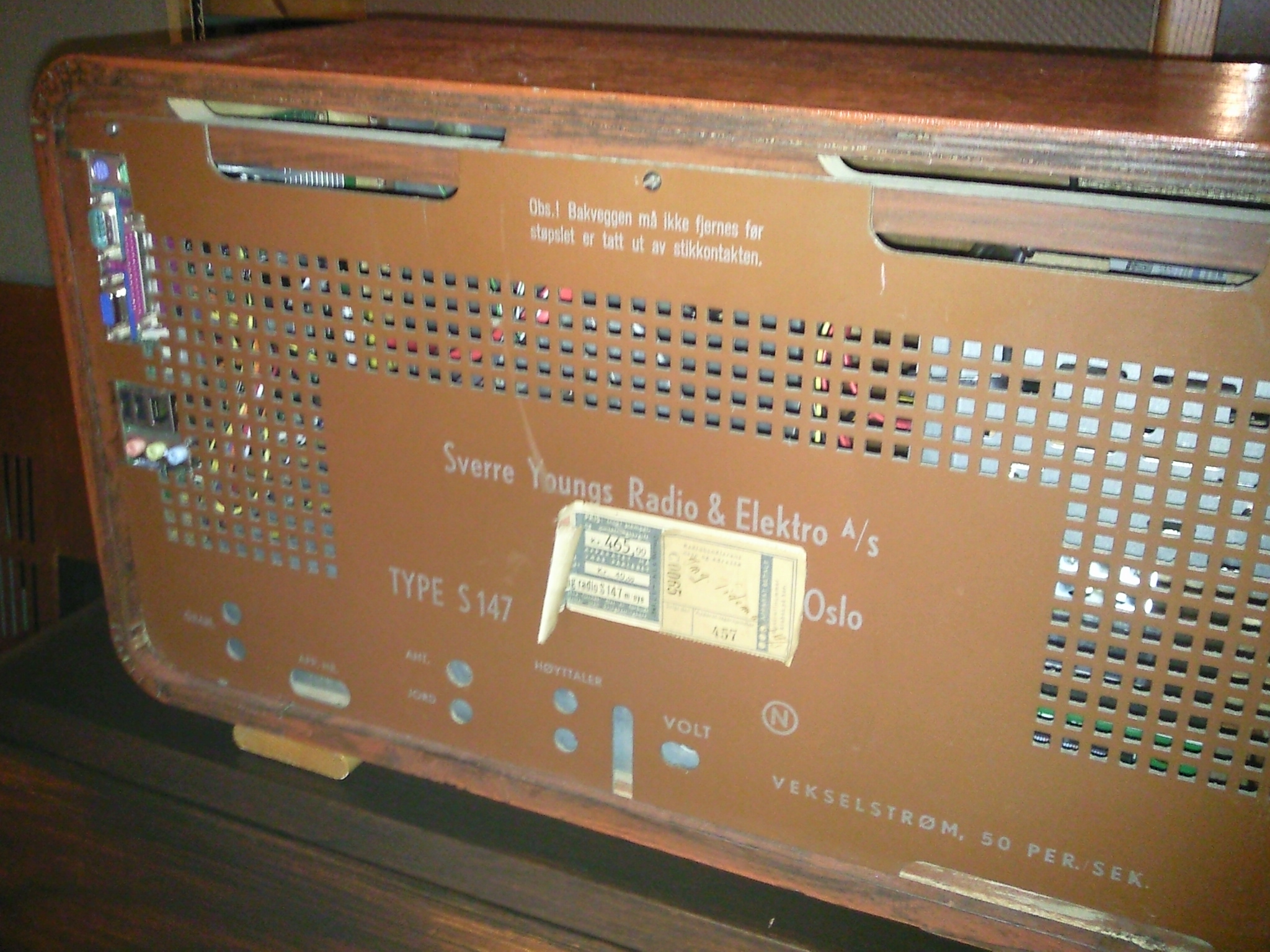

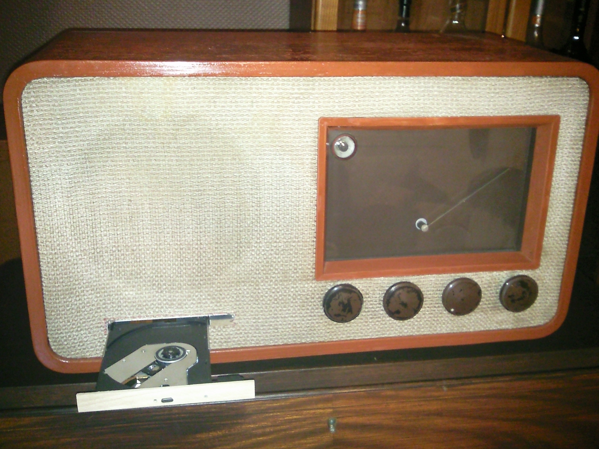

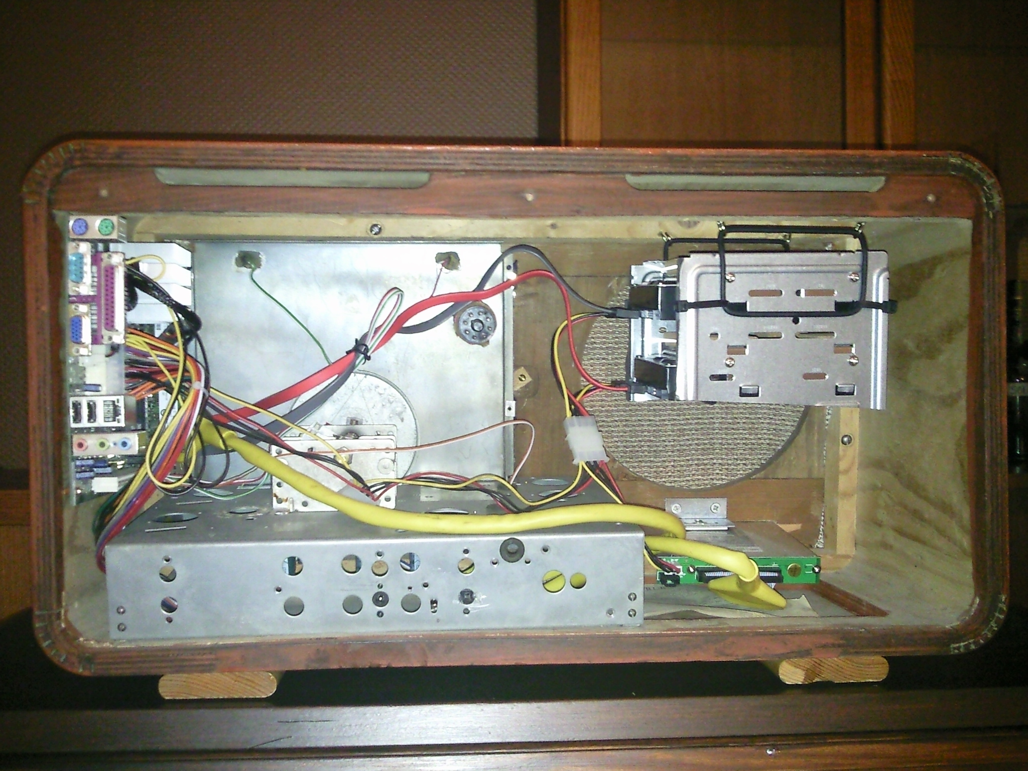

Tidligere har jeg laget en server som også er basert på et gammel radio-kabinett som jeg fant på loftet. Dette inneholder et ITX-hovedkort, to harddisker, en cd-rom og baserer seg på en ekstern strømforsyning på 75watt. Denne har fungert veldig bra, men har ikke nok prossessorkraft til å gjøre det jeg vil videre. Derfor lette jeg etter en annen mulighet med god nok plass til ATX-hovedkort og en del harddisker.
Her er noen bilder av det.

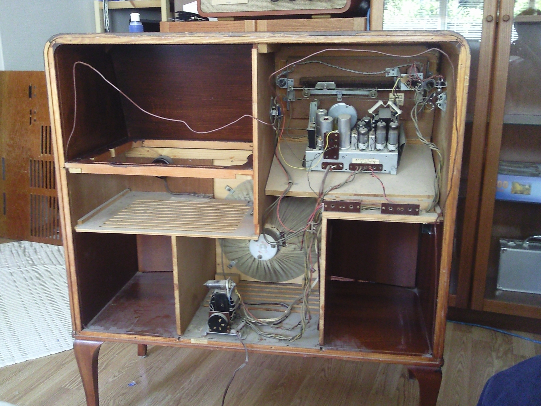

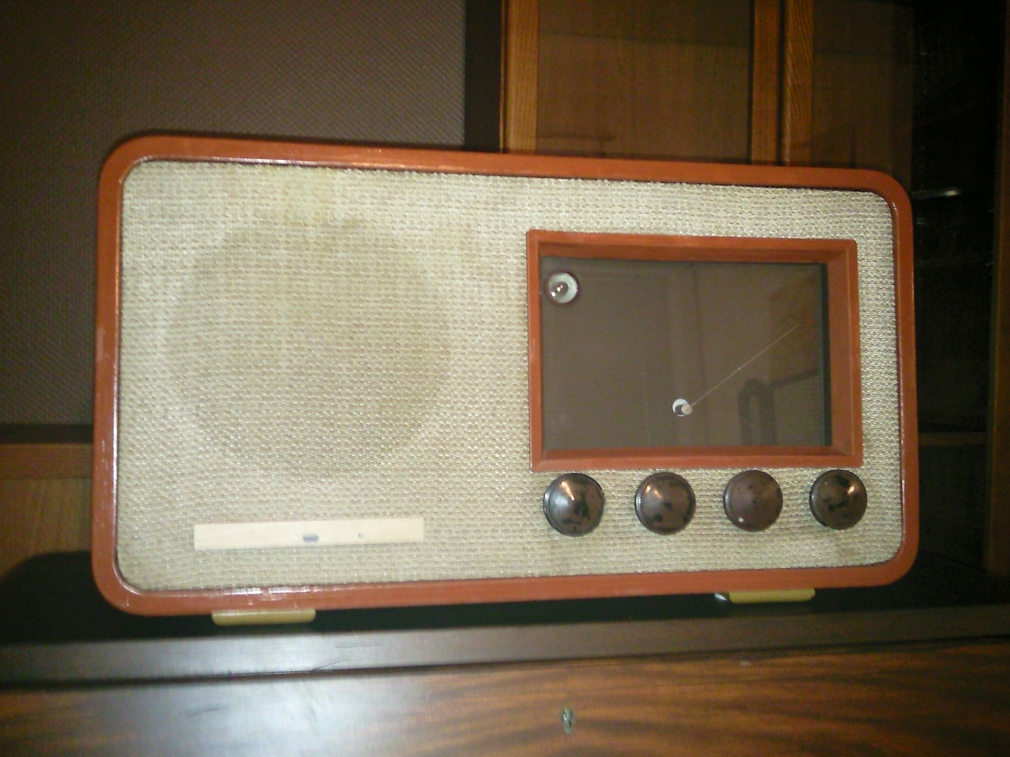

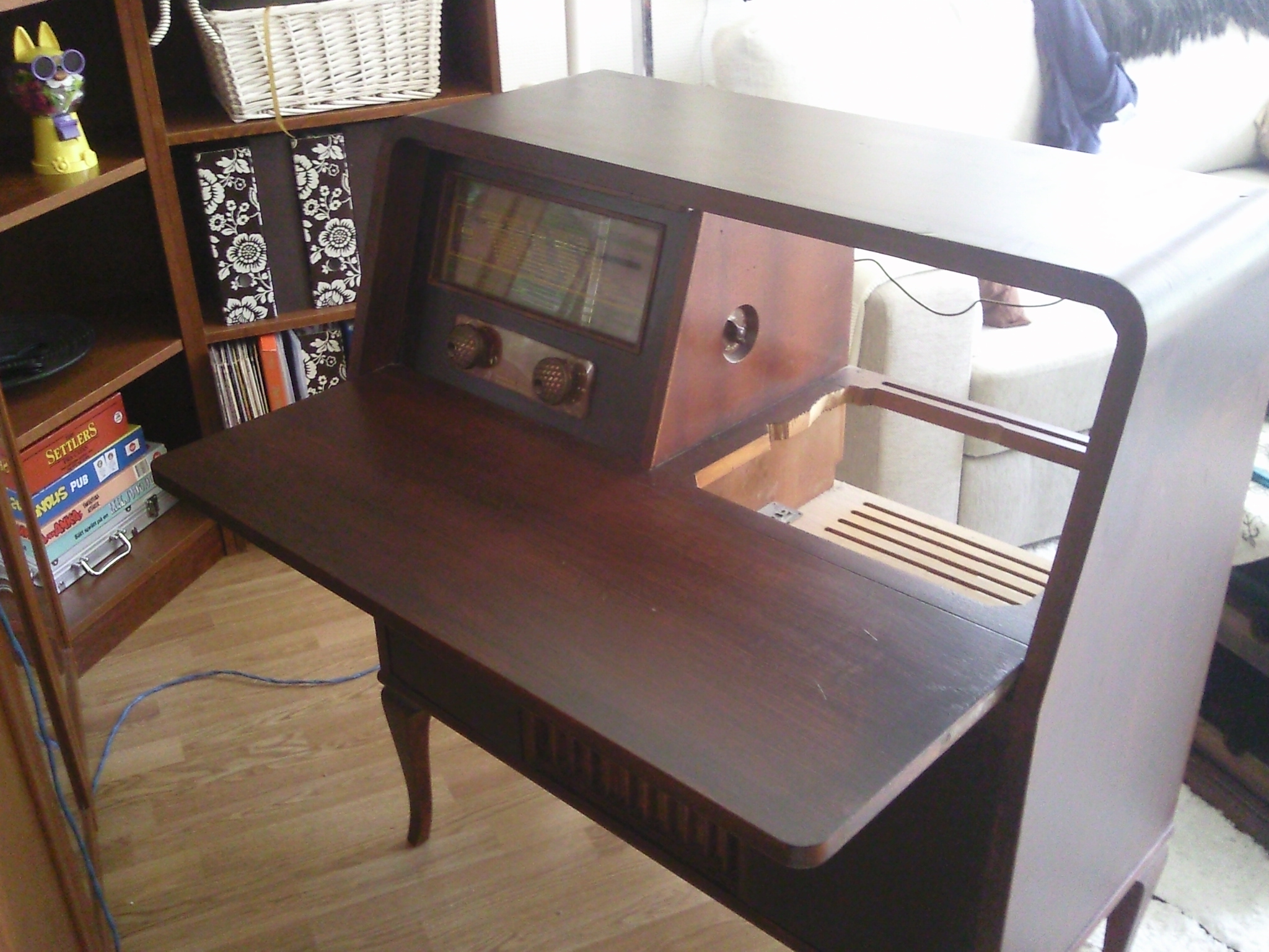

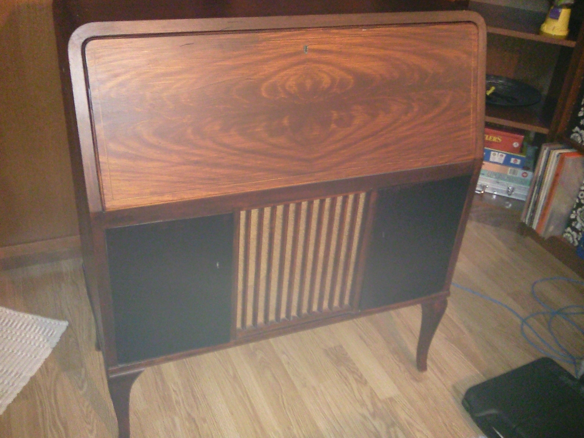

Så tilfeldigvis fant jeg et gammelt radiokabinett på Finn som ble gitt bort med masse plass, ikke for langt unna og et, for meg, pent utseende.
Heldigvis hadde det blitt en del "misshandlet" fra før så jeg får ikke dårlig samvittghet for å ødelegge et perfekt klenodium. Selve radioen fungerte heller ikke. :)

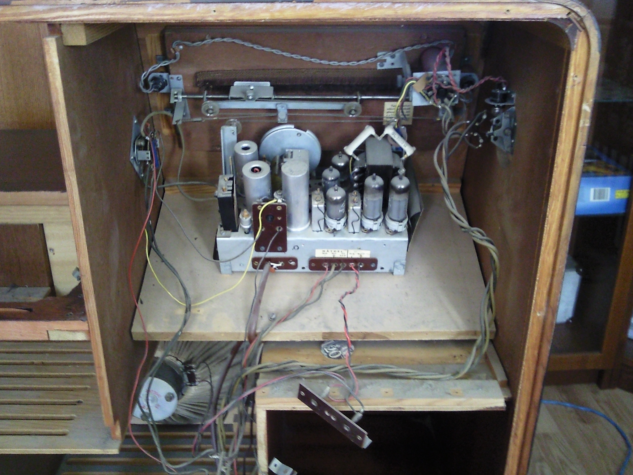

Først er det selvfølgelig å ribbe hele saken for innhold som ikke skal være der.
Her er den del bilder av det..

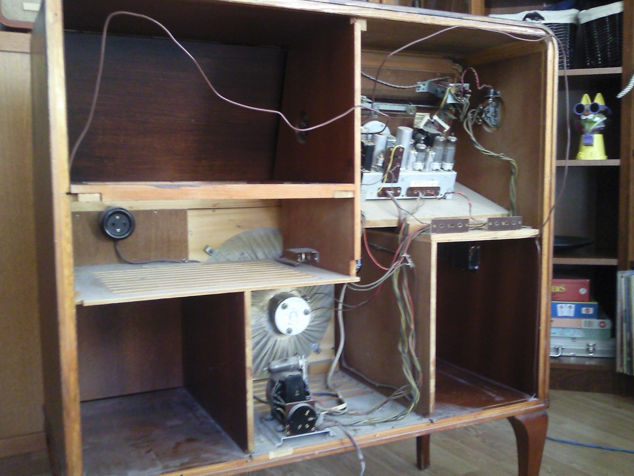

Her er bakveggen fjernet

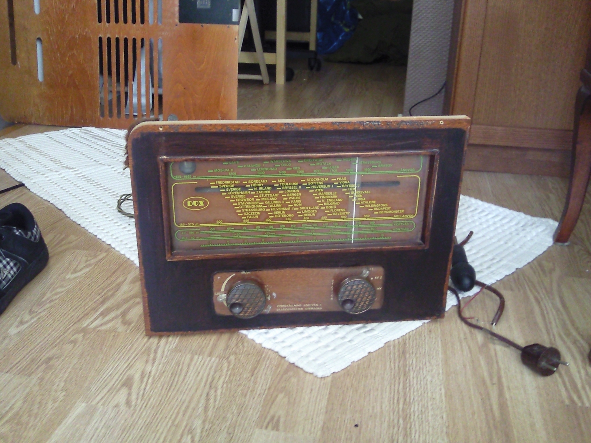

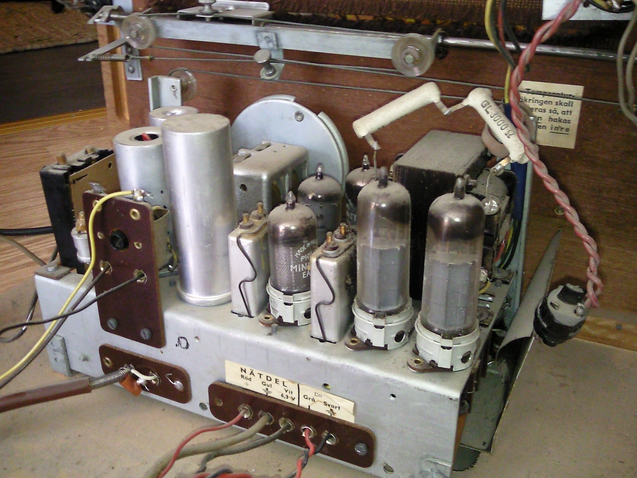

Her er selve radiodelen tatt ut.

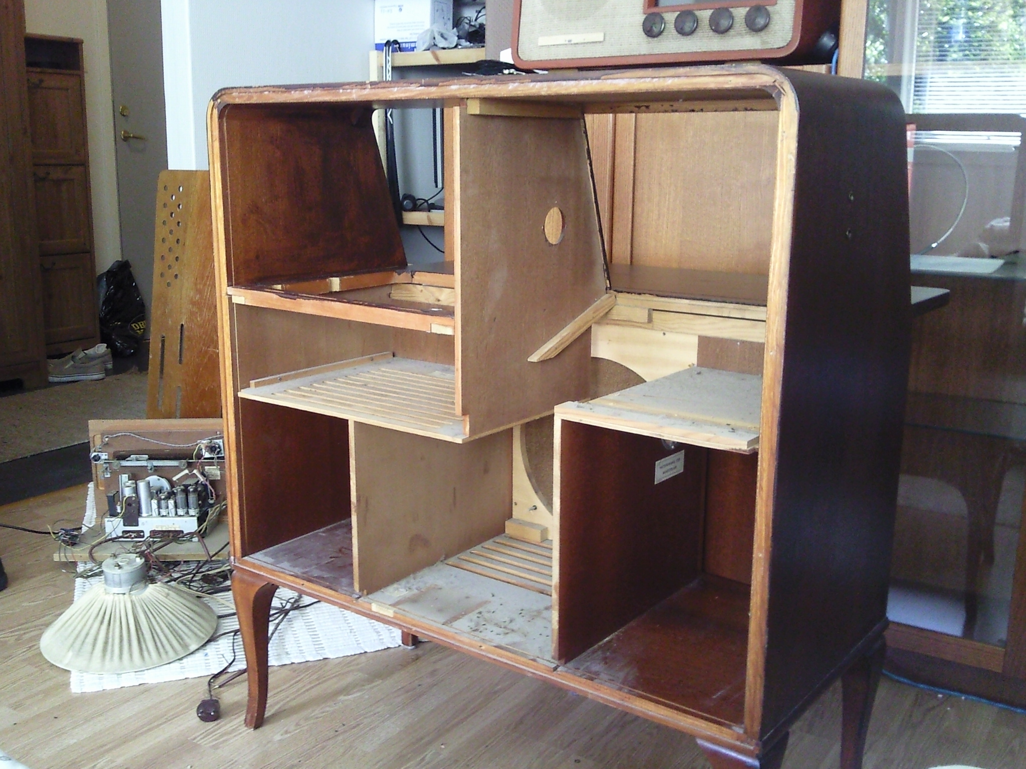

Og her er alt fjernet fra rammen.
Hvis noen trenger gamle radiodeler, gi beskjed! :p

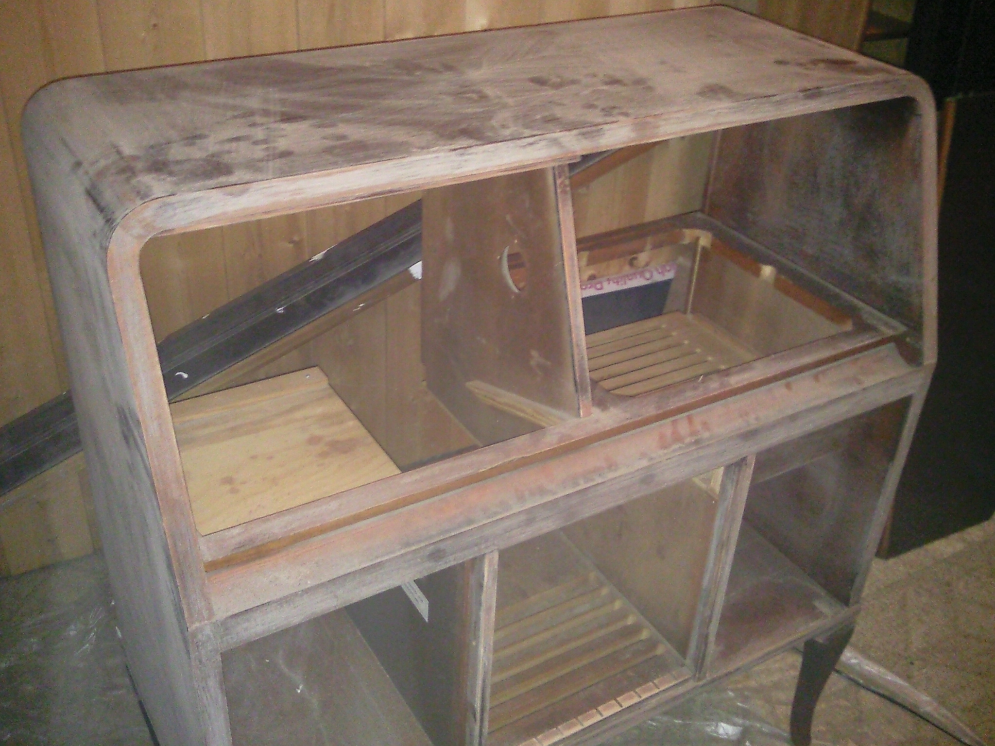

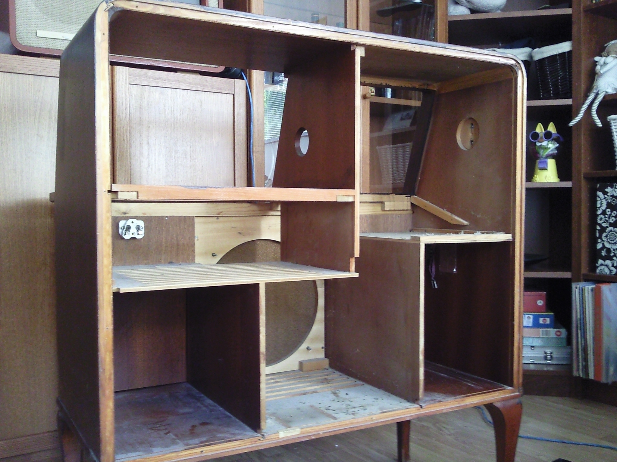

Og her er alt fjernet som skal fjernes. Herfra er det masse pussing som gjelder.

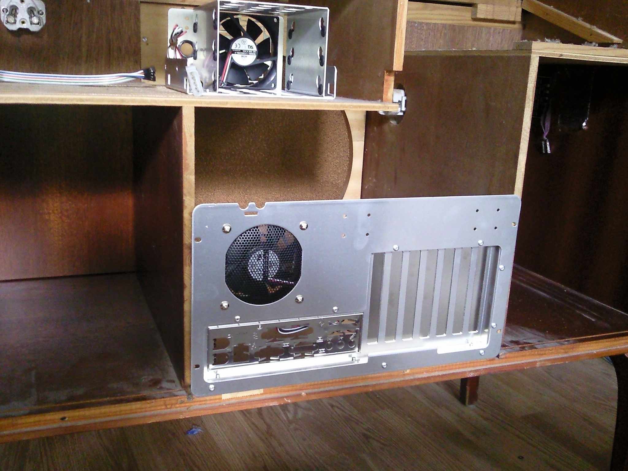

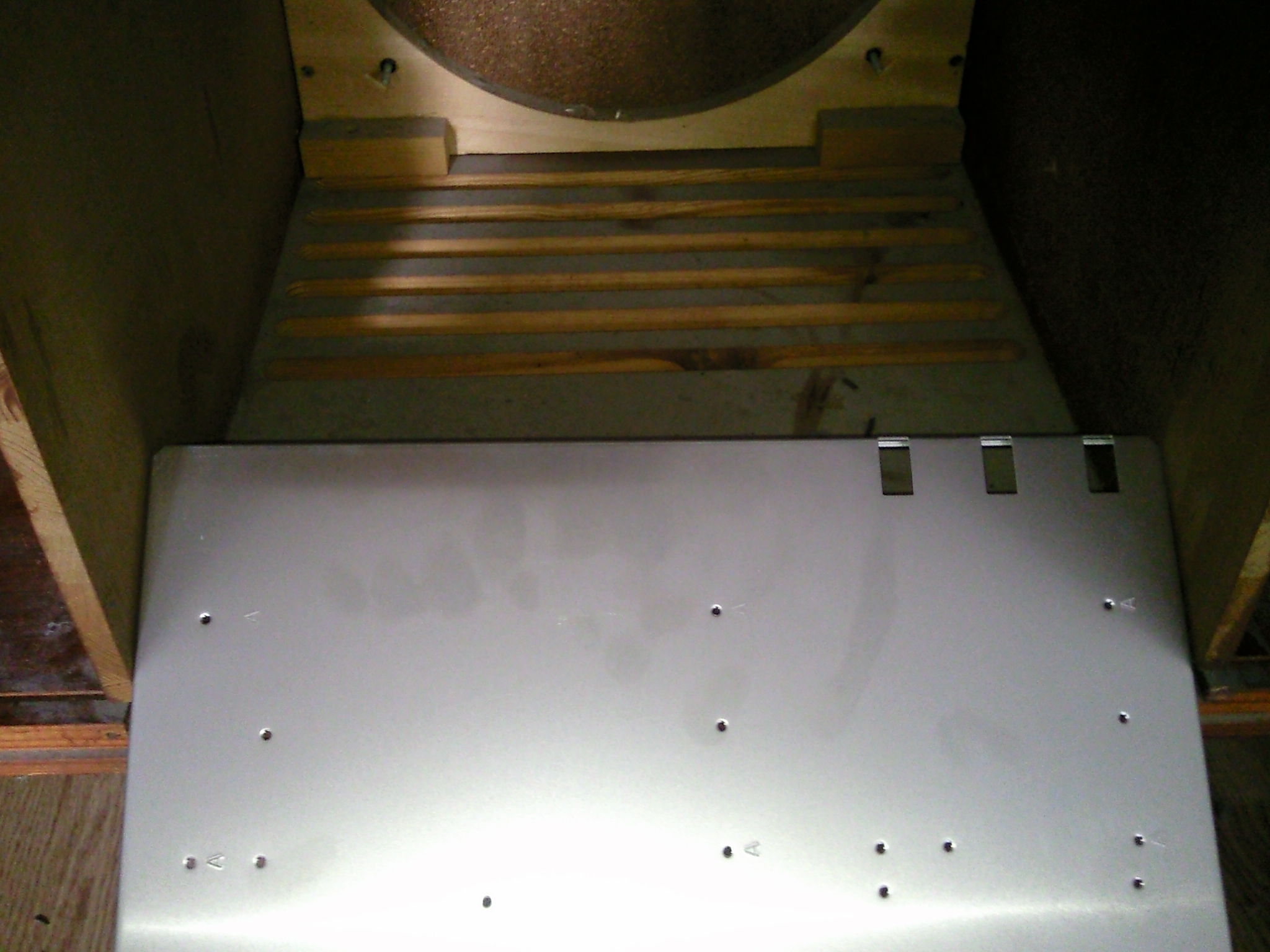

Ettersom jeg har tenkt på å lage noe slikt lenge så hadde jeg allerede kjøpt inn to komponenter.
Det ene er en "hovedkortholder" fra Lian Li og et harddisk-kabinett med power, reset og leds. Dette er egentlig komponenter til kabinetter Lian Li lager men passet mitt behov.
Og tror dere ikke at det passet perfekt! Griseflaks!! :D
Her er det 1mm på hver side! Som sagt, griseflaks! :D
Da blir det rydding i boden og deretter masse pussing. Får se hva som blir gjort videre denne helgen...

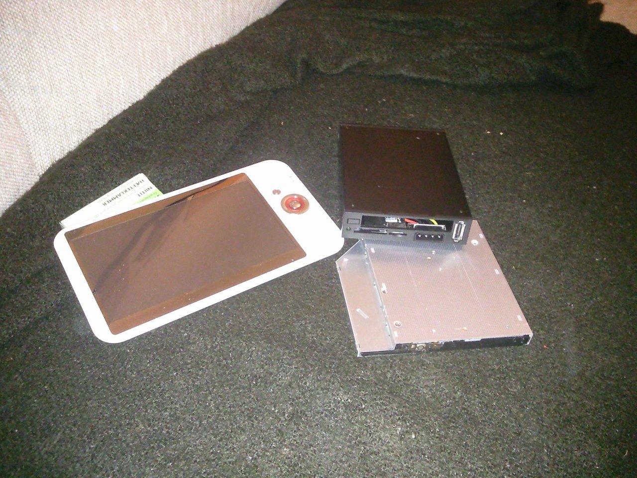

Her er noen av tingene:
- SATA-kontroller(trengs til det gamle hovedkortet).
- Et kombinert kabinett og holder for USB-harddisk (Kan være veldig praktisk).
- En IPAD wannebe (varierte tilbakemelding på denne og har hittil ventet ca 7 uker på at denne skal komme på lager).

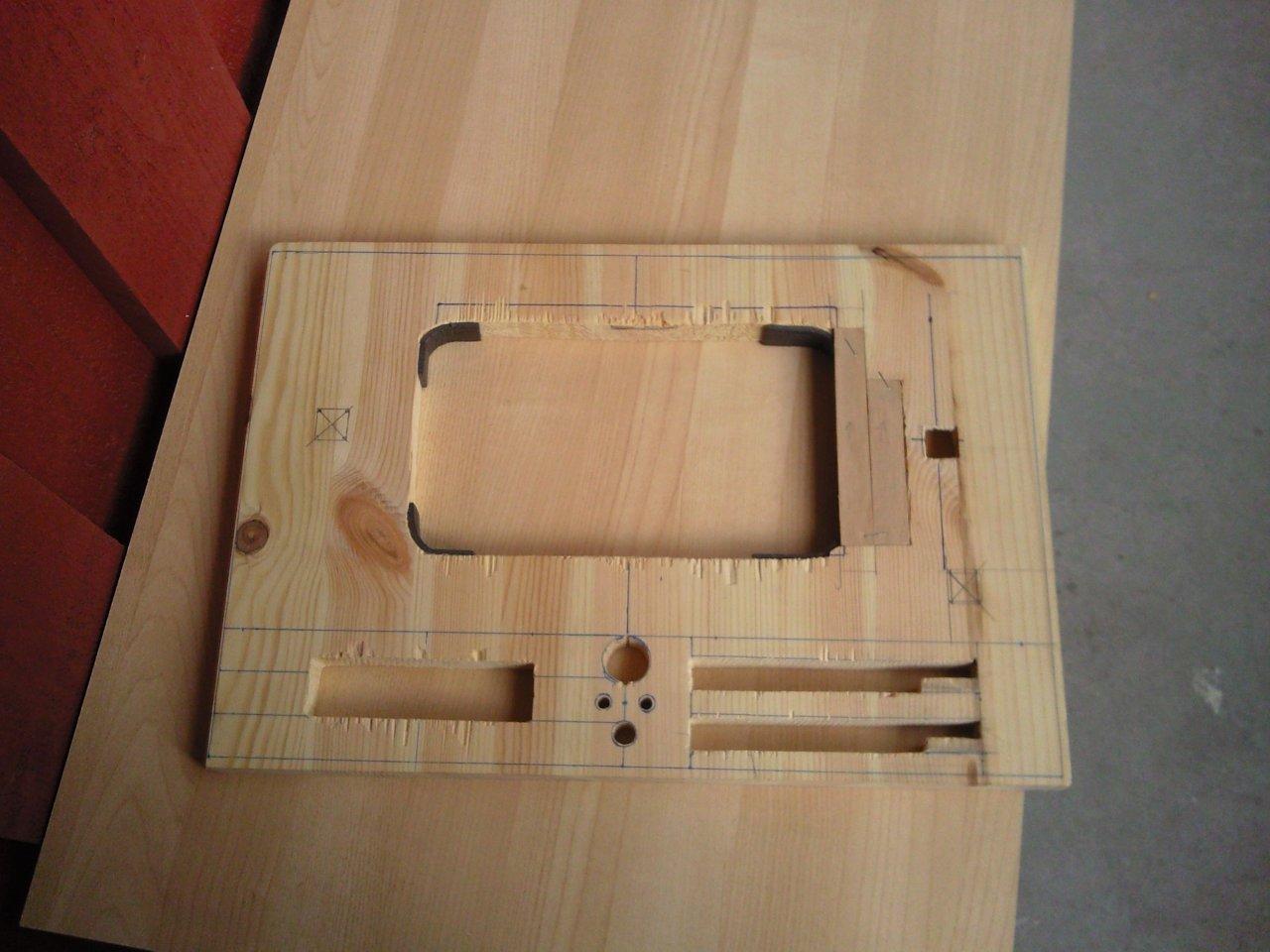

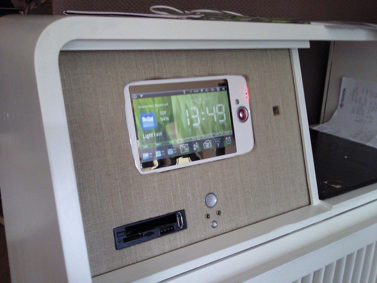

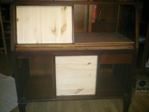

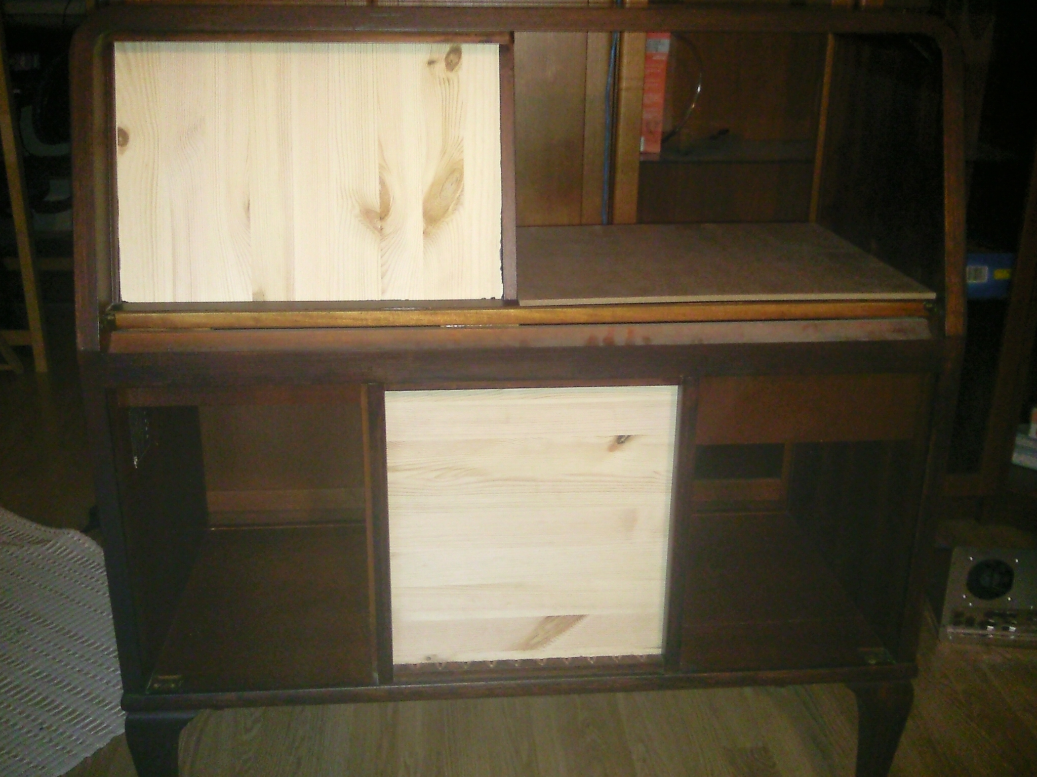

Da kommer det noen bilder.

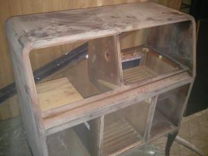

Her er de nye platene satt inn. De skal selvfølgelig ikke se slik ut men bestandig morsomt å se hvordan de skal bli.
Har fått pusset ned det meste her.

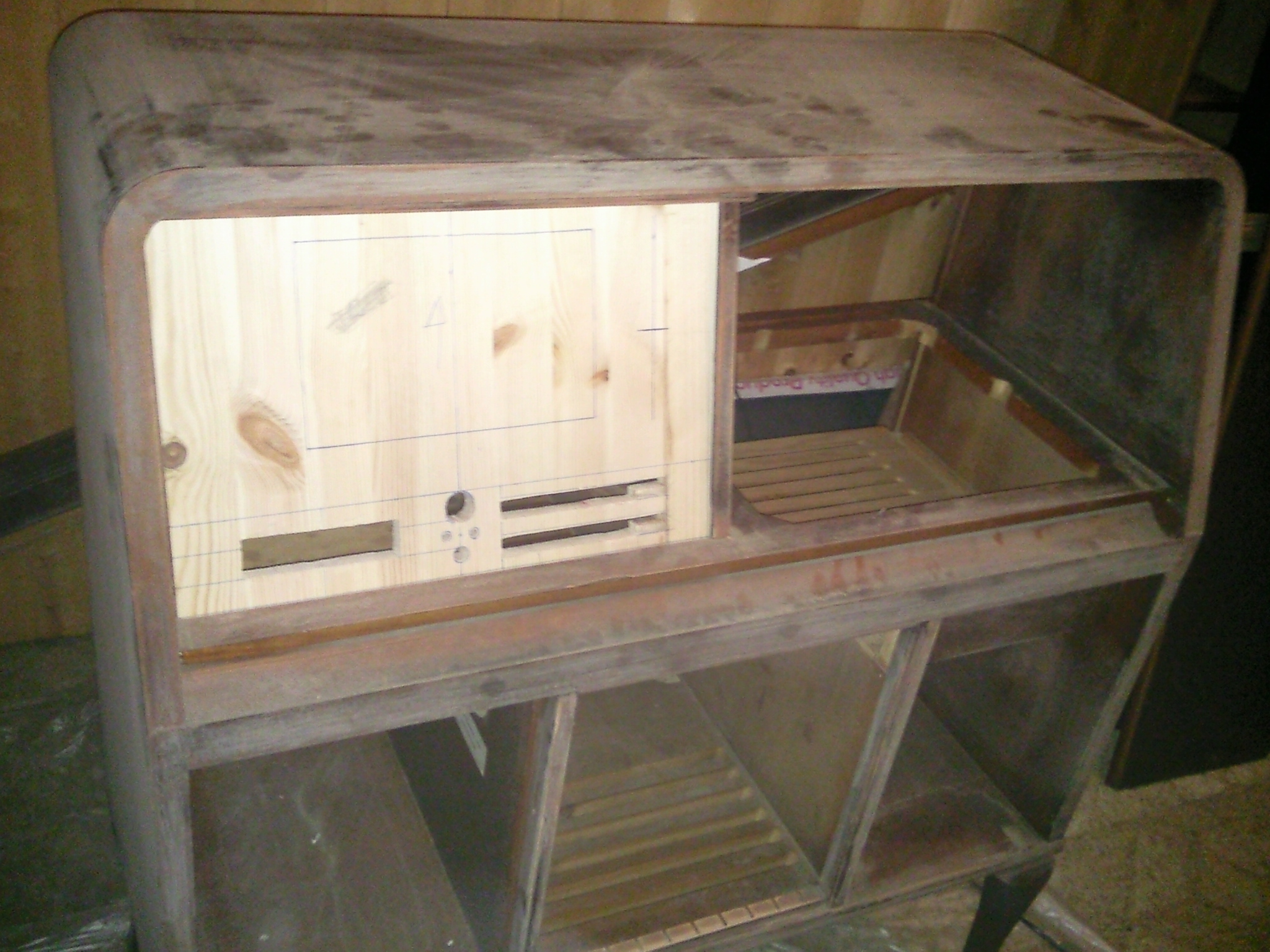

Og her har jeg satt inn ene hobbyplata med hull for DVD-rom og USB-HDD. Ikke fått laget ferdig hullet til wannabeIPADen ettersom jeg ikke har fått denne enda. Det må da vente litt..
Beklager den elendige kvaliteten på bildene, men har mistet minnekortet til det vanlige kamraet så da blir det mobilkamera. :(
Neste på agendaen er å vaske vekk støv, lime på plass noen småting og begynne å male. :)
Deretter begynner det morsomme med å montere deler. :)

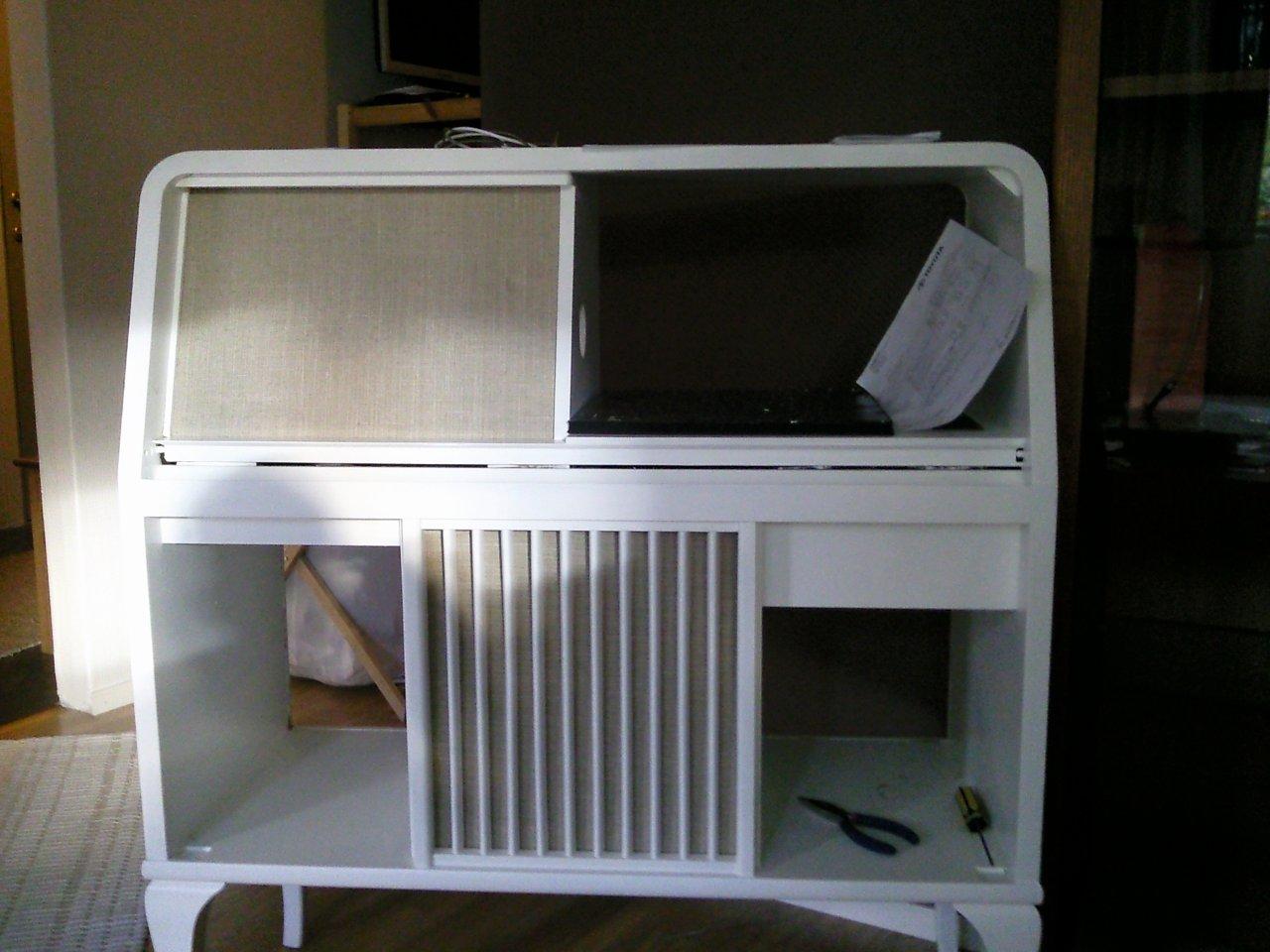

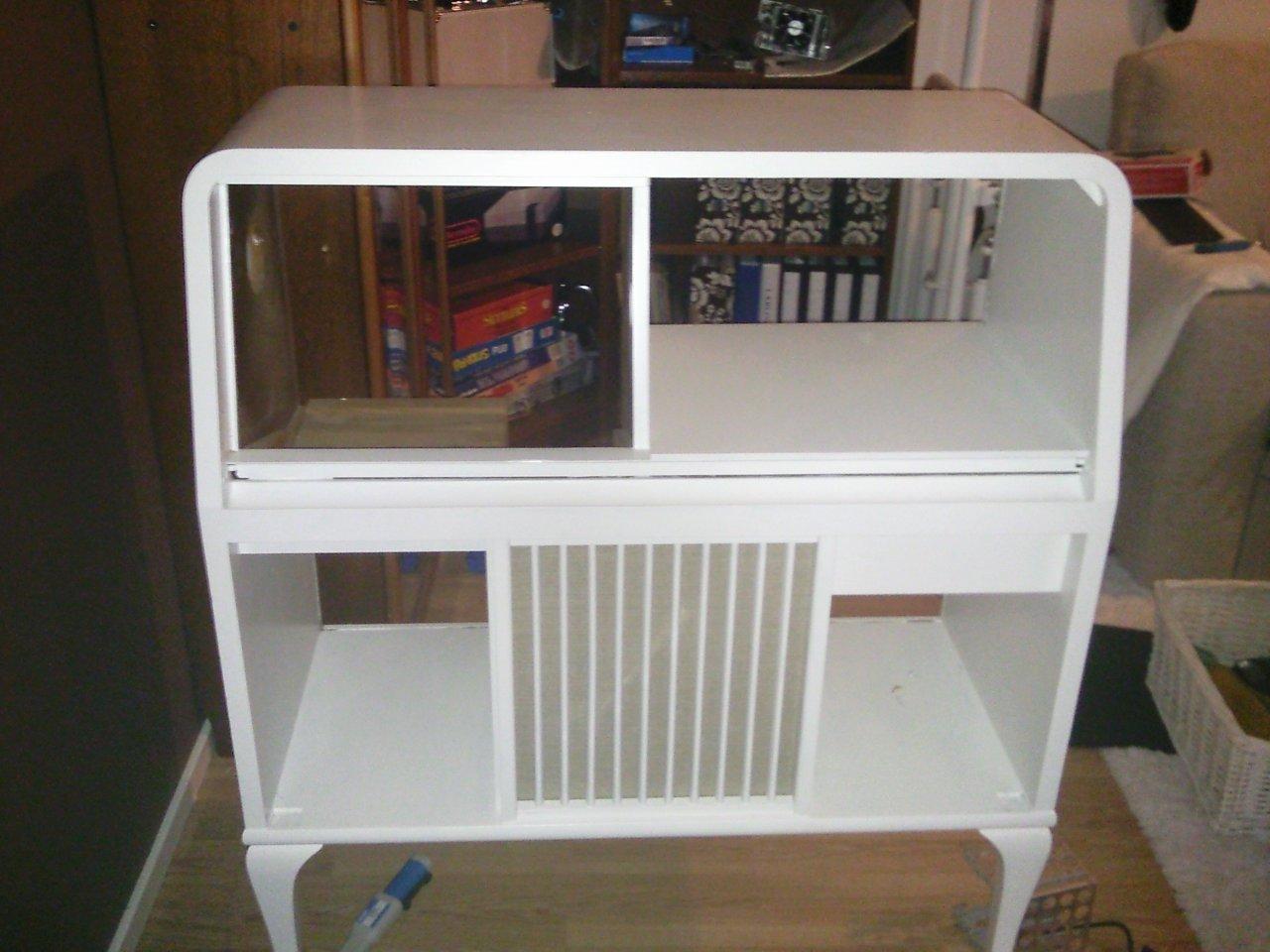

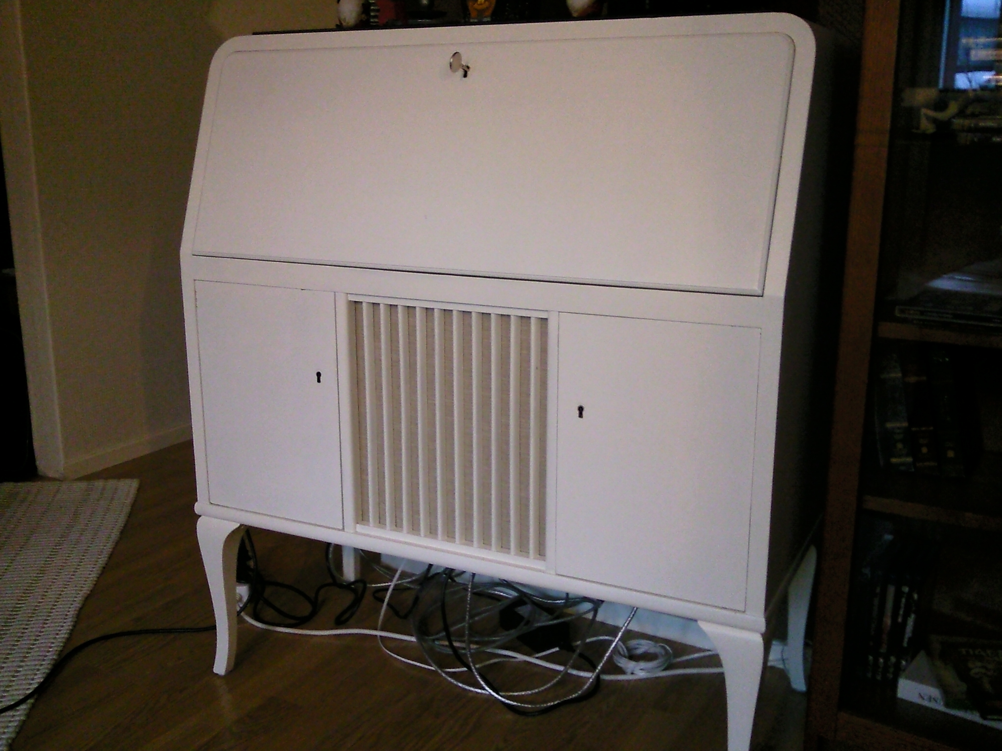

Har fått malt selve kabinettet og gjort en del småting. Er fremdeles mye som gjenstår av ting for å få det til å se pent ut, men det blir gjort etterhvert.
Her har jeg fått malt selve kabinettet. Kommer nok til å bli malt en gang til i fremtiden en gang ettersom det er noen ujevnheter som skal pusses ned og jevnes ut.

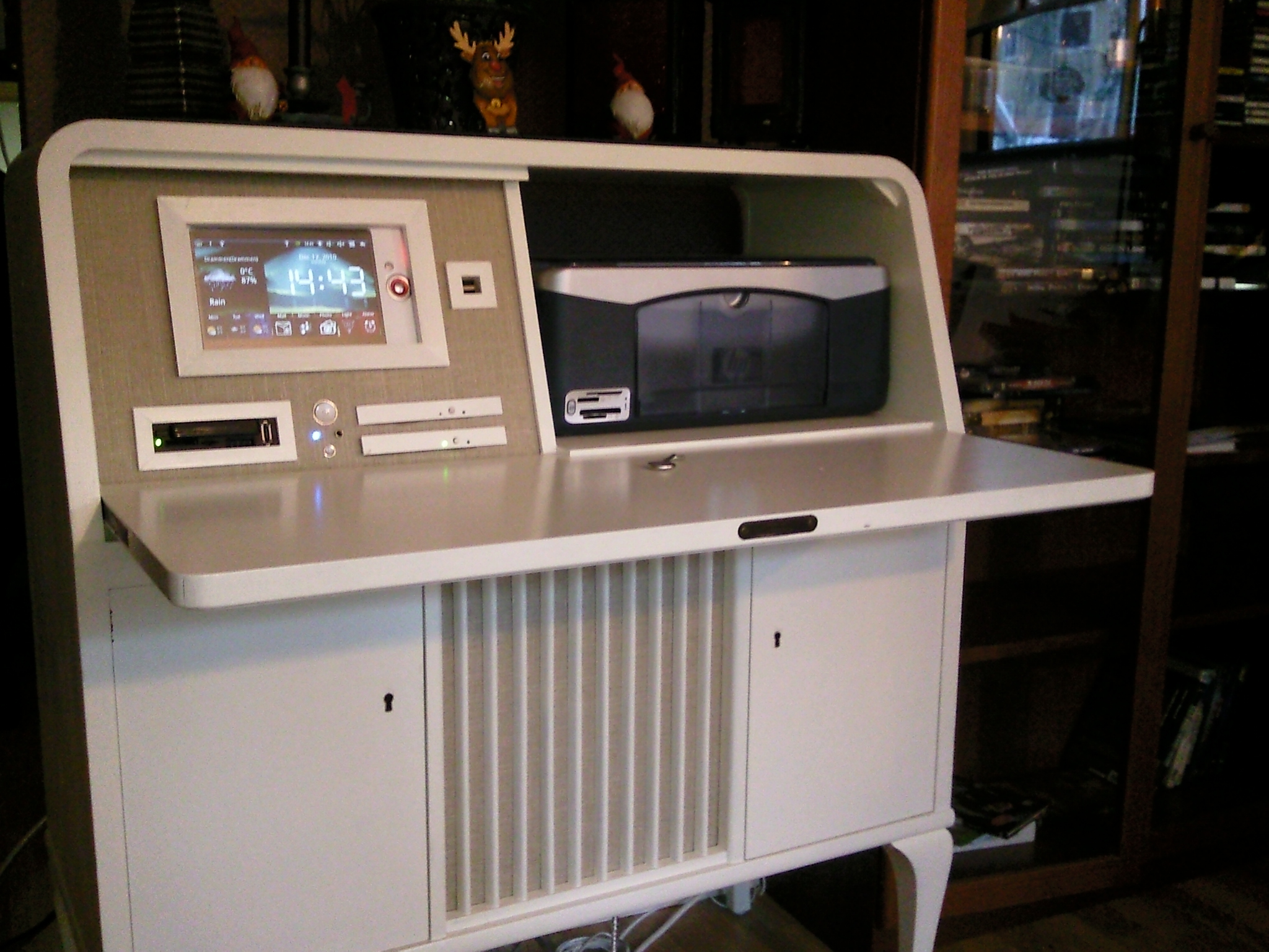

Her er det som skal inn i fronten. + en DVD-leser som ikke ligger her.
Her er fronten blitt saget ferdig. Mye småplukk når det kommer til kvaliteten på utskjæringen her men snakker dere ikke med noen proff snekker. :p
Og her har fronten fått limt på stoff så alt skal se penere ut.
Og her er ståa nå.
Skjært ut stoffet slik at det passer med det som skal settes inn. Gjenstår å skjære ut og lime fast rundt DVD-rommene og montere de til selve fronten.

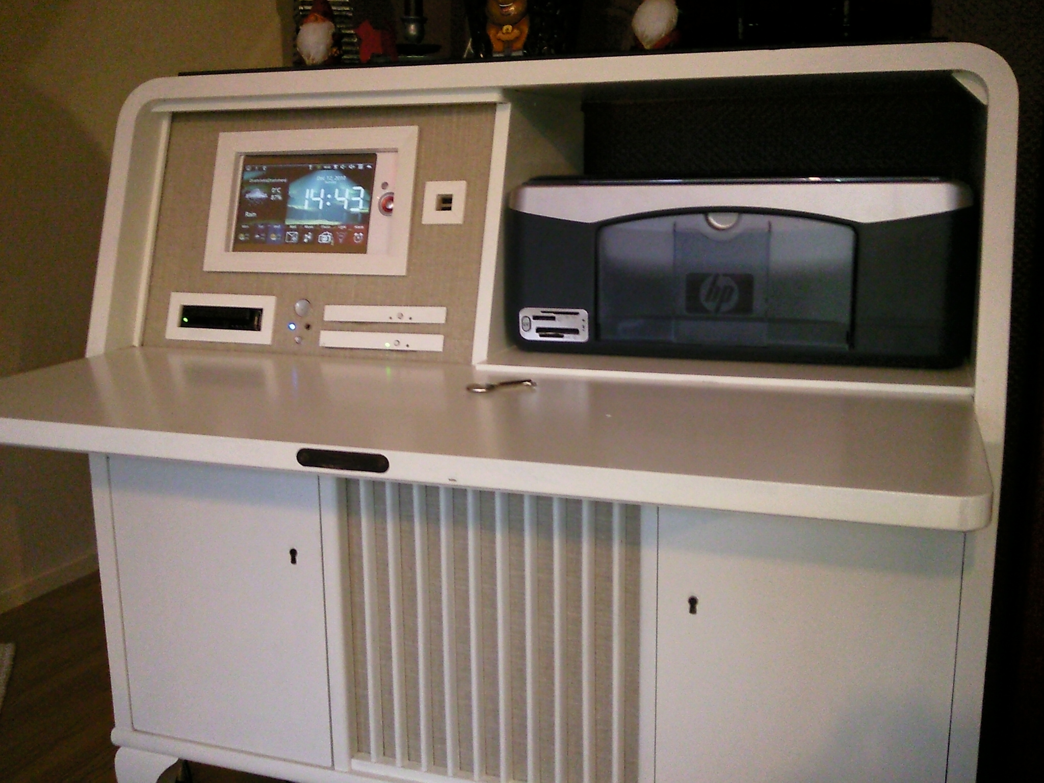

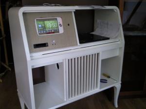

Heihei!
Har ikke skjedd noe her siden august oppdager jeg nå til min skam.

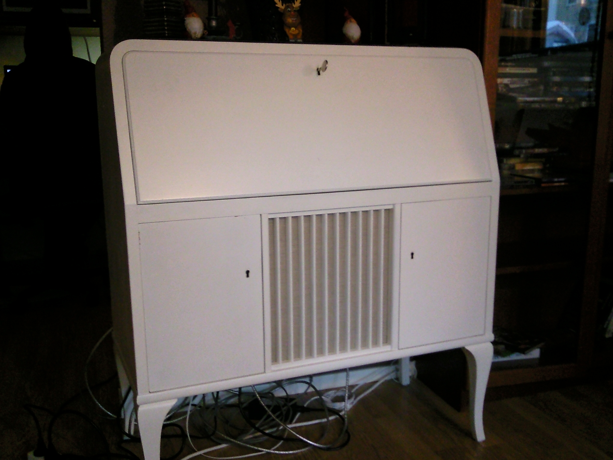

Noe mer har skjedd med prosjektet selv om det ikke her helt ferdig ennå (har hatt mye annet å gjøre og føre).
Legger kort og godt bare inn noen bilder, så får vi se om det kommer mer utfyllende info til slutt..
Så sier vi god jul til alle sammen!
