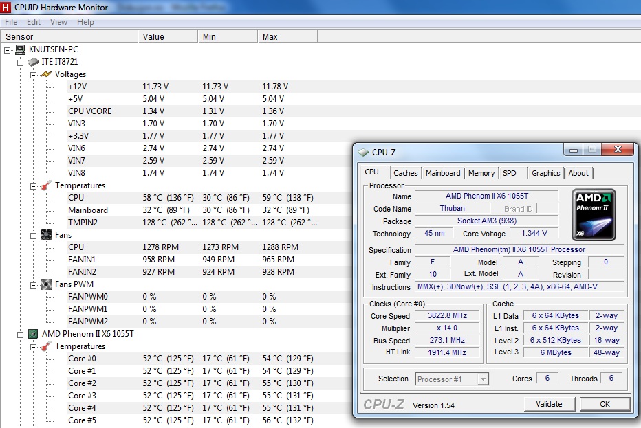

knutsen92 Skrevet 27. juni 2010 Del Skrevet 27. juni 2010 (endret) Hei! Jeg har nå fått sammen pc og testet ut litt og hvert. Har havnet på 3.8GHz på 1.30500V og alt fungerer smertefritt til nå. Holder på kjøre Prime95 i bakgrunn her nå og ingenting fryser oppe og tempraturene er ok. Tingen er at min spenning blir ikke konstant på 1.30500V? Den øker helt til 1.344V ved 100% av prosessoren. Har kanskje noe å gjøre med at jeg kjører med Cool'N'Quiet på? Her er temperaturen etter 20min kjør av Prime95. Er i et Fractal kabinett forresten, originale vifter og en god CPU kjøler fra Noctua. C12-SE14 tror jeg den het. Endret 27. juni 2010 av knutsen92 Lenke til kommentar

knutsen92 Skrevet 27. juni 2010 Forfatter Del Skrevet 27. juni 2010 (endret) Jeg bruker det ja, det ikke nødvendig men kan gi litt større marginer og få en bittelitt høyere overklokk. Virker som du har en ganske grei chip siden du enda kjører på standard spenning, så jeg regner med du skal kunne klare noe av det samme uten å nærme deg noe volt som kan betegnes som "risikabel". Kjørte fortsatt på standard spenning selv på 3.8 sist jeg prøvde men ikke med de tidligste biosene. Har egentlig ikke klokket så mye med den biosen jeg har nå men vet at den fikser mye av vcore kravene så er ikke helt sikker på hva vcore må ligge på for 4GHz på min chip, men sist var det hvertfall 1,40. Regner med det er noe lavere nå. Ja, stabiliteten ble faktisk bedre, men spenning er forsatt på 1.344V. Har en maks temperatur på 74C, er dette alt for høyt? Fikk akkurat "Self-test 1024k completed". Syntes temperaturen er ganske høy. Endret 27. juni 2010 av knutsen92 Lenke til kommentar

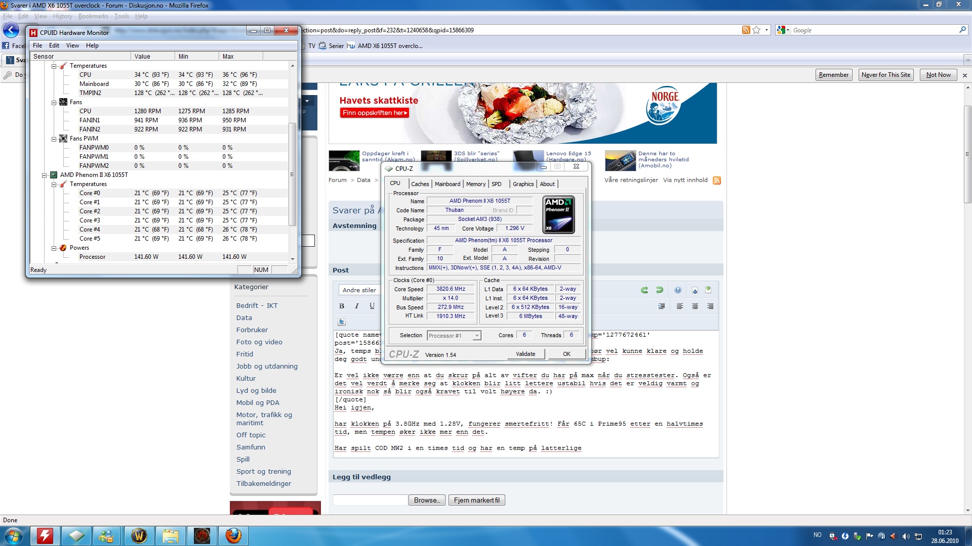

knutsen92 Skrevet 27. juni 2010 Forfatter Del Skrevet 27. juni 2010 Ja, temps blir jo så klart aldri så høye til vanlig nei, så du bør vel kunne klare og holde deg godt under 50C på CPU med den kjøleren der tenker jeg Er vel ikke værre enn at du skrur på alt av vifter du har på max når du stresstester. Også er det vel verdt å merke seg at klokken blir litt lettere ustabil hvis det er veldig varmt og ironisk nok så blir også kravet til volt høyere da. Hei igjen, har klokken på 3.8GHz med 1.28V, fungerer smertefritt! Får 65C i Prime95 etter en halvtimes tid, men tempen øker ikke mer enn det. Har spilt COD MW2 i en times tid og har en temp på latterlige 25C! Se bilde: Lenke til kommentar

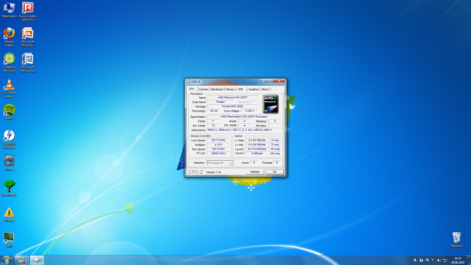

knutsen92 Skrevet 28. juni 2010 Forfatter Del Skrevet 28. juni 2010 Ble litt ivrig, se hva jeg fikk til! Rakk akkurat å screenshoote å lagre, så kom bluescreen ;p Gått tilbake til 3.8GHz, det holder i massevis og orker ikke en ustabil PC. Lenke til kommentar
