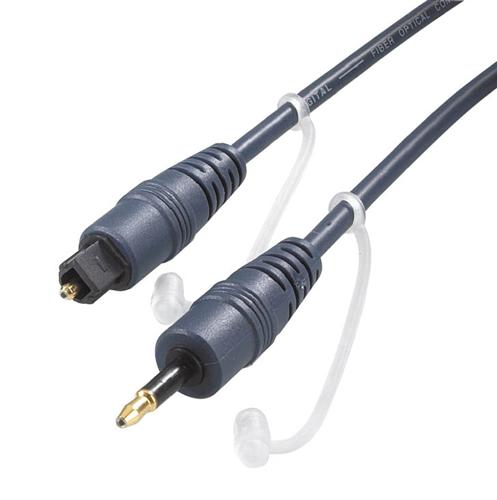

Siden ingen hadde kunnskap om dette tok jeg kontakt med Acer. Og jeg krev dette:
"Jeg ser denne maskinen har støtte for SPDIF for lydutgangen. Men er dette Toslink eller coax? Dvs kan jeg feks bruke en optisk Toslinkkabel 3.5mm, eller må jeg bruke coax.
Jeg tenker nemlig kjøre bilde til tv via HDMI og lyd til surroundanlegg via toslink på denne maskinen om det er mulig?"
Svar fra Acer: "For så å kunne hjelpe ber vi om SPDIF signalet taes ut via en 3.5 Jack (samma type som hodetelefoner), da signalet taes ut fra hodetelefonutgangen.
Man endrer en instilling på lydkortet til digital ut, så vil det gå ut et digitalt signal fra hodetelefonutgangen istedenfor analog lyd.."
Altså jeg fikk ikke svar om det var toslink eller coax støtte. Utrolig nok :-)
Så spørsmålet blir, kan dette tolkes som om singalet er optisk? Altså lys, slik at jeg kan bruke en toslink jack kabel?

Hmm, hvis jeg tolker svaret fra Acer riktig så er det faktisk coax kabel du trenger. Hvodan skal man koble en optisk kabel til hodetelefonutgangen?

Det stemmer at det taes ut i hodetelefonutgangen. Den fungerer nemlig både med vanlig hodetelefoner og optisk kabel med jack-utforming på pluggen som skal inn i maskinen (f.eks. claes/biltema har disse).
Dette er en helt vanlig utgang på laptops, har forsåvidt til gode å se en med coaxial lydutgang.

Sant det, tidligere utgaver har vel kun hatt optisk. Men med en ny pc kan man jo aldri vite. Og jeg synes det er merkelig at produsent ikke spesifiserer dette. Jeg er tilhenger av at tekniske ting spesifiseres korrekt, og det kan da ikke være så vanskelig å få til for produsenten.
