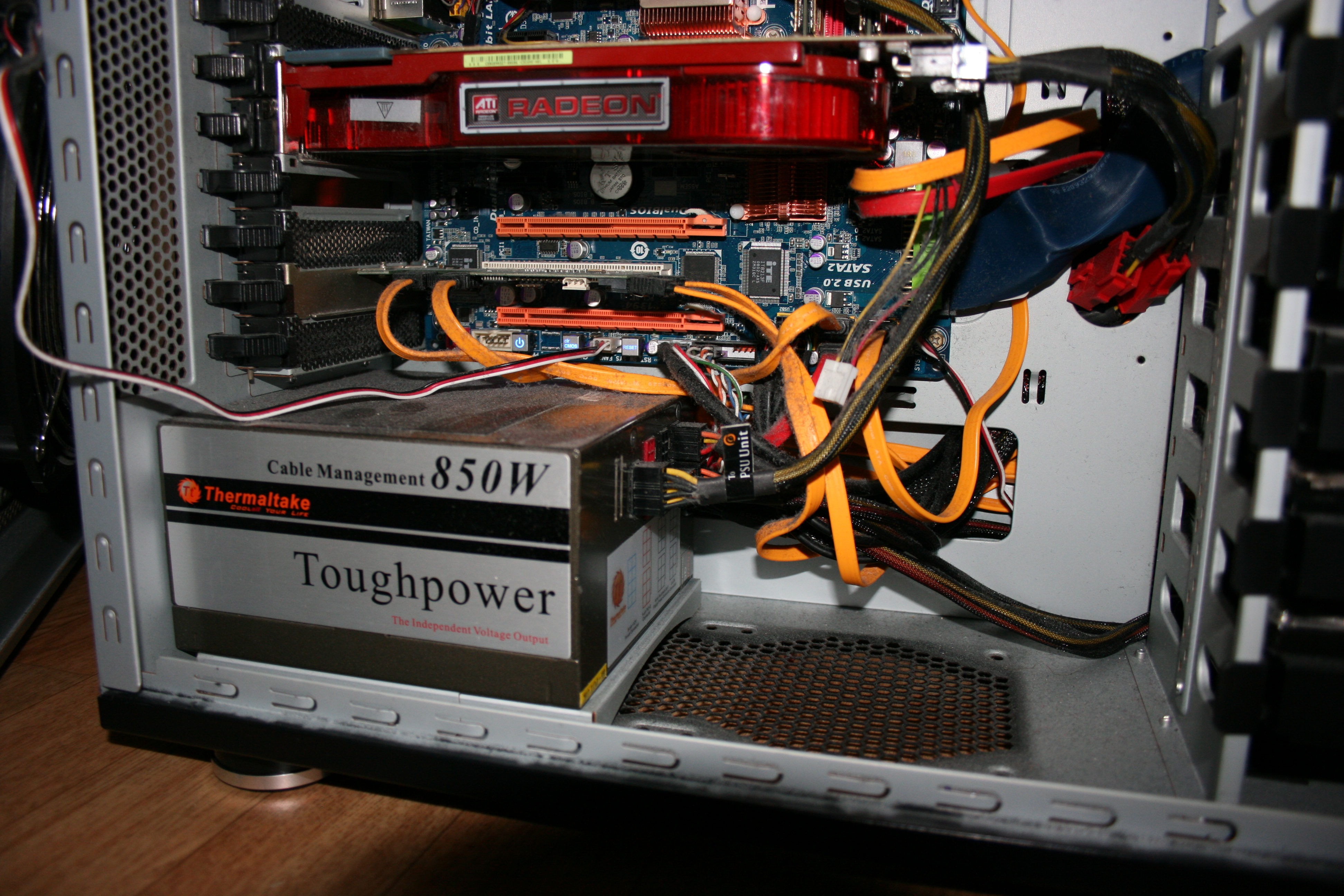

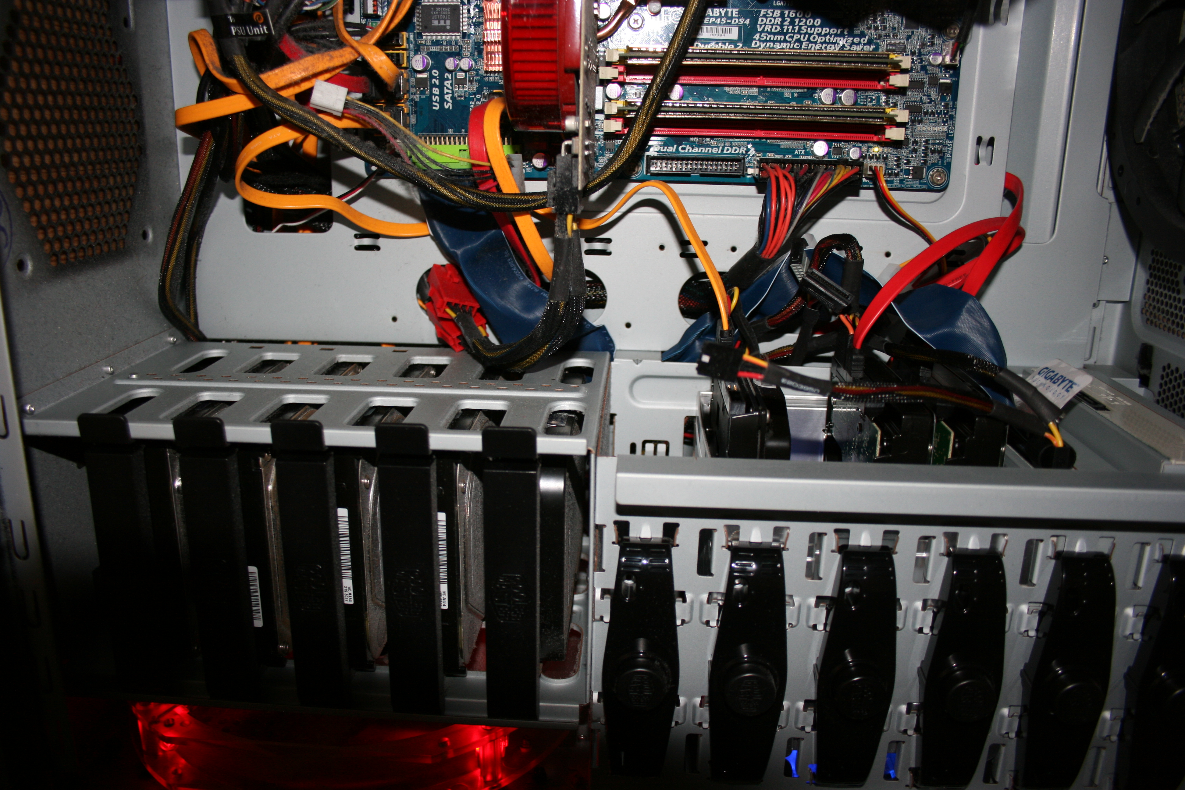

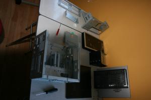

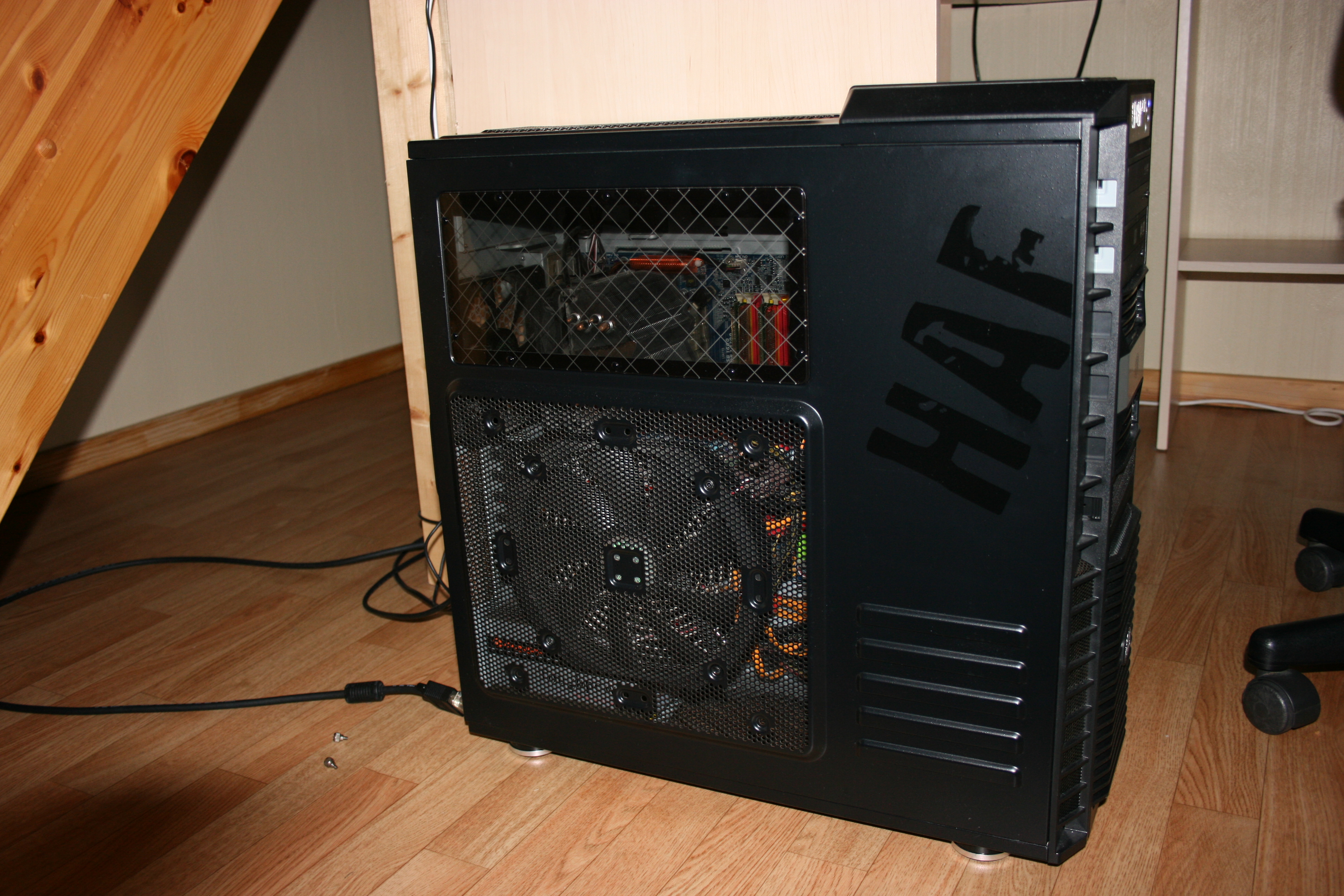

Jeg har en gammel hybrid storage/spill pc jeg skal skifte ut til rein gaming pc. Det har med det finnes dessverre utrolig mange forskjellige harddisk størrelser i kabinettet. Vi snakker om HDD fra 150GB til 2TB, men den enorme fysiske størrelsen og strømforbruke skal jeg lage en ny rein server som skal bruke mye mindre strøm.
Det er et HAF 932 BIG TOWER kabinett med 10 HDD + 1 x SSD (Gjømt i bunnen under siste harddisken)
Det mangler 2 HDD. Grunnen er at en venn låne to harddisker
Lenge siden vår rengjøringen
Alle bildene blir tatt av mitt trofaste speilreflekskamera: Canon EOS 400D.

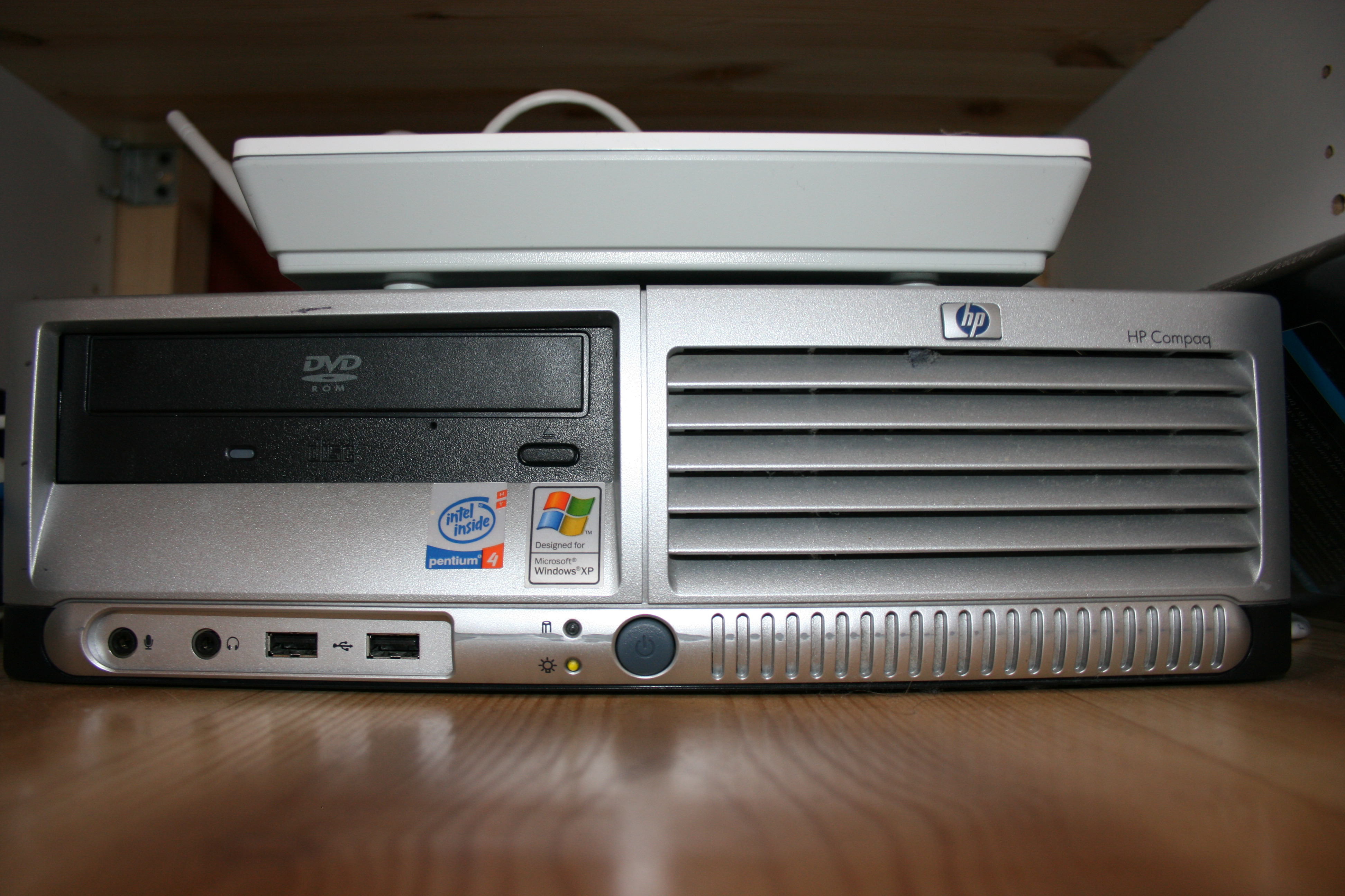

Denne pc bruke jeg som primær pc. Jeg har også en gammel HP server jeg bruke til hosting av vt, ts3, web osv.
Her har vist Telenor sitt Multimodem ZyXEL P2602HWT-F3 lurt seg inn på kameraet. Et modem som har gitt meg mer problem en det jeg fortjene.
Planen for den hybrid pc-en blir å ta vekk alle harddisker under 1 TB. (5 harddisker) Den pc-en skal bli update seinere når jeg er ferdig med Lower-case (Kanskje ny arbeidslogg :hmm:)

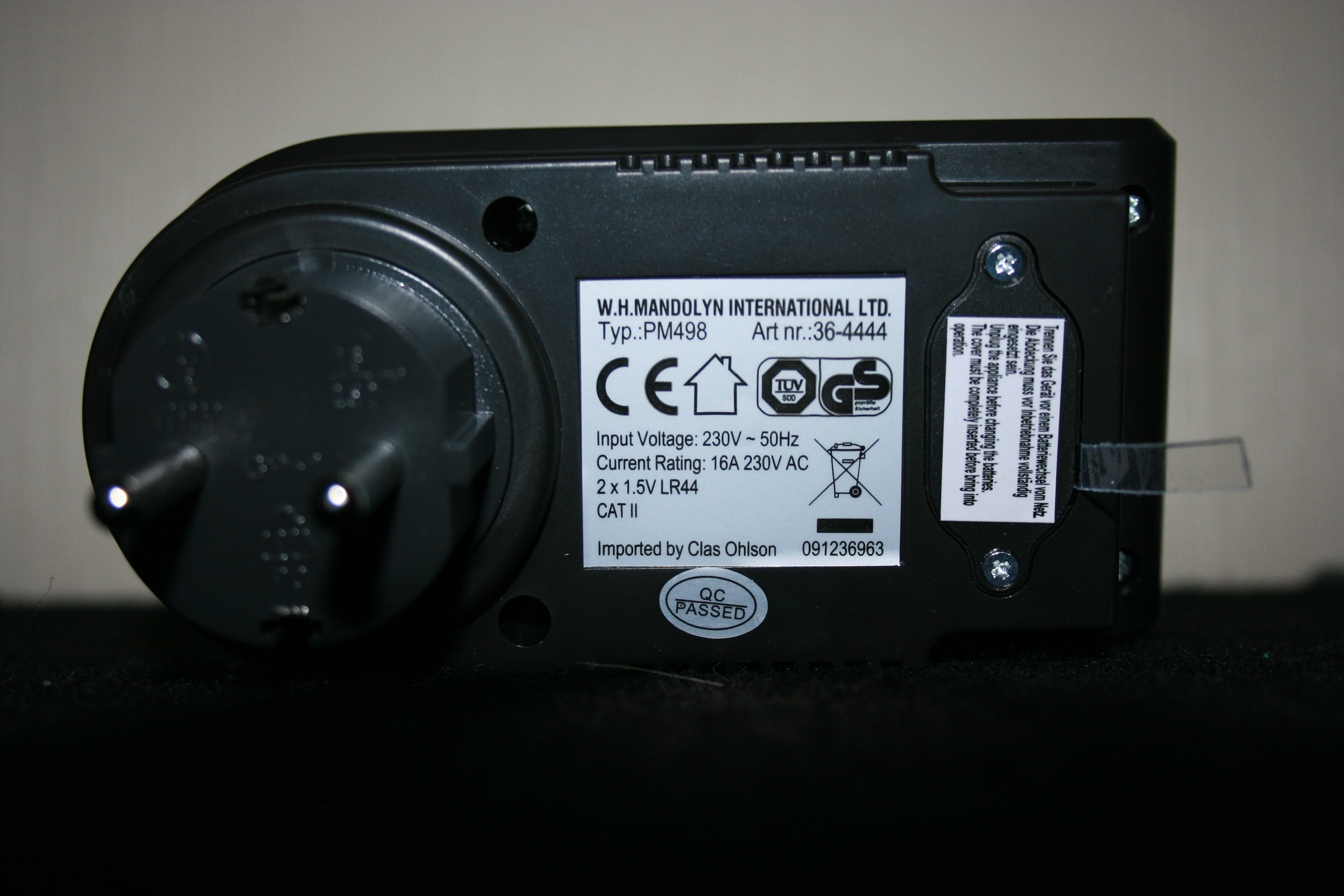

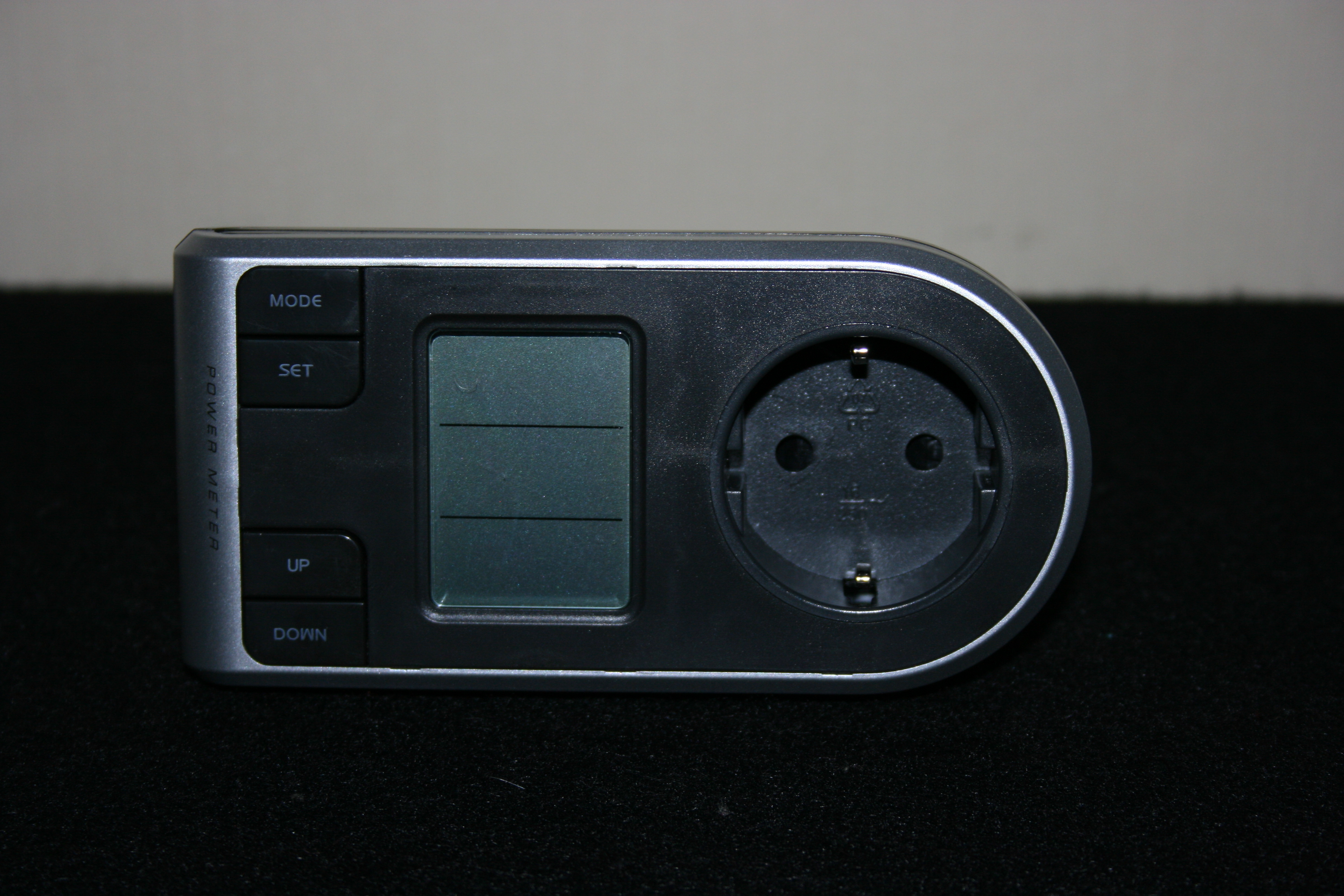

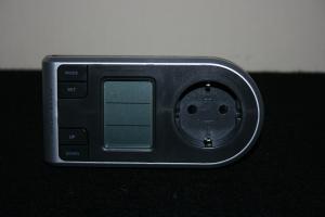

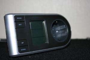

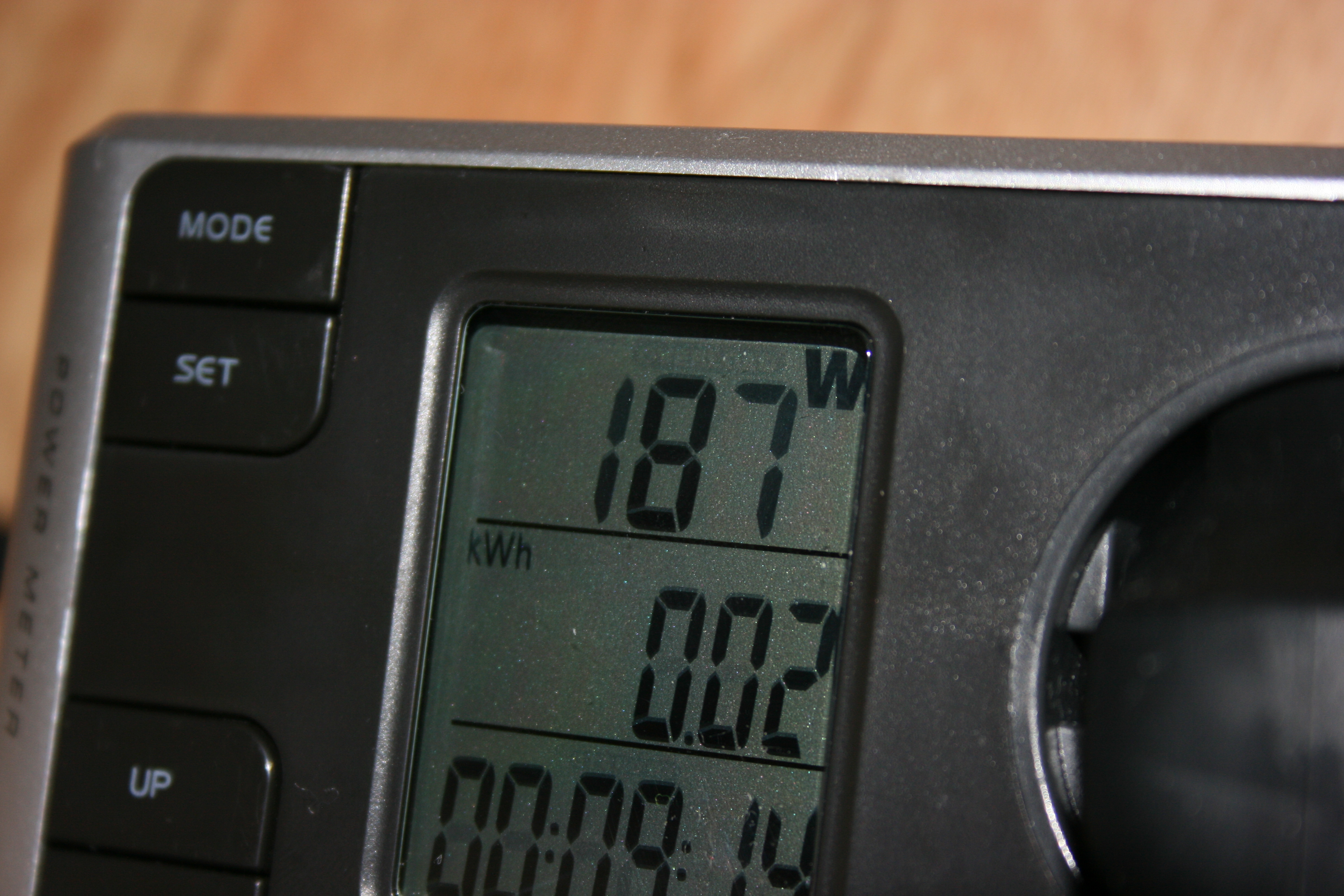

Dette blir en liten review av den nye duppedingsen min for måling av energiforbruket av den nåværende løsning.
Electronic Energy Meter PM 498 fra ESIC.
Maks watt er 3860w (Står i manualen)
Ingen tvil kor jeg kjøpte denne :innocent:
Teknisk data for den krevende
Produktet er svært enkelt å bruke, det er faktisk plug and play. Det som er å legge merke til at batteriet er montert med levering slik du må ta ut en plastremse som beskytter enheten fra å lades ut i butikken.
Bilde av energimåleren i aksjon.
Display er inndelt i tre felt. Der den øverste delen av displayet viser spenning (V), strømstyrke (A), maks strømstyrke (max A), effekt (W), maks effekt (max W) og innstillinger for alarm angående overbelasting i effekt eller strømstyrke. Midten av displayet viser forbruket av totale energi (kWH), kostnader pr. kWh (pris/kWh) og totale kostnaden. Den nederste delen av displayet viser total tid du har brukt energi og du har visning om den er innstilt i standby eller normal.
Du har mulighet for nullstilling av lagret verdier. (kWh, total tid osv.) Bruksanvisningen er enkel å forstå. Du har mulighet for og velge språk mellom: Suomi, Norsk, Svensk eller Engelsk bruksanvisning.
Standby moduset er utrulig genialt. Den er for og måle verdier under 35w. Har du en DVD spiller eller en TV stående i standby kan denne dingsen fortelle deg kor mye den bruker i standby. Den er faktisk enkel og handy til bruk for jakt etter enheter som bruke mye strøm i standby.
Energimålere har en feilmargin på +/- 3% av målt verdi (+/- 2W, 0,01A eller 0,1 kWh) som er respektabelt. Tar du en verdi på 600w er ikke feil verdien mer en +/- 18w +/- 2w. Der minste og maks verdien av resultatet er 580w og 620w som er godkjent til mit bruk.
Energimålere fungere svært bra, det som sette den ned er at displayet har ingen form for lys. Vist du har gjømt strømuttakene slik jeg har gjort i huset i mørke kroke bør du ha med deg lys eller bruke blits fra et kameraet som i mitt tilfelle.
Til en pris av 149 kr er den å anbefale!
8/10
Skriv gjerne deres meining i kommentartråden!

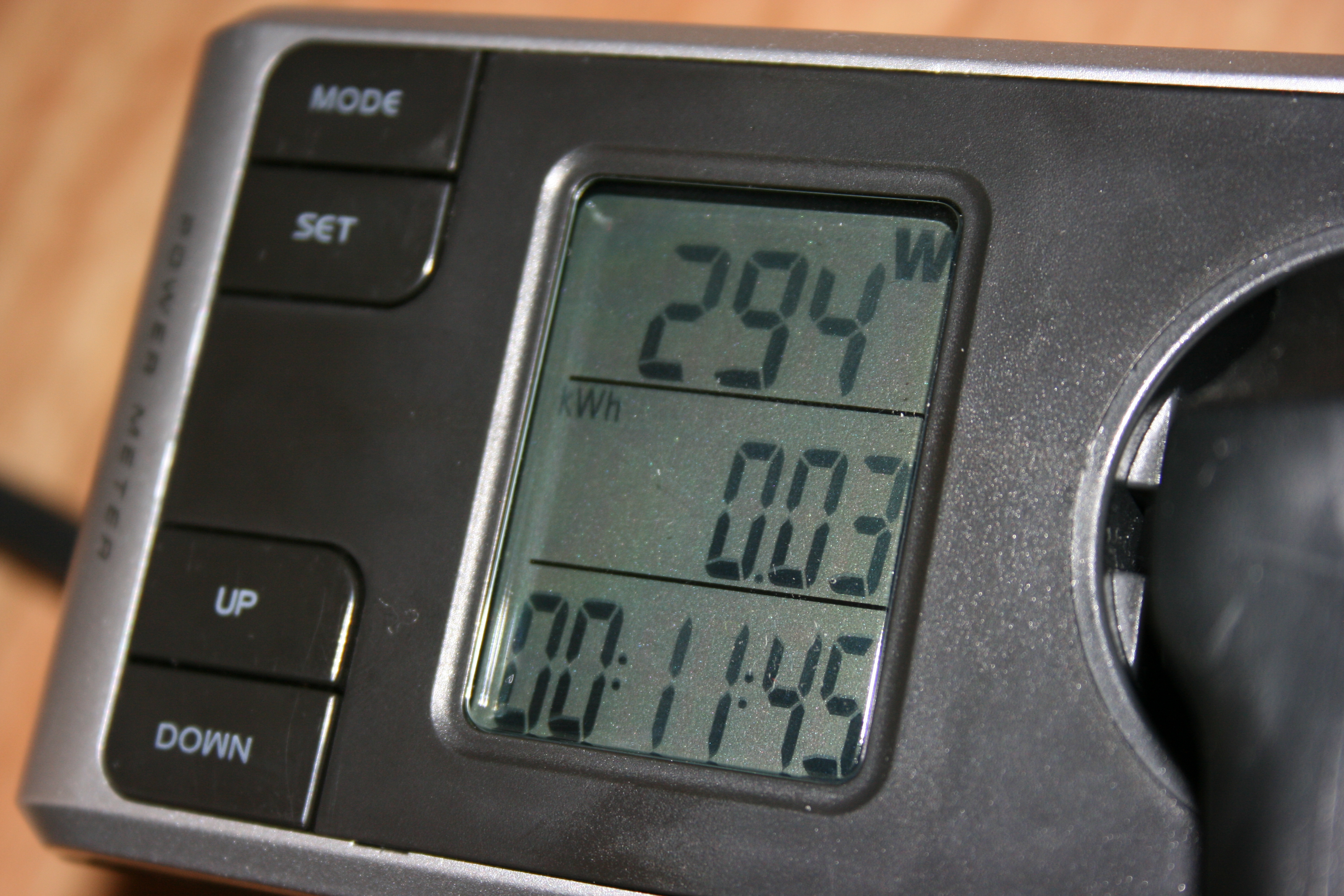

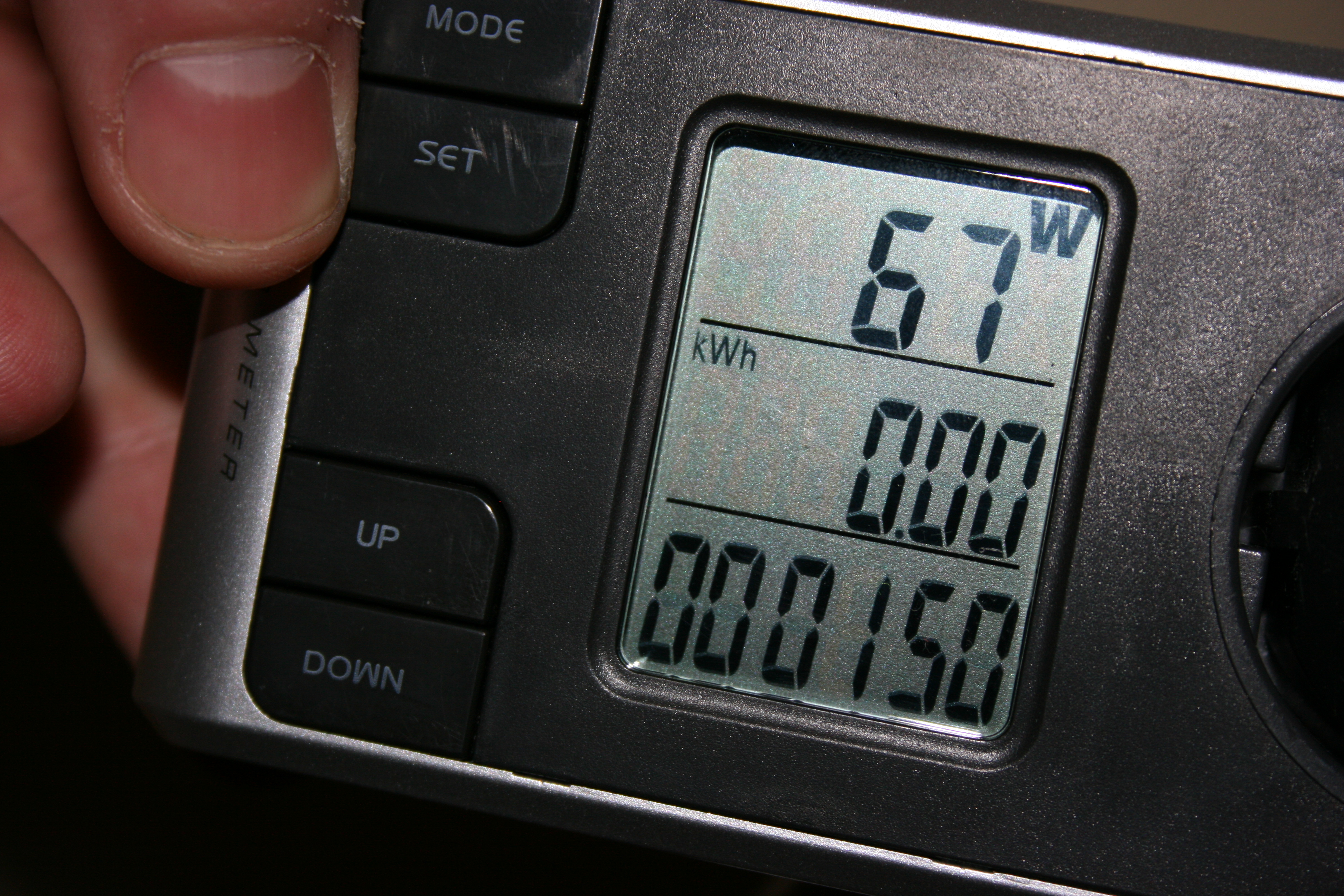

Først blir det om det nåværende strømforbruket. Det har seg slik at den nye serveren skal ta over mye av arbeidet der en løsning på serveren skal ha et minimalt strømforbruk.
HP servern jeg bruke no, har en idle på 67W mens den bruke 132W under tungt arbeid. For at resultat skulle bli riktig, kan jeg bekrefte at verdien ikke forandret seg selv etter 10 min (Bilde er etter nesten 2 min, den verdien holdt seg ca 67W hele veien til 10 min)
Beklage glømte bilde under load.

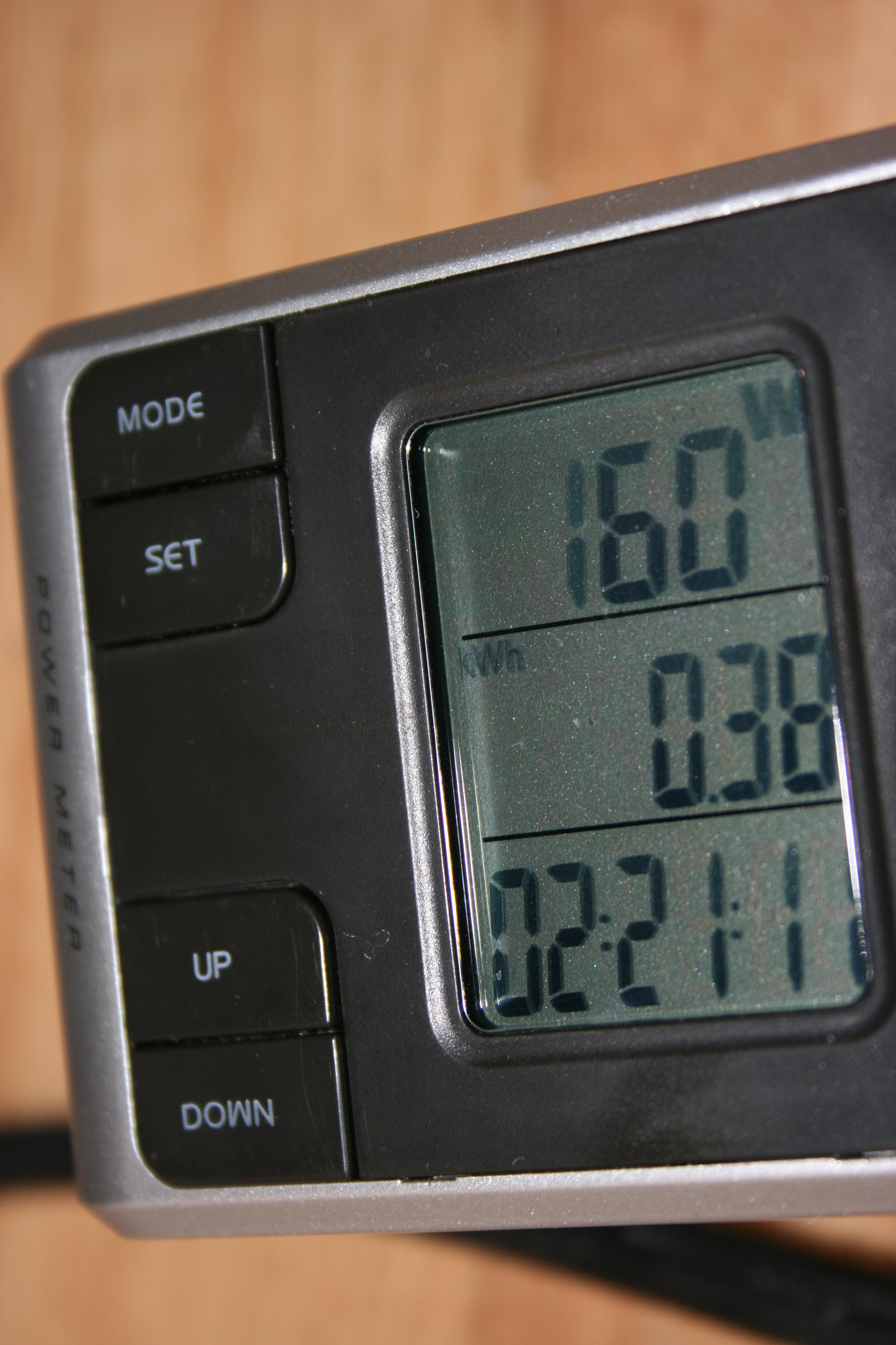

Endeleg var "Upper-case" som jeg har lyst å sei, den brukte faktisk litt mindre en forventet. Den var litt vanskeleg å måle siden det er svært mangen programmer som kjører i bakgrunnen. Den peaket til 190W under idle men falt ned trygt og sikkert til en verdi på 160W.
Det er 160w, den er ikke helt enkel å ta bilde av
Med andre ord er det mulighet og spare strøm. Selv om verdien ikke så gale men dette er idle! Tar vi et kjapt bilde energimåleren når Upper-case kjøre Bad Company 2 er det en annen sak.
Watt gjekk mellom 280W til 340W
Det blir spennende hva den nye serveren vil bruke, jeg vil starte med bestilling av deler på fredag. Har dere flere innslag kom med dem i kommentartråden

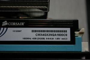

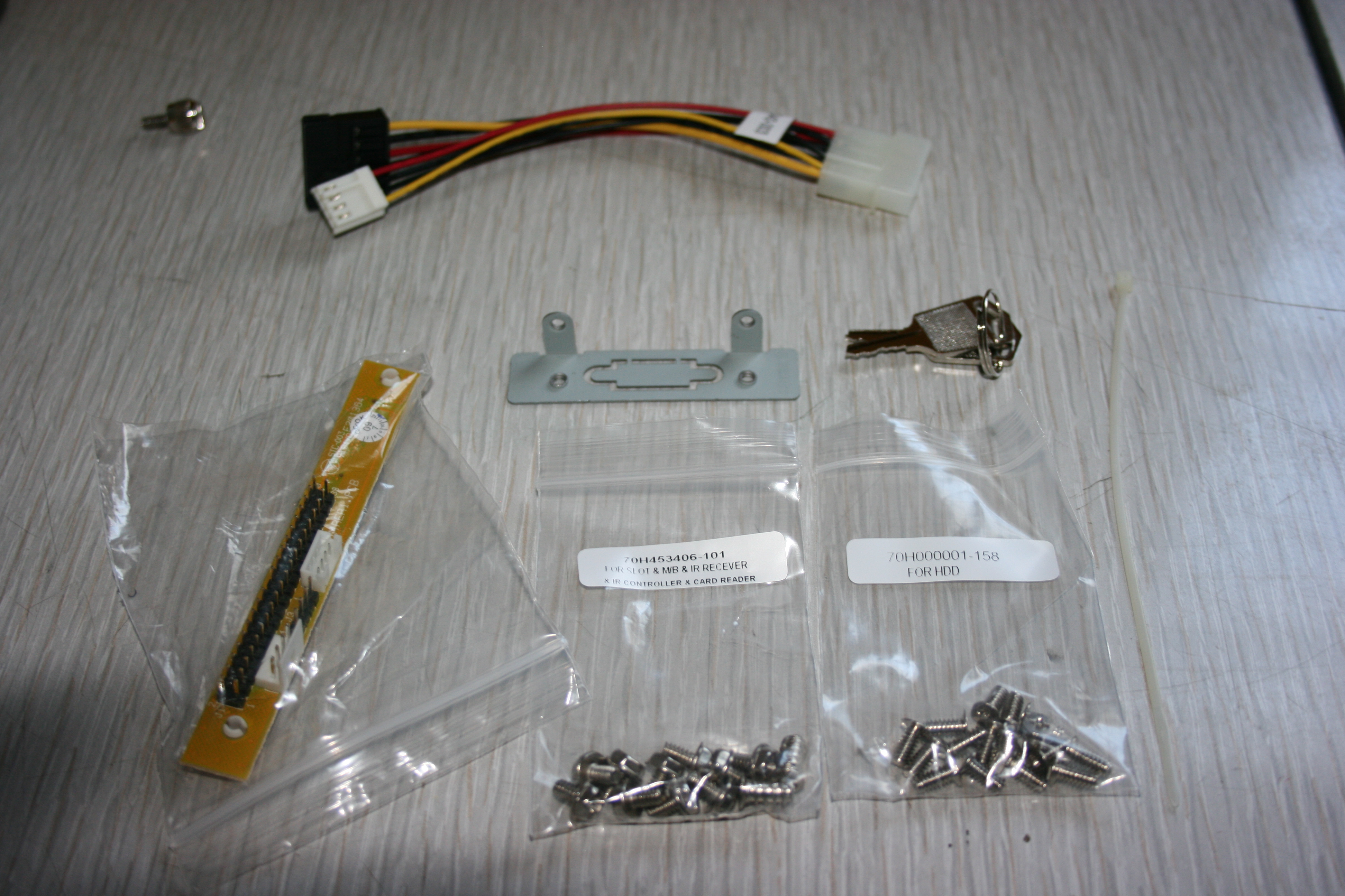

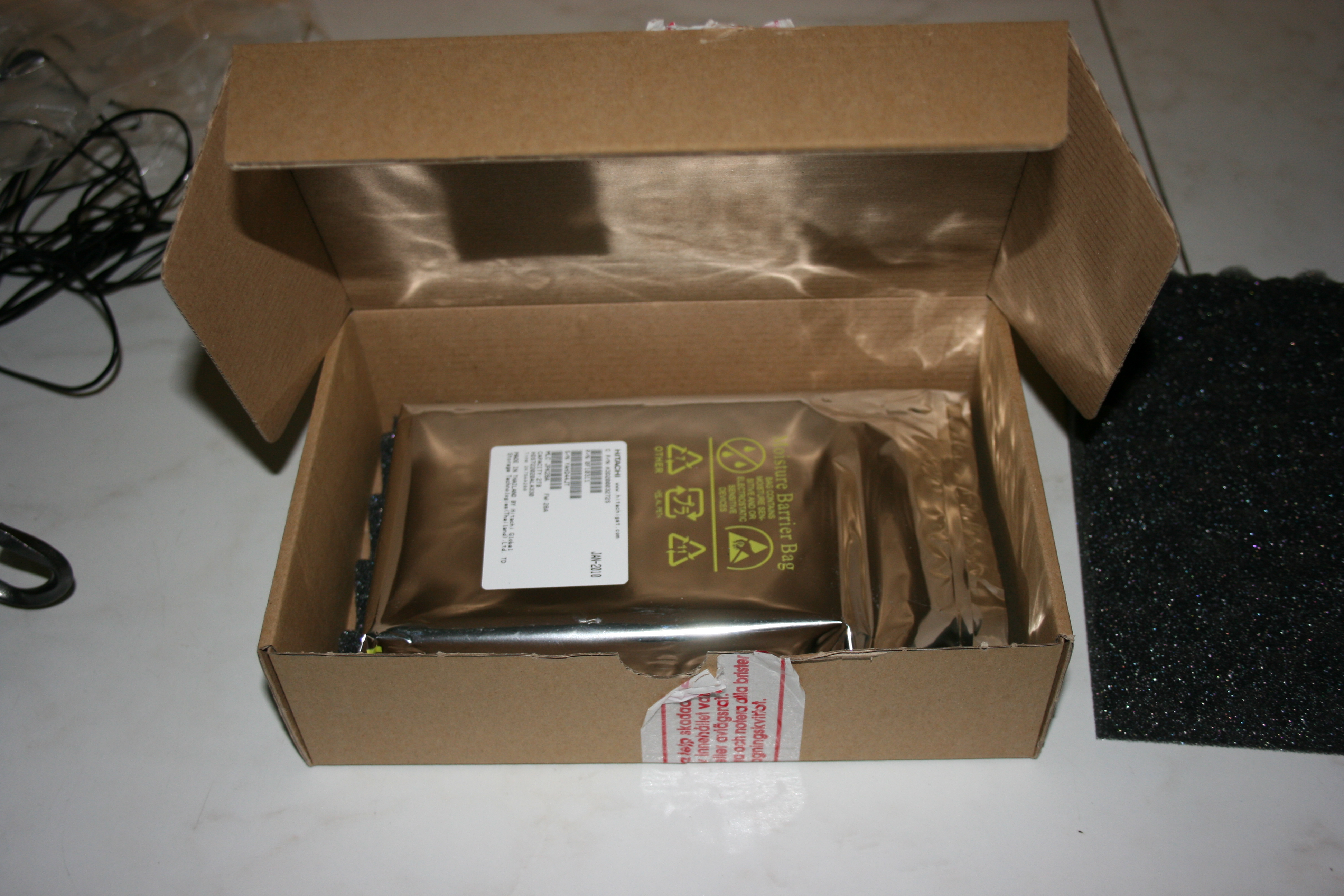

Da var endelig første pulje av vare komme til huset, nesten som det var jul allerede :thumbup:
En av dei letteste pakkene jeg har hentet oss posten vist jeg ser vekk fra dealextreme pakkene.
Det som er bestilt er:
Intel X25-V 40 GB, Corsair XMS3 4 GB, Intel I5-661 og Remote kontroller med USB IR. mottaker og Chenbro Kabinettet.
Fekk med Napoleon: Total War
:love:

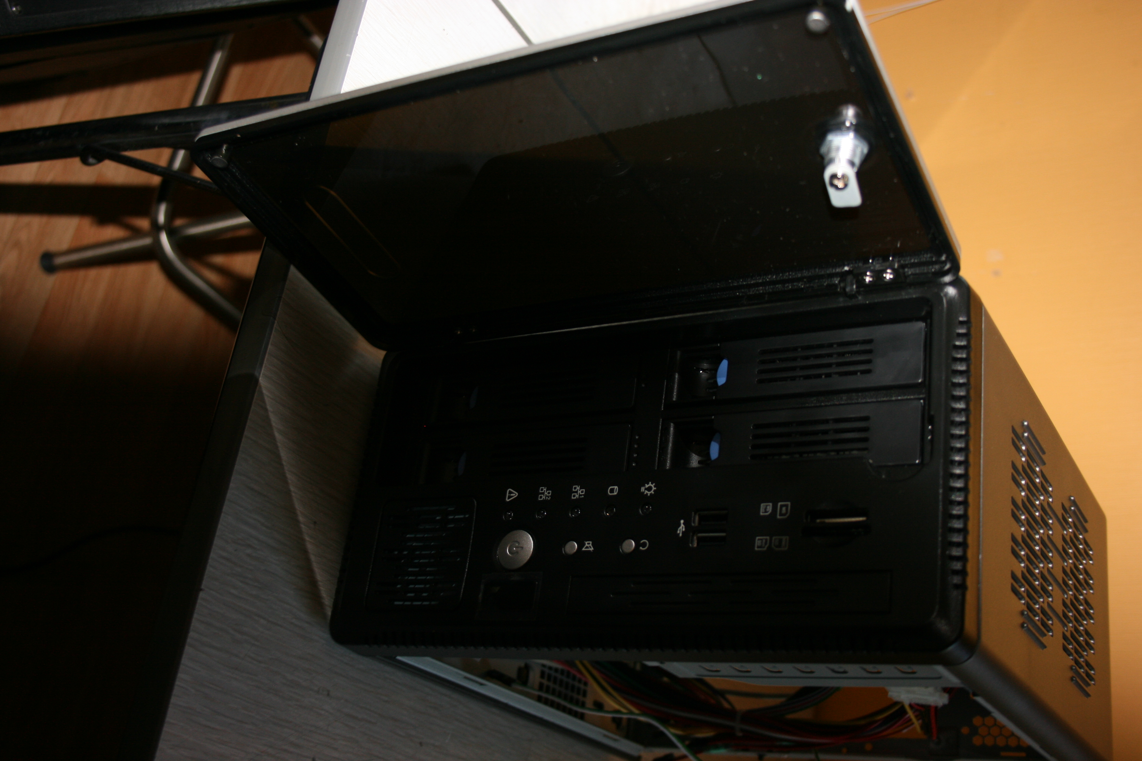

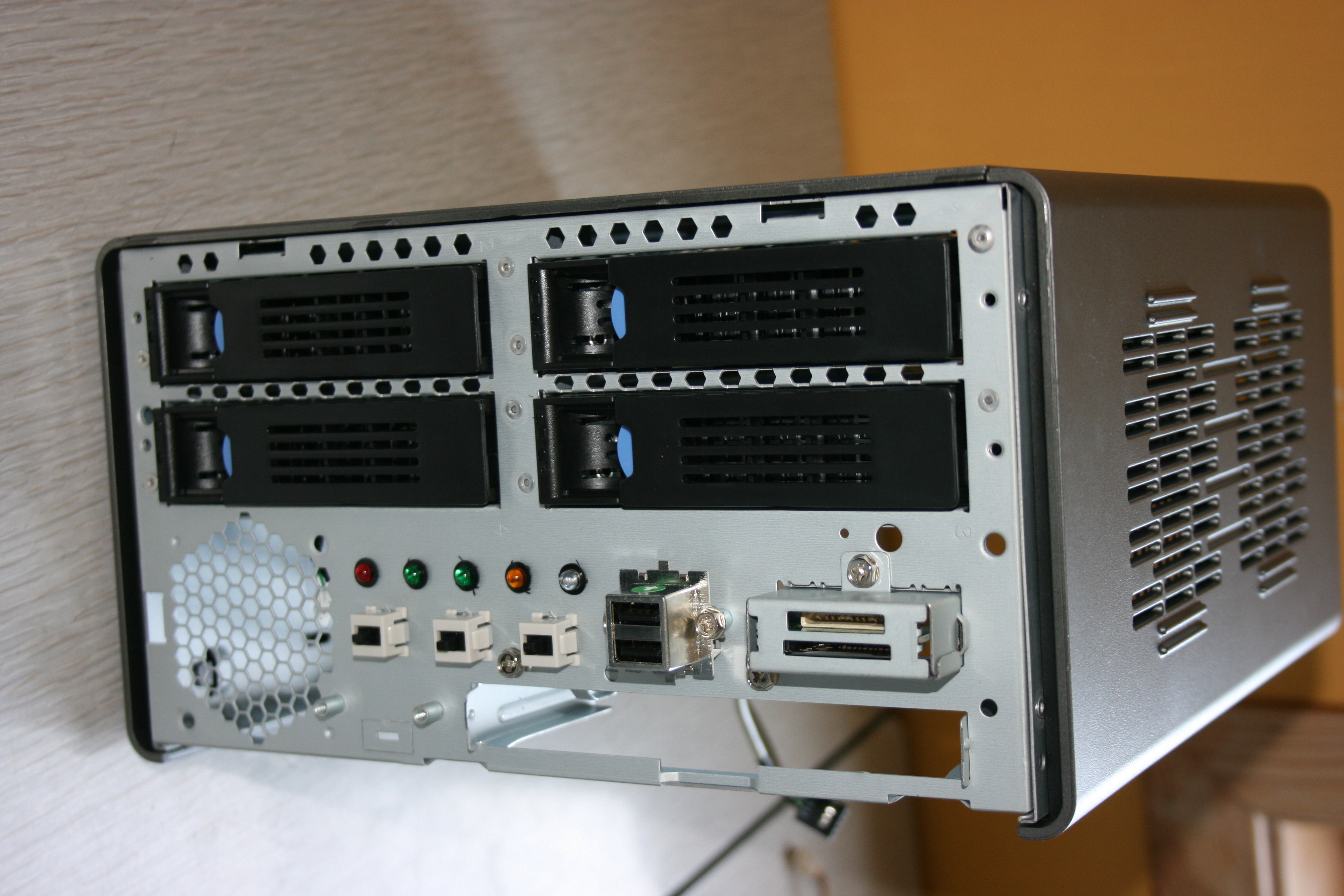

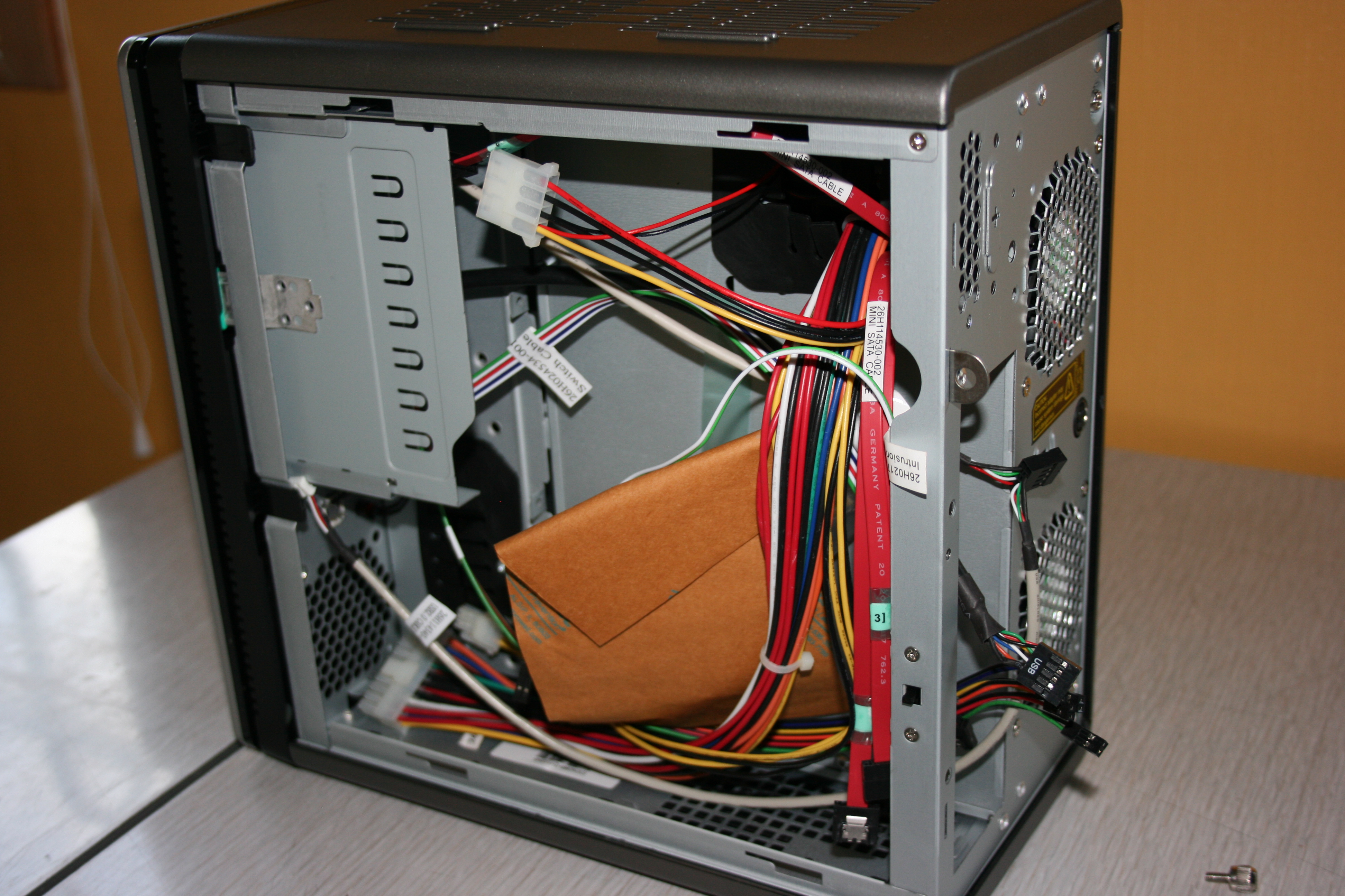

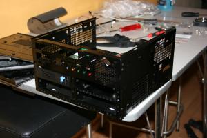

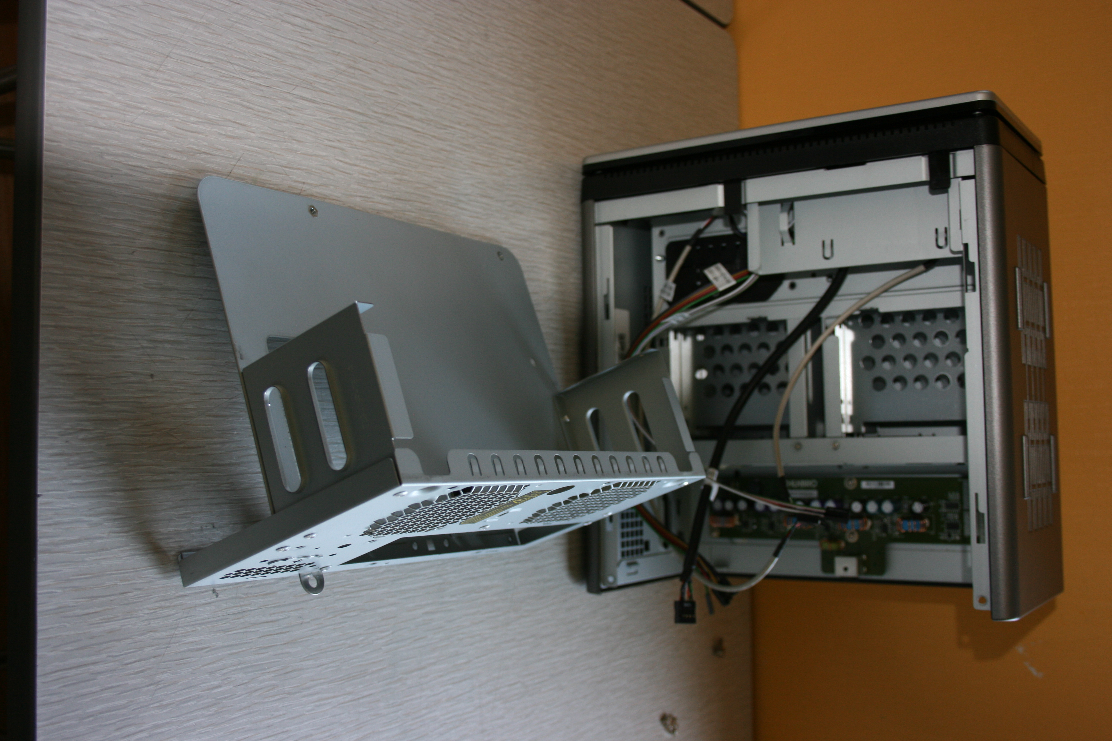

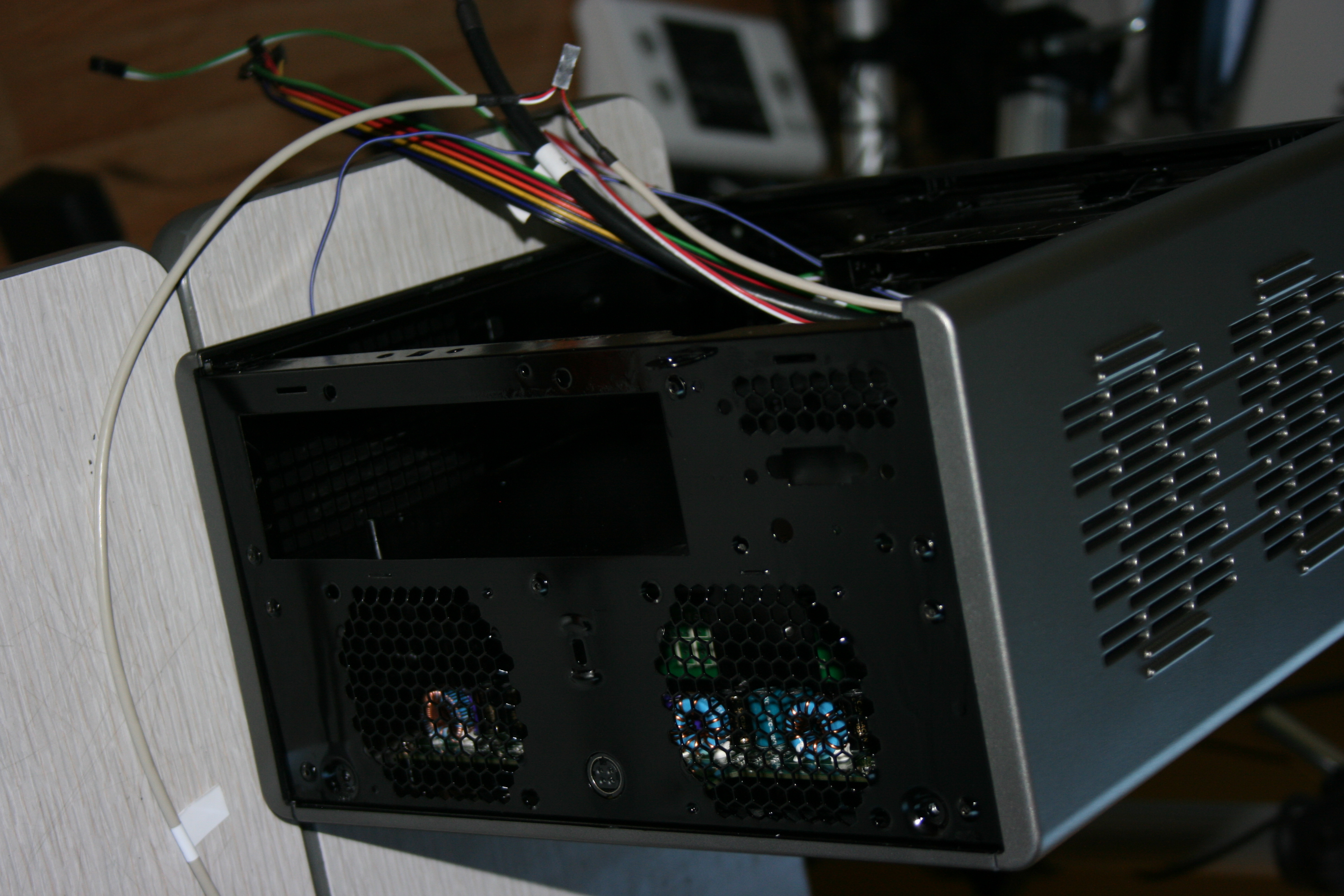

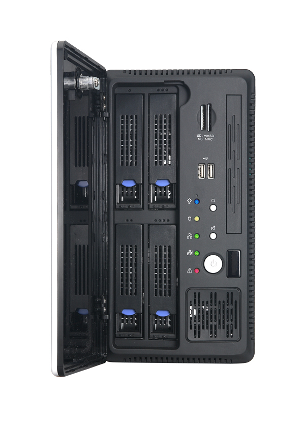

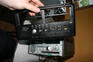

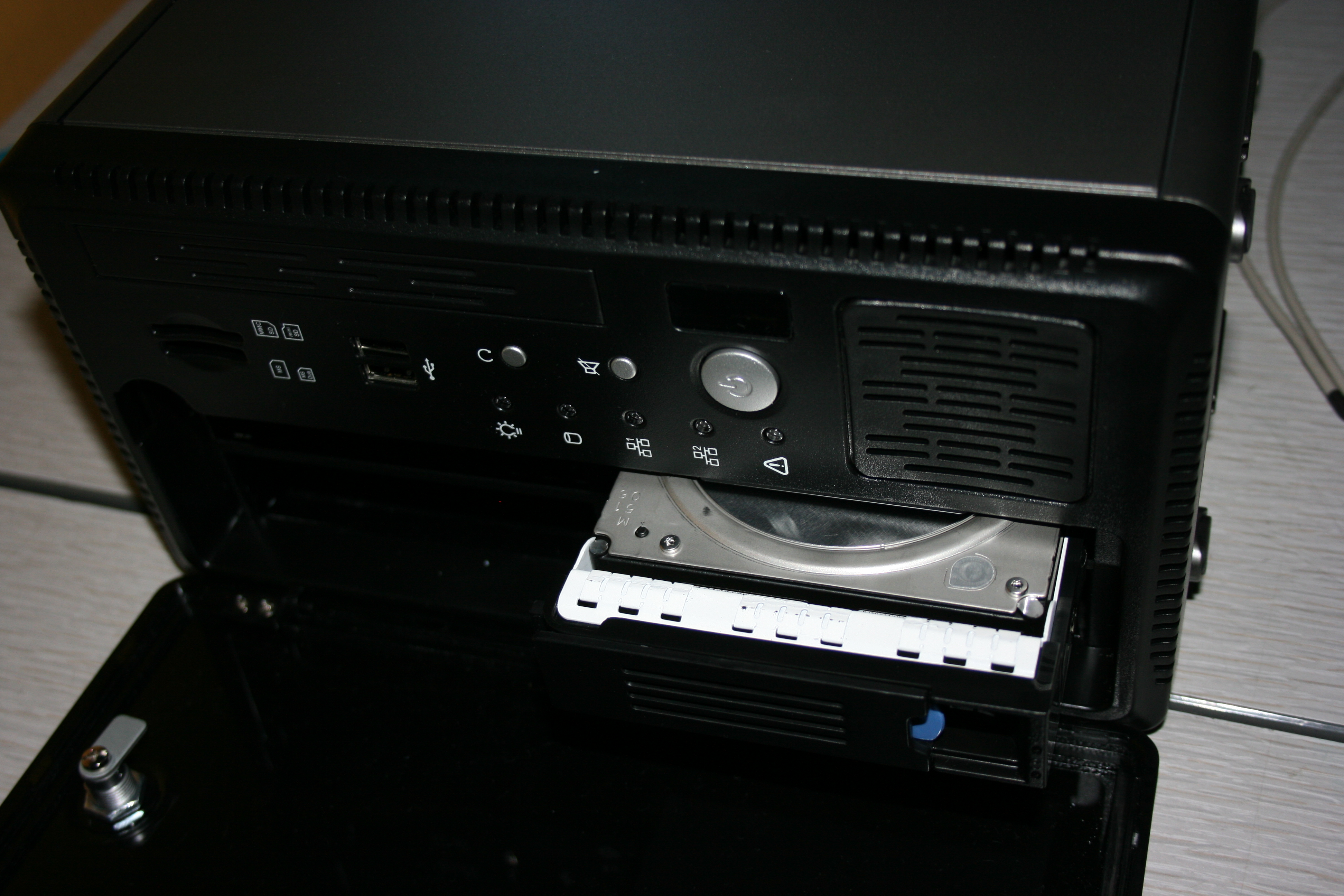

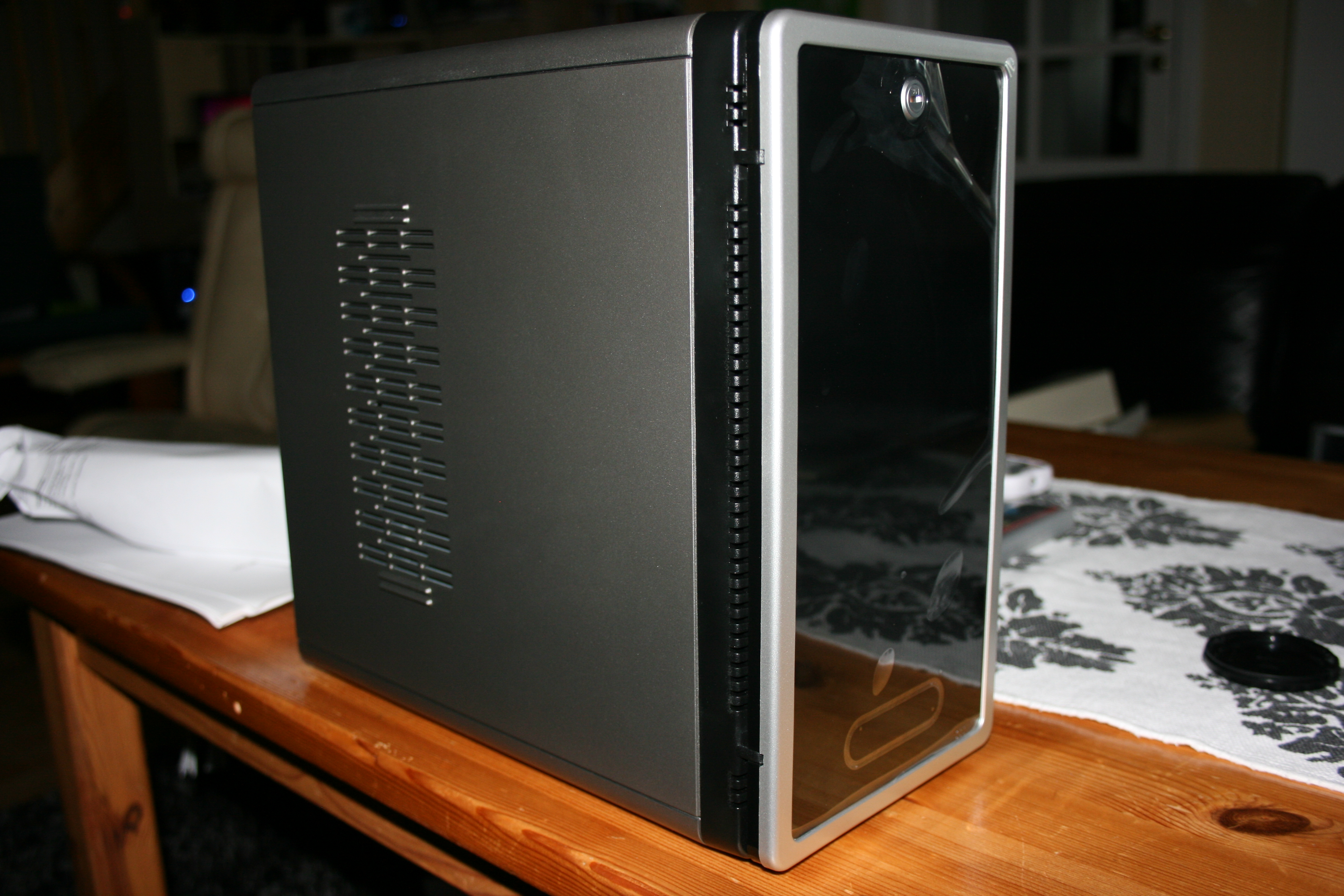

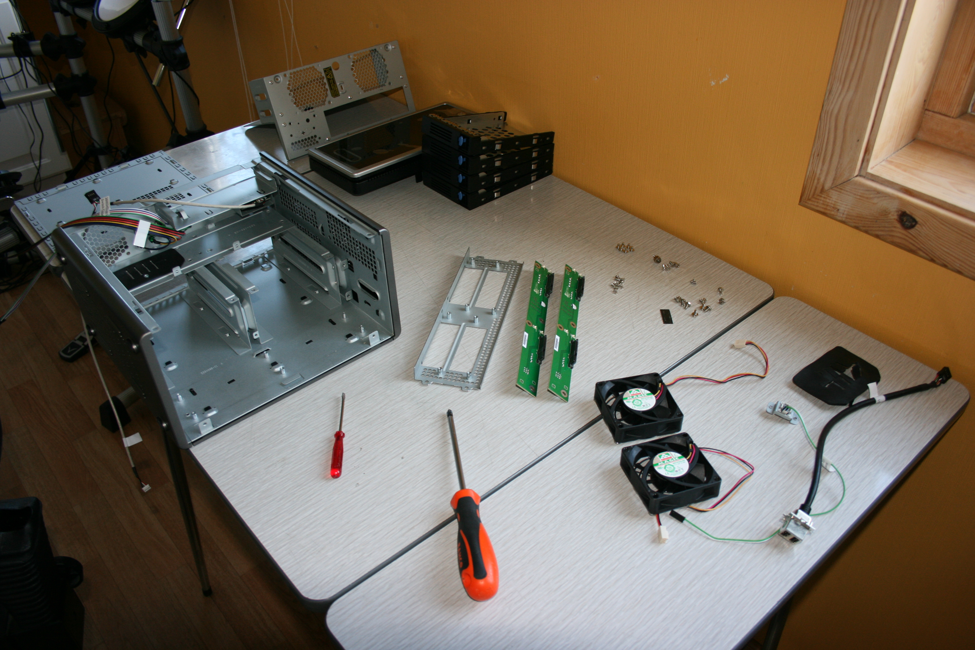

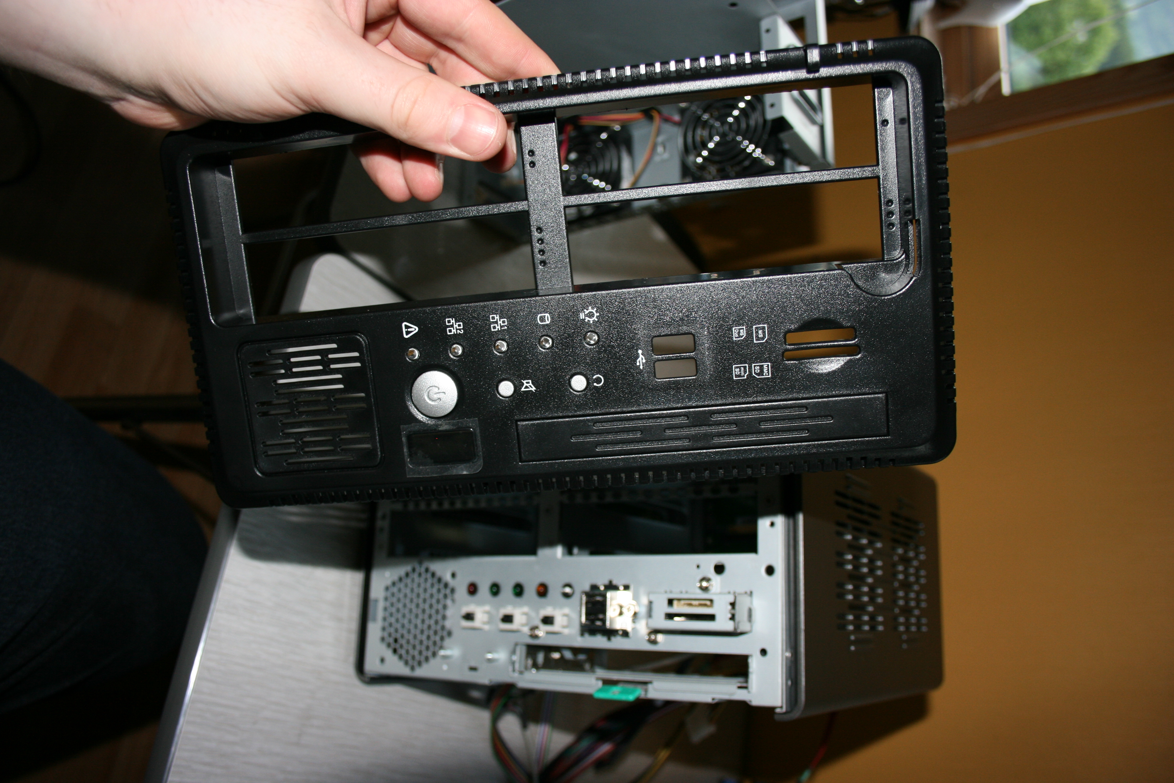

Siden jeg er forelsket i kabinettet skal dere få en bilde spesial av meg demontere kabinettet :blush:
Et ord: :love:

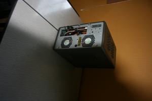

Den er faktisk mindre i høgden en Xbox360!
Denne var vist ferdig montert forhold til den onkel kjøpte fra meg, men så kosta den par hundre kr ekstra
Fekk ingen IR reciver :hrm:, men har en ekstra løsning :cool:

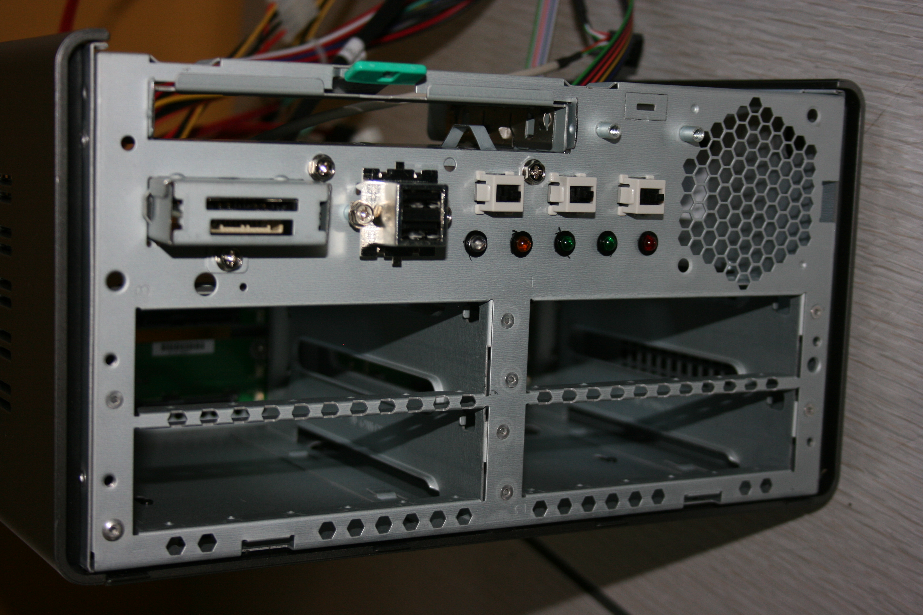

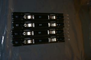

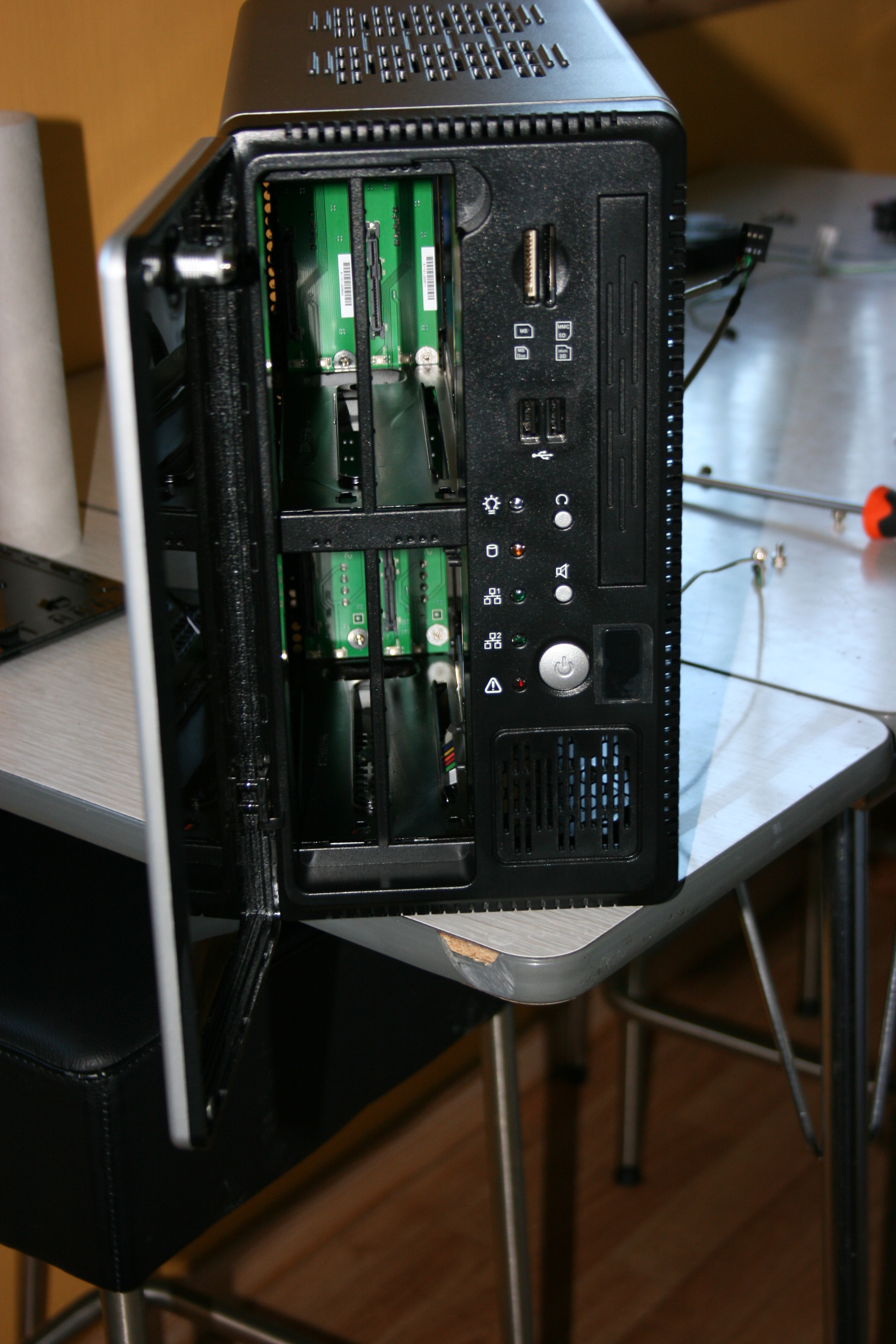

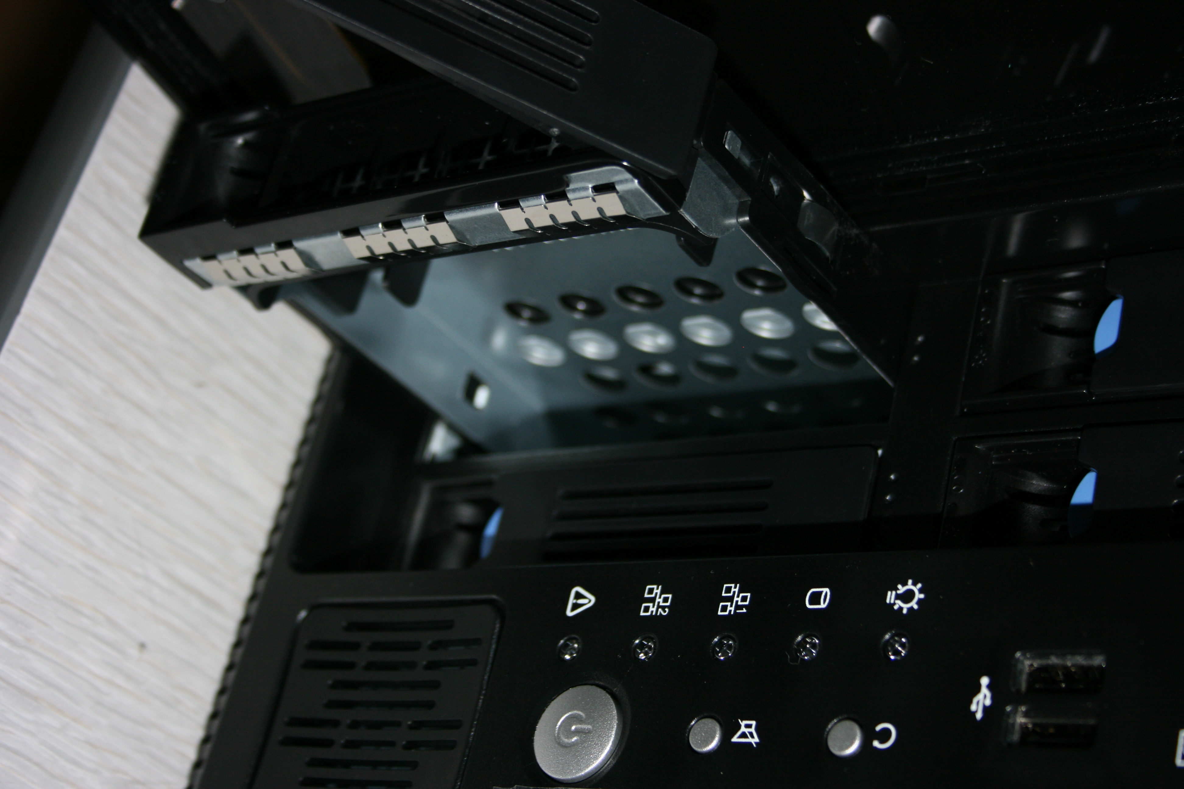

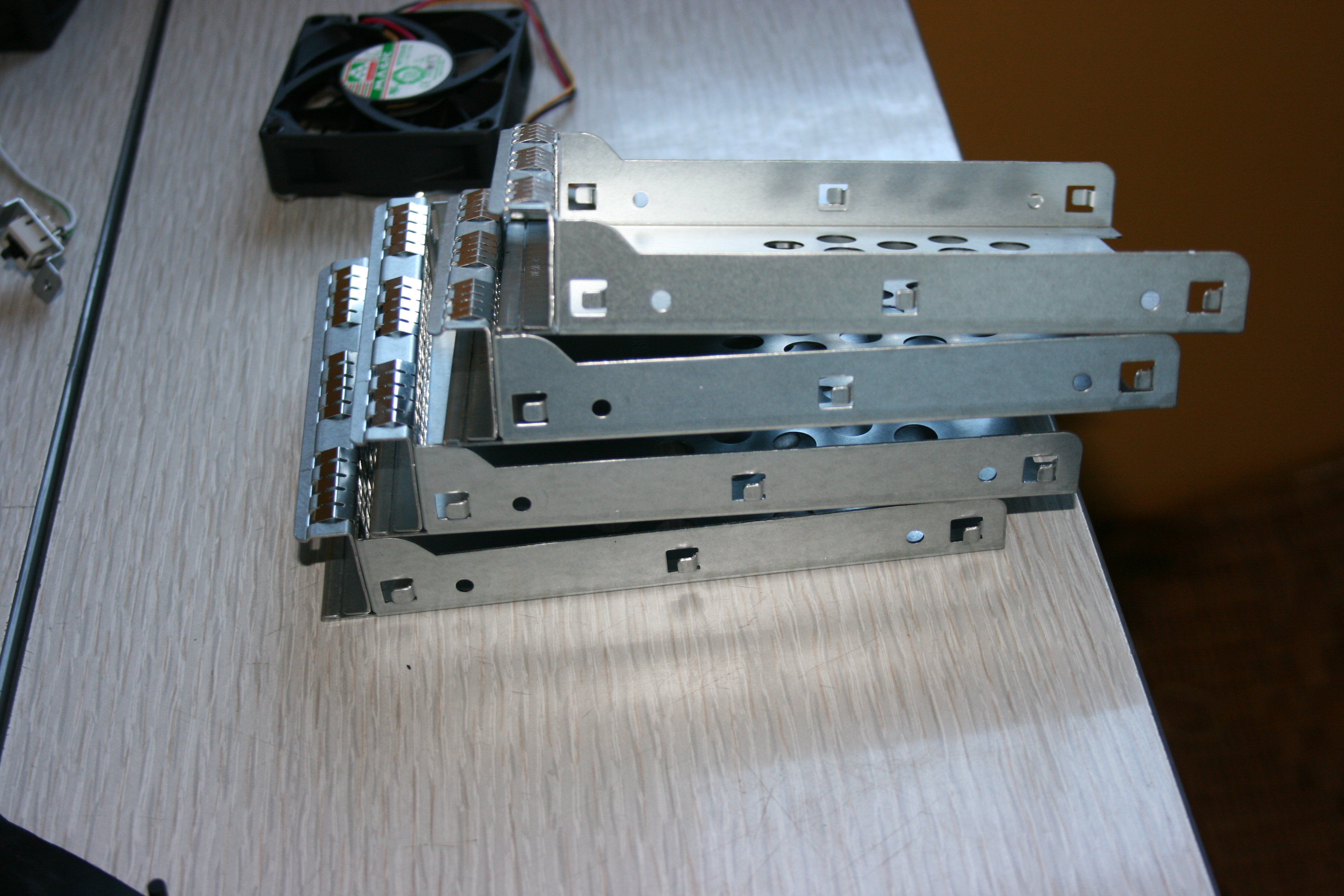

Enkel og grei løsning på hot-swap!

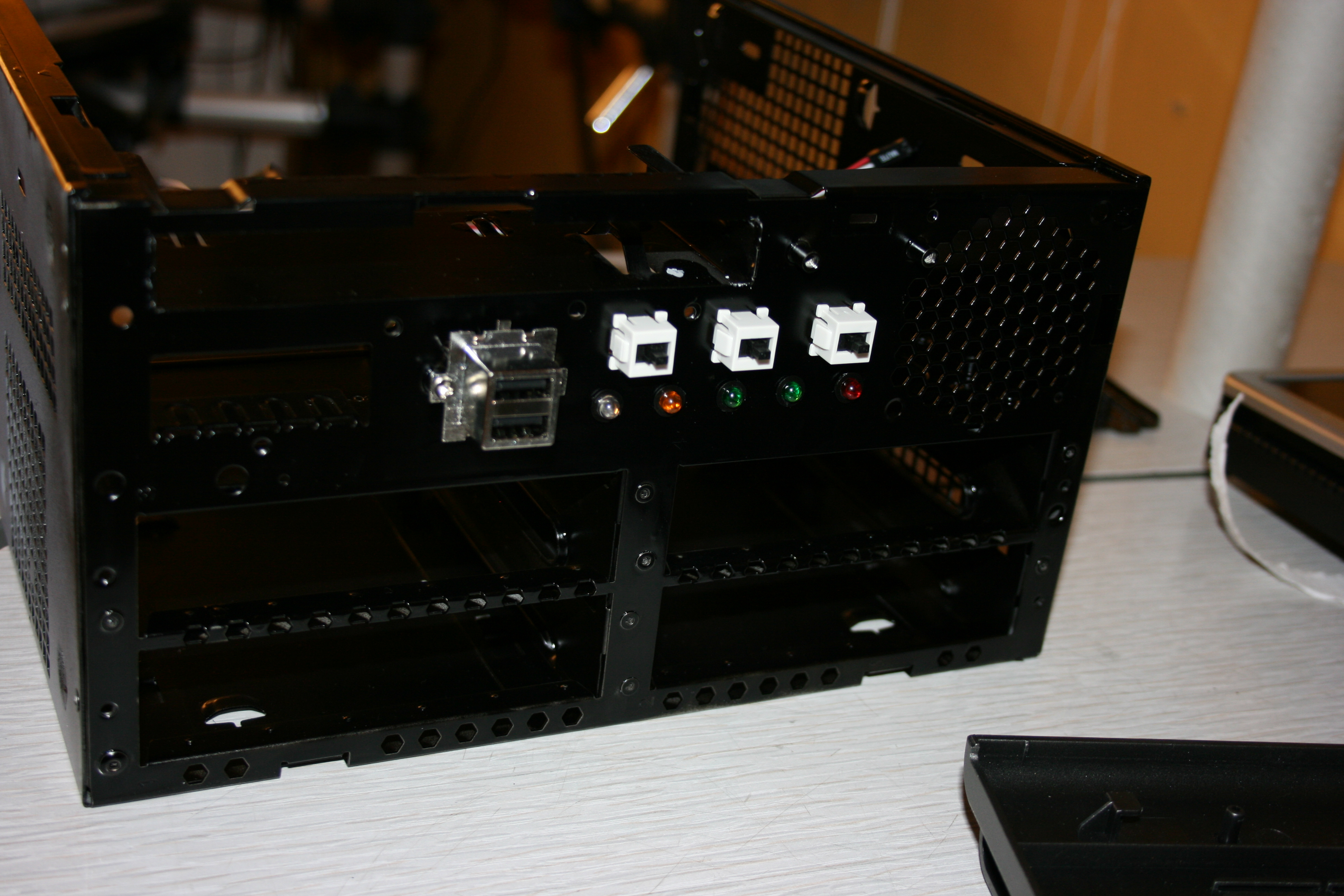

Her skal det demonteres ;)

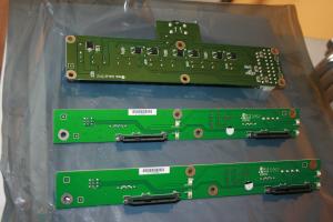

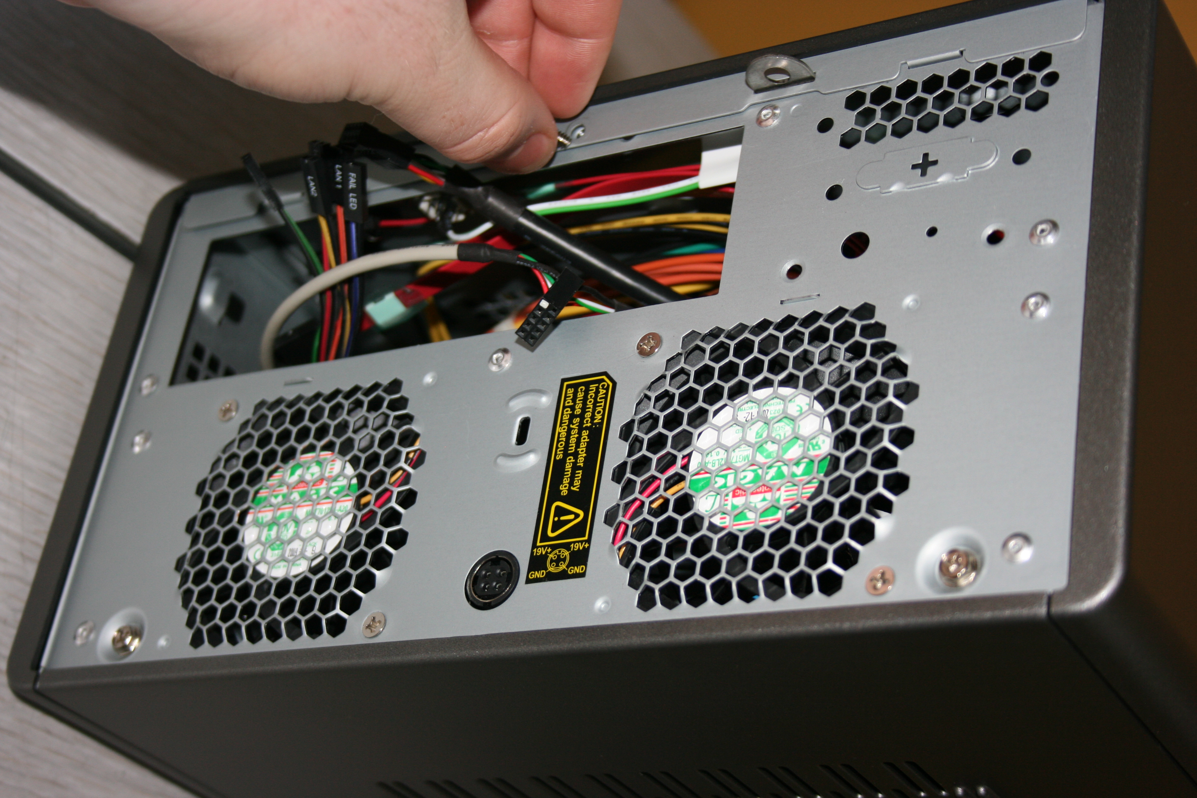

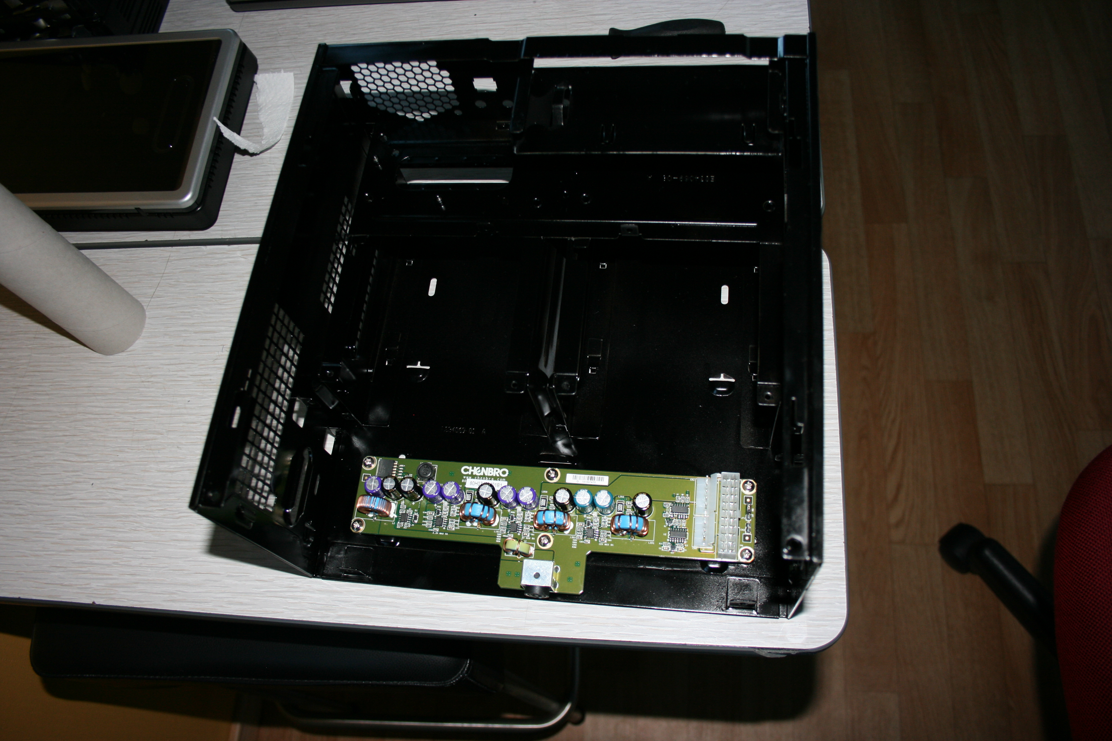

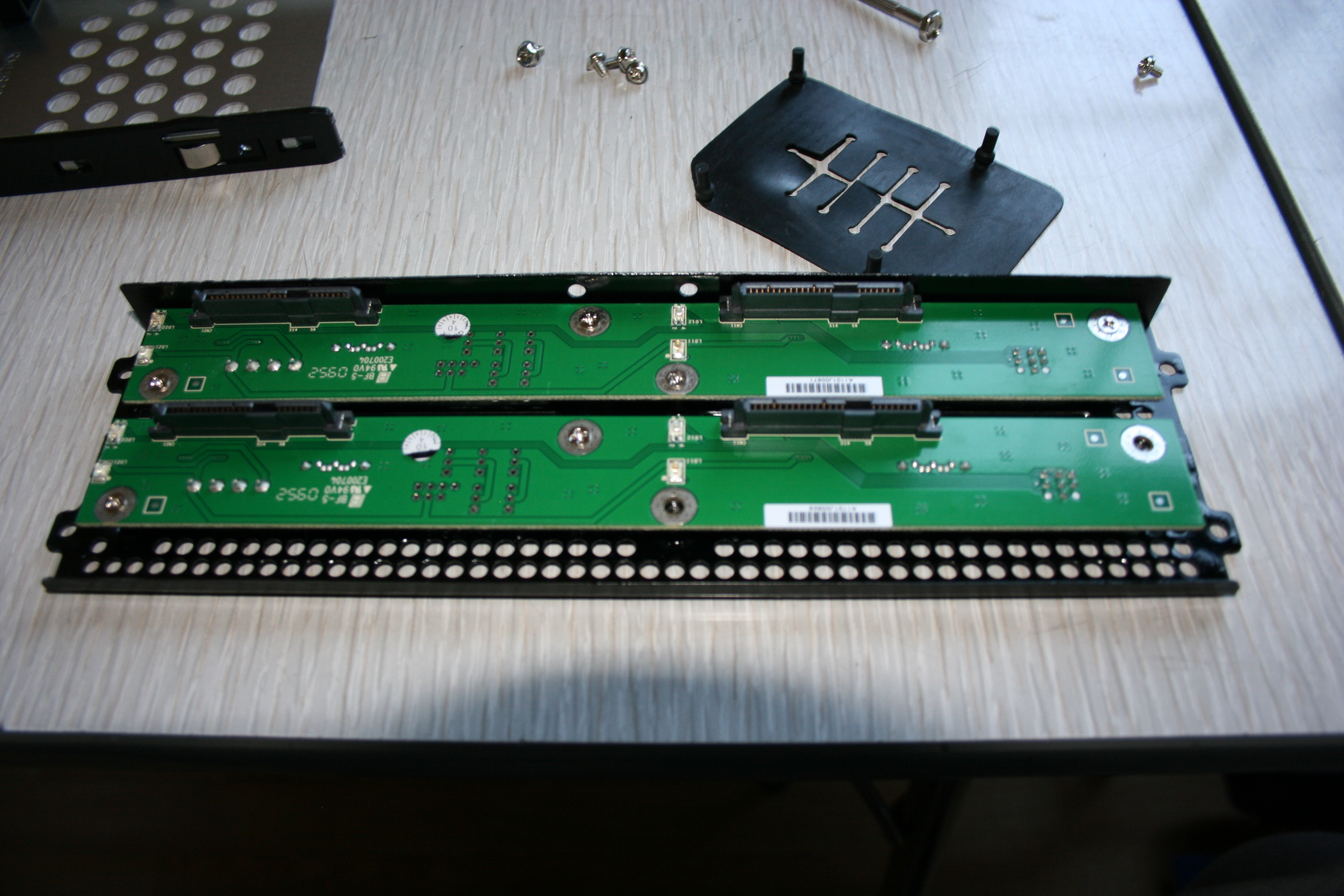

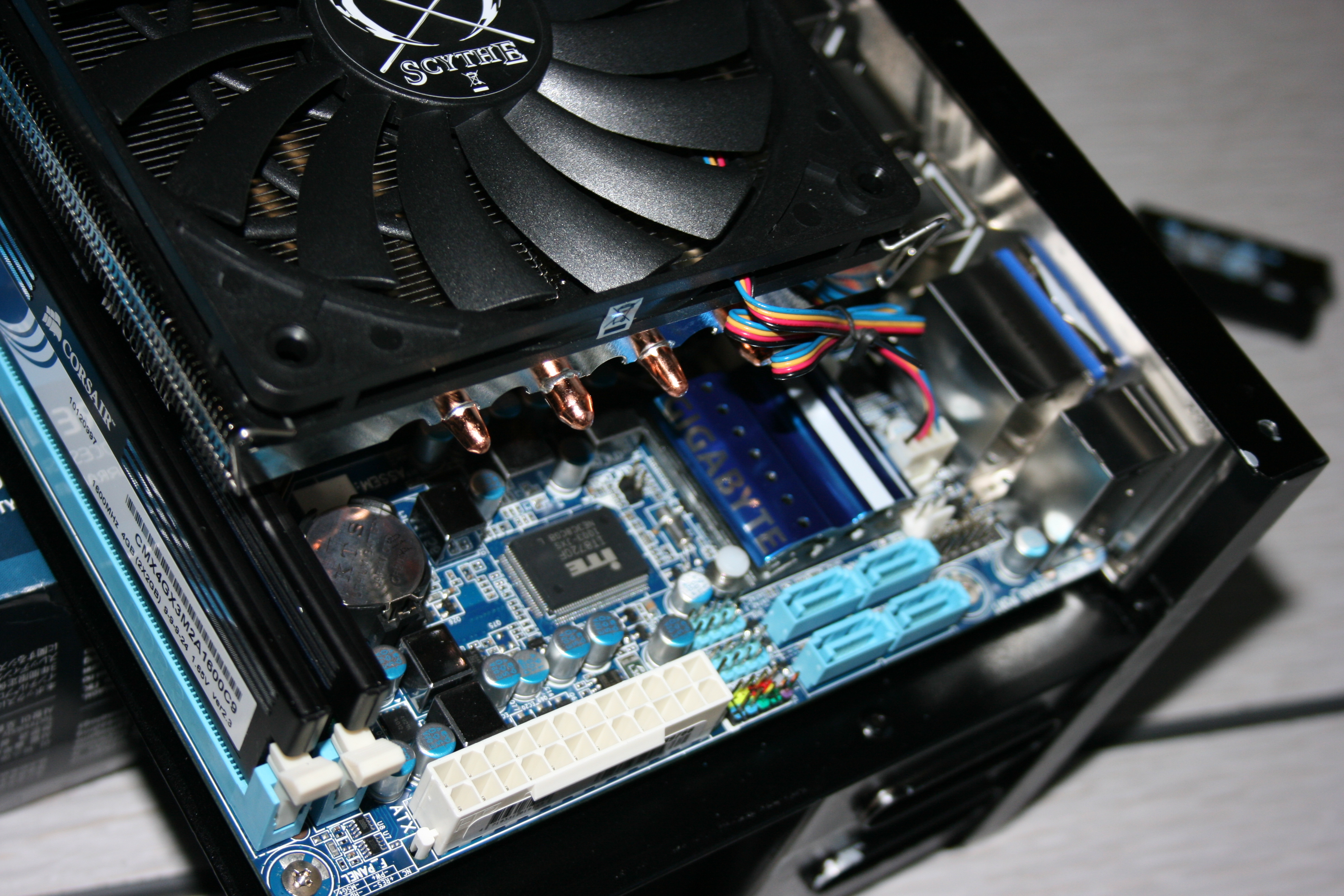

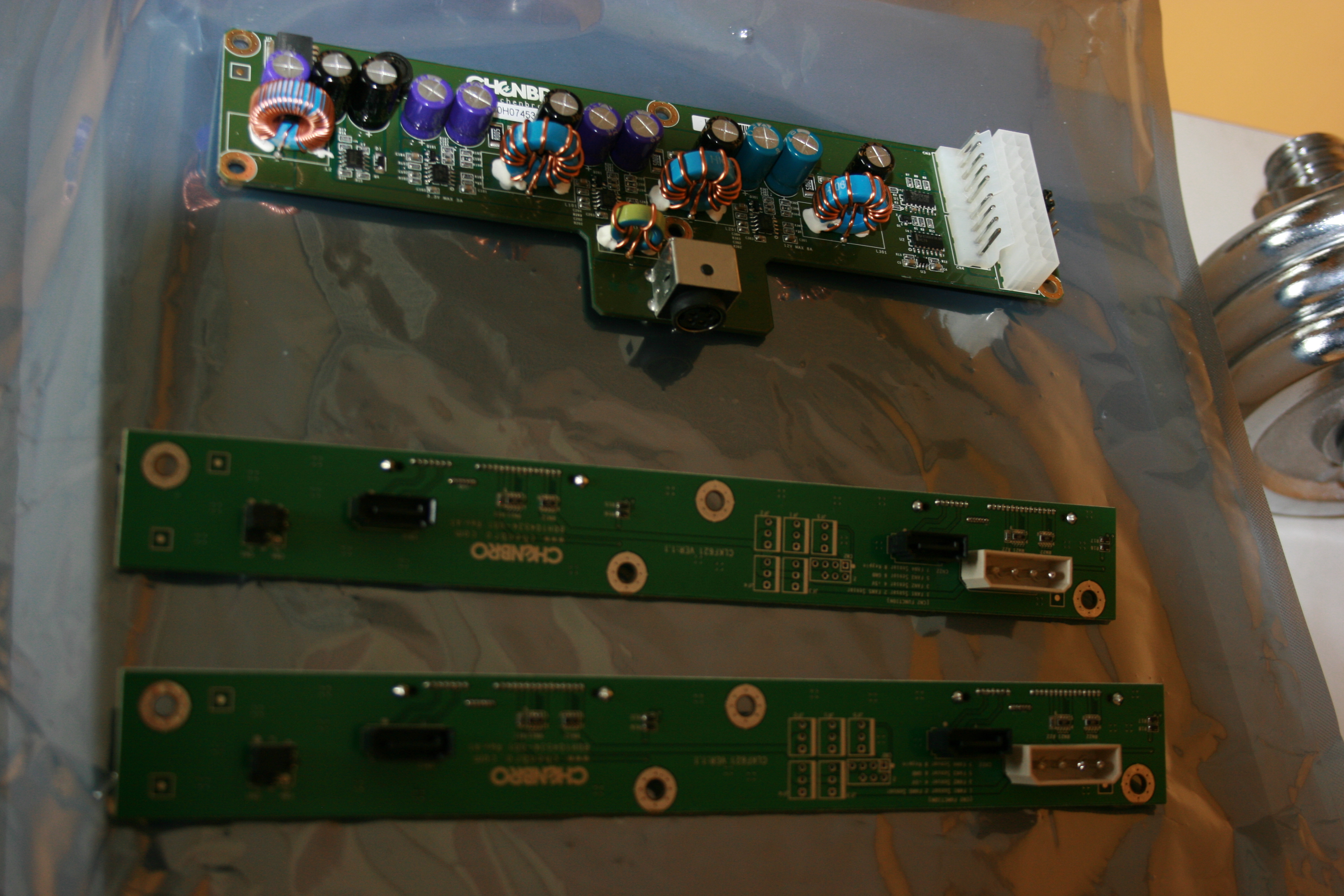

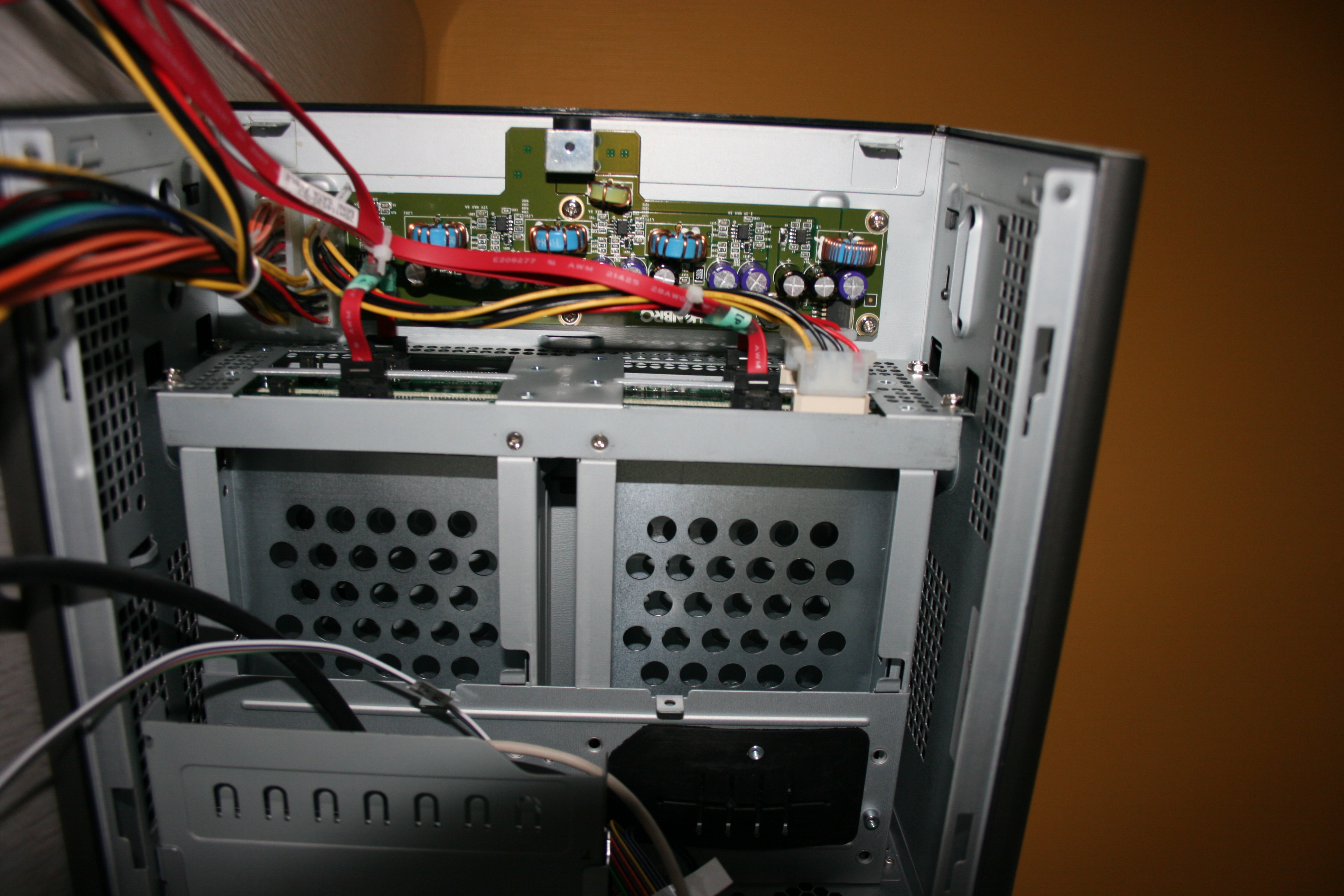

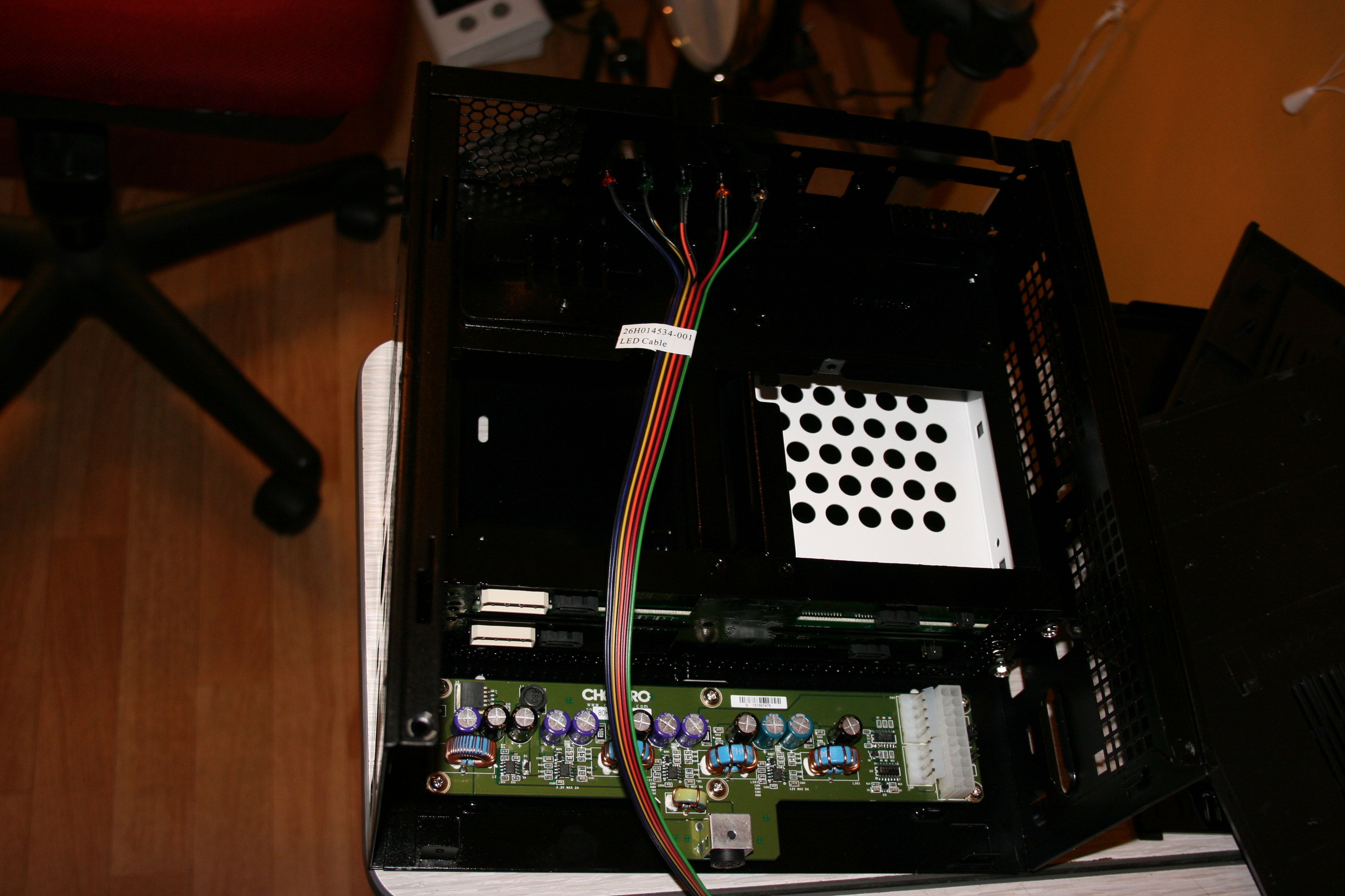

Hovedkort brette med vifte for Power Distribution Board.
Power Distribution Board med en 20 pin, en 6 pin og en 4 pin utgang.

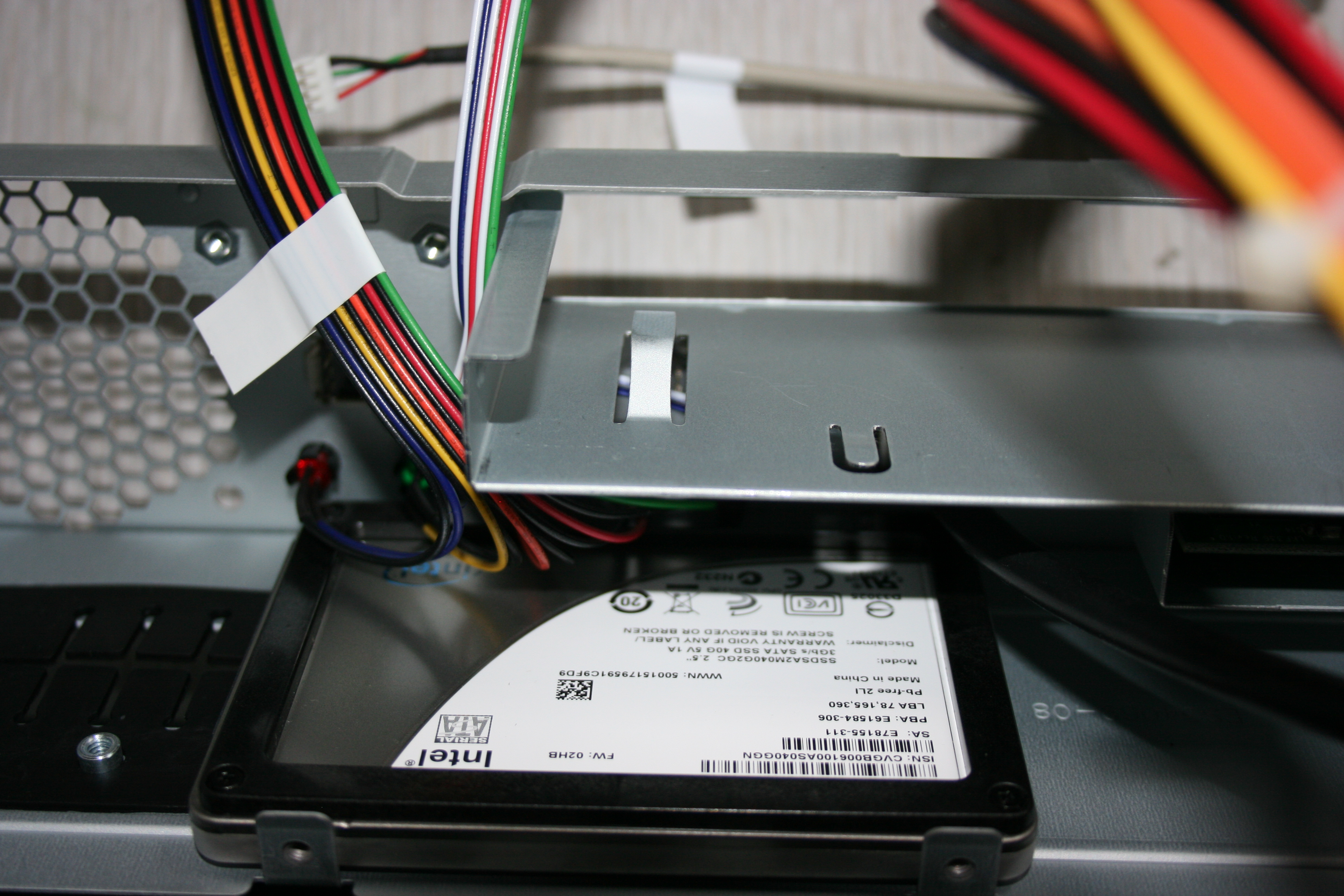

Siden jeg har ingen hovedkort før juli pga. leveringsdato så treng jeg noe å putle med. Tenkte å lakke innsiden men få sjå hva jeg skal gjøre.

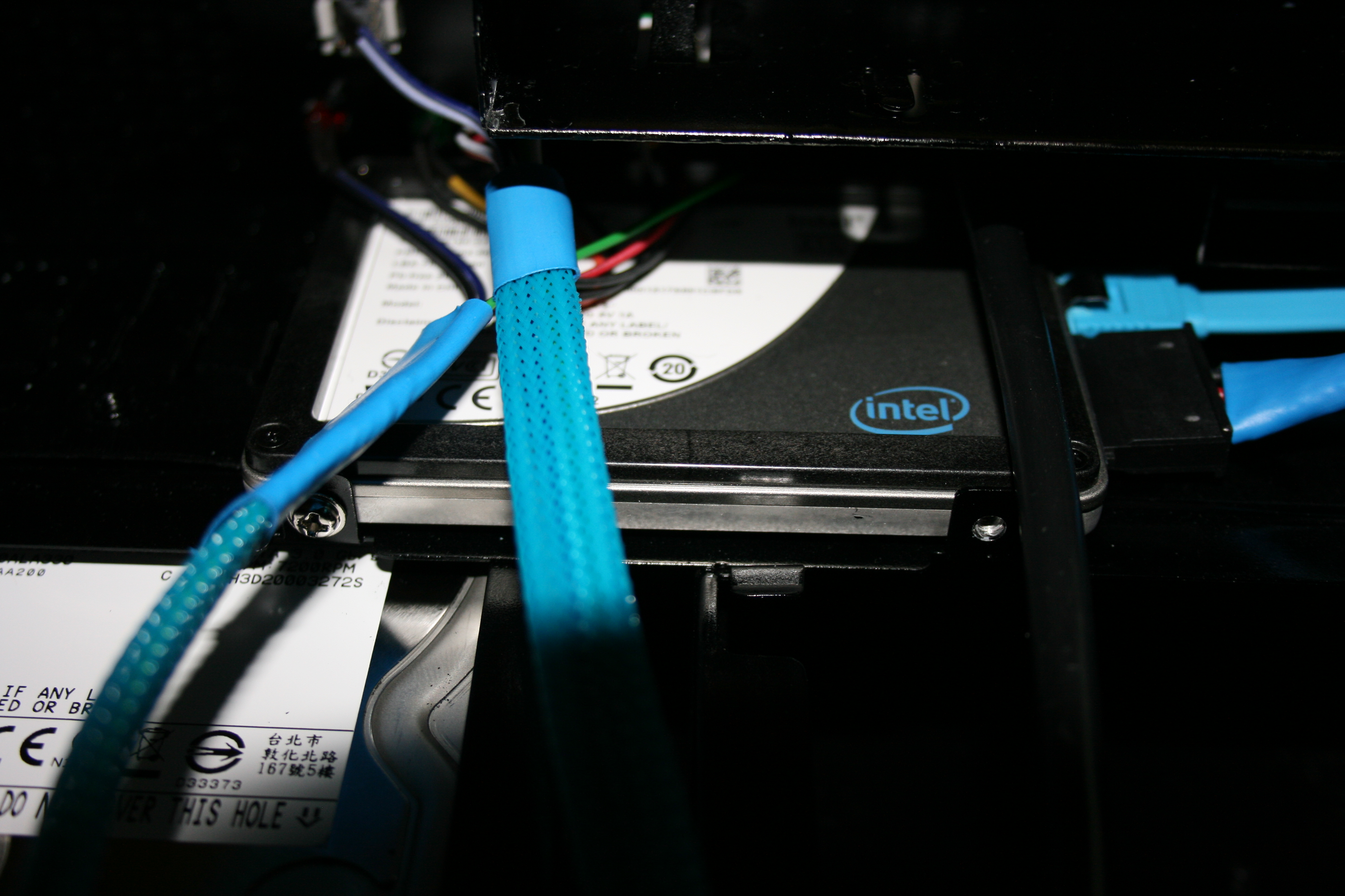

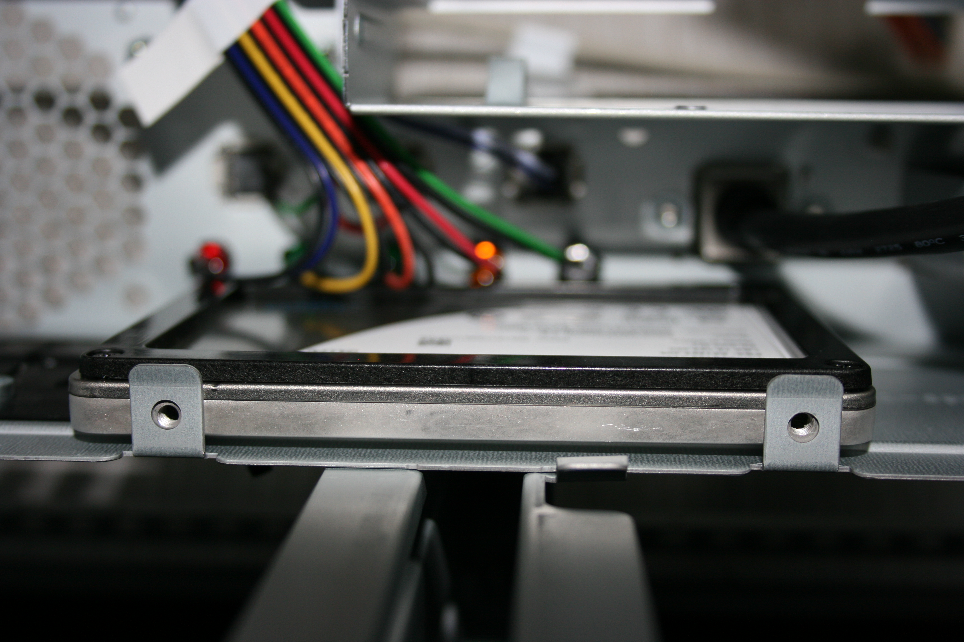

Uansett har Chenbro en snedig plass for SSD-en

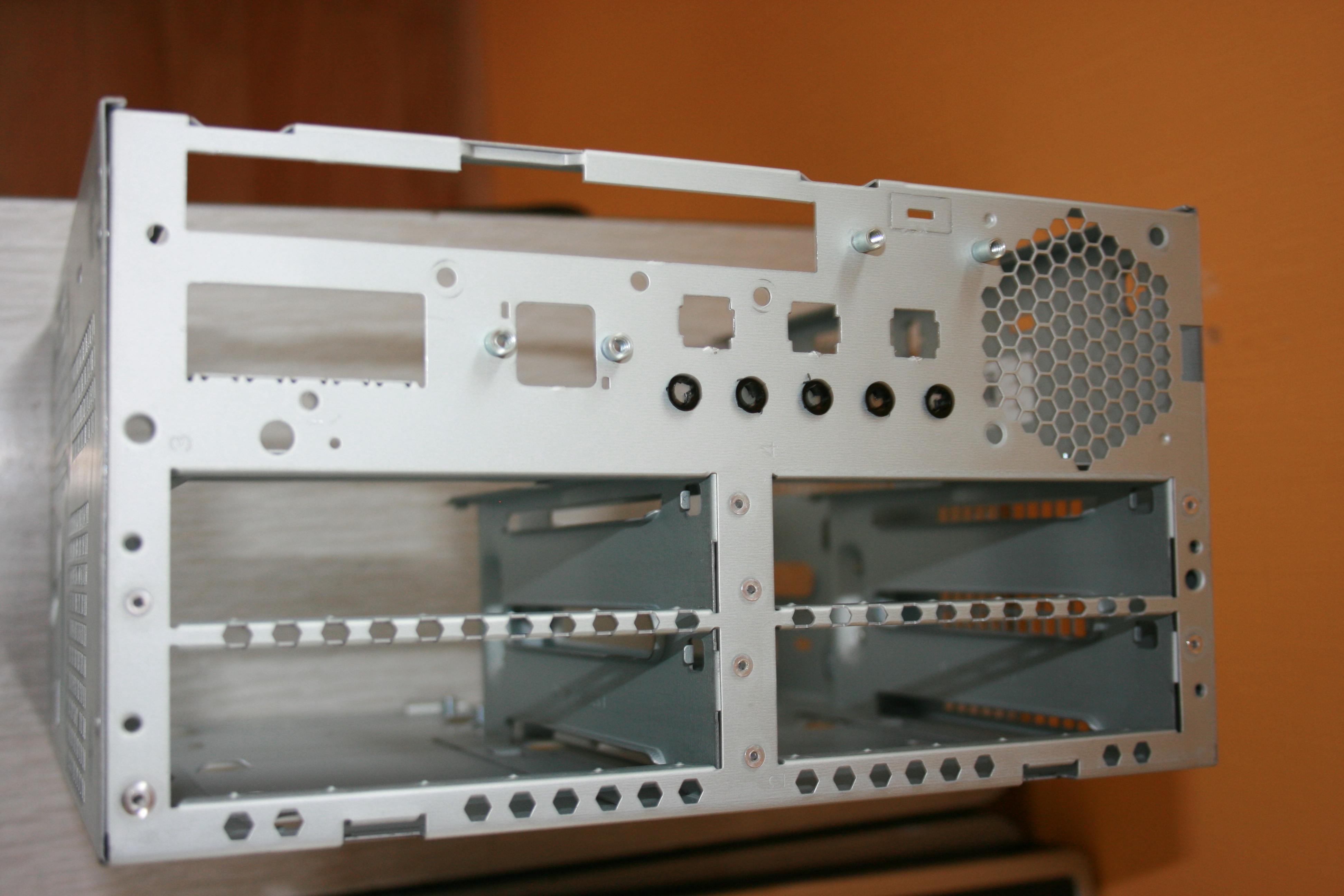

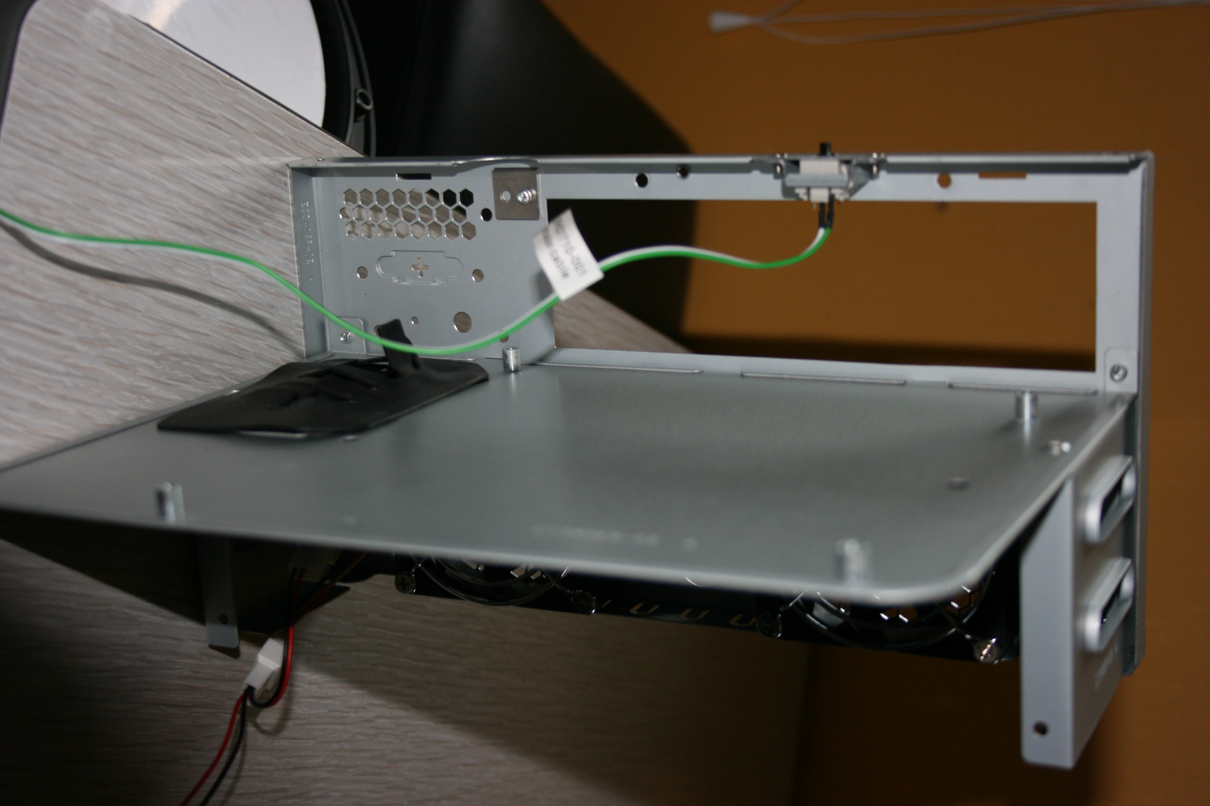

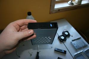

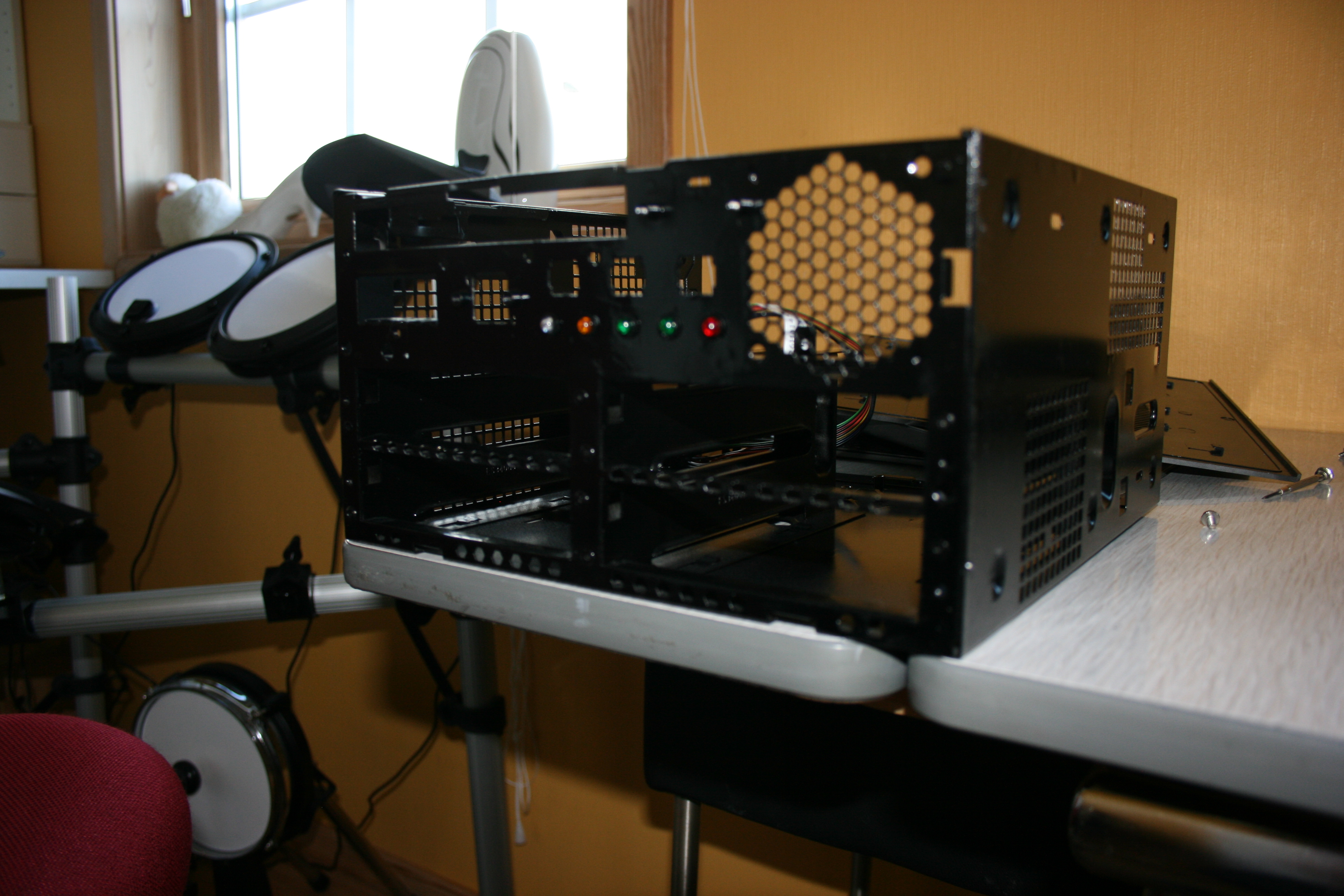

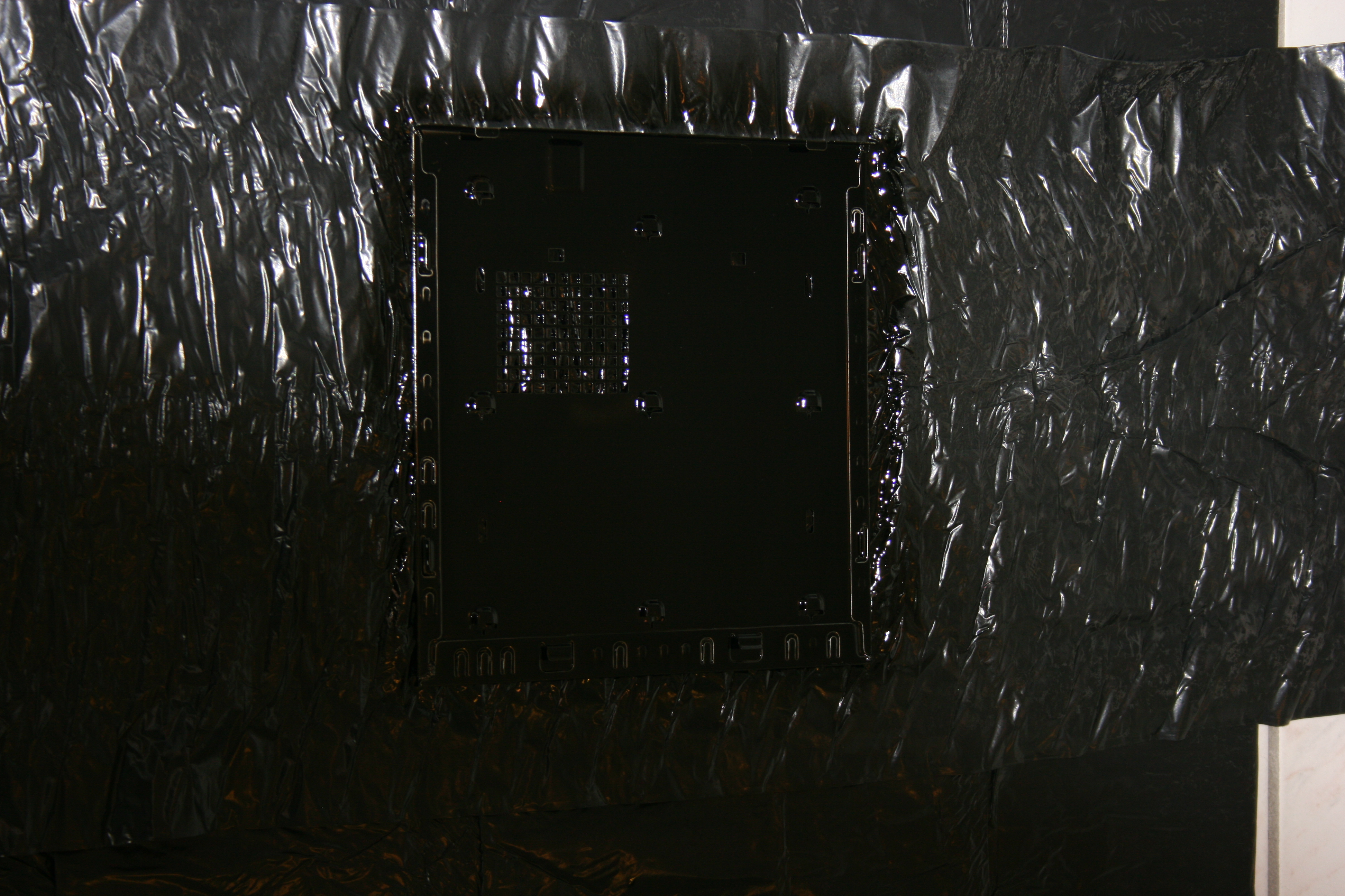

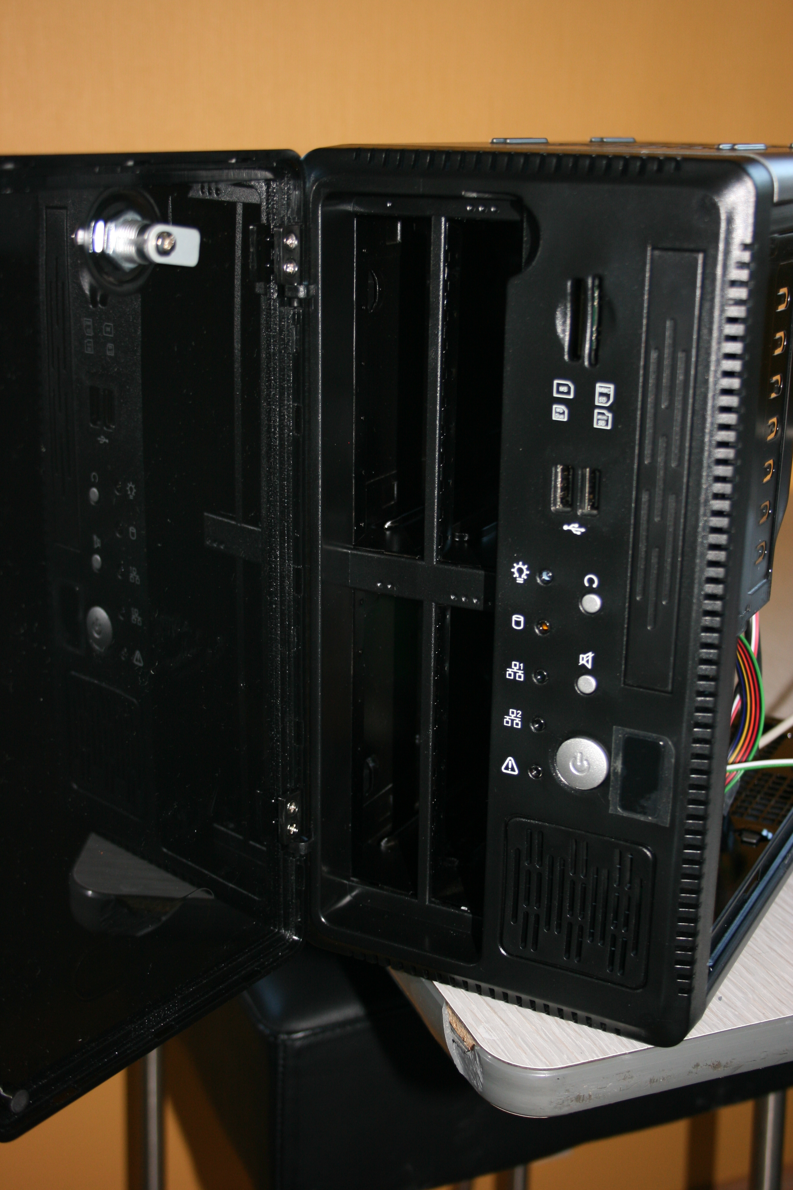

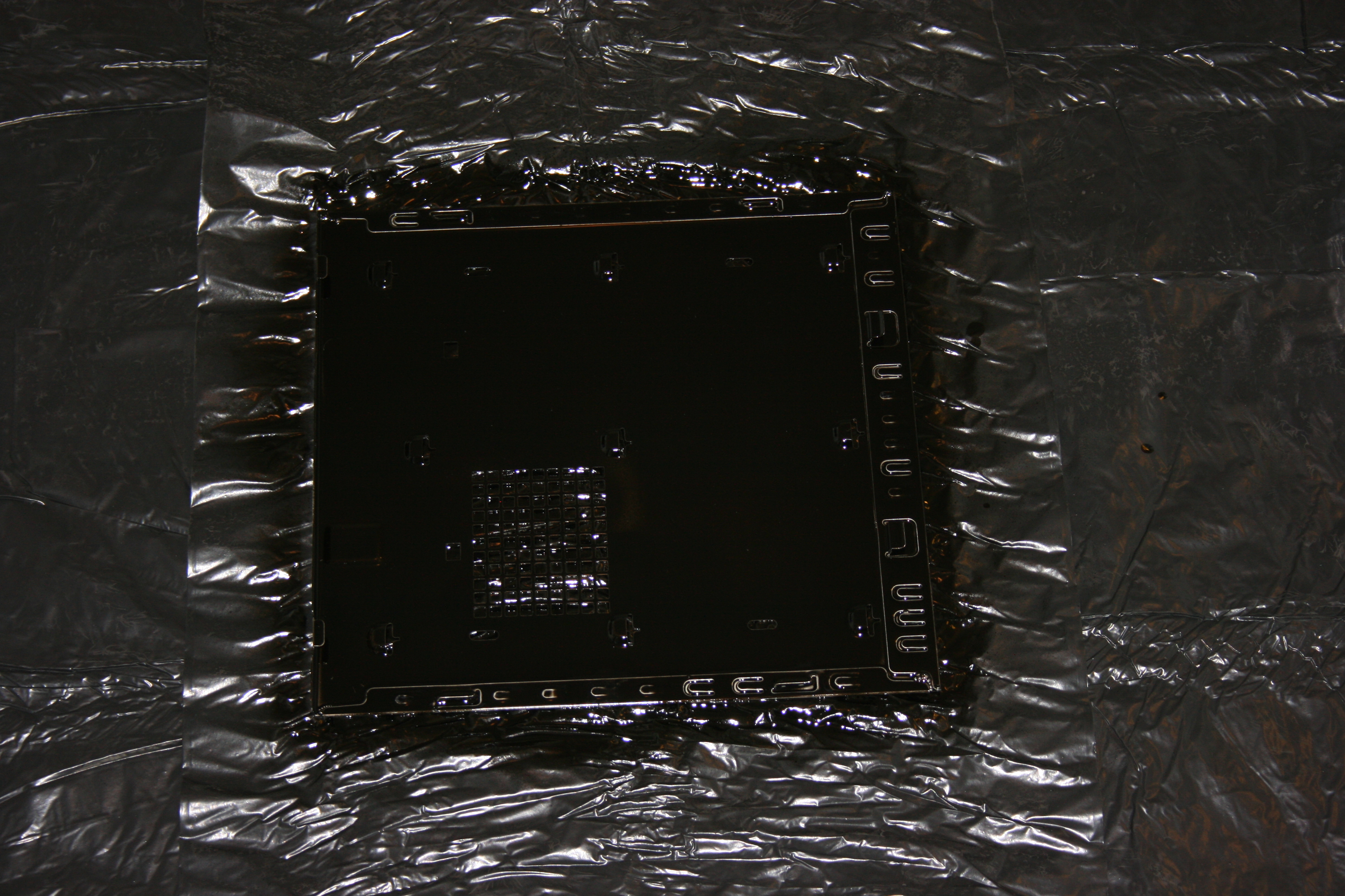

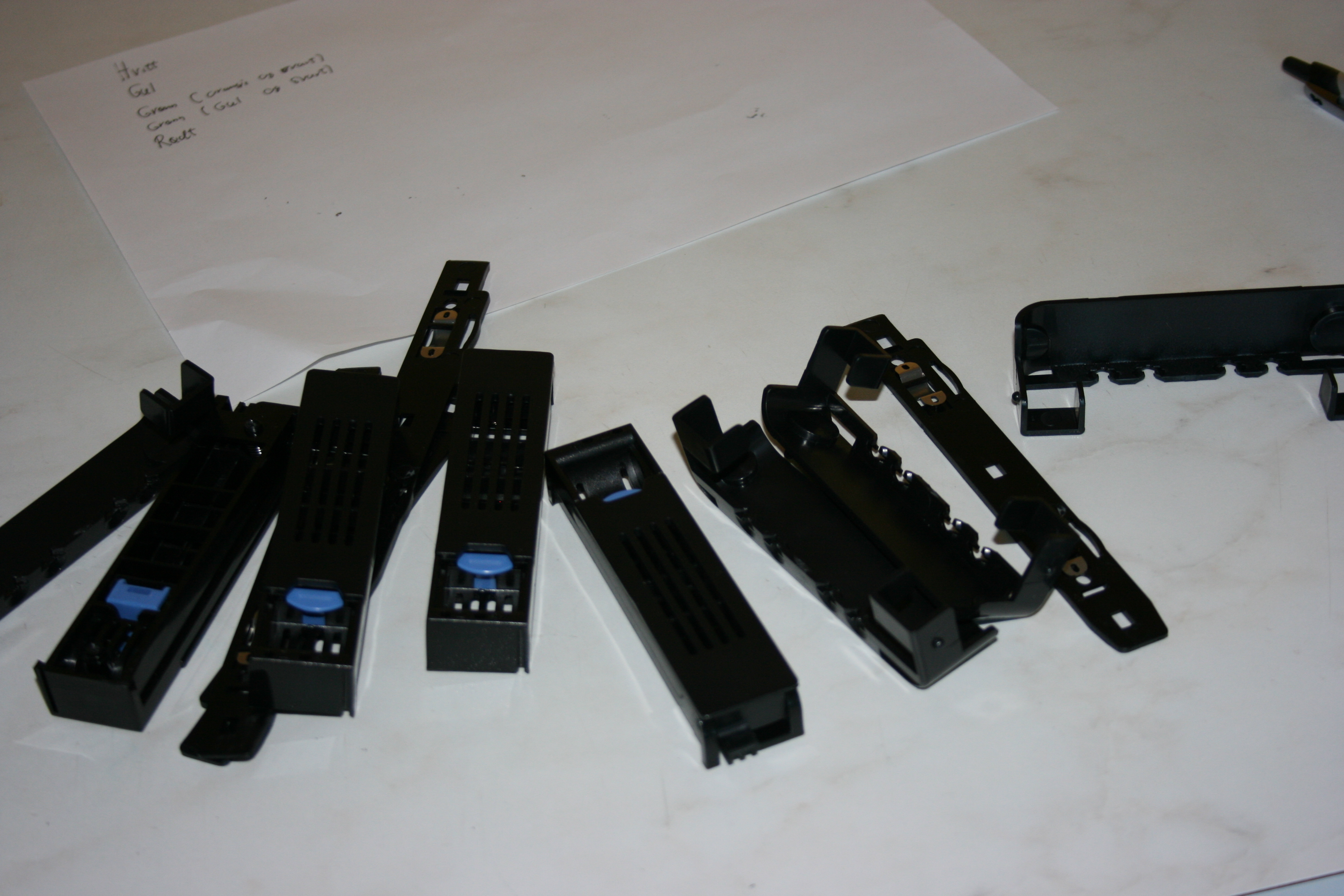

Siden jeg må vente på deler har jeg begynt med lakking av kabinettet. Kabinettet skal ha fargen utpå men inni skal alt være svart uten ledning og hardware der ledningene skal bli sleevet med Aquamarine blå.

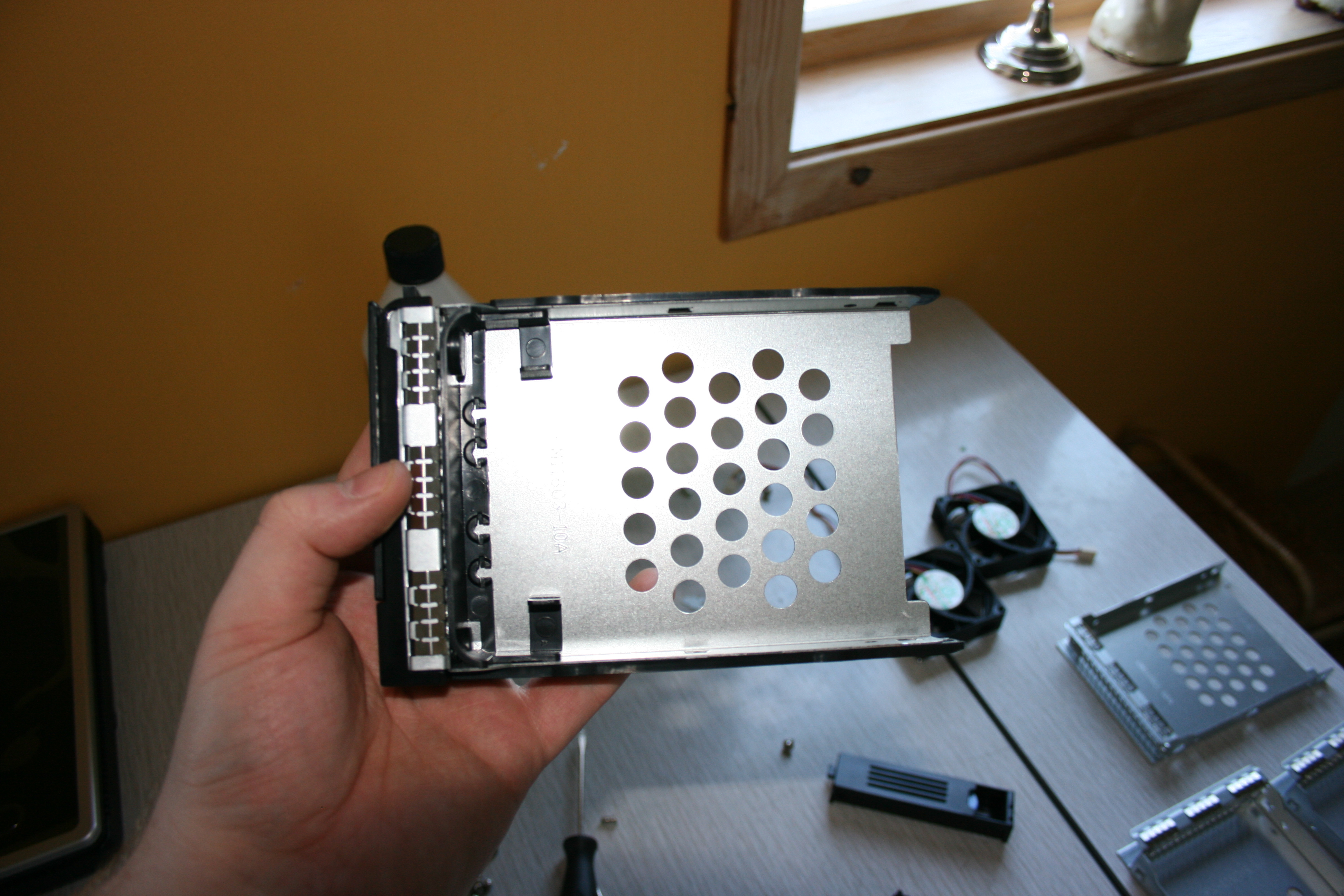

Her er litt bilde av prosessen for og gjøre kabinettet klart til lakking:

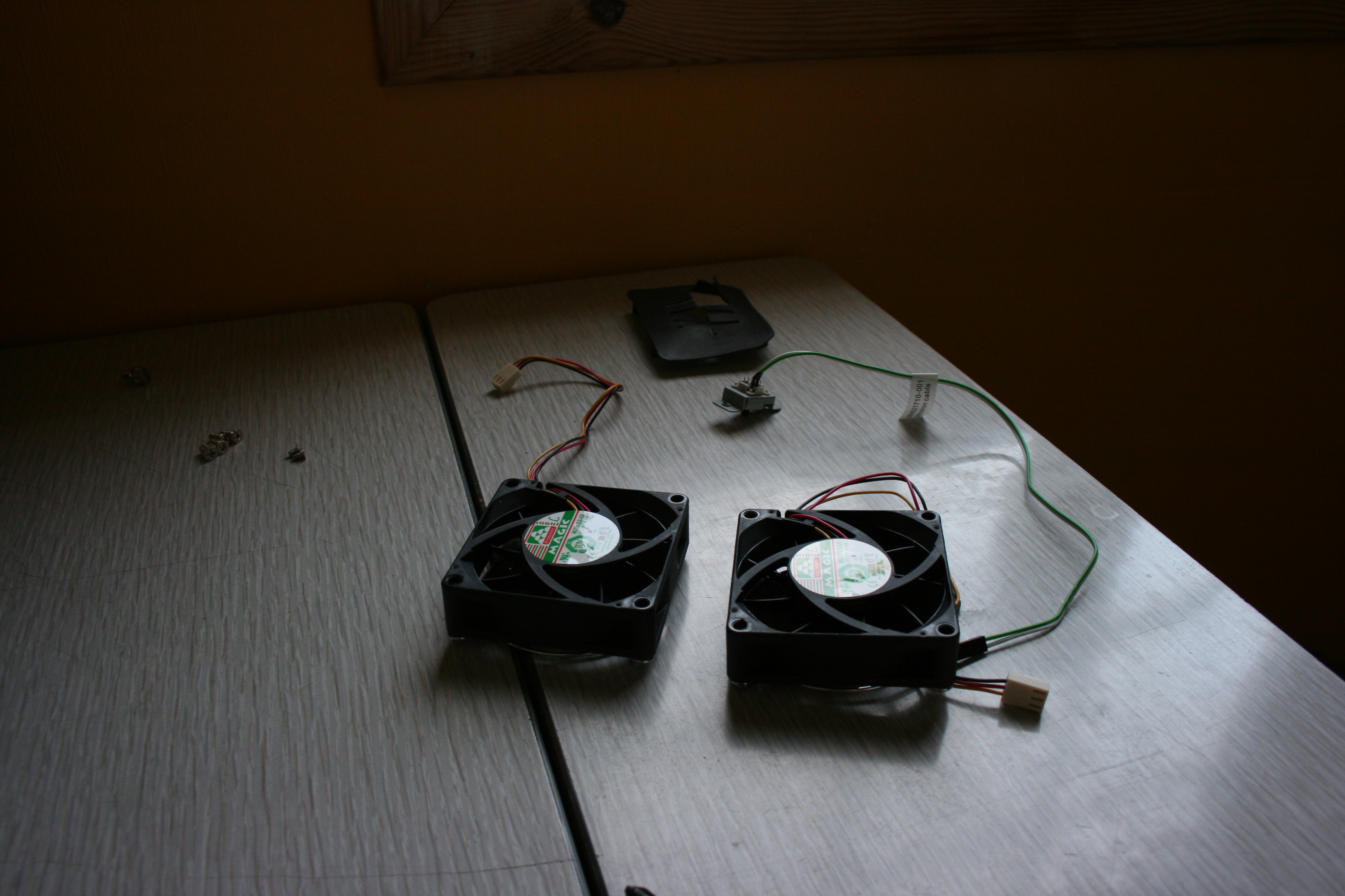

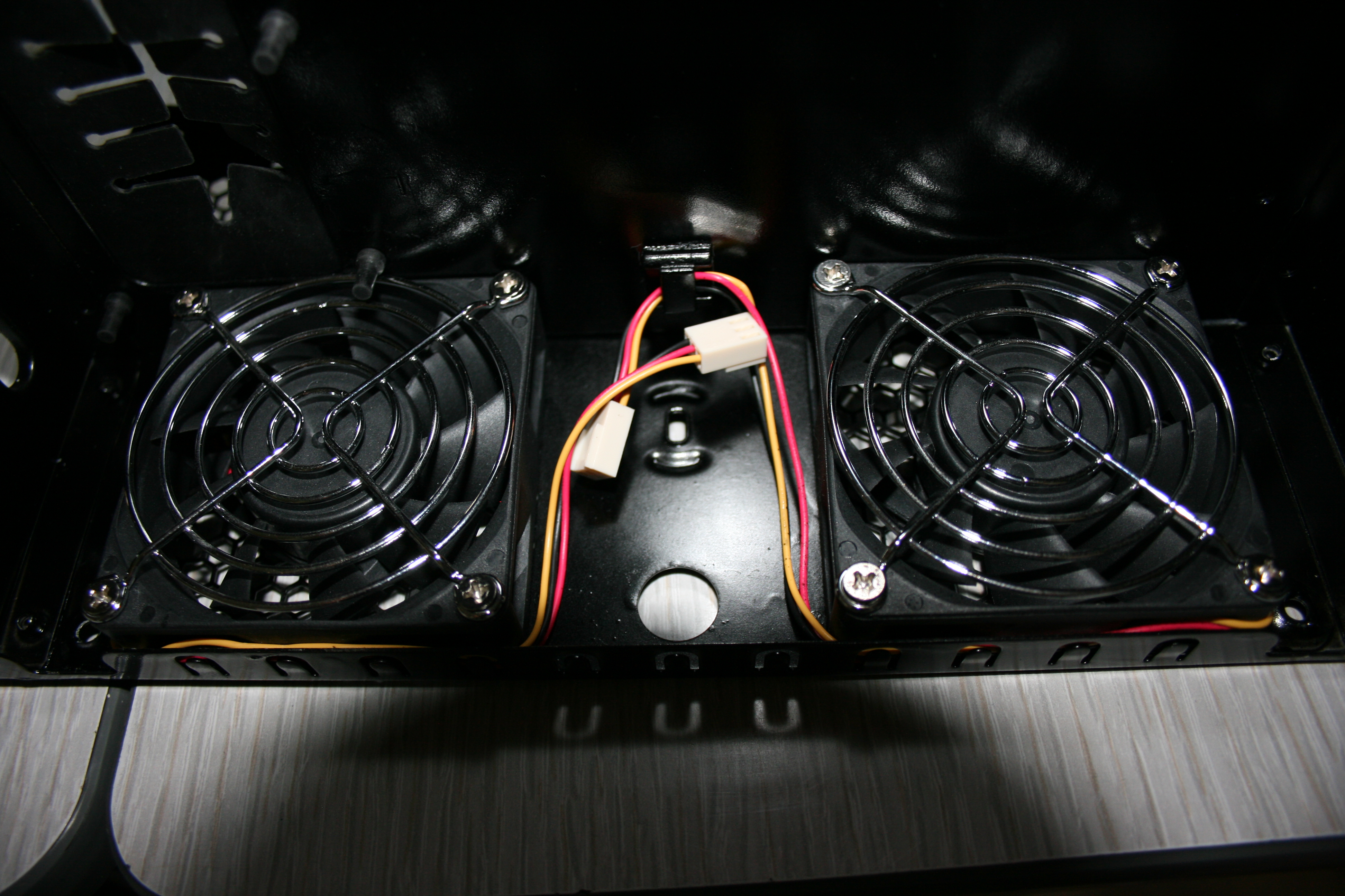

Rensing av vifte osv. Fra Hovedkort brette
Der har vi to vifter som er fjernet og en intrusion switch
Ikke lite små deler som må fjernest
Her er jeg nesten ferdig med rensingen av deler
Fullstendig utrensing av delene
Veldig mye små deler som skal lakkes
Power board + hot swap
Dem skal jeg beholde i original farge
Startet med den ene siden i kabinettet. Denne siden visest ikke direkte så det er en bra test kanin
Kjem bedre bilde når den har tørket.

Update #6
Skulle egentlig legge ut litt bilder i update 5, men det vart dessverre lite av. Det hadde seg slik at den første lakken koket med grunningen selv om selgeren sa dem passet sammen. Det var ekstremt mye arbeid med å begynne på nytt.

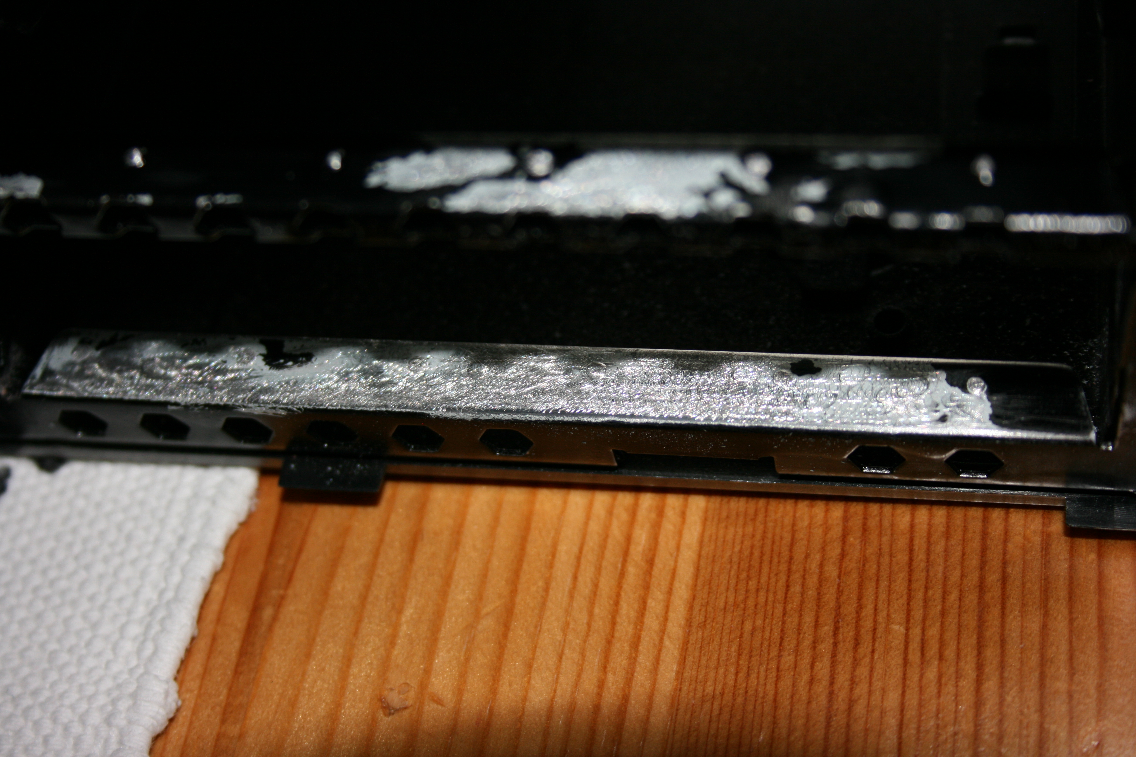

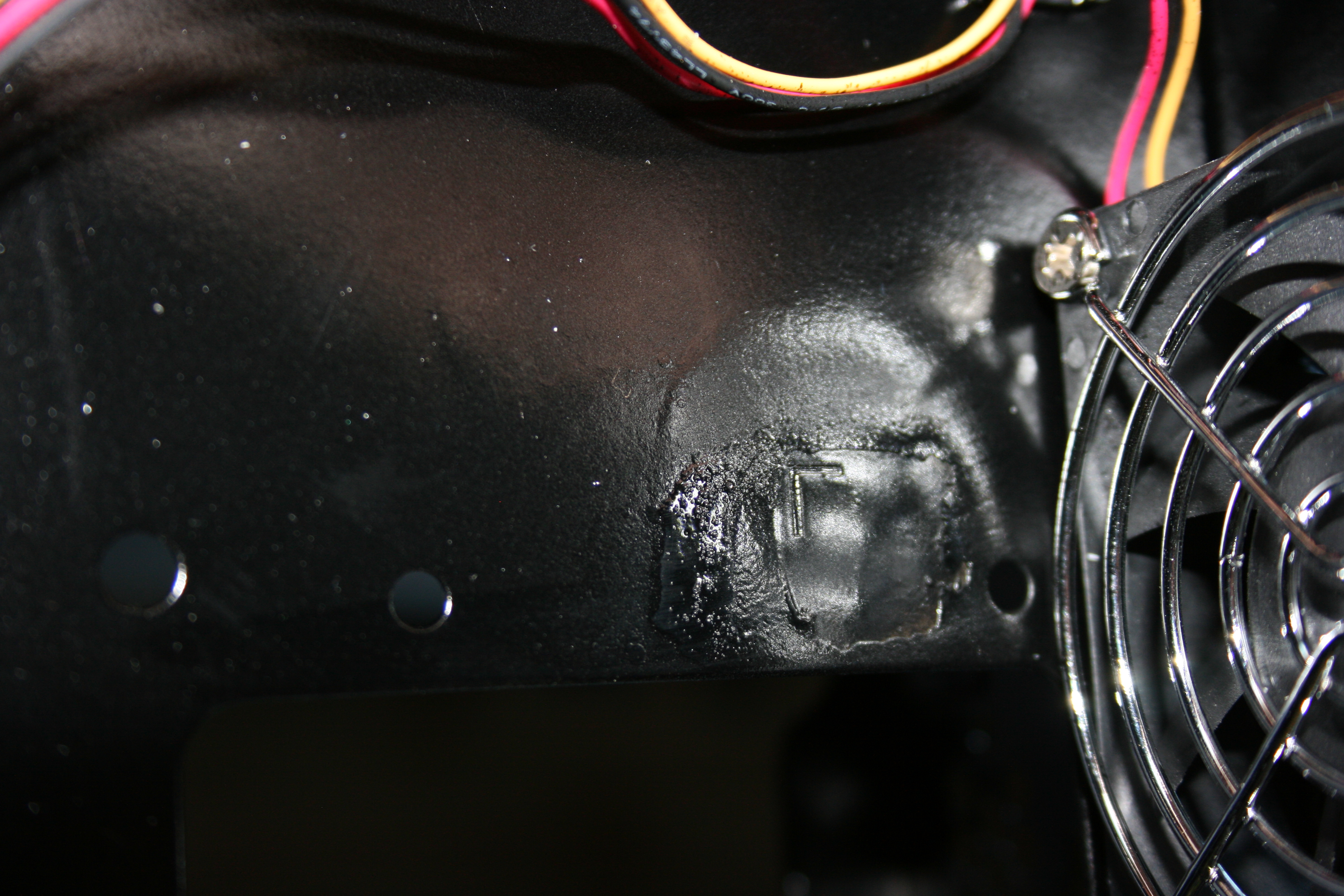

Andre problemer var at lakken ikke festa seg slik den skulle gjøre eller tørket ikke innen tiden. Lakken var måtte ofte stå så lenge som 30 min selv med tynt lag, denne fargen var heller ikke fin. Så måtte pusse ned igjen å starte fra scratch igjen. Så fekk jeg endelig tak i lakk fra BilXtra som fungerte svært bra, eneste synd var prisen, men den ser jeg vekk i fra forhold til alt det andre har kostet meg av tid. Her kan du sjå resultatet
Montert feil vei, fant det ut når jeg skulle sette i sammen puzzle spillet.
Viftene mangler...
Andre problem jeg har møtt på i dette prosjektet.....
Hva er dette her for noe..

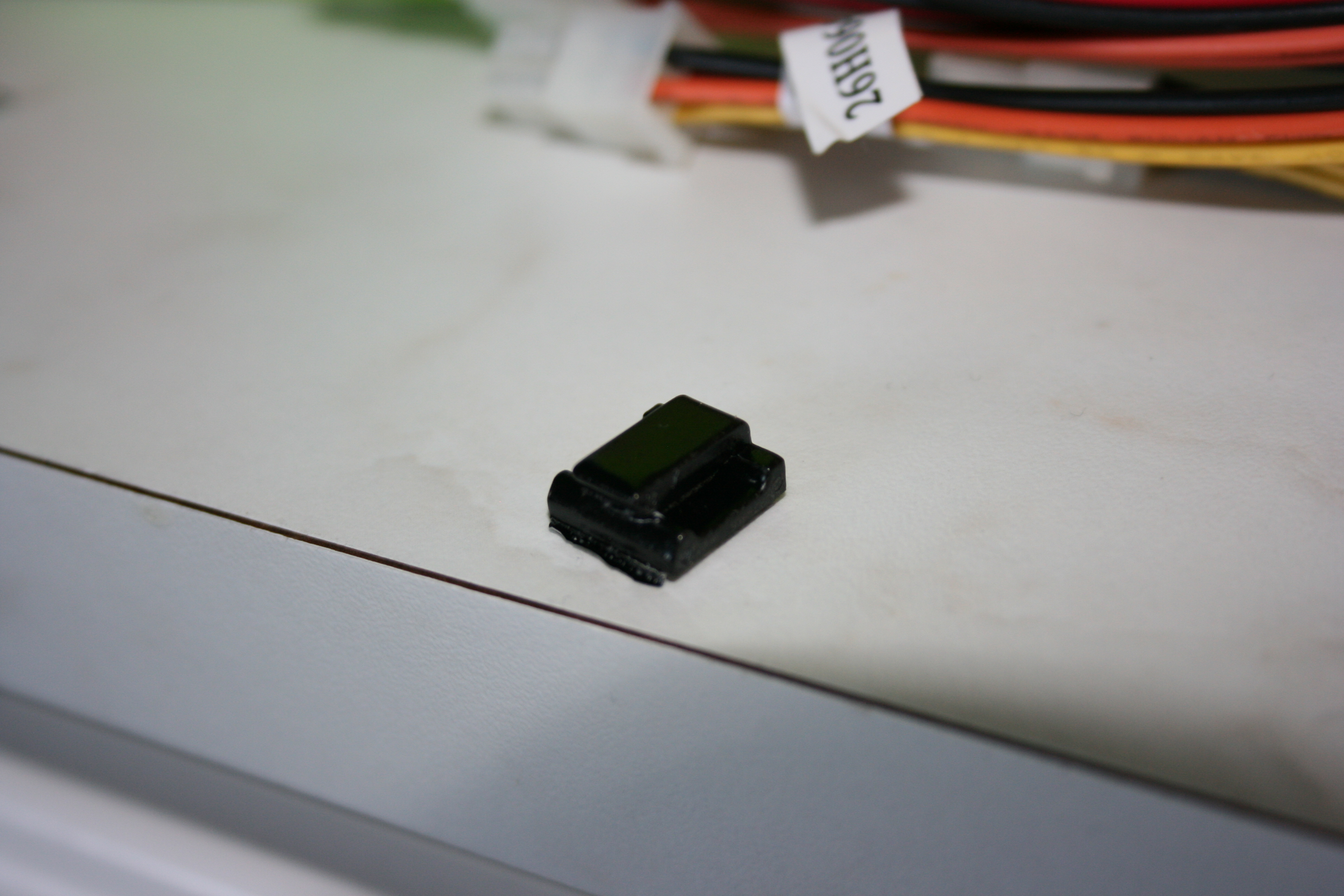

Kabel duppedingsen min bestemte seg for å slite av fra metallet... Som ikke jeg har hatt mer en nokk av problemer...
Siden den ikke visest..... Tok jeg en kjapp fiks. Slik vert han å slik skal han stå! (Vinskvetten)
Har hatt en del problemer med lakk prosjektet... Neste problemet var at jeg er tom for svart lakk å butikken var tom... Selvsagt har jeg forsatt igjen:
Det blir slik at denne blir hvitt mens rammen skal vere svart. Skal ta opp bilete av prossesen litt senere.

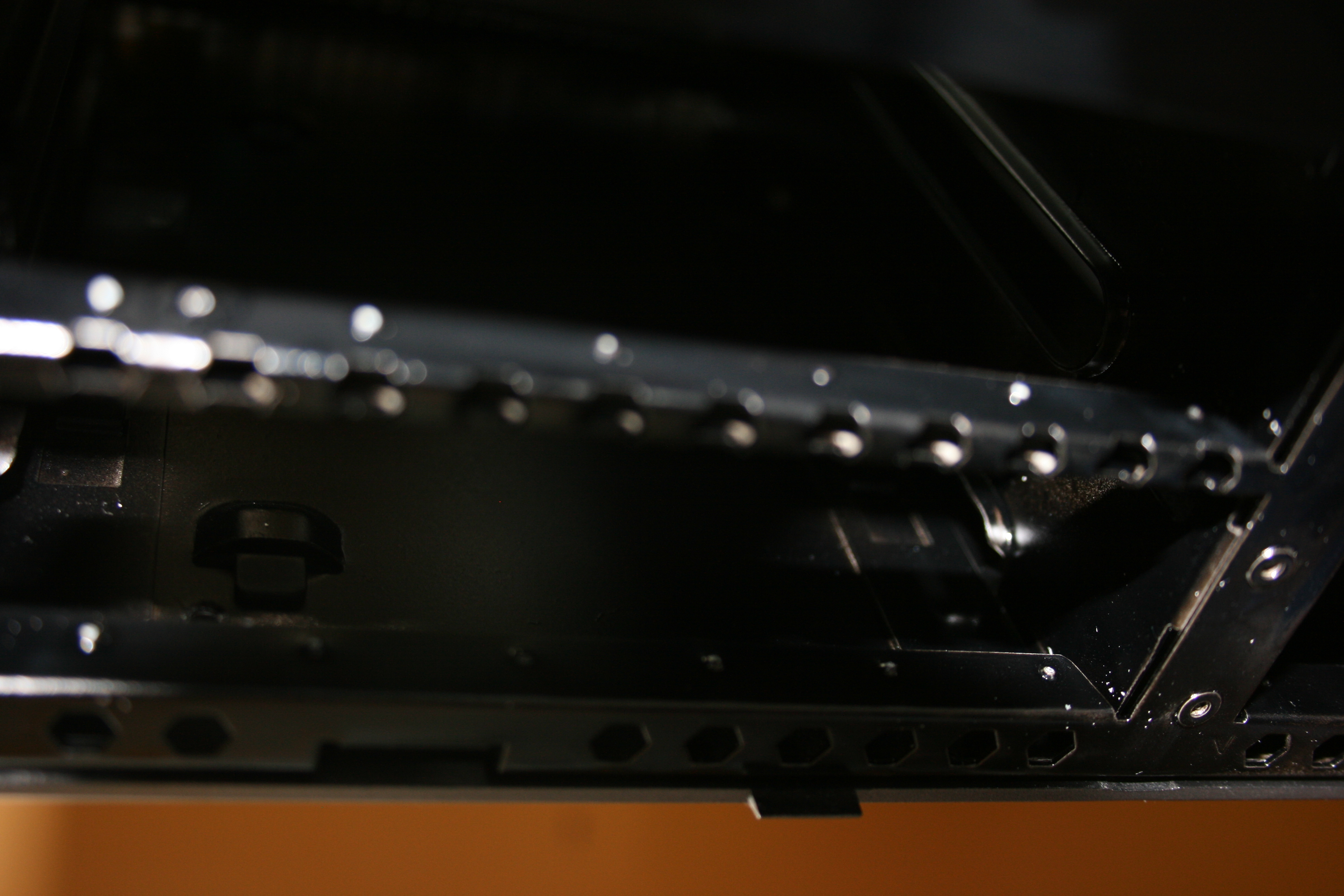

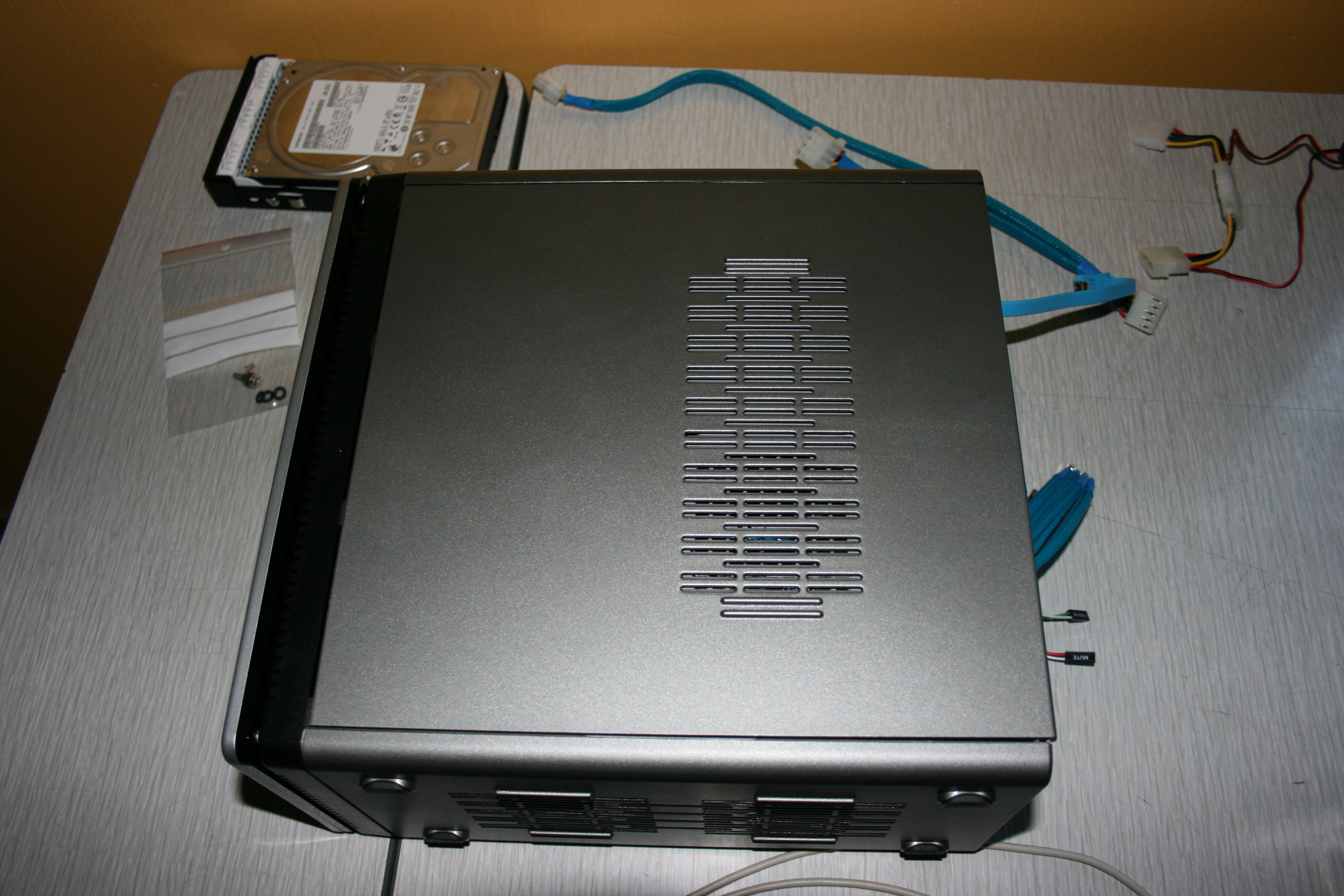

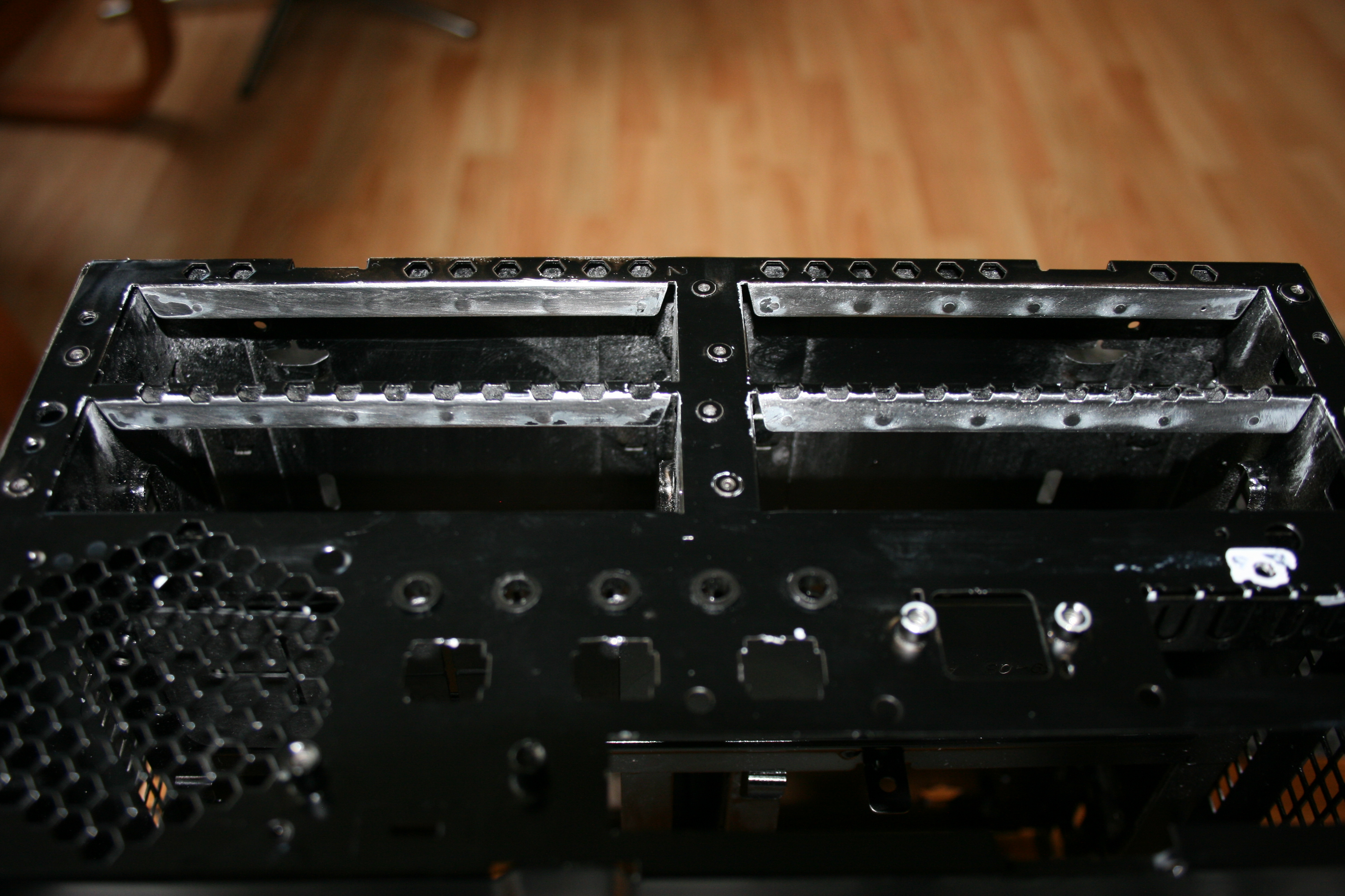

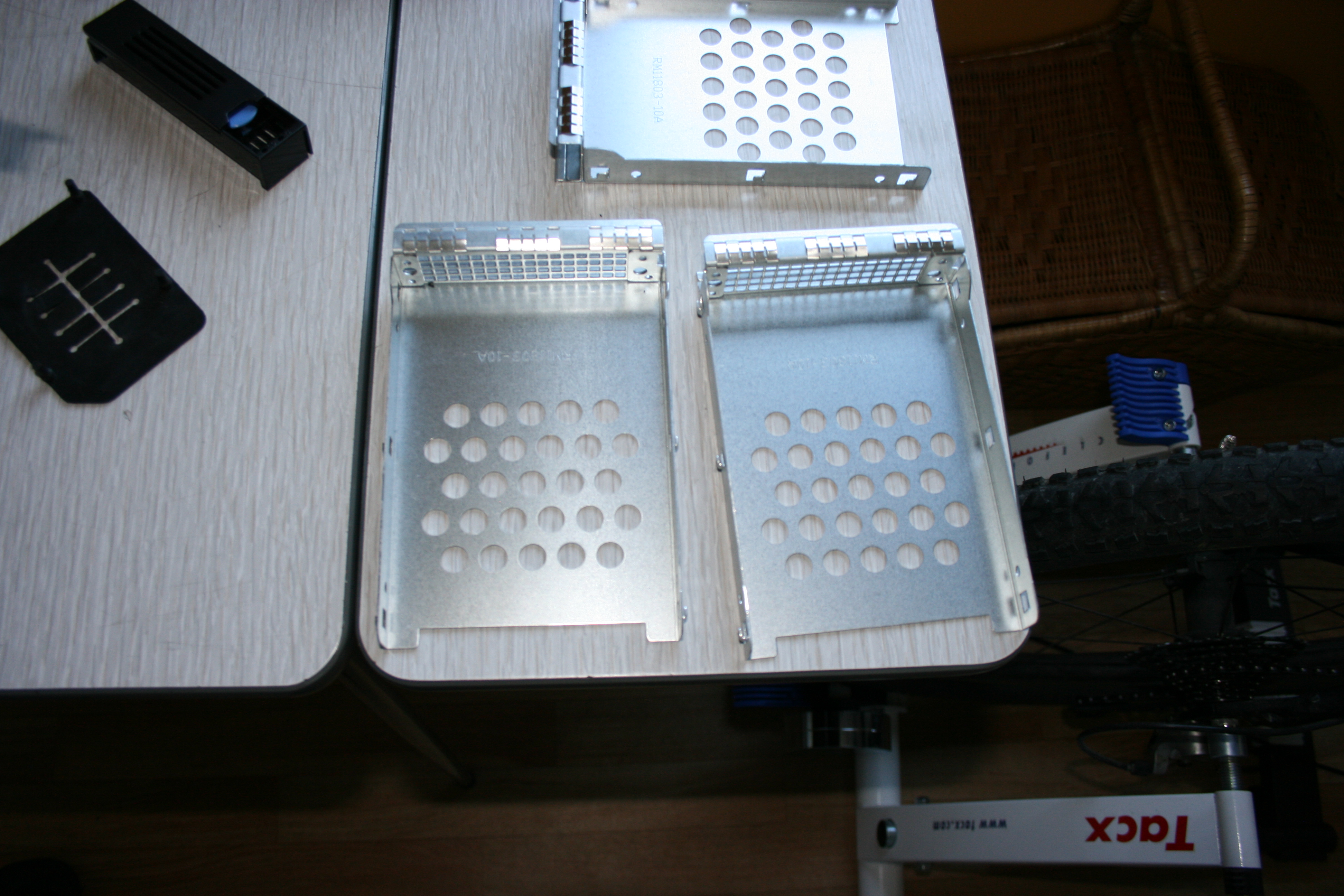

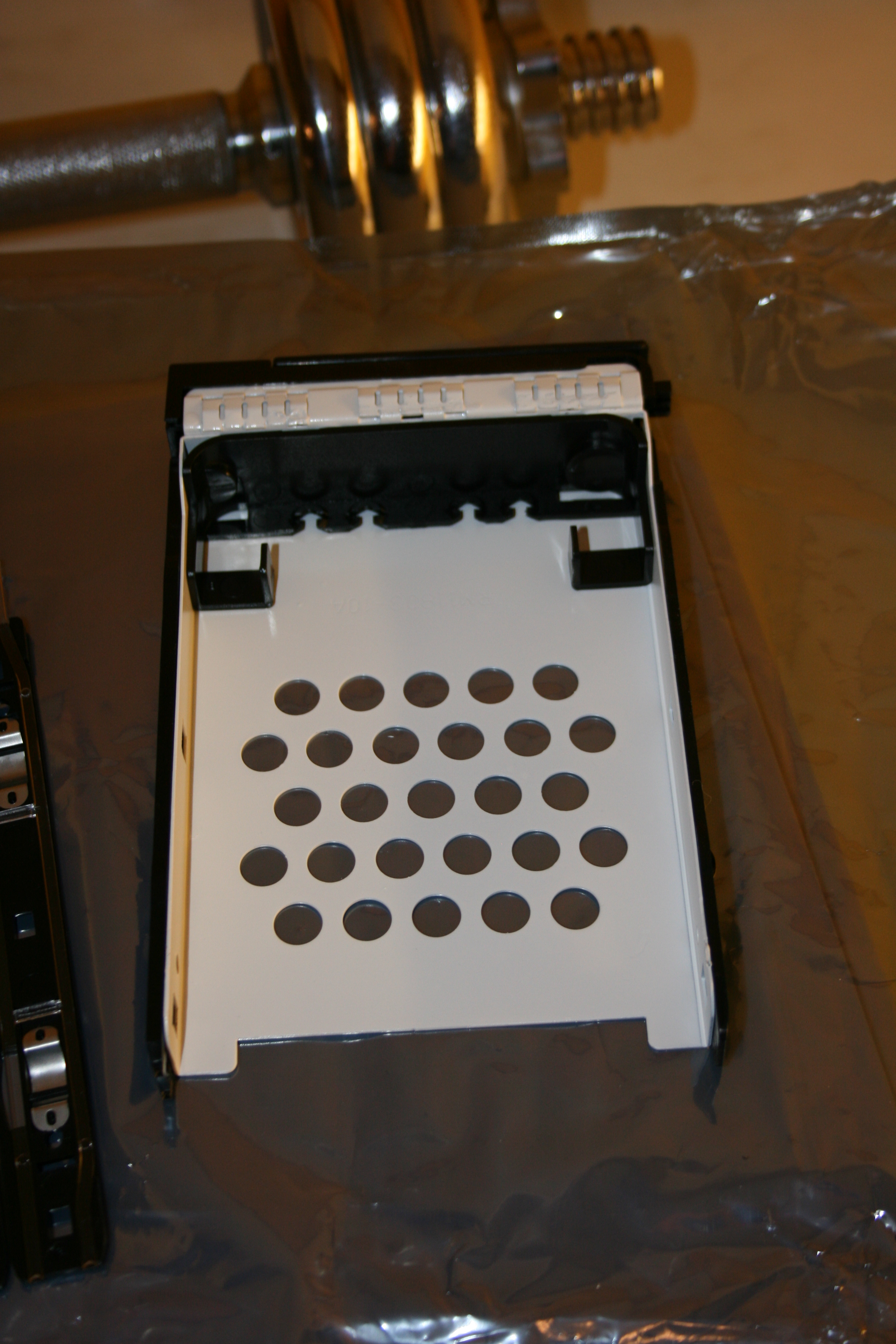

Da var lakking av HDD case ferdig men møtte på et veldig seriøst problem.... som ikke jeg var særlig glad over. Siden folk liker bildeserie lar jeg resten av denne kjedelige kommentaren komme mellom bildene :thumbup:
HDD cage
Fjernet alt av plastisk
Enda mer plastikk

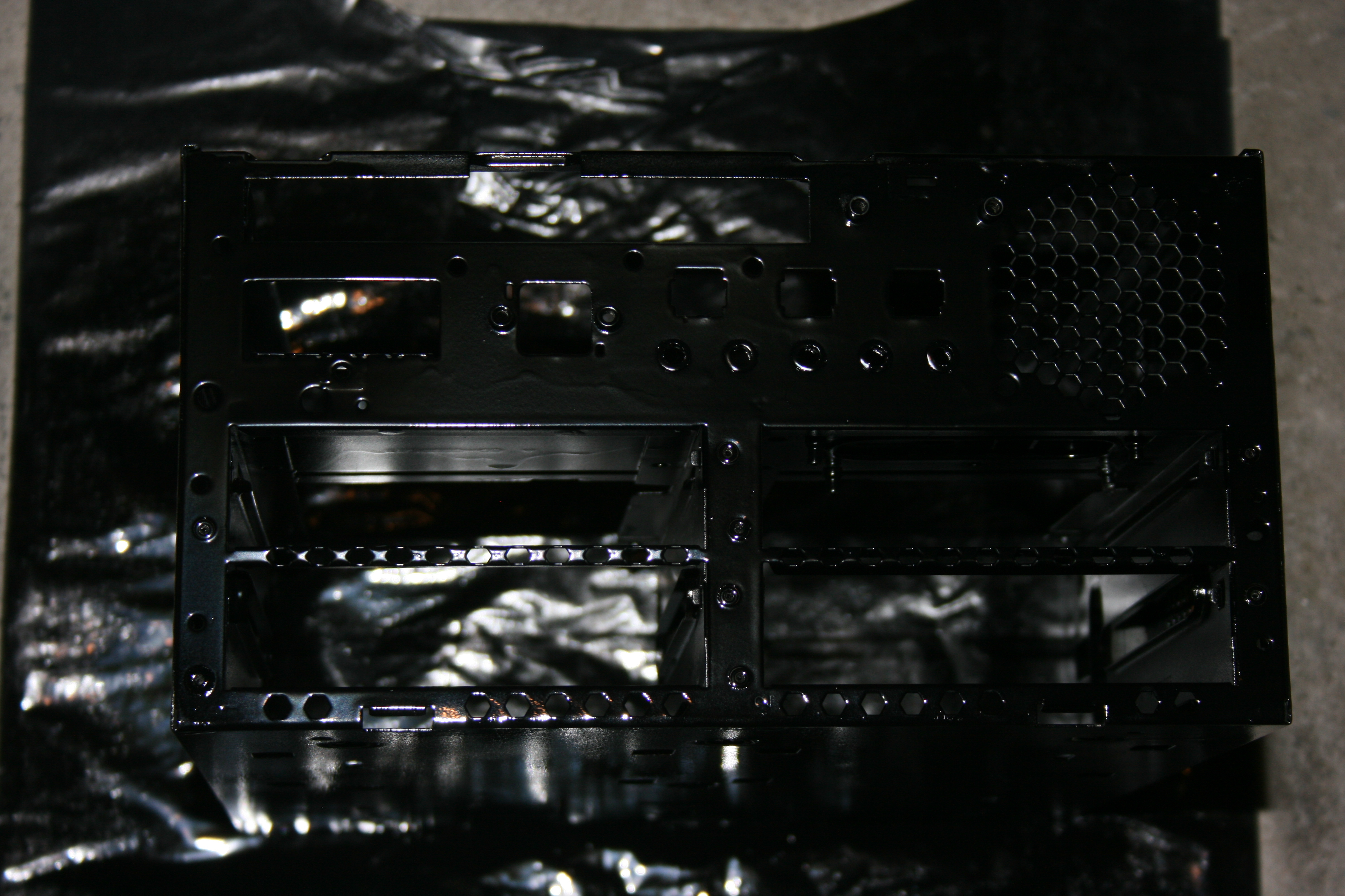

Resultatet etter ferdig lakking.

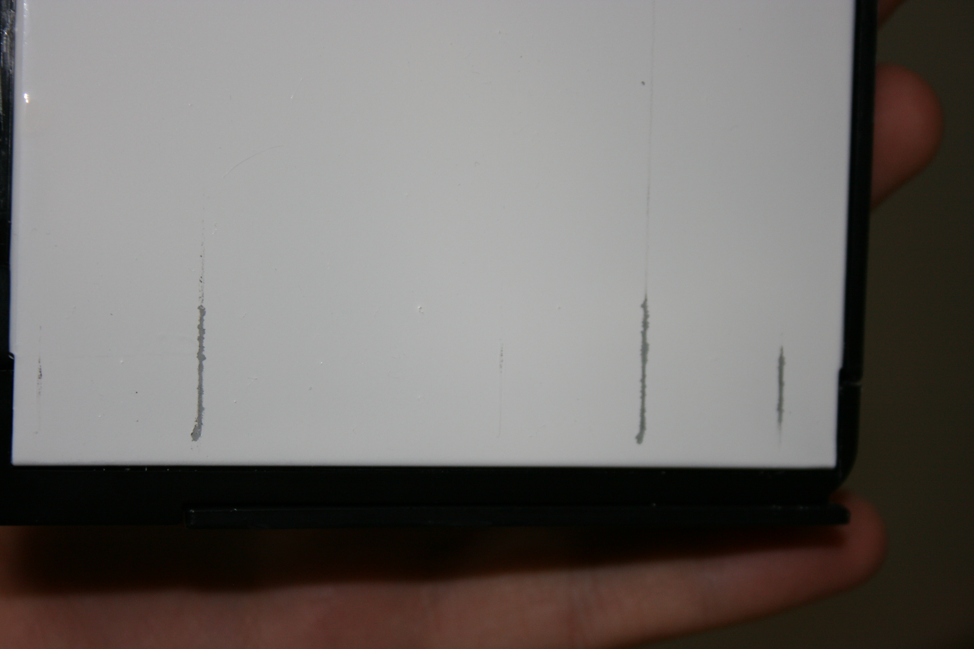

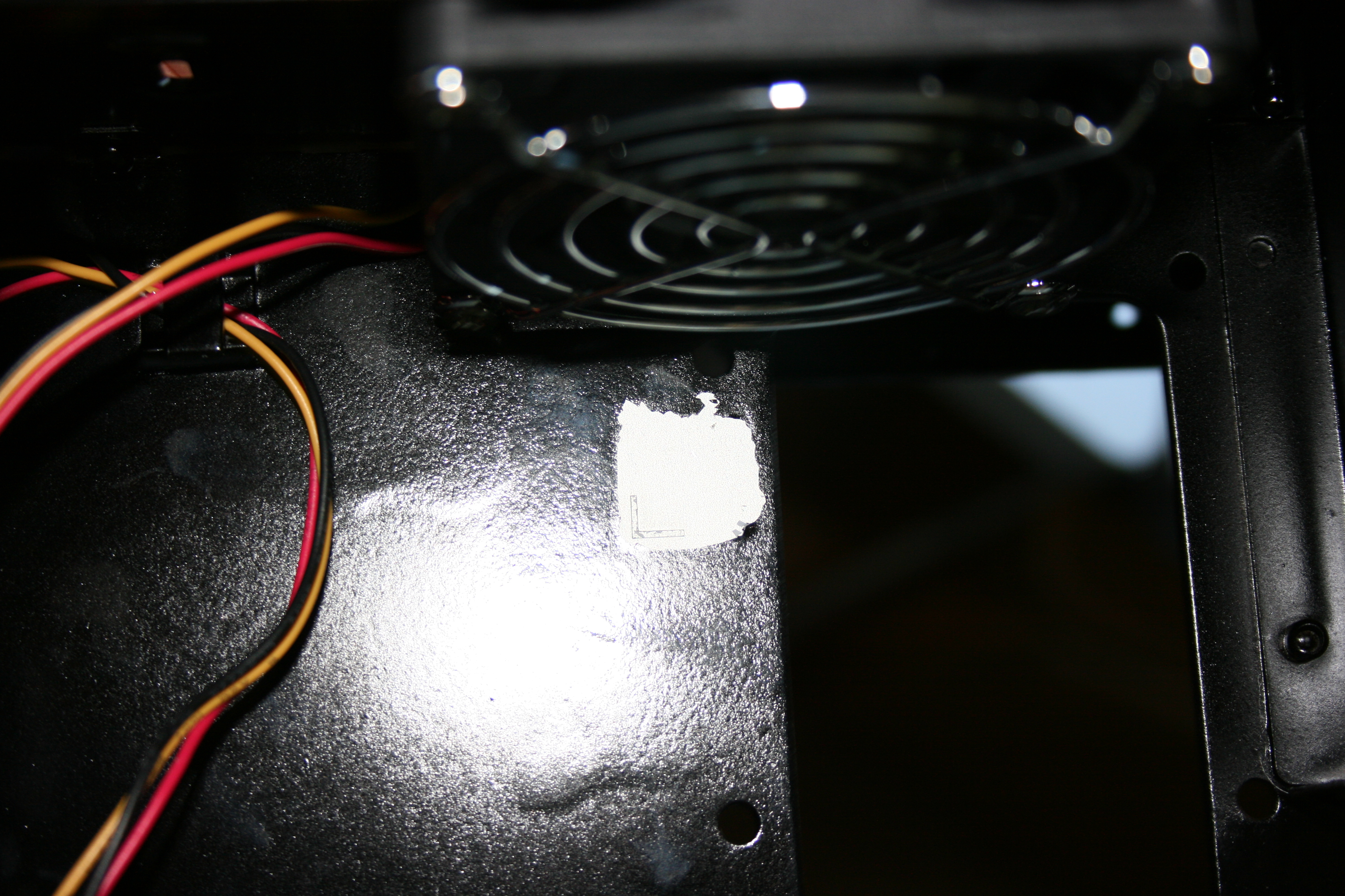

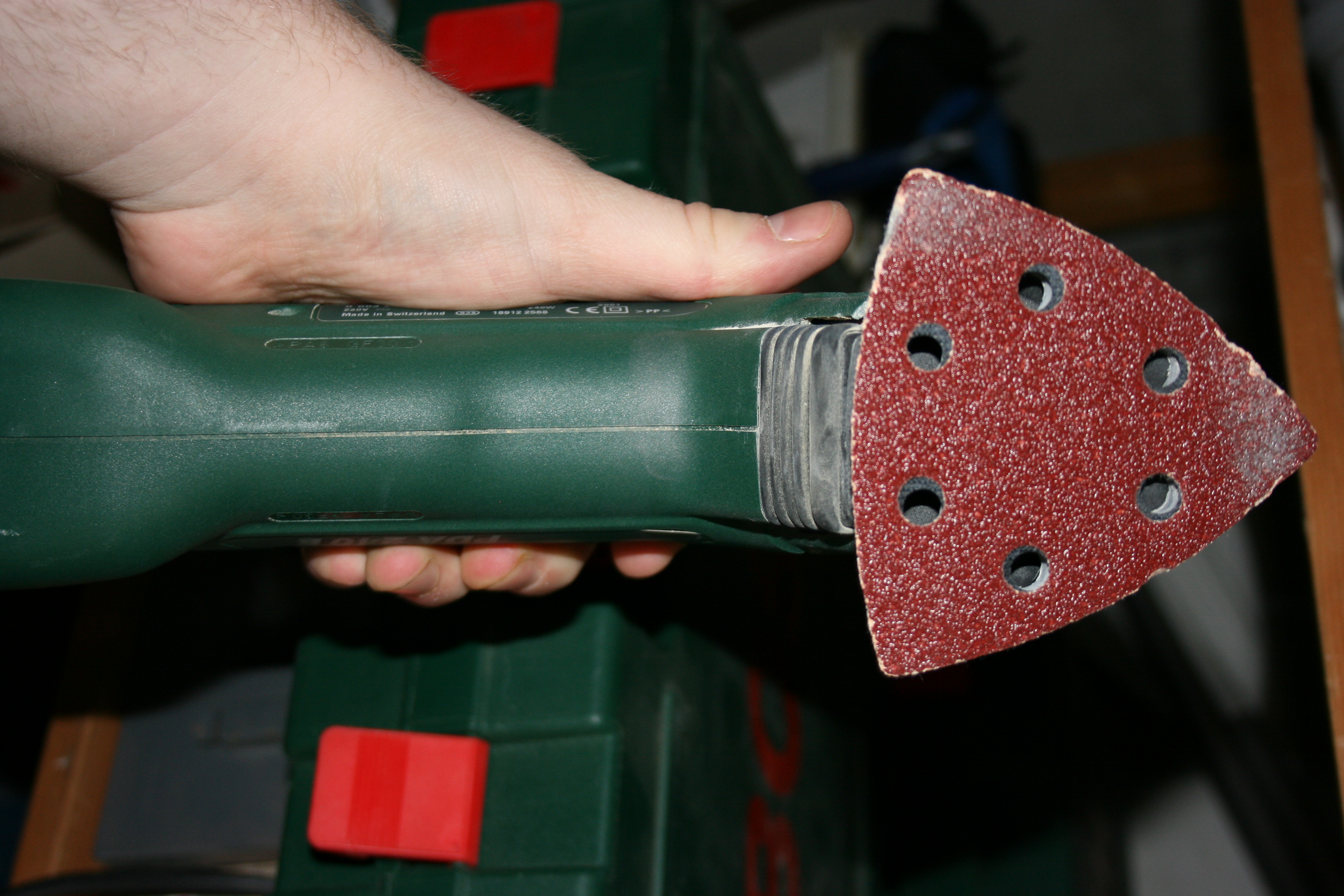

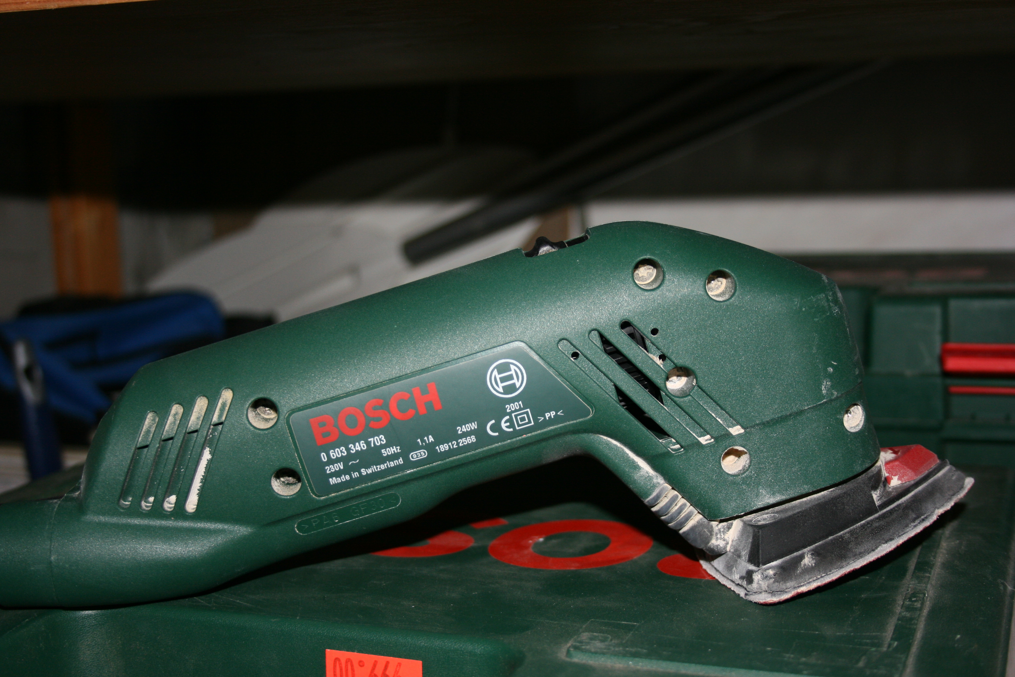

Så var det videre til problemet. En eller annen grunn har kabinettet en veldig rar "ubrukelig" ekstra festeordning.
Vet ikke om dere ser knottene... Dem er vertfall ikke snille med lakken min.
Som dere se må noe gjøres..

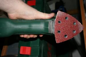

Det var på tide å hente en gammel venn av meg :thumbup:
Dette er mye kjappere en for hånd :w00t:
Etter litt fin pussing
Skal lakke den i kveld etter den har tørket. Tok en tur i dusjen med den :!:

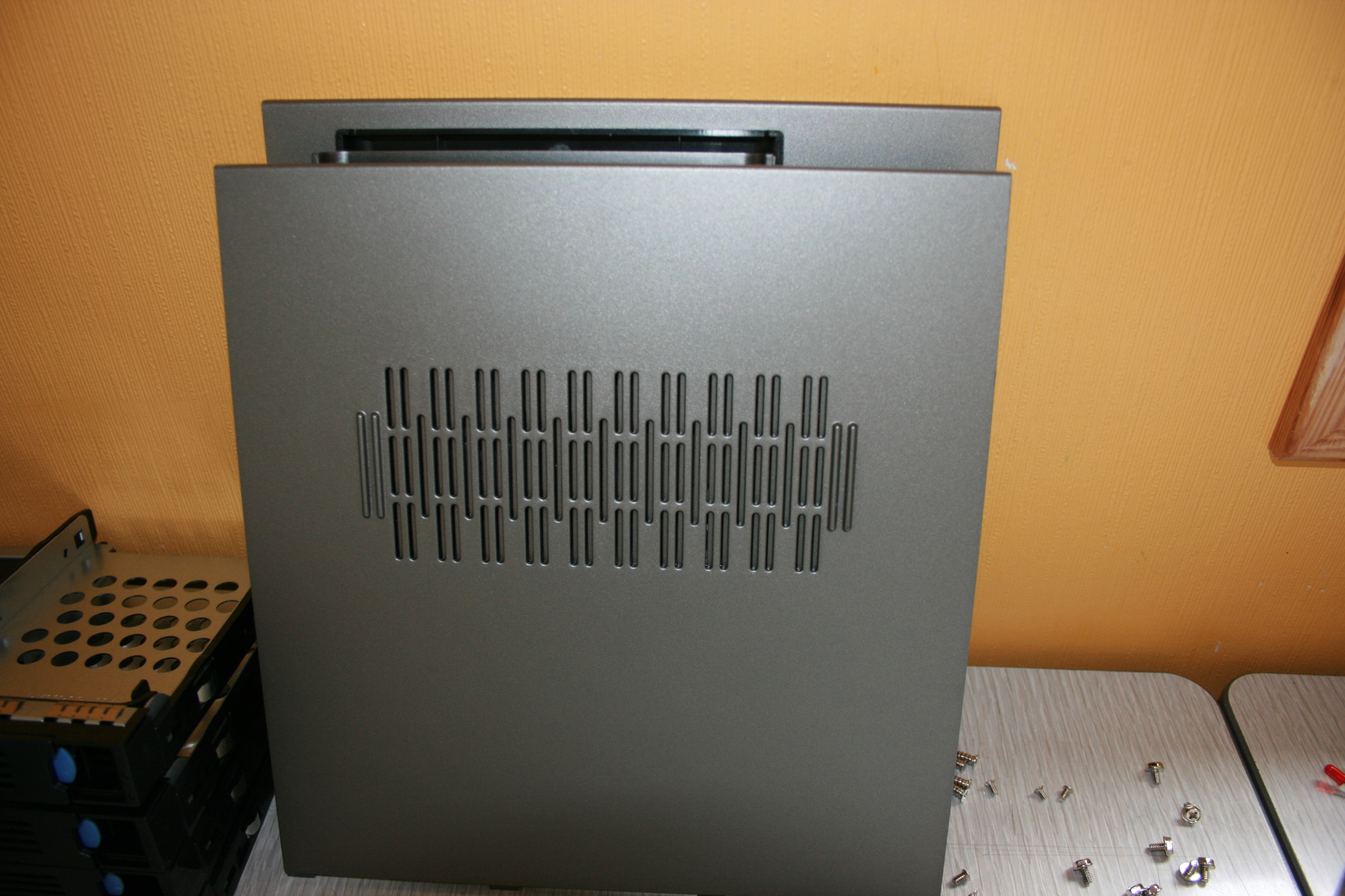

Lakking igjen av fronten.

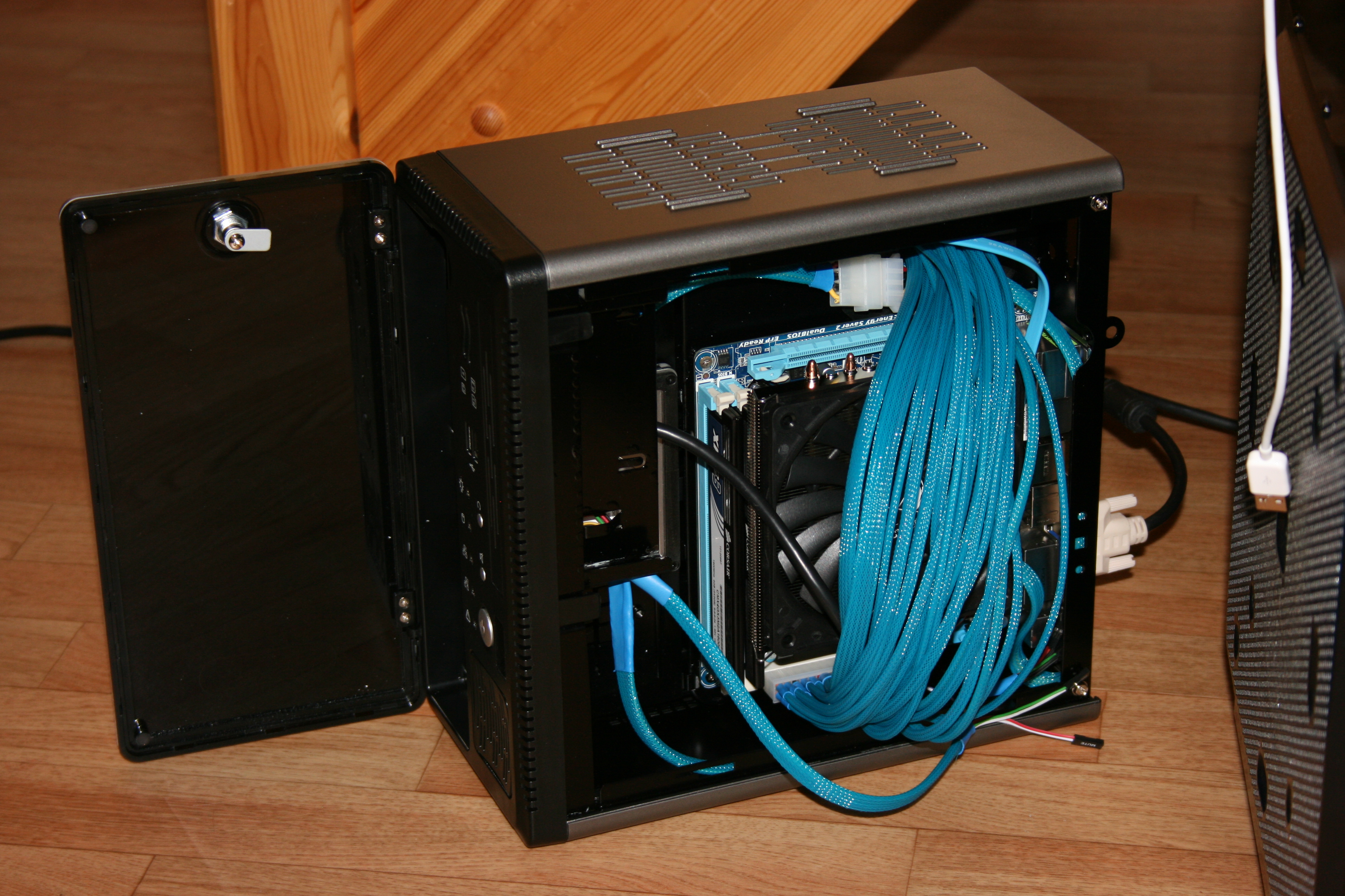

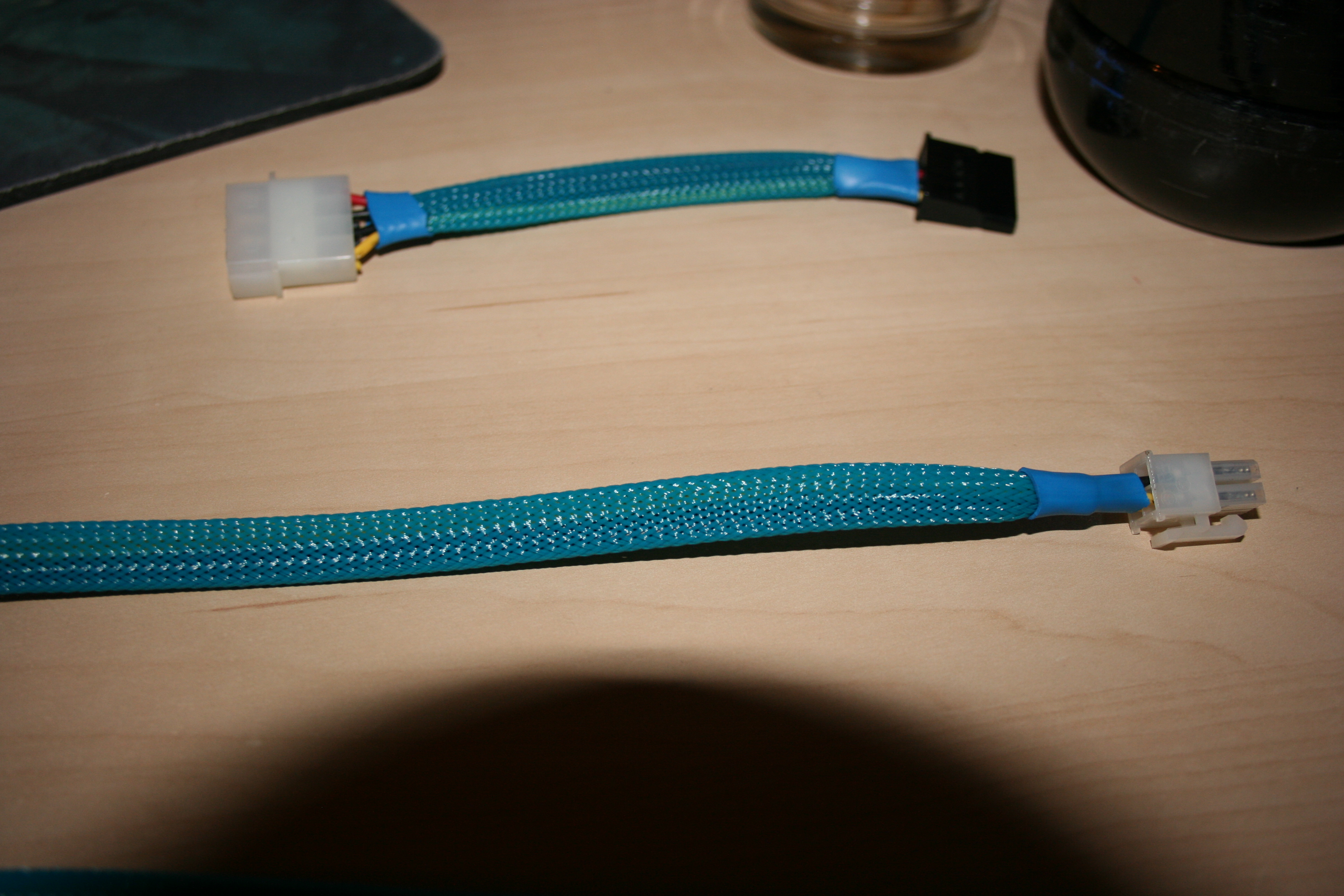

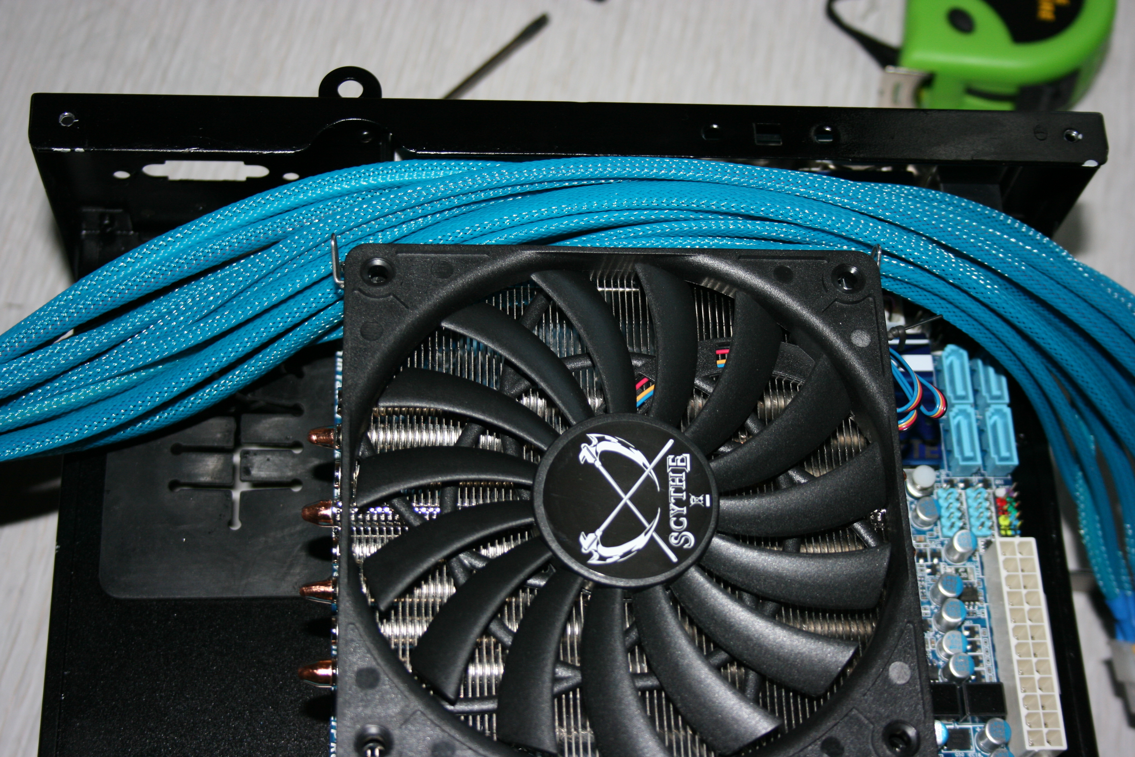

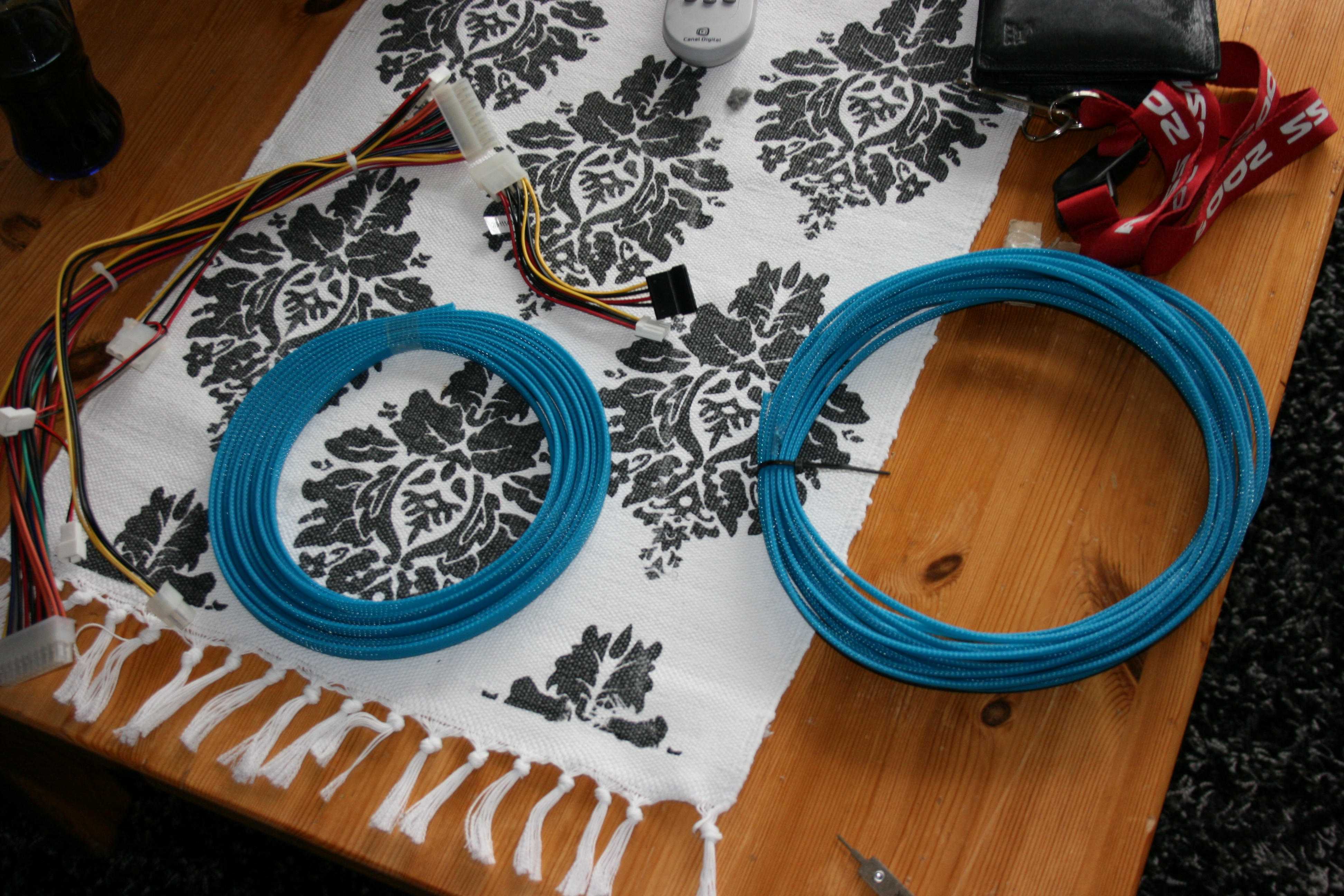

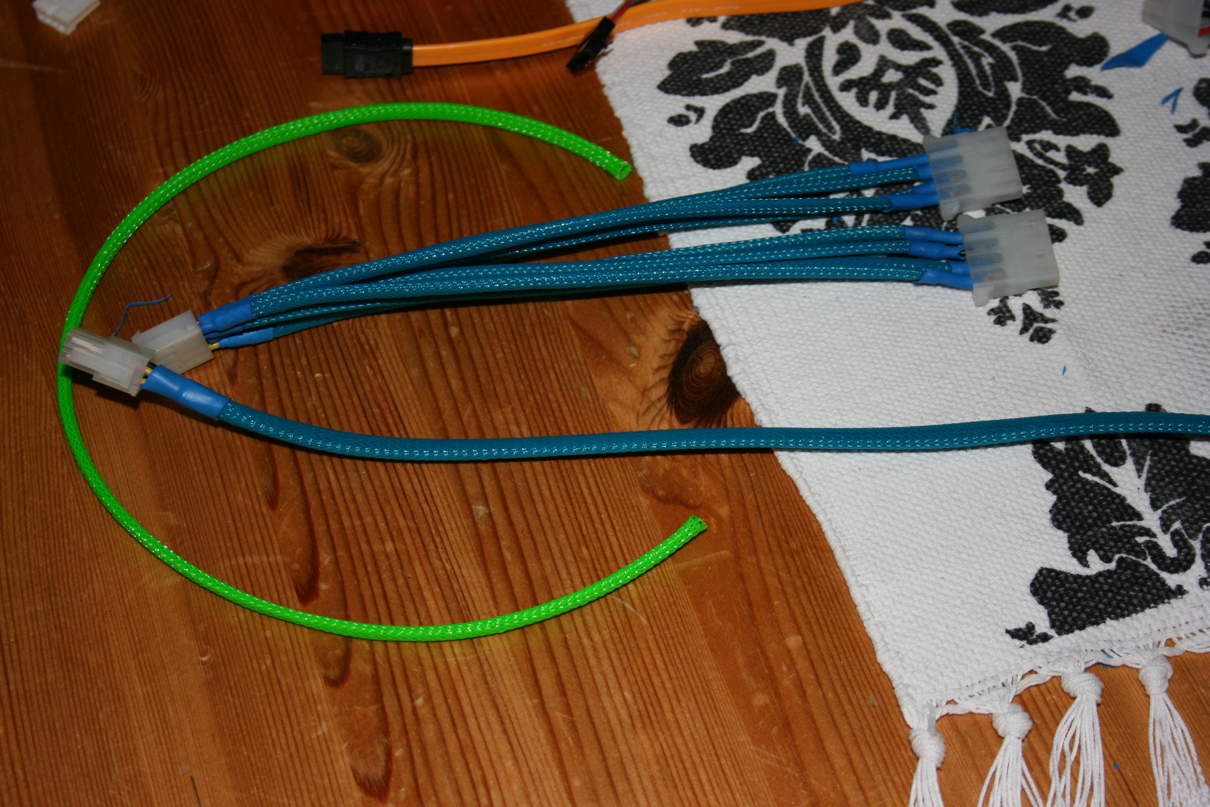

Liker veldig bra kontrasten, blir enda bedre når alle ledningene blir Aquamarine blue

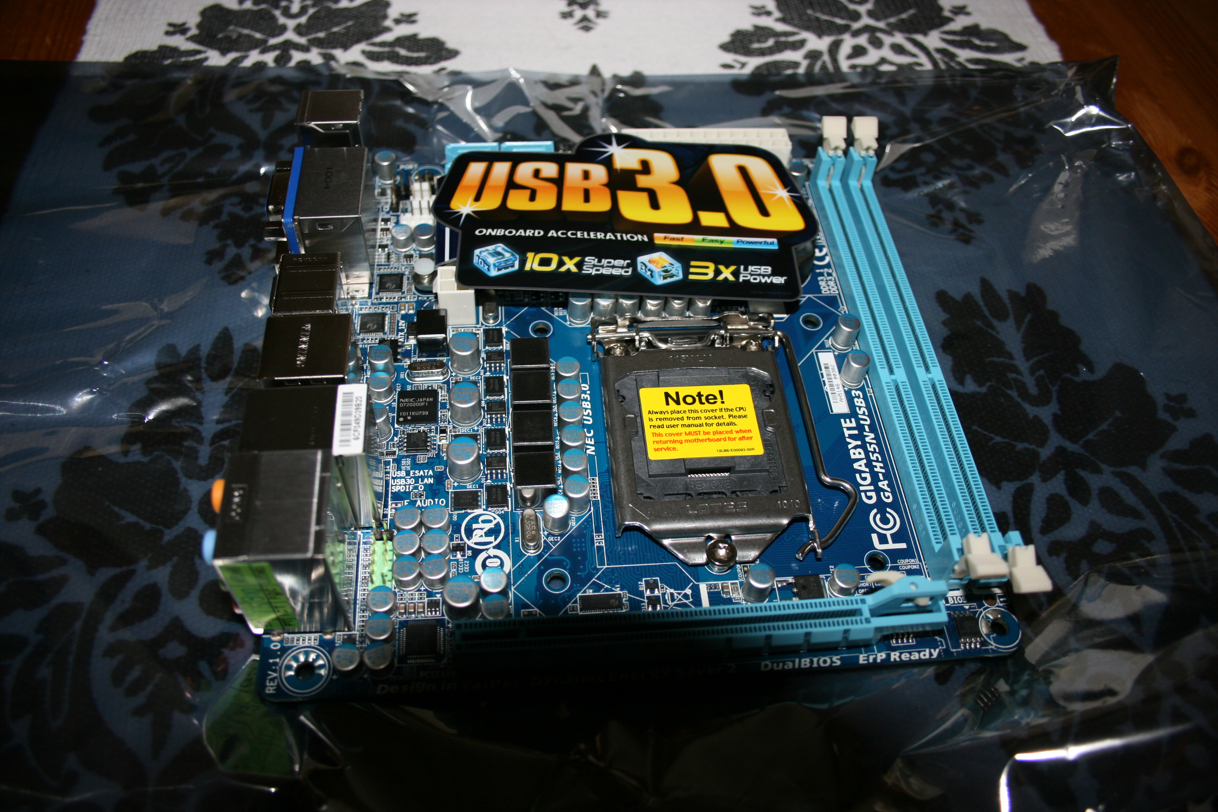

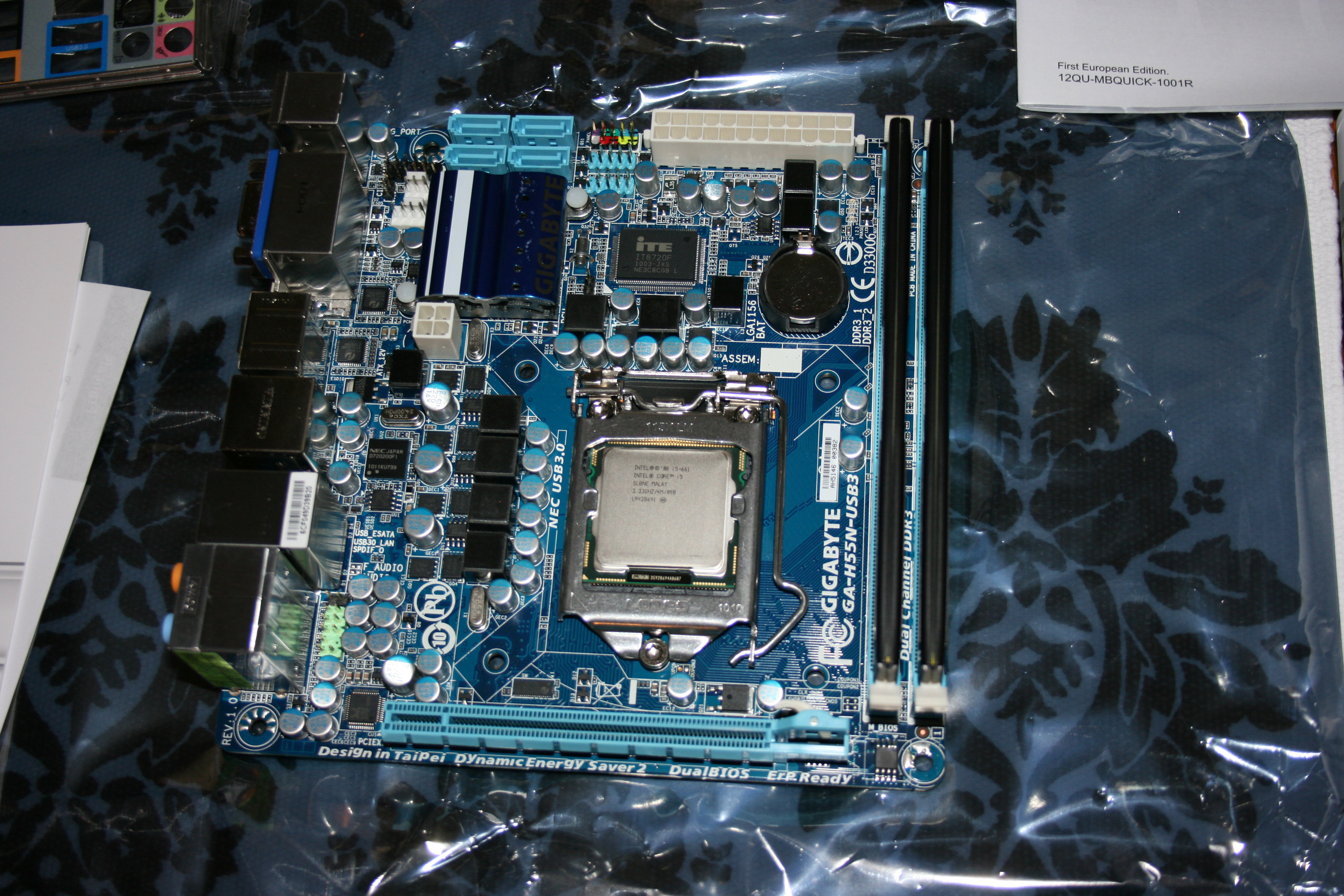

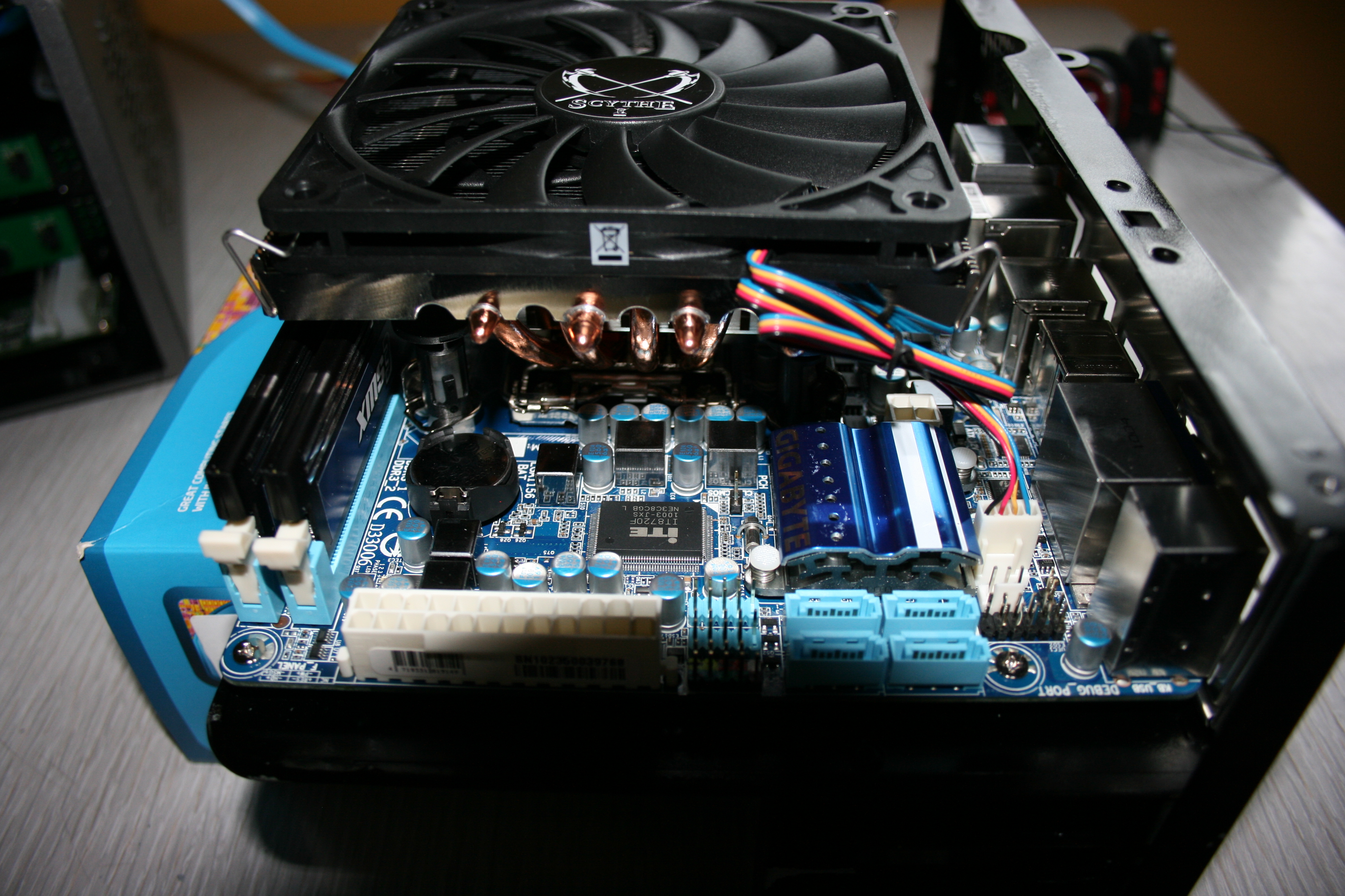

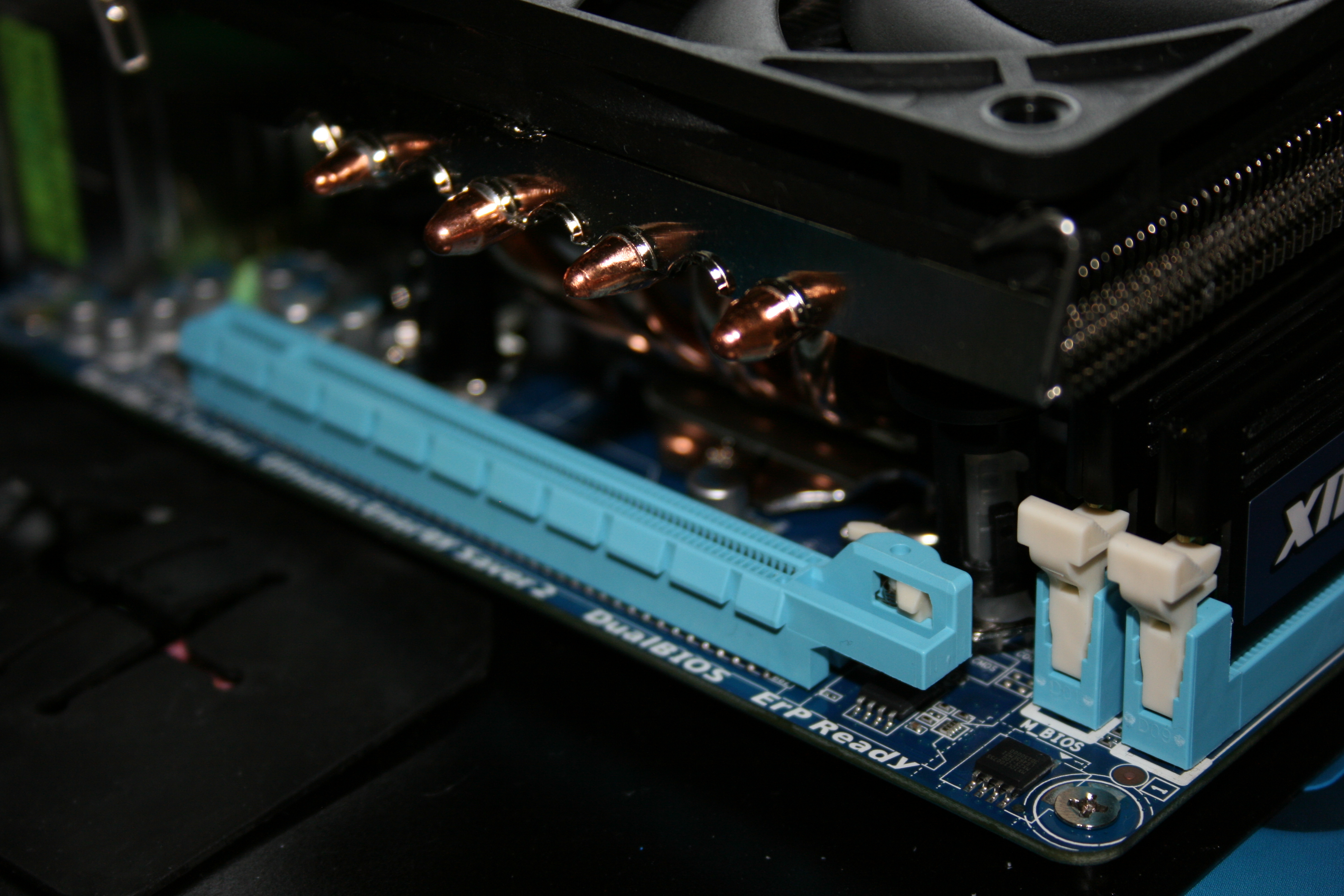

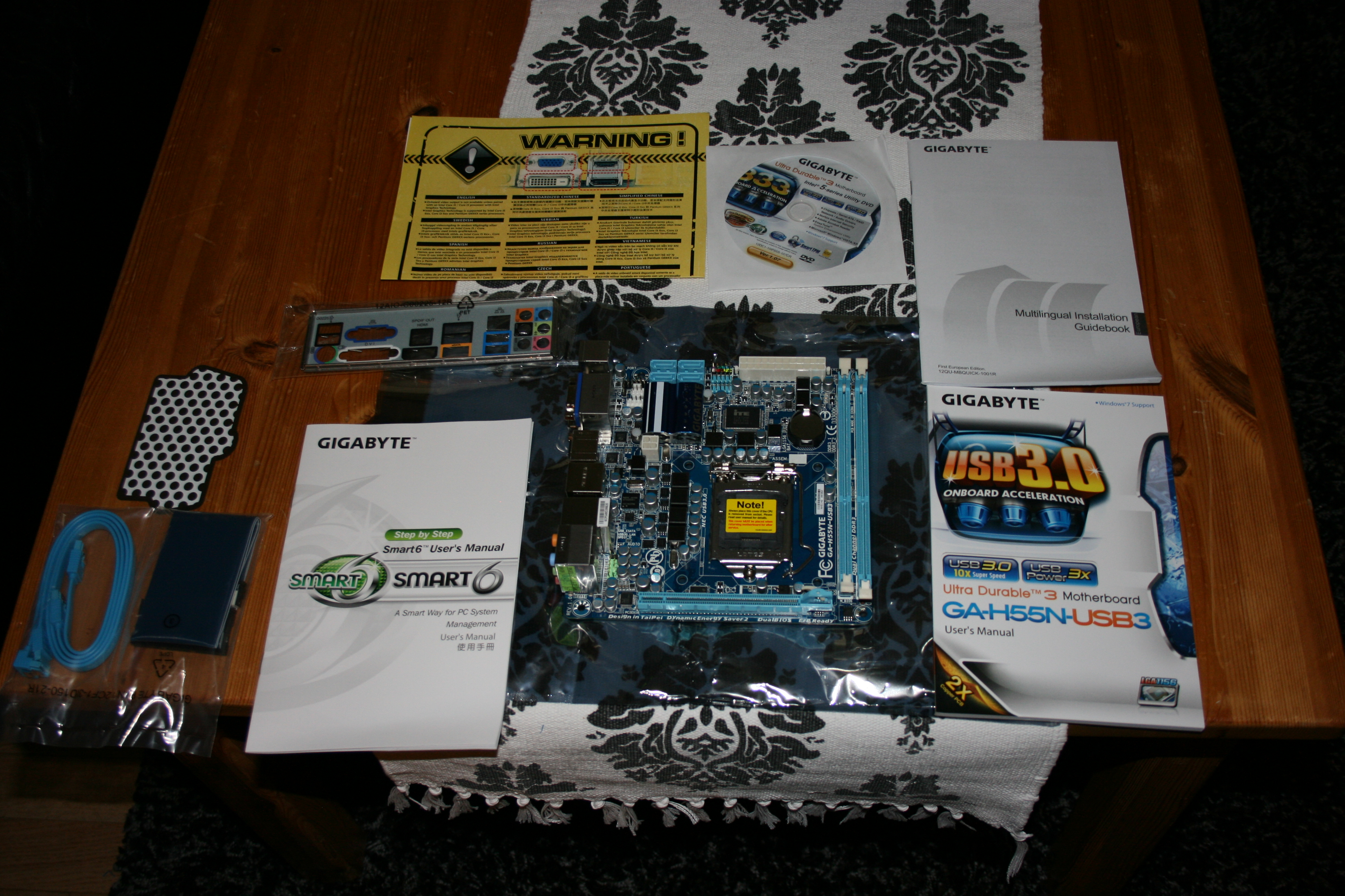

Hva andre ting er viktig for updaten? Hovedkortet er på veg! GIGABYTE GA-H55N-USB3 H55 S-1156 MINI-ITX
Det blir sendt på mandag! Andre deler som blir sendt:

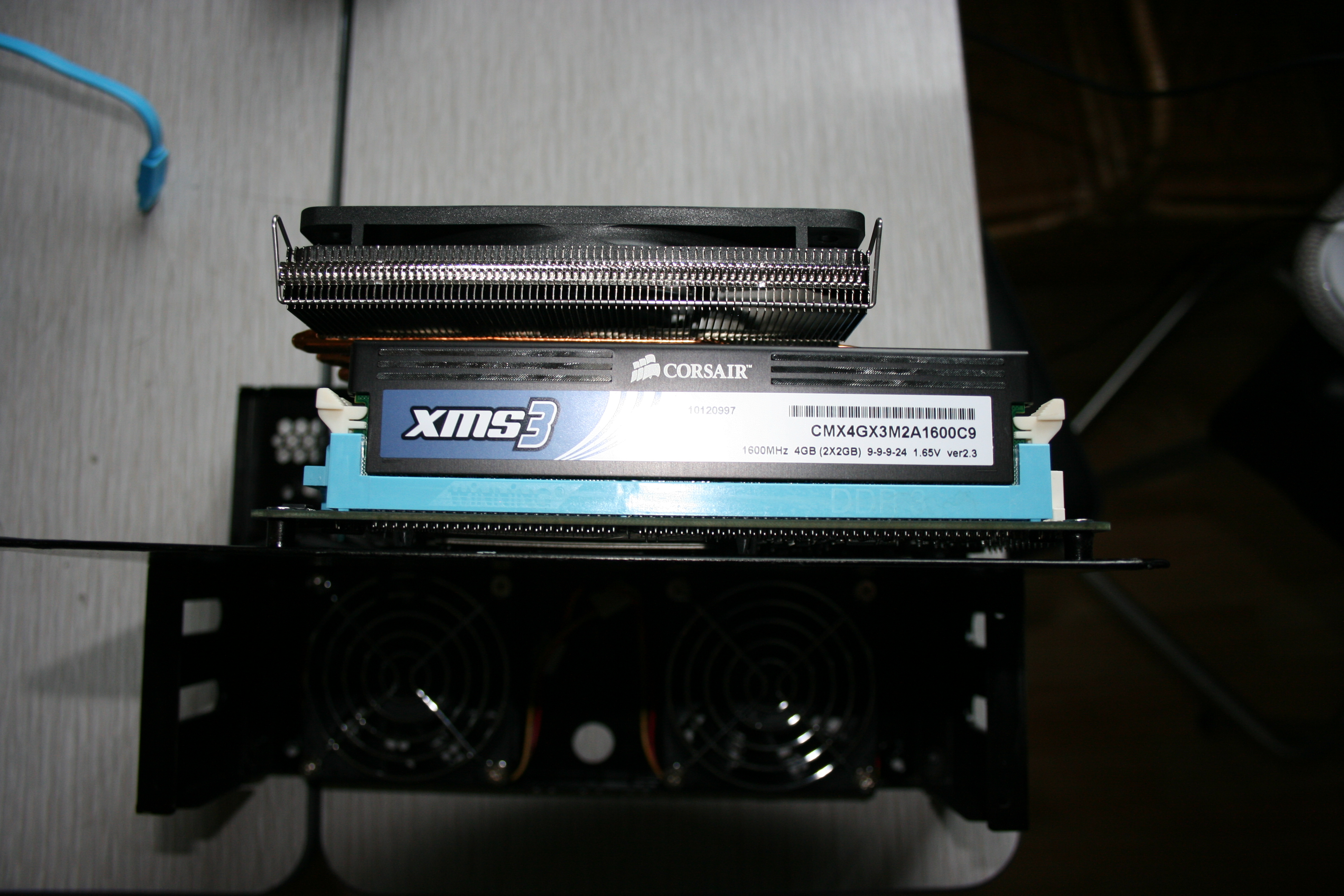

CPU Kjøler: SCYTHE BIG SHURIKEN
Det skal være akkurat plass til den, vist ikke ordne vi det på en annen måte :thumbup:

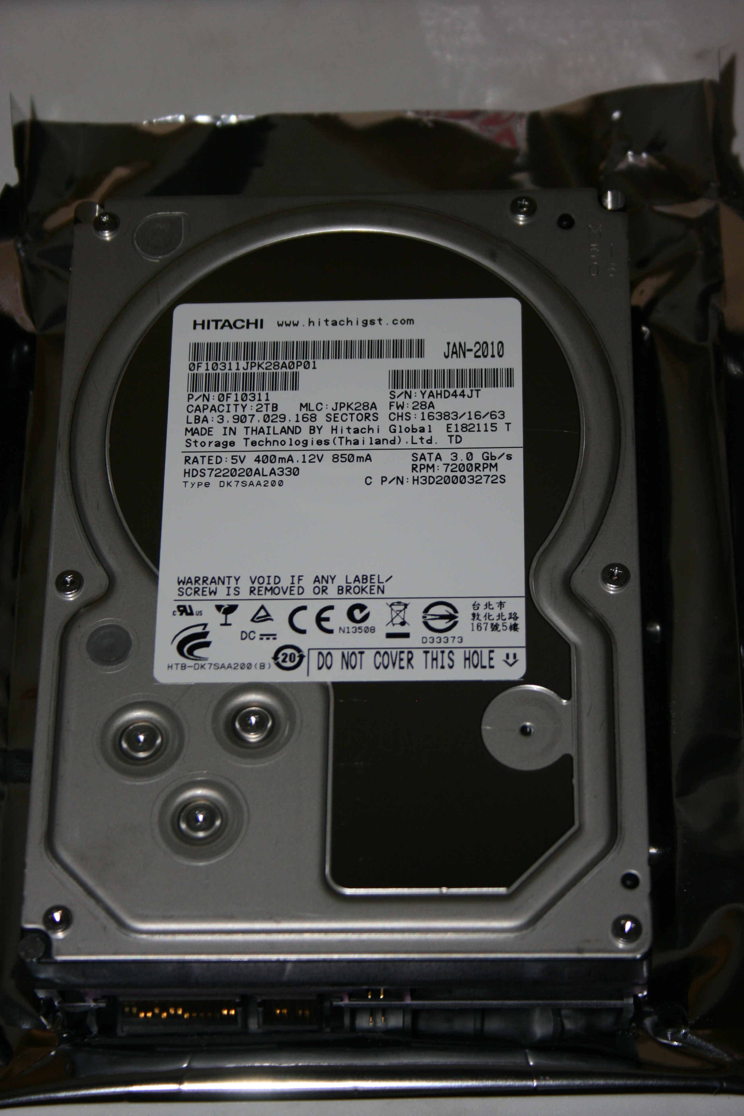

Diskkontroller: HighPoint RocketRAID 2680
HDD: 4 x HITACHI DESKSTAR 7K2000 2TB 32MB
Hørt det er problem med Green diskene med RAID, så tar Hitachi siden jeg har ingen harddisker fra dette merket som har failet

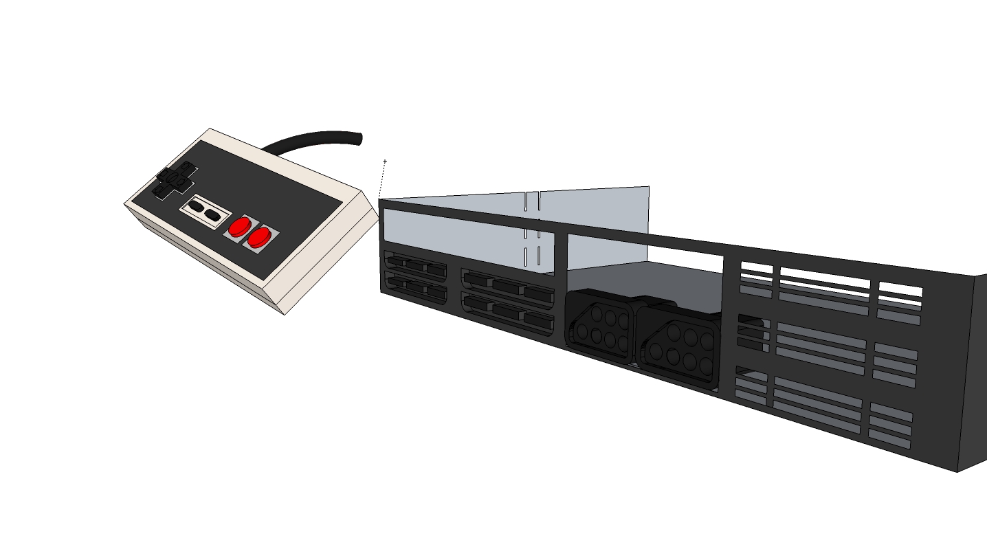

Som jeg fortalte om i forrige post driv jeg på med et sekunder prosjekt til lower-case. Det blir trulig ikke ferdig med sekunder prosjektet før hoved prosjektet men forsette på det etter jeg er ferdig.
Høgde: 3,5 cm. Bredde 21,5 cm. Lengde: ??

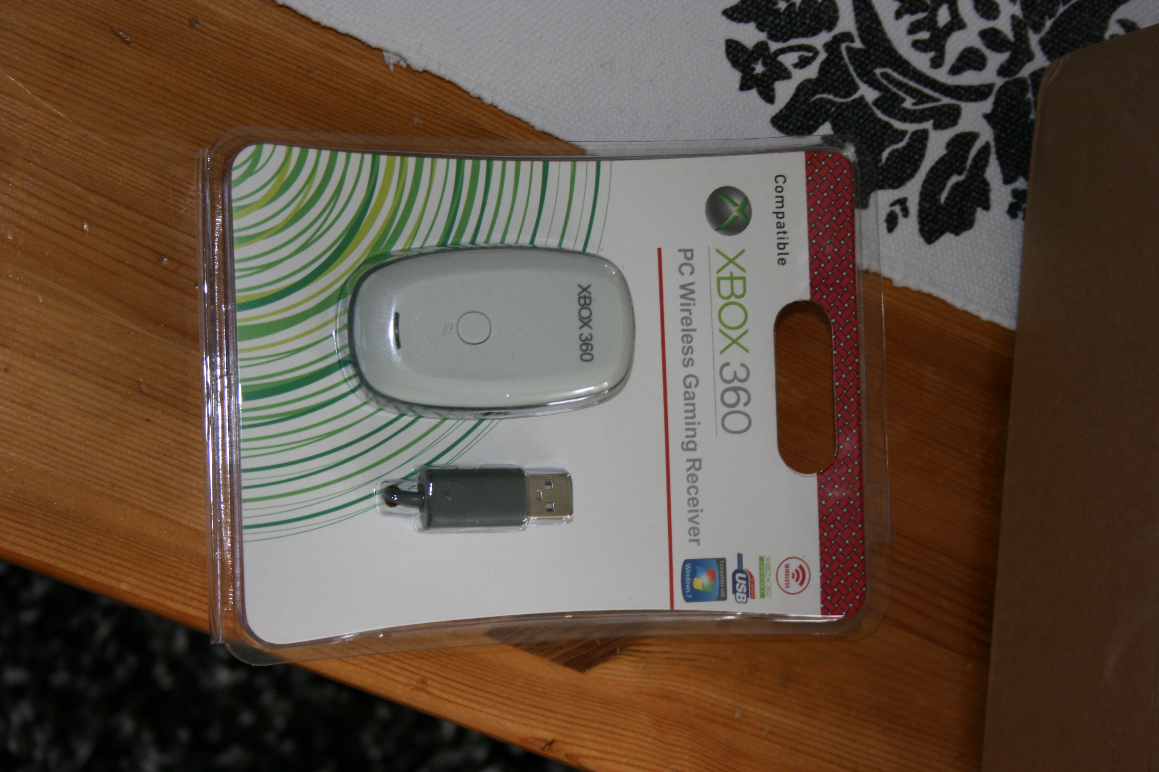

Denne boksen skal brukes for alle gaming kontroller. No har jeg laget til i sketchup for 4 PS2 kontroller og 2 NES kontroller. Den skal få input for N64, SNES og kanskje ATARI.
Xbox360 kontroller skal bli koblet til trådlaus med hjelp av "Xbox 360 Wireless Gaming Receiver" som gjør det mulig og koble til 4 kontroller. Det skal være mulighet for PS3 kontroller men må teste den litt ut før det blir bestemt hvordan det skal gjøres.
Det blir slik at det går en USB ledning fra kassen til Media/NAS servern der kontrollene kobles til i kassen. Grunnen til jeg gjør det tungvint er at jeg vil beholde kontrollene slik dem er. Slik jeg har mulighet for å bruke dem på originale konsollene seinere.

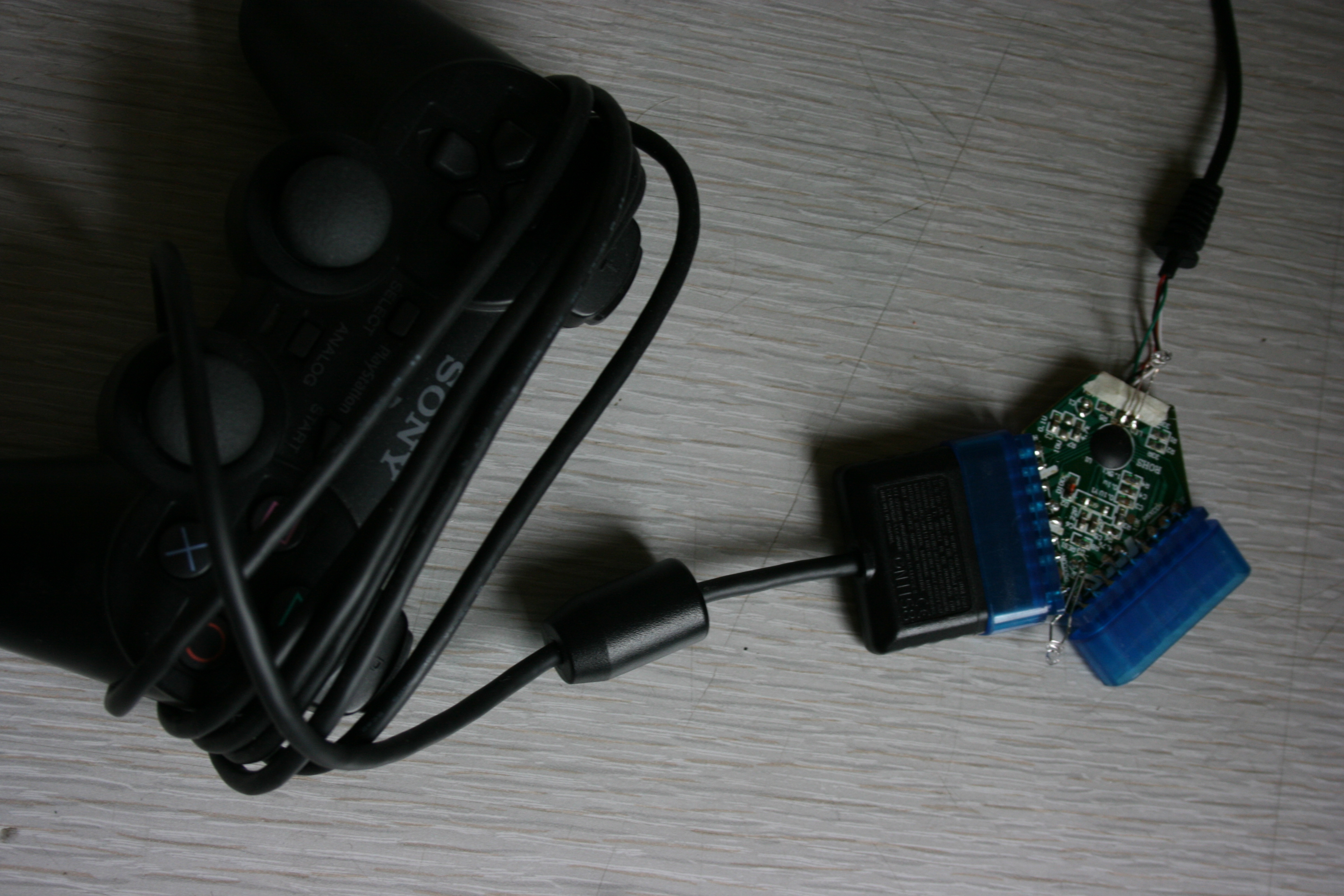

Her driv jeg å teste en gammel brikke jeg brukte på flere år
Fant dessverre ut at brikken er ødelagt eller ville aldrig funkert, den ene sloten selv med å fikse ledningene fungere ikke Gamepad. (X,Y osv) Den andre fungere ikke analogen i X retning og knappen til høgre.
Som gjør jeg må invistere i noen nye, men dei koste ikke allverdens,

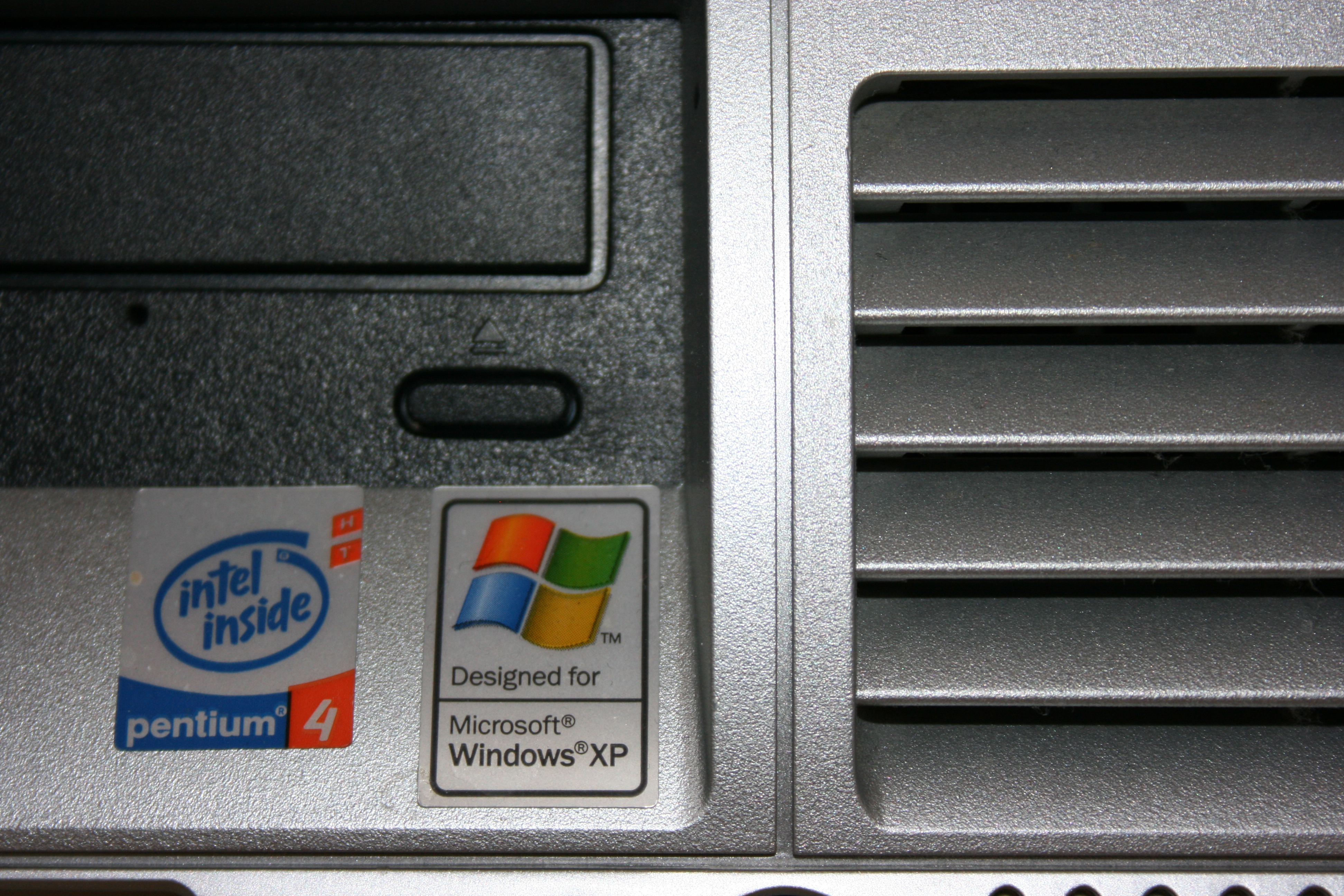

Skal først forklare litt om kabinett valget på sekunder prosjektet, det har seg slik at jeg tenkte og bruke en gammel ødelagte PS2 som har blitt gjømt vekk på loftet. Den har omtrent samme størrelsen og hadde passet ypperlig til prosjektet. Den har vert ødelagt i årevis og aldri blitt åpnet. No var det egentlig på tide og finne ut hva var problemet med den og hvordan jeg skulle få plass til utstyret...

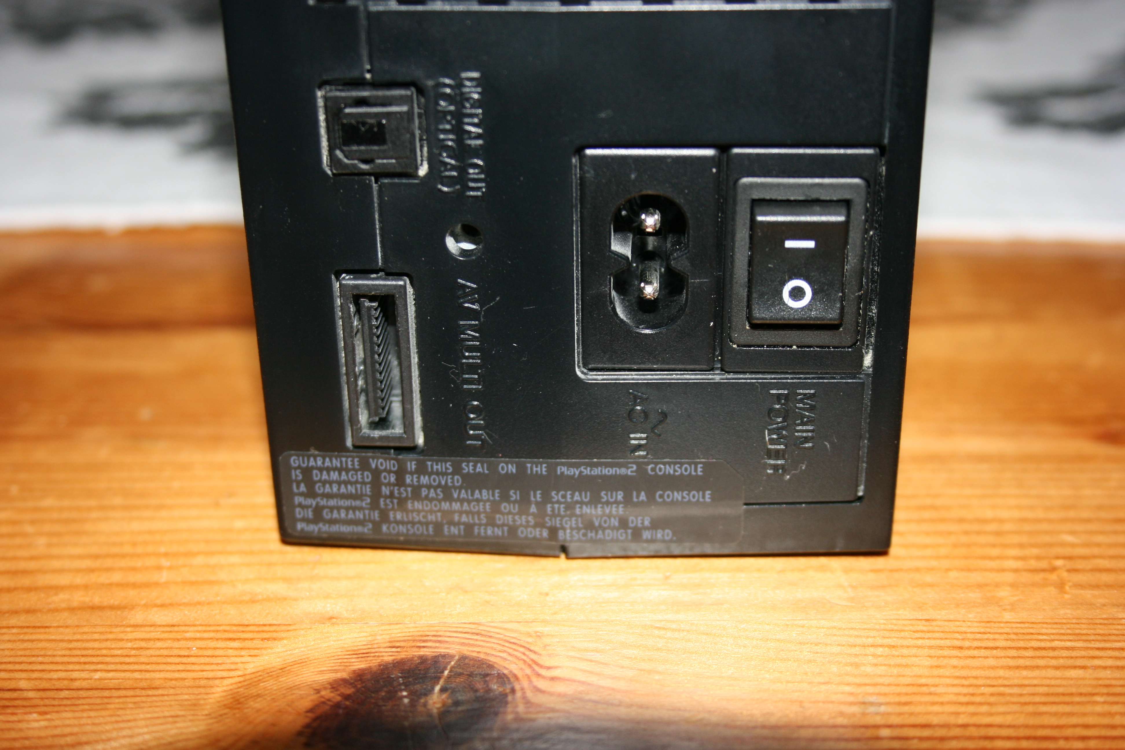

Den har forsatt originale teipen for garanti på plass..
Det var veldig synd at PS2 var egentlig ikke ødelagt. Det har seg slik feste som kjører fram og tilbake laseren hadde komme ut av feste... Dette var det jeg kjøpte en ny ps2 slim for... :hrm: Siden PS2 var fikset solgte jeg den med to kontroller til en svært bra pris.
Uansett har nå første delene komme for dette prosjektet.
Det er slik at Xbox360 kontroller kan koble til trådlaus. Hadde en del problem med installering siden CD var så og si ubrukelig og driveren må manuelt ordnes, svært merkelig. Uansett fungere kontrollen svært bra, minus at installasjon var tungvindt, men ellers fungere den.
Siden PS2 er solgt har jeg ordnet en avtale med en svært god venn som skal ordne aluminium eller stål for meg. Alt jeg treng er og finne ut hvor stor kassen blir. Det kjem senere update om dette.

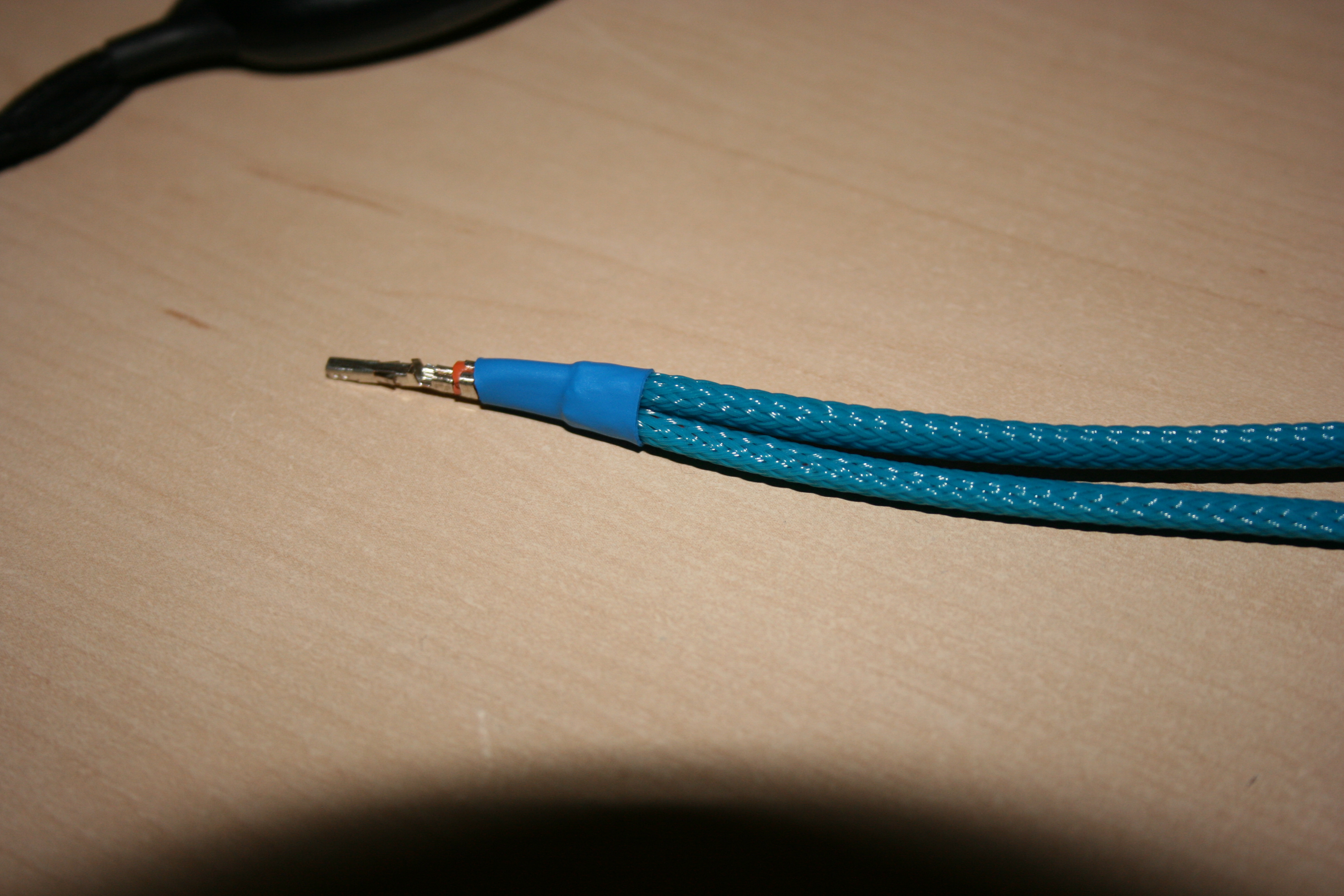

For et par dager siden mottok jeg pakke fra mdpc-x :thumbup: Med andre ord er sleevs komme til huset! Pakken vart dessverre stående pga. Jobb og Ekstremsportveko... Veldig mye vondt i hoved om morgen med andre ord. No har festingen gitt seg og på tide å ordne en update.
Stilig tegning på pakken
Innholdet
Pin-Remover, må si den gjør jobben!
Det jeg lure litt på, hva mener dere er best?

Har fått slevet alle kablene, men dessverre kom jeg litt short så mer sleevs er på veg :thumbup:
Andre nyheter er fra posten! Hadde en pakke som satt fast i terminalen i Bergen for en eller annen grunn. Posten ordnet det enkelt og greit at det kom en mann på døren med pakken kl 09.10! på onsdag.
Merry Christmas!

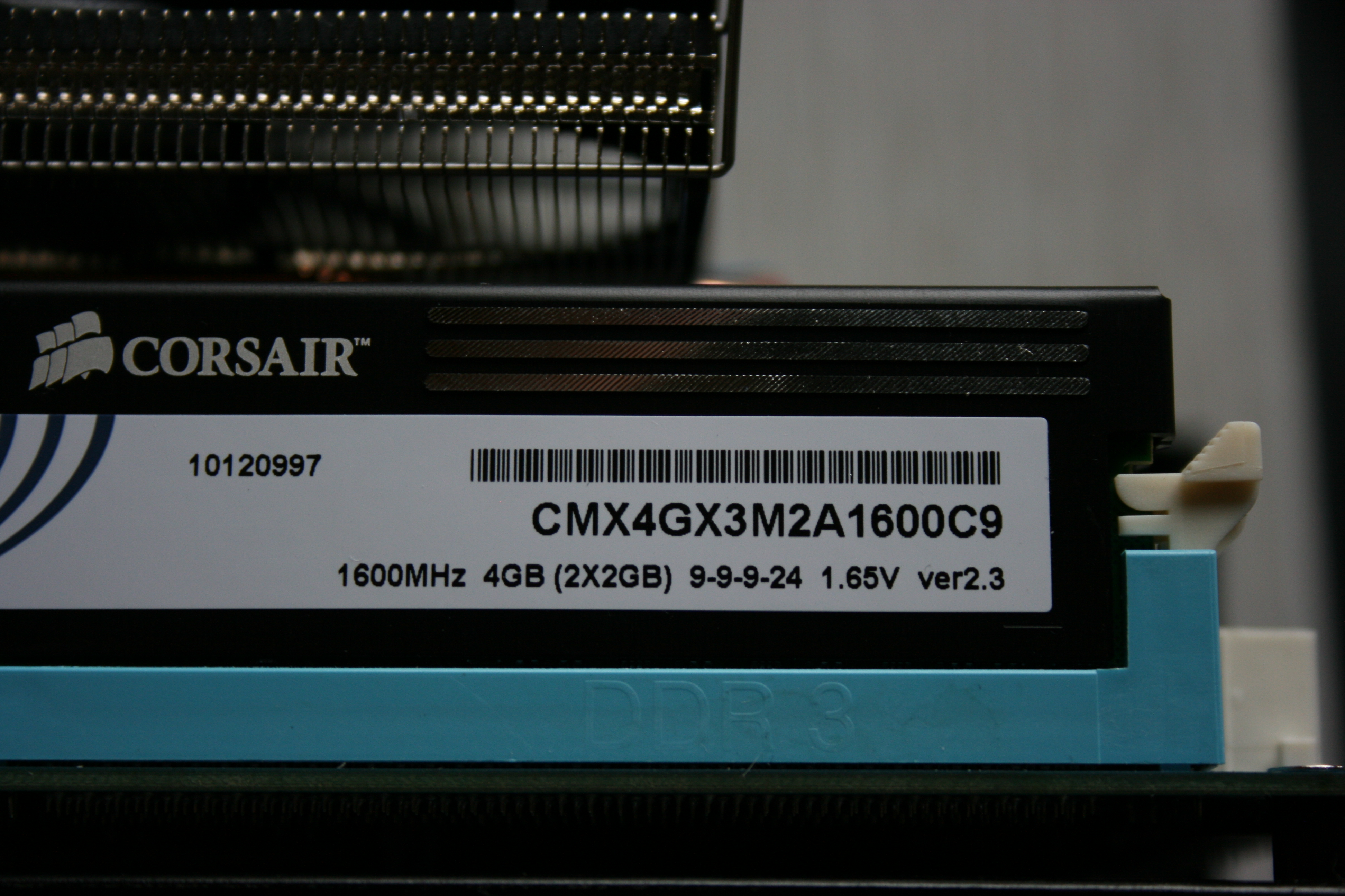

Kom litt forskjellige godbiter
My precious!

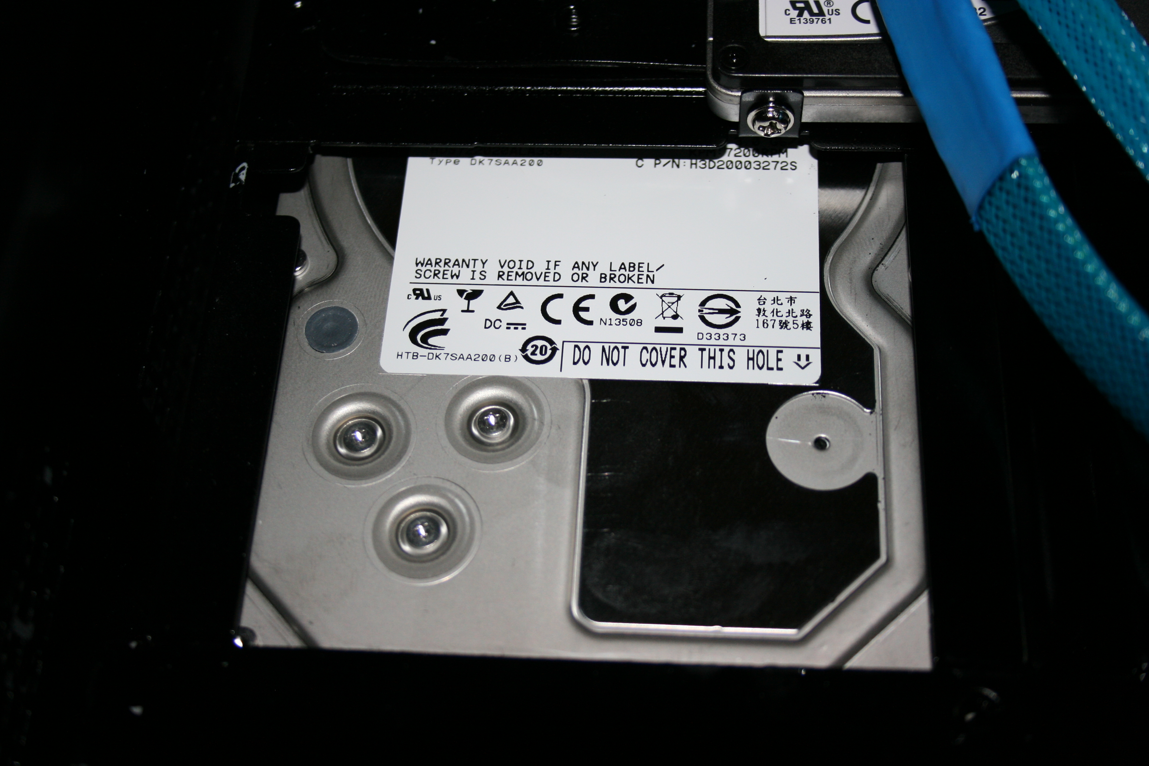

Hvem liker ikke en Warning når man åpner esken?
Manual + CD
Hovedkortet :love:
Alt som kom i pakken
Hovedkortet uten klistremerket :love:
HDD-ene DESKSTAR 7K2000
:love:
No er bildene på plass. Håper dere liker oppdateringen! Mer kjem!

Da var ting i gang!
Installering av viftene i hovedkortbrettet
Hovedkortet festet til hovedkortbordet

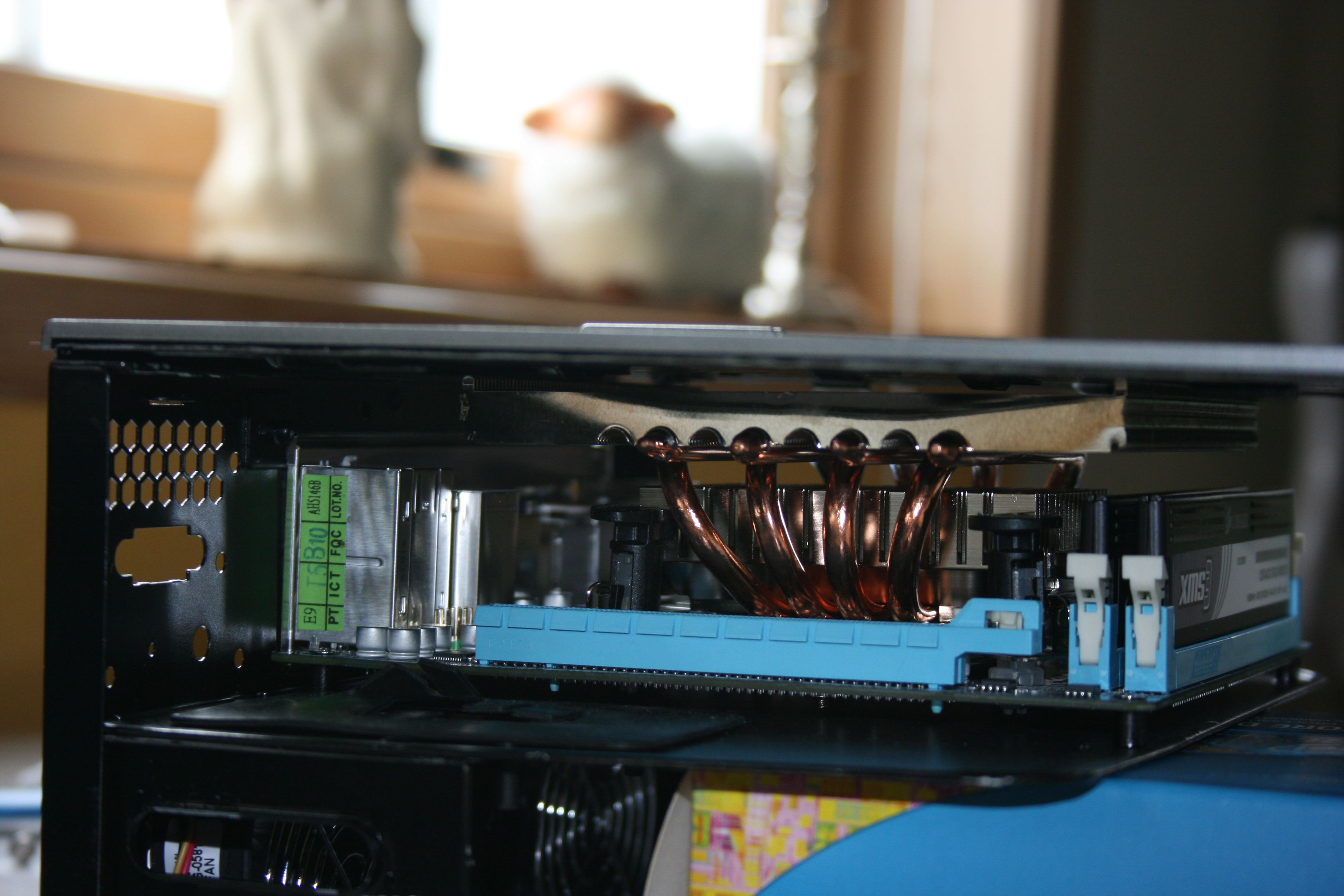

Litt flere bilder, her ser du PCI-E sporet der jeg skal bruke ribbon kabel slik jeg kan feste en kontroller.

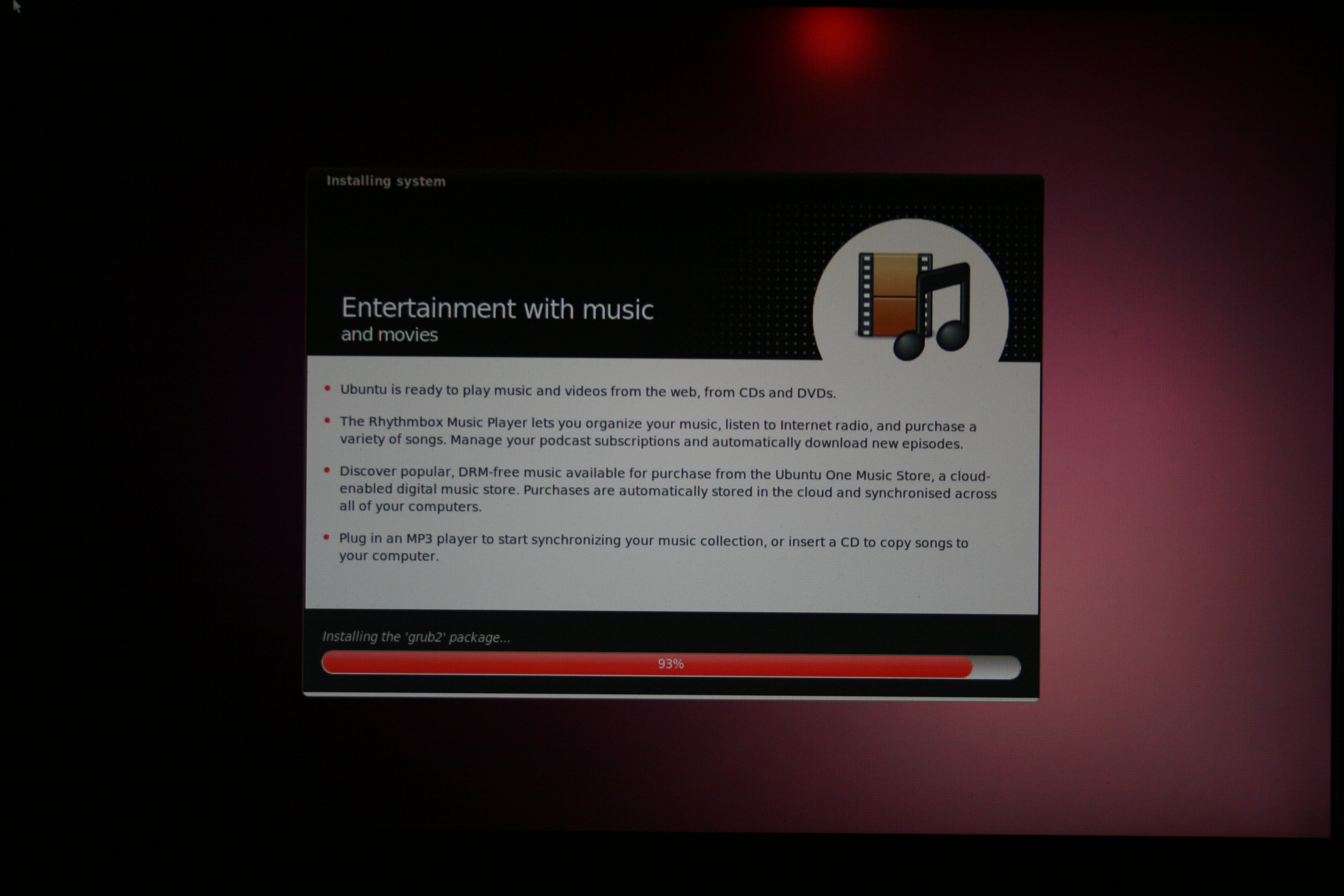

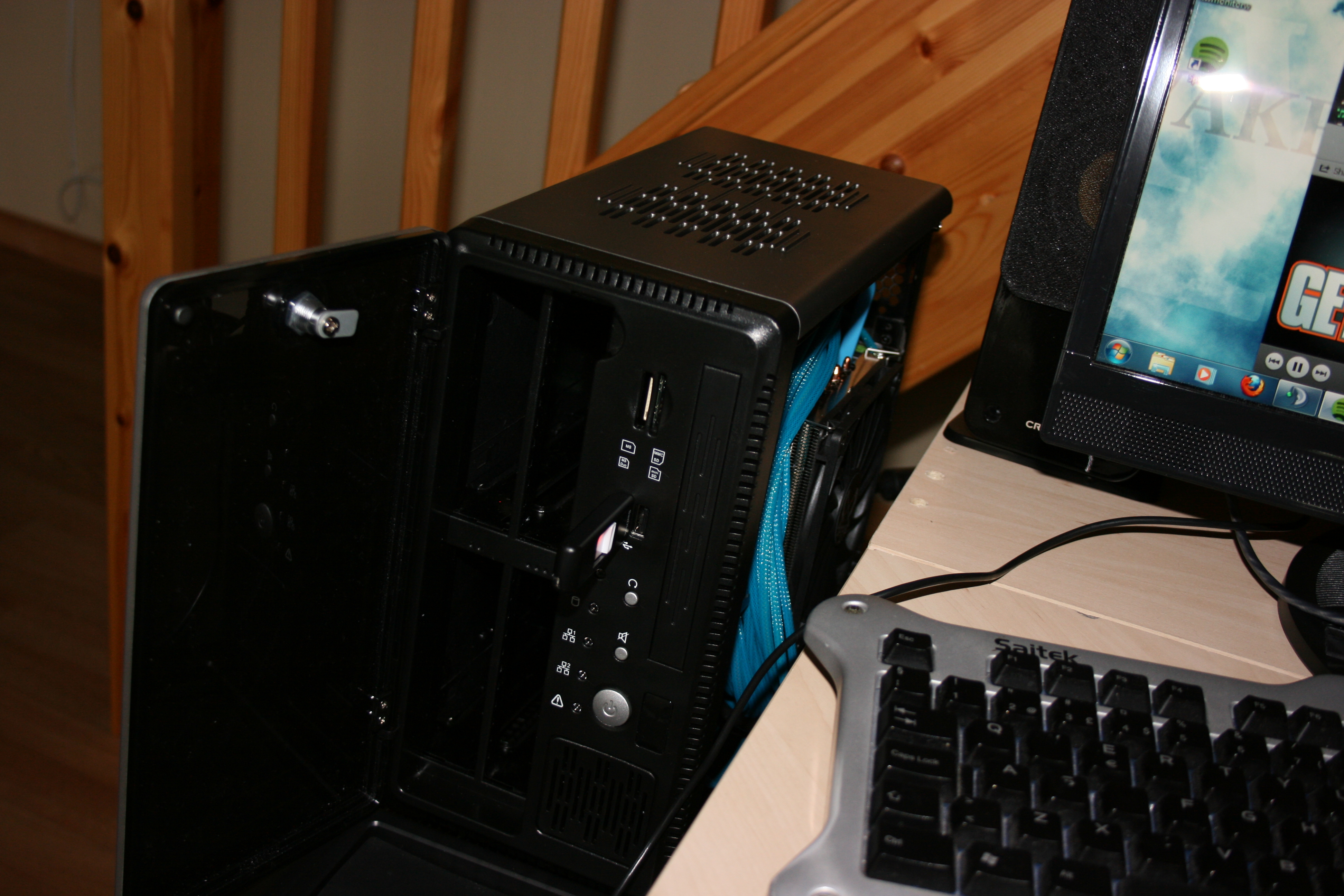

Da var mye av utstyret på plass, har fått installert Ubuntu og Windows 7 på maskinen.
post-142830-1279062419,3854_thumb.jpg post-142830-1279063160,3991_thumb.jpgpost-142830-1279062609,2934_thumb.jpg

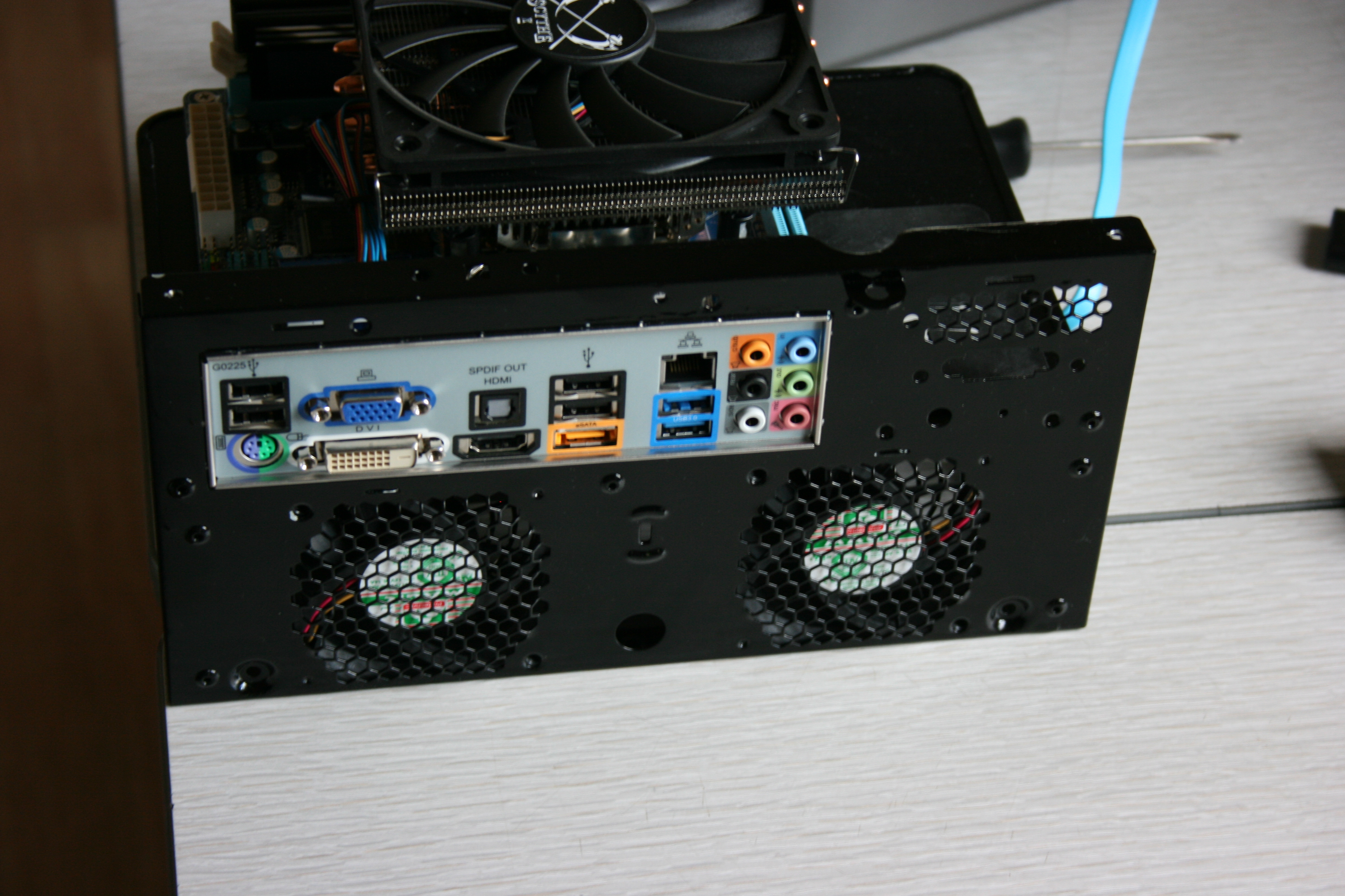

Som dere ser er det trangt om plass og 24-pins ATX ledningen gjør det ikke enklere. Den ledningen skal flyttes slik den blir nesten usynlig. Problemet er at ledningen er alt for kort. Har bestilt ny ledning så burde få til en bedre løsning.

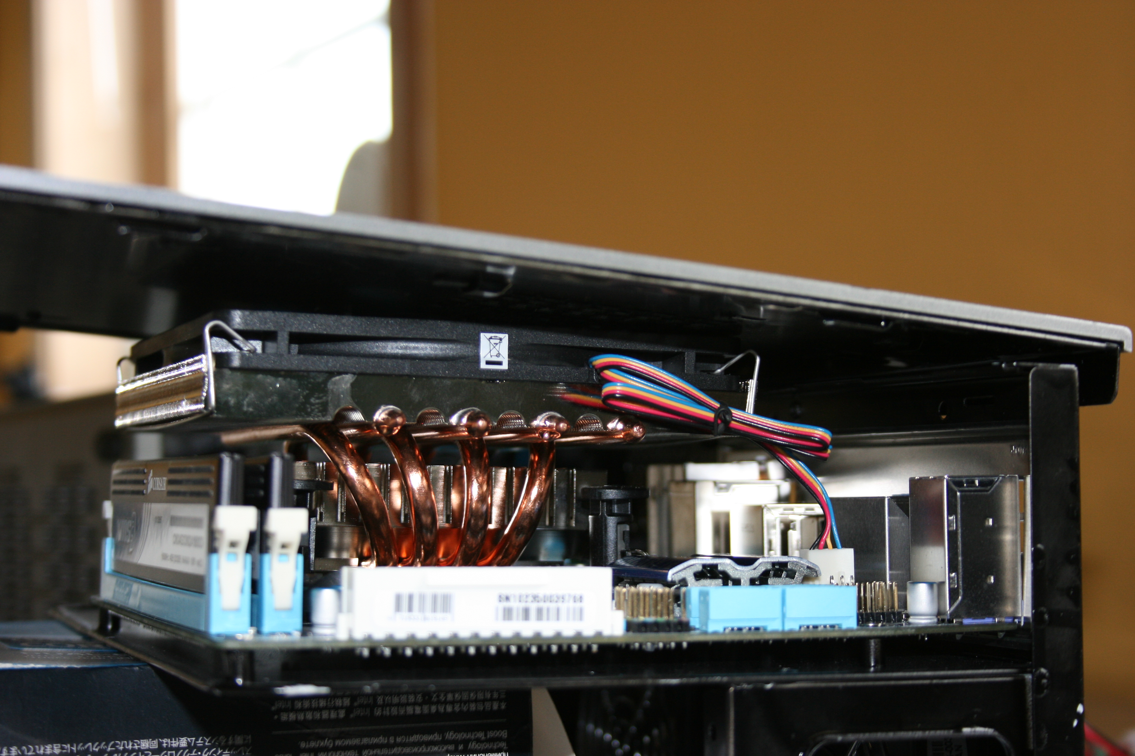

Den største utfordringen er forsatt framfor meg!
Som dere ser er det et stort problem... Jeg glømte å rekne med størrelsen på viften og resultatet var frustrerende.....
Planen videre blir og kutte ut for vindu der jeg må lage en løsning for viften. Det er enda ikke bestemt og jeg treng TIPS!
Ta dere tur innom kommentartråden og hjelp meg litt her!
