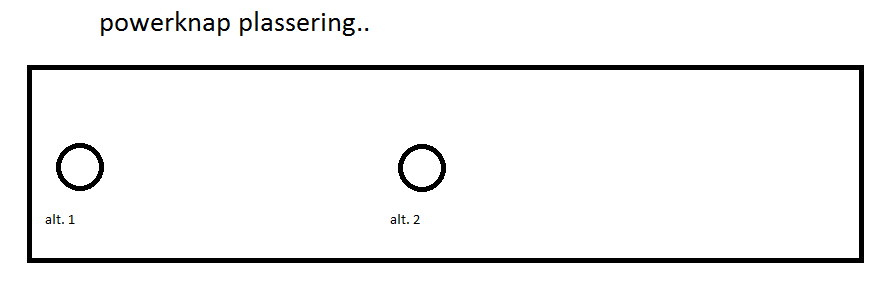

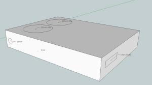

powerknapp plassering
3 stemmer
  1. 1. hvor skal jeg plassere powerknapp?
    • Standard - Venstre side.
    • Midt i.
    • Annen plassering.
      0
utvendige mål blir 430x320x70 bredde x dybde x høyde. kommer en update snart. i natt omtrent. nå må jeg lage meg no mat før jeg blir sur på tastaturet. en ting er ivertfall sikkert. ikke kjøp blikk til å jobbe med. trur jeg har 10 sår i henda mine nå..

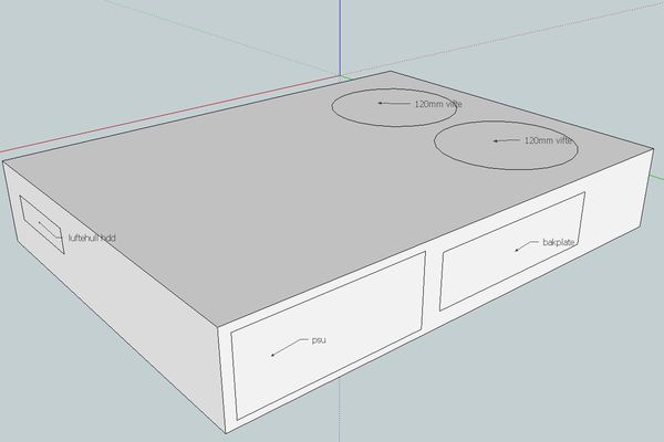

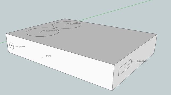

Skal du ikke ha en eneste vifte her? Jeg tror i så fall vi får se en relativt lav levetid på dette produktet ;)
I stedet for å ha en lukket bunn kan du jo ha bjelker istedet, siden du uansett må stive av bunnen.
Ellers, kjør på! For lite som skjer på denne delen av forumet :cry:
Lenke til kommentar
om jeg skal kjøre passivt må jeg klokke ned og undervolte så mye som mulig. regner med jeg må kjøre amd 435 x3 cpu'en på ca 1.2ghz og ca 1v-0.8v vcore for å holde varmen tilstreklig i sjakk. får se hvor langt ned cpu'en lar seg presse =)

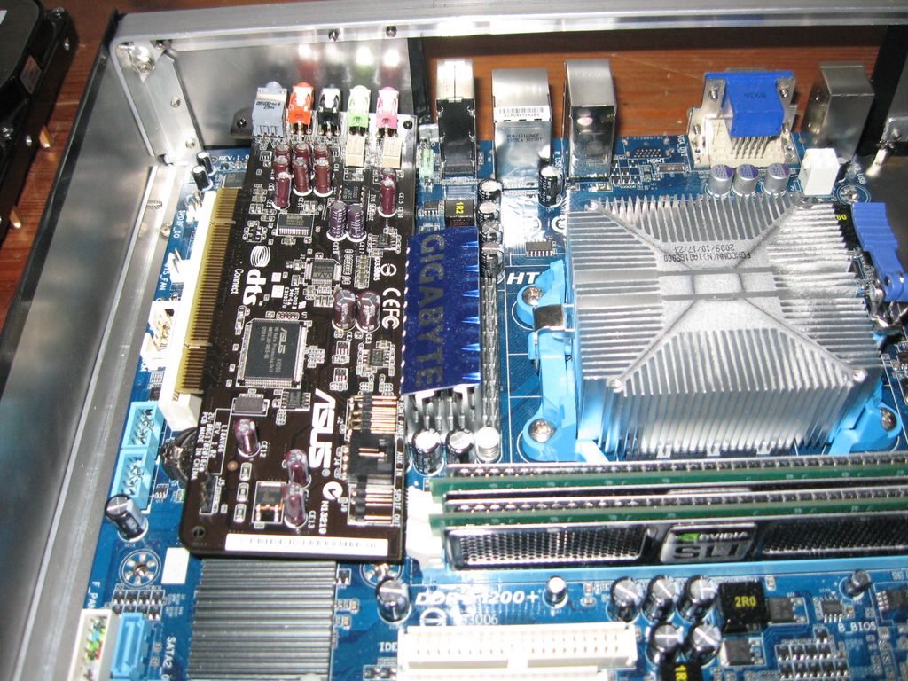

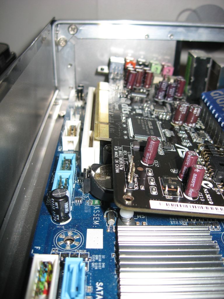

om jeg hadde fått tak i et risercard som vinkla kortet i den rettninga så kunne jeg kansje fått påplass et brukbart lydkort.
edit: ser det er veldig uvanlig å vinkle det mot høyre. så jeg hadde trengt et risercard med kabel..
Endret av kjeLL//
