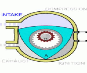

Bruk av wankelmotor i dag virker mer som det gjøres kun for tradisjonens skyld. Høyt bensinforbruk og latterlig lavt dreiemoment er vel de største minusene. Hva som egentlig er positivt har jeg litt vanskelig for å se ...
Nå er vel ikke Mazda RX8 spesiellt plaget av noen av de tingene, i tilleg til at motoren så godt som ikke vibrerer eller beveger seg i det hele tatt, og den går fint opp i 9-10 000rpm på lavt lydnivå.
En morsom konstruksjon.
