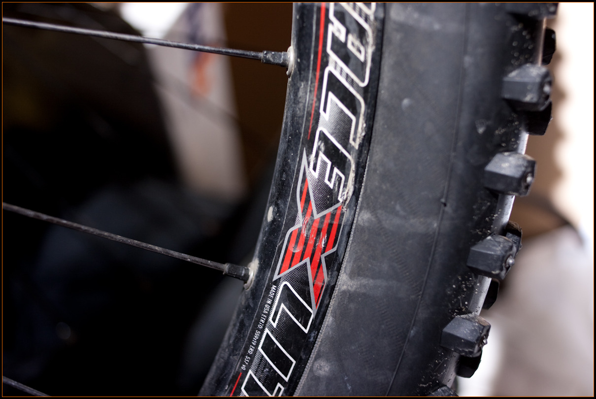

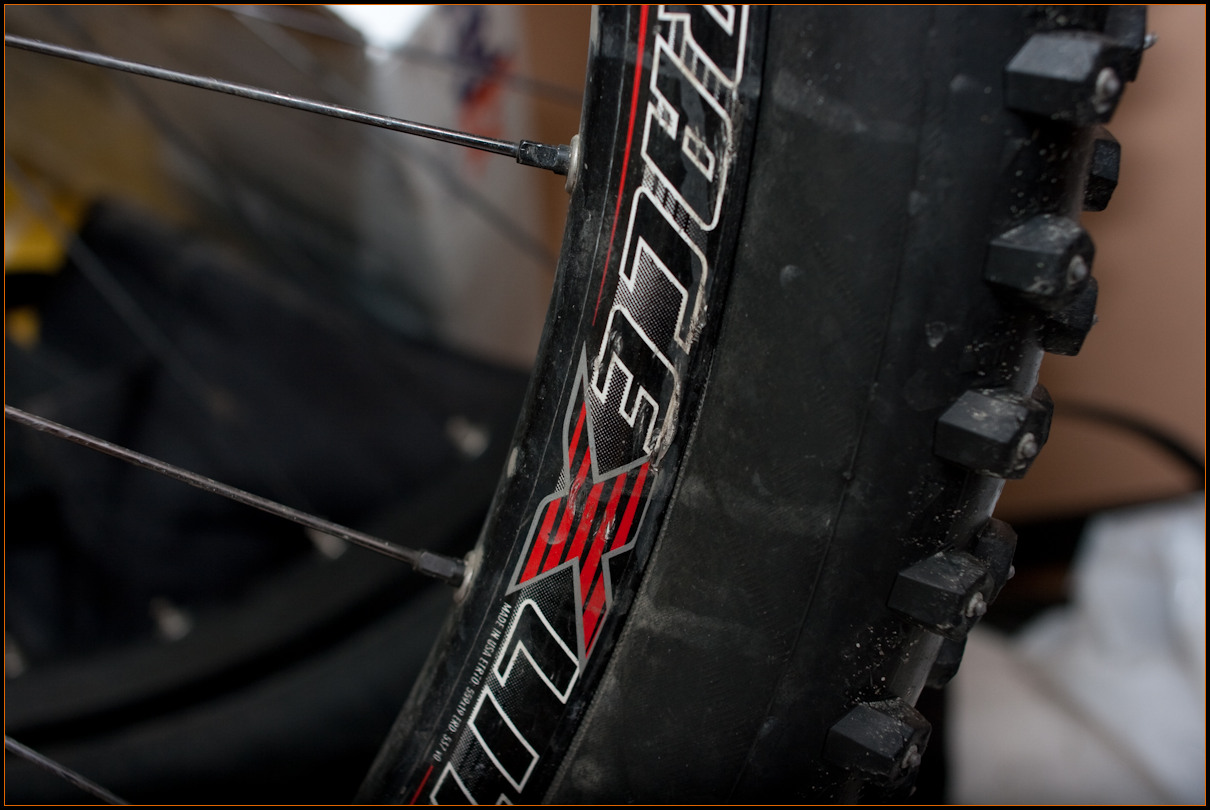

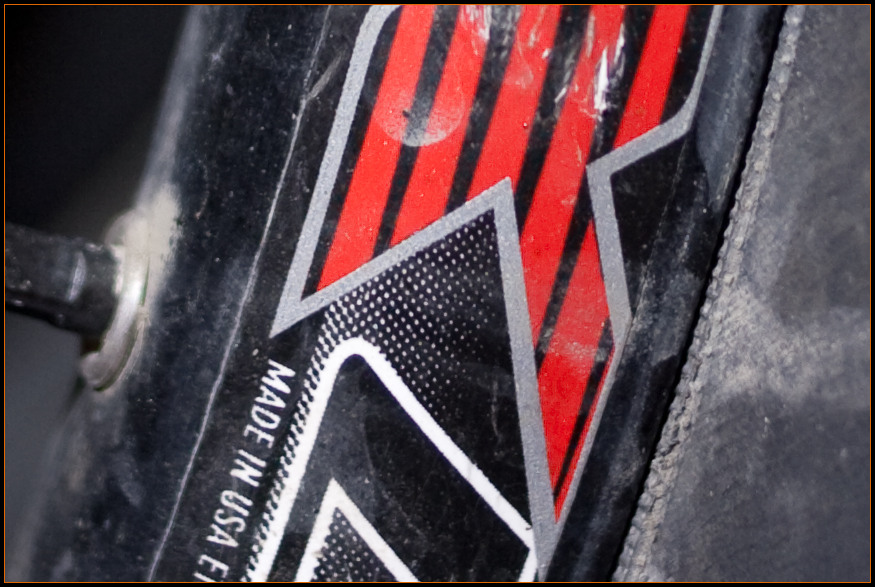

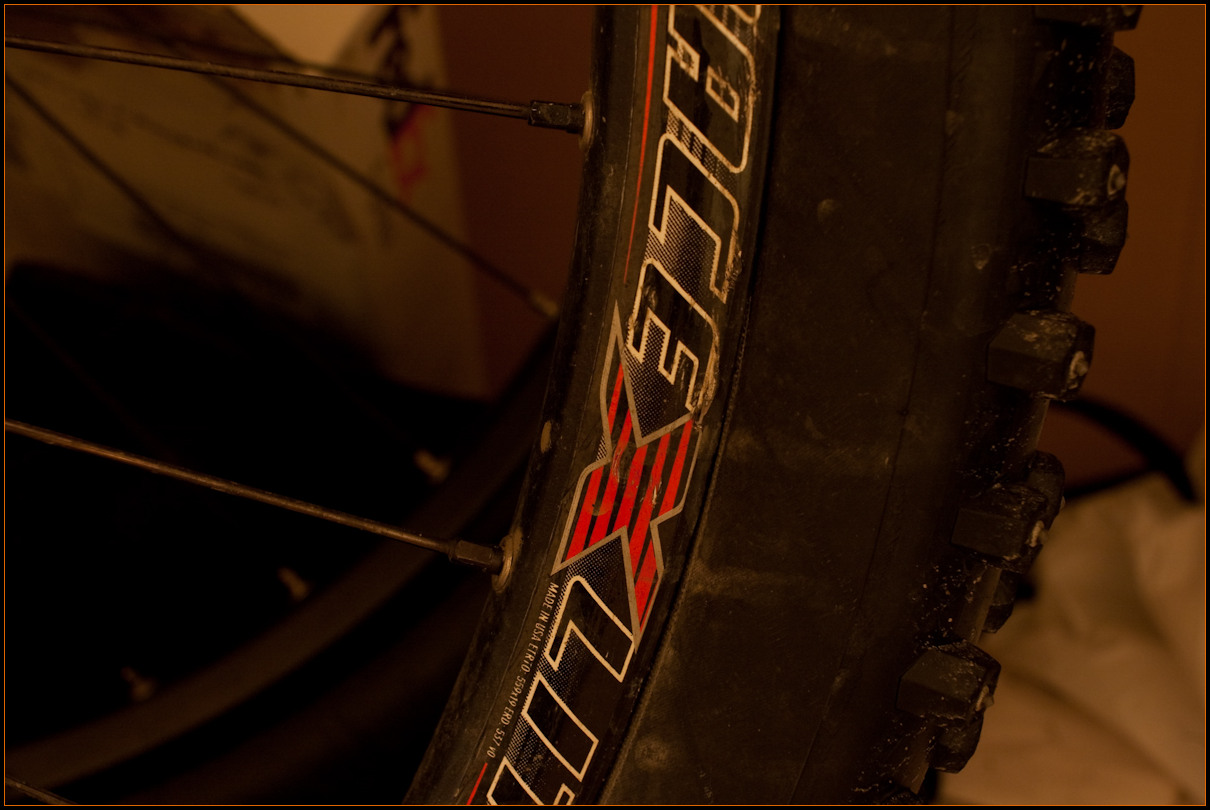

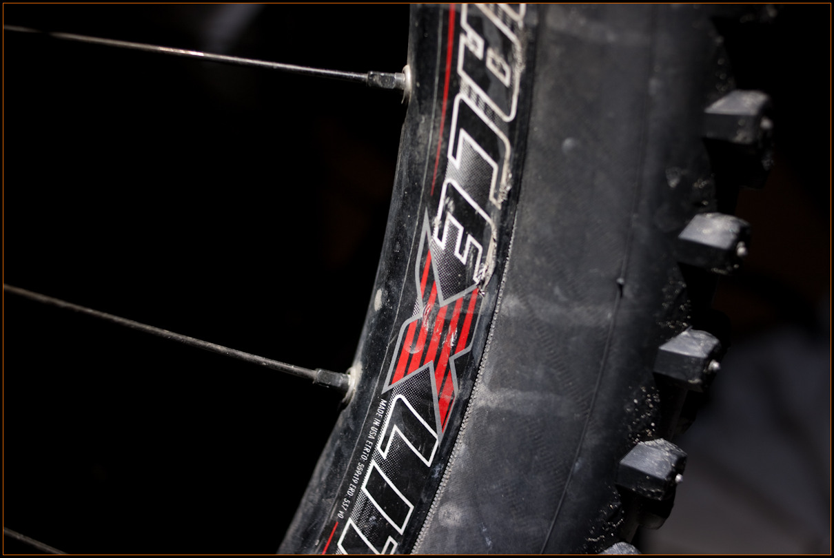

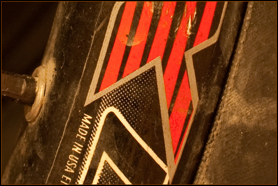

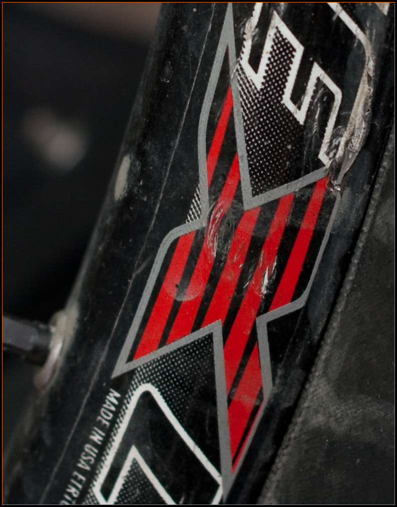

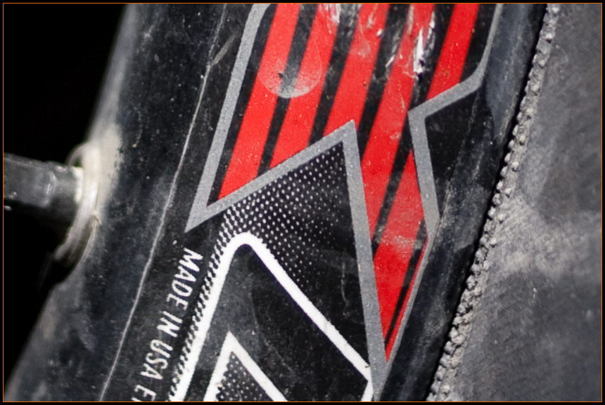

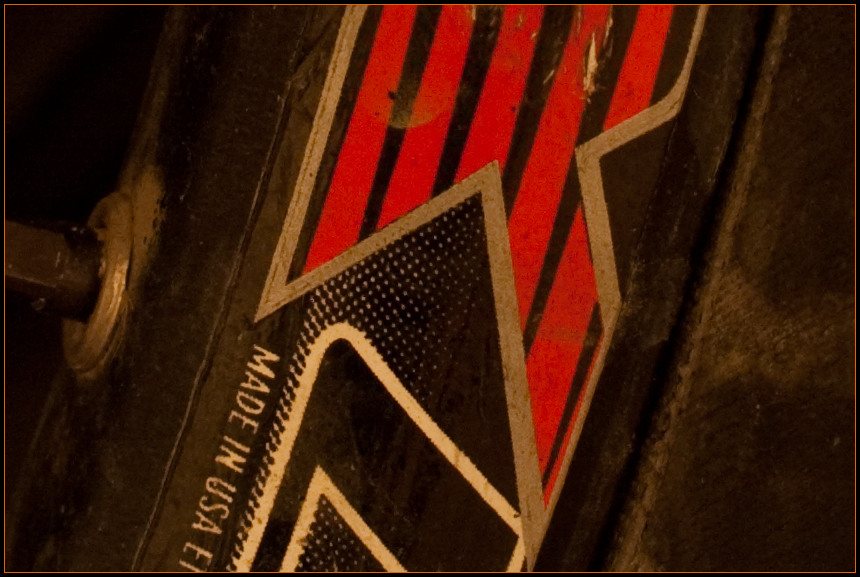

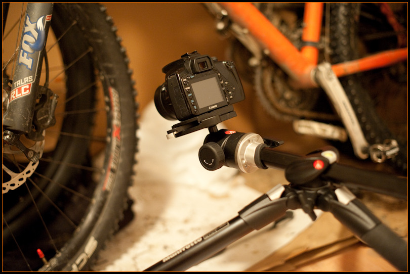

ventle Skrevet 17. februar 2010 Rapporter Del Skrevet 17. februar 2010 Her om dagen ble det fremsatt en påstand om at bilder tatt på lang lukkertid kunne aldri bli like skarpe som bilder tatt på kort lukkertid, uansett hvor stødig kameraet sto. Mer spesifikt ble det sagt at lukkertid på seks sekunder var alt for langt til å få skarpe bilder. Det var ikke så mange som kjøpte den påstanden, men jeg ville likevel få det avklart, så jeg har latt sensoren min fått lufte seg noen minutter i kveld for å se om det ikke skulle la seg gjøre å få skarpe bilder med treg lukker. Oppsettet er som følger: Canon 400D med 28mm F2.8 Manfrotto 055XPROB med 488RC4 hode taklampe med glødepære, 12 watts LED-lykt og en Nikon SB-800 ett sykkelhjul med ganske kontrastrik grafikk gjør jobben som motiv. Bilde av oppsettet: Bildene er ikke etterbehandlet utover litt finjustering av hvitbalanse samt at 1/100-bildet har skrudd ned eksponeringen ett hakk. Alle bilder tatt på ISO200, ingen oppskarping eller støyfjerning. EXIF'en er intakt hvis noen vil kontrollere innstillingene Første bilde: 1/100, F2.8, opplyst med LED-lykta (Eksponering justert -1,14) 100% crop: Bilde 2: 1/10, F2.8, LED-lys 100% crop: Bilde 3: 15 sekunder, F8, taklampe 100% crop: ser fortsatt ganske skarpt ut, gjør det ikke? Bilde 4, ildprøven: 550 sekunder, F8, belyst av taklampa i naborommet gjennom åpen dør: 100% crop: bomma litt på eksponeringa, men kan ikke se noen synlig skarphetsforskjell - selv ikke på 100% crop. Myte avlivet? Til slutt ett bilde håndholdt med blits. 1/320, F5. 100% crop (litt større enn de andre fordi fokus havnet i overkant av X-en, og ikke i underkant som på de andre): Lenke til kommentar
Jonta Skrevet 17. februar 2010 Rapporter Del Skrevet 17. februar 2010 Har aldri hørt snakk om noe lignende, men for min del ser det ut som "Myth Busted!" Lenke til kommentar
Trondster Skrevet 17. februar 2010 Rapporter Del Skrevet 17. februar 2010 Skarpt som juling det der.. For å få helt 100% sammenligning, så kan du ta bildene i RAW og rette hvitbalansen etterpå, og bruke samme blender. Men - hvis premisset om at bilder på lang lukkertid alltid blir skulle bli uskarpe skulle vært riktig, så skulle de bli soft uansett blender. Blir bilder på lang lukkertid uskarpe, så skal man ikke se bort fra at kameraet og/eller motivet ikke var stødig nok.. Lenke til kommentar
ventle Skrevet 17. februar 2010 Forfatter Rapporter Del Skrevet 17. februar 2010 bildene er tatt i rå. Jeg har bare ikke lagt alt for mye sjel i fremkallingen... Lenke til kommentar
