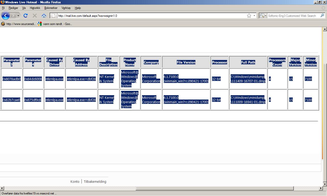

1.I det siste har pcn min brukt ufattelig lang tid på å slå seg av, ligger sikkert på 30 min, dette har gjort at jeg har slått den av manuelt ved enten å trykke på av knappen til strømforsyninga eller pcn sin «påknapp» Når jeg skal slå den av får jeg også beskjed om at jeg må tvinge avsluttning for bakgrunnsprogrammer som fortsatt kjører, noe jeg ikke forstår for jeg slår dem av før jeg avslutter.. Trodde først dette problemet kom av et register problem så jeg prøvde med litt register clean og det fungerte en kort stund så var problemet tilbake. Etter å ha startet opp pcn igjen etter å ha avsluttet pcn på feil måte får jeg av og til beskjed om å velge om jeg vil starte pcn opp i sikkerhetsmodus, med nettverkstilgang eller lignende, eller bare med vanlige instillinger, jeg har valgt den sist nevnte de 2 gangene dette har skjedd. Når jeg da kommer inn på skrivebordet får jeg en error beskjed som sier noe om Bluescreen.

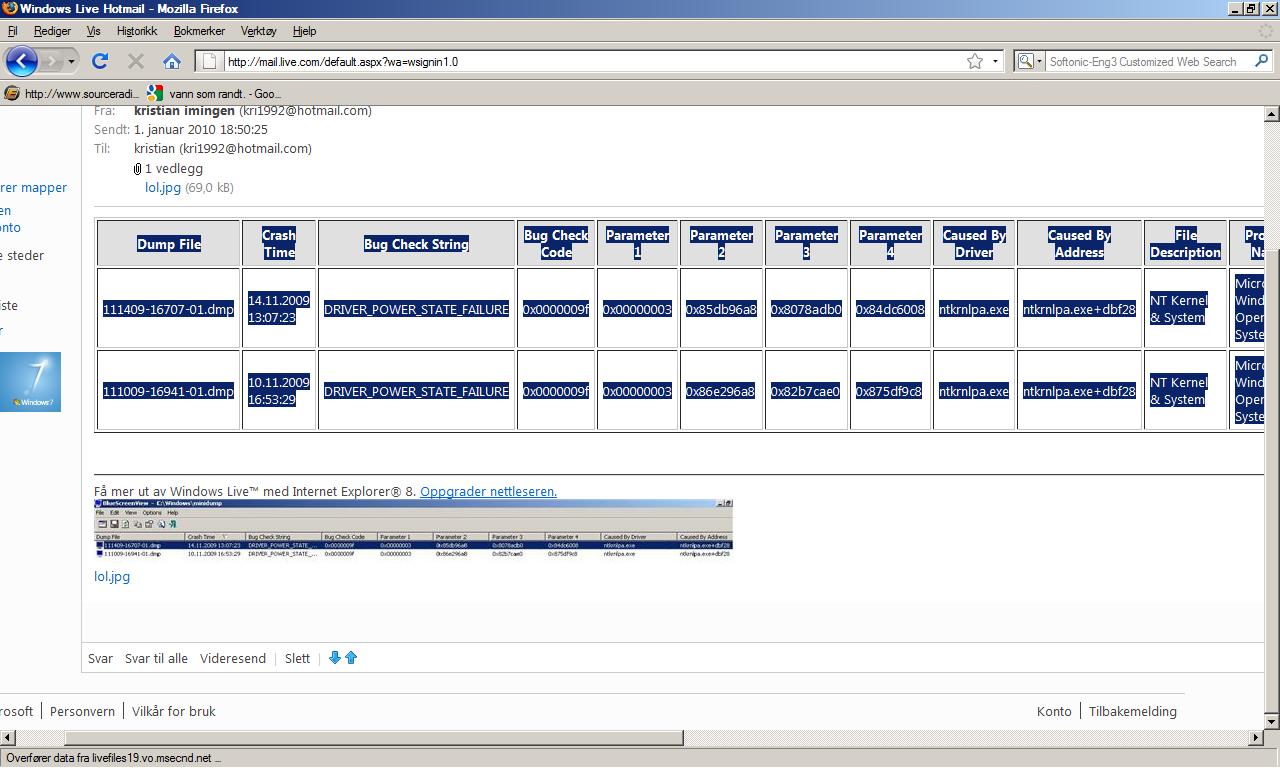

På grunn av denne beskjeden lastet jeg ned Bluescreen View for å prøve å få en anelse om hva som var galt, evnt hvilken driver som ikke var oppdatert. Da fikk jeg dette til svar :
1.Utifra dette klarte jeg ikke å gjøre noe spesielt etter som jeg ikke forstod hva de ulike tallene betydde. Så derfra gikk jeg på google og søkte på det eneste som gav mening «driver_power_state_failure» Men til ingen nytte.

Har sett mer på hva BlueScreenView sier og den leder til 2 filer : halmacpi.dll og ntkrnlpa.exe som begge er lokalisert i c:/widows/system32 , vet ikke om dette er relevant eller rett informasjon ifra meg..
